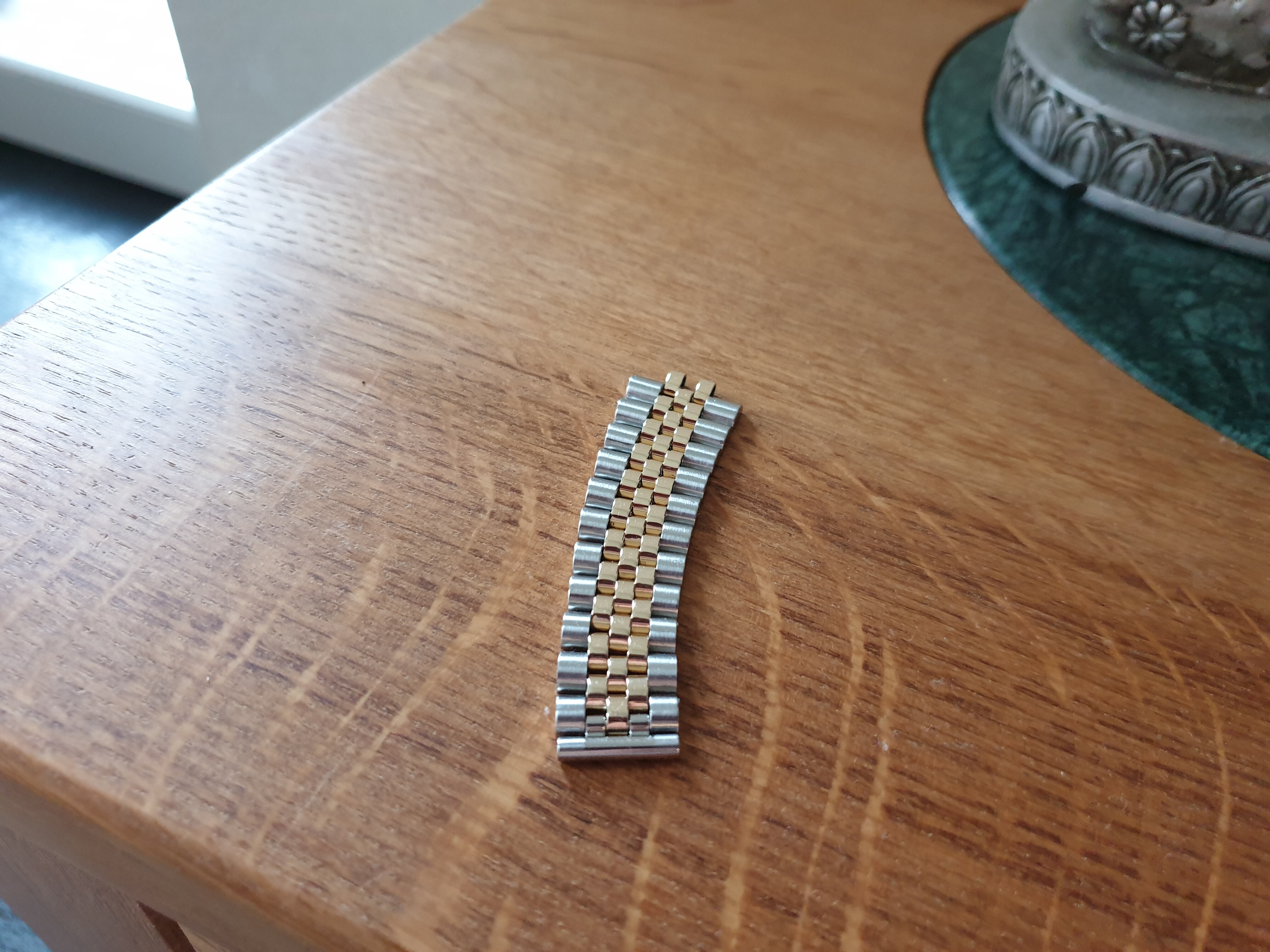

De randlinkjes zijn de solide buitenste linkjes…?
Ja die ik hou ik flink veel over.
Maar zijn essentieel ook , en verre van onbruikbaar.

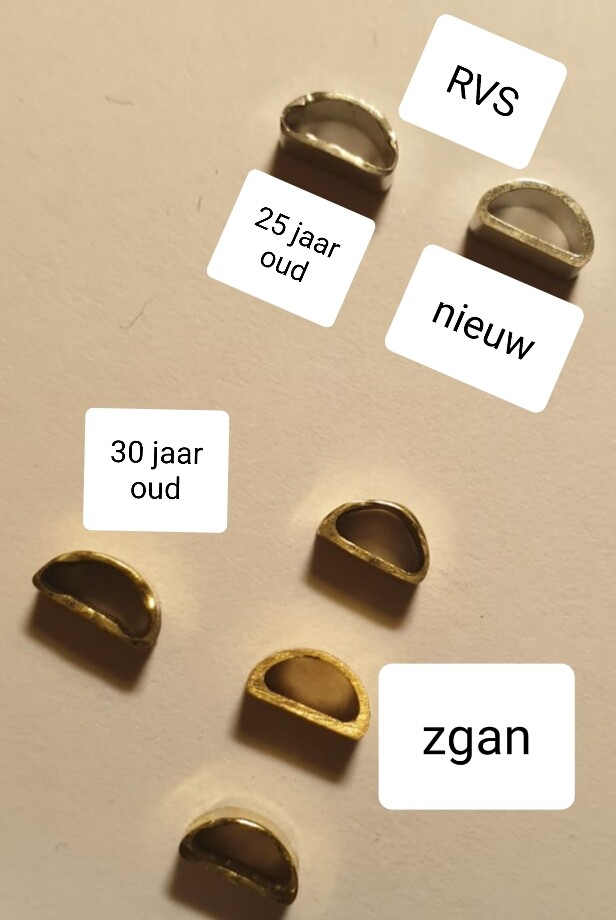

Pennen breken soms , ik ga niet uitboren etc d’as ellende , ik vervang ze dan gewoon.
Ook altijd een aantal met ingesleten plekken vd sluiting… vervang ik gewoon.
Een nieuwe band kost je 1100 a 1300 euro en ze zijn zeer moeilijk aan te komen.
Voor pakweg een derde van dit bedrag kan je een restauratie doen.

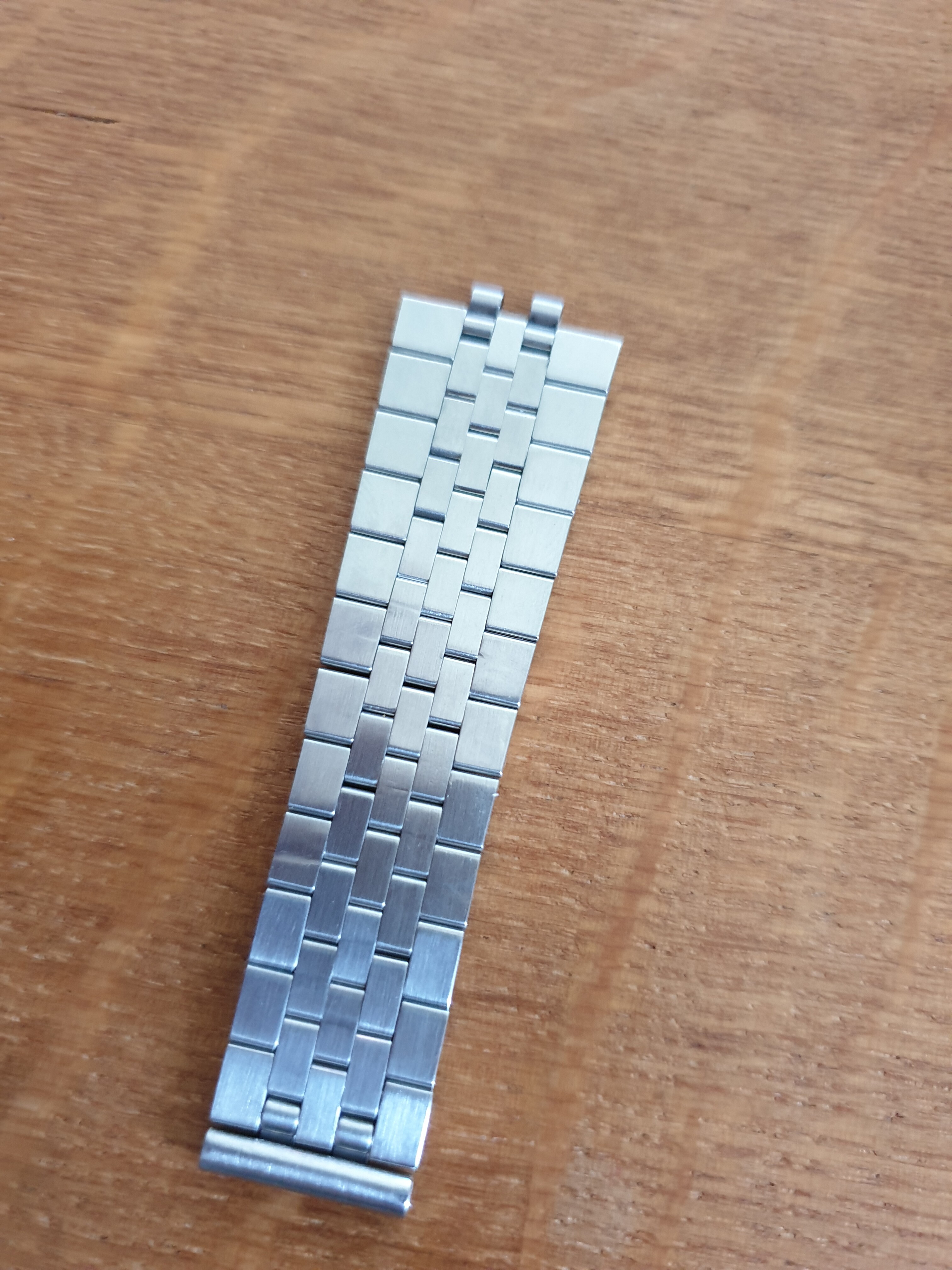

Fair enough :grin:

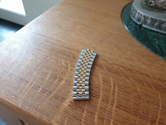

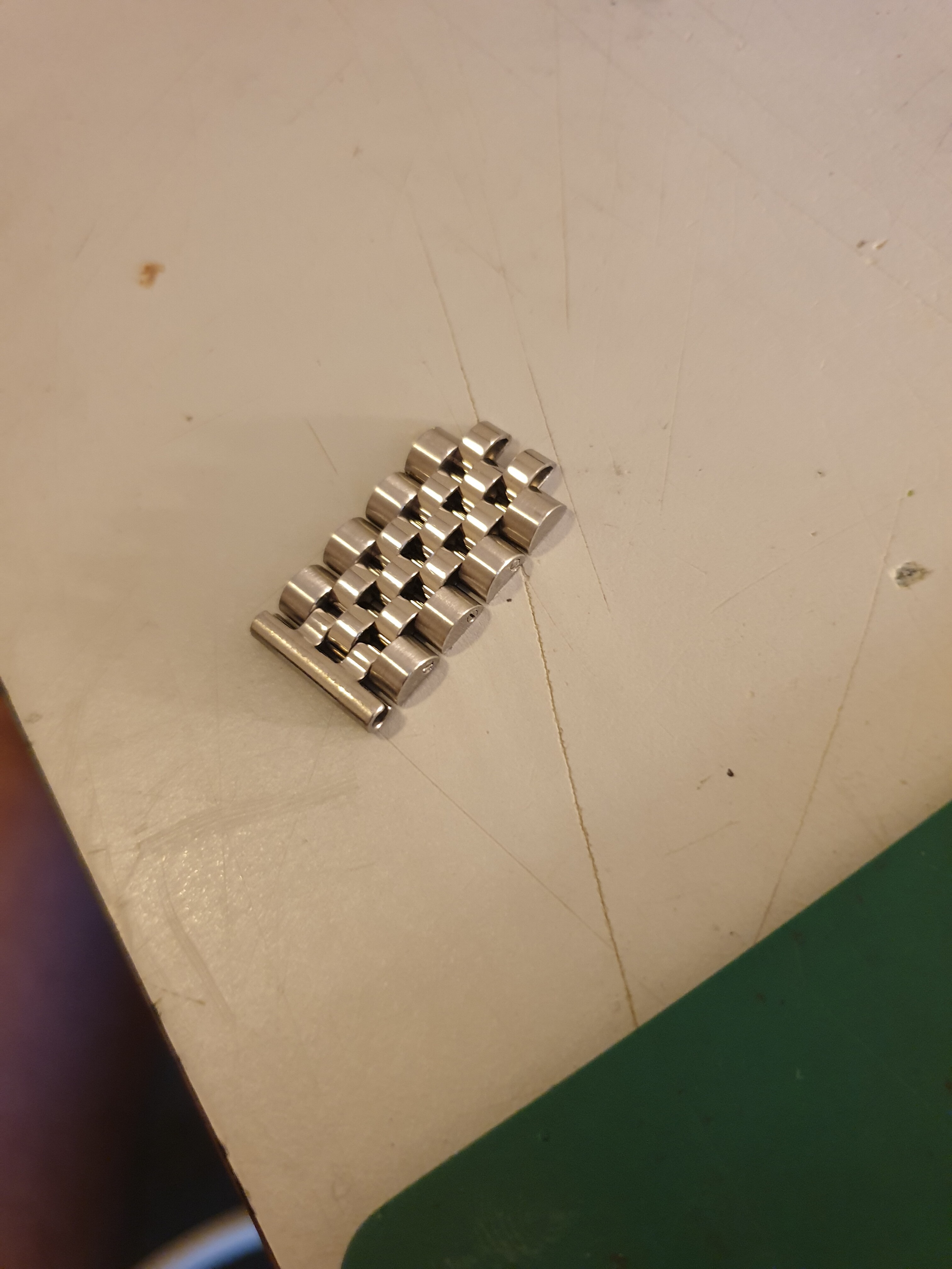

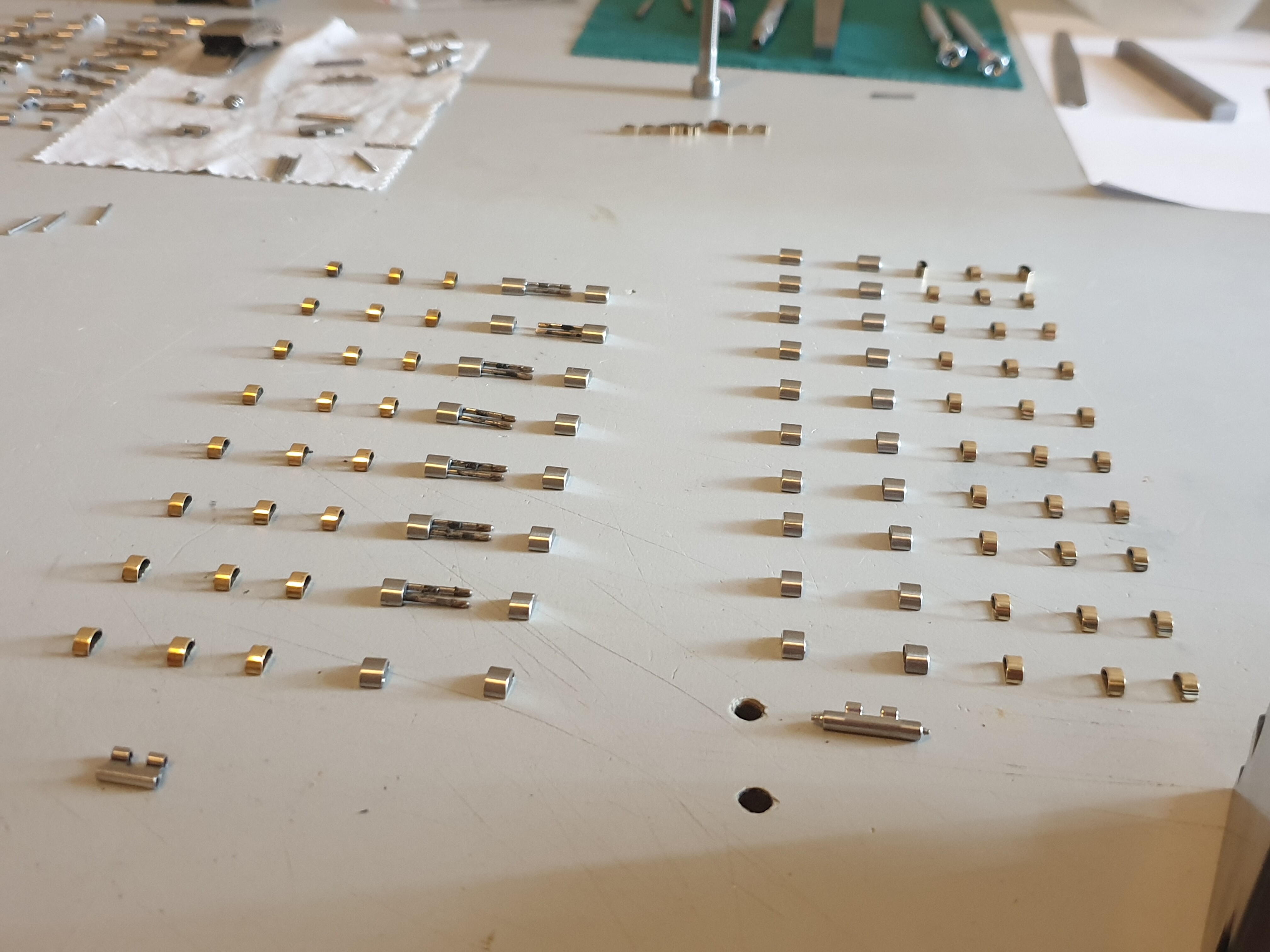

Van deze badboy helaas geen voor foto’s
Maar dit geeft een leuk beeld :point_down:

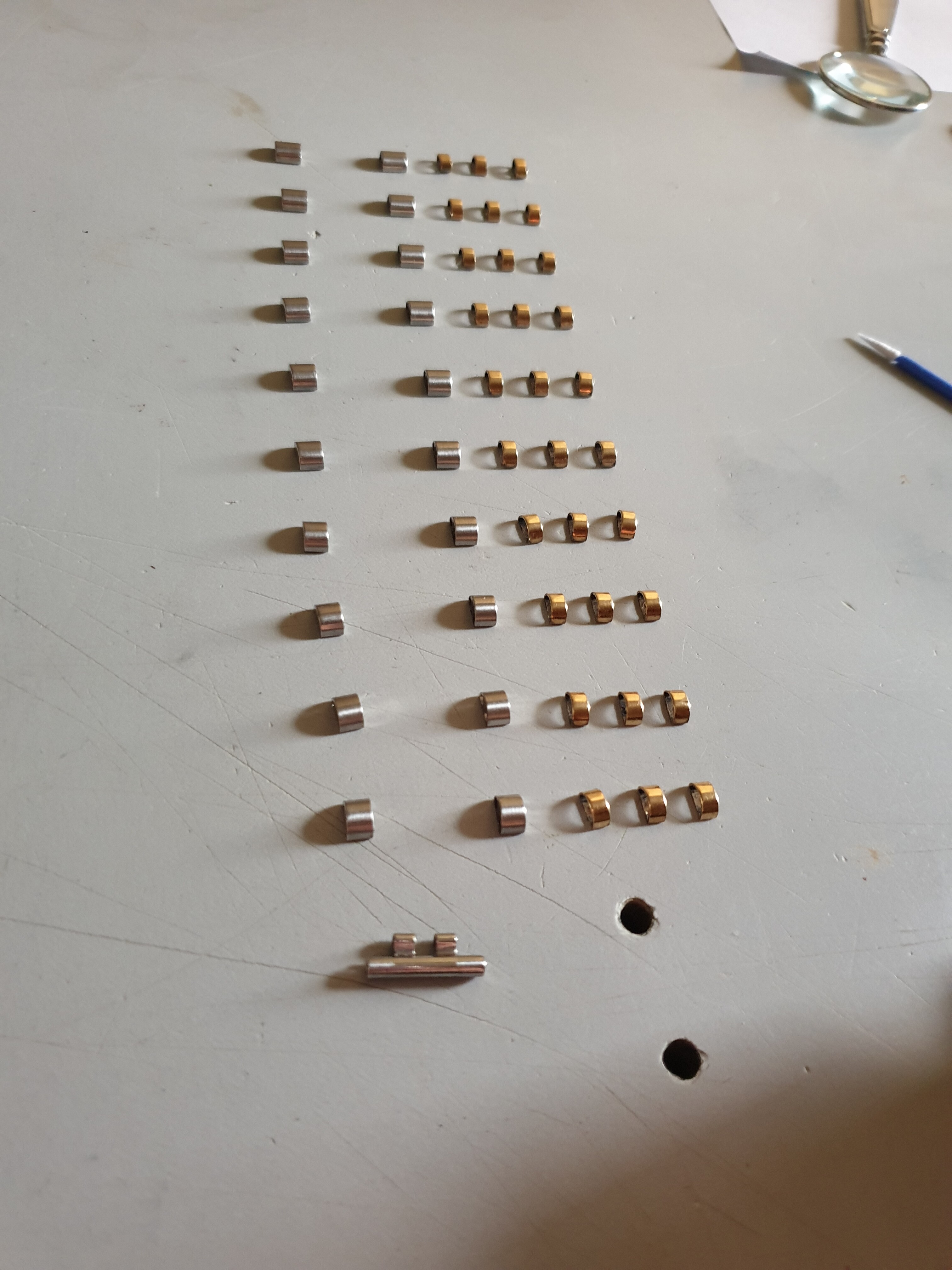

Pennetjes voorraad :point_down:
Deze slijp ik allemaal bij op lengte.
Precisie tot max 0.05MM verschil.
Huiswerk is gedaan, maar ik blijf bij de jub’s
Gewoon te weinig tijd om het allemaal aan te nemen.

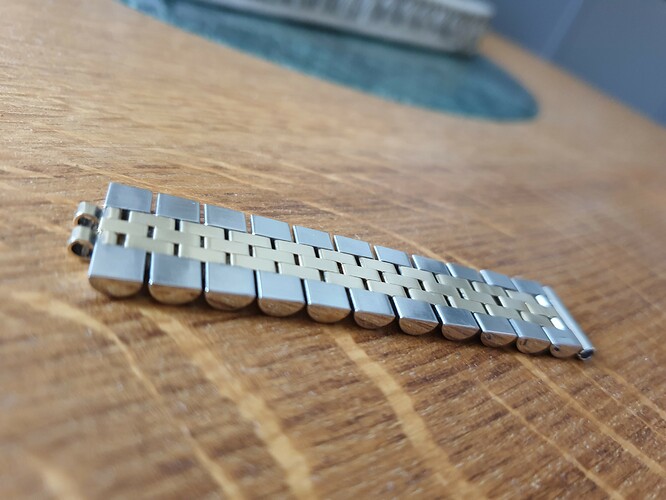

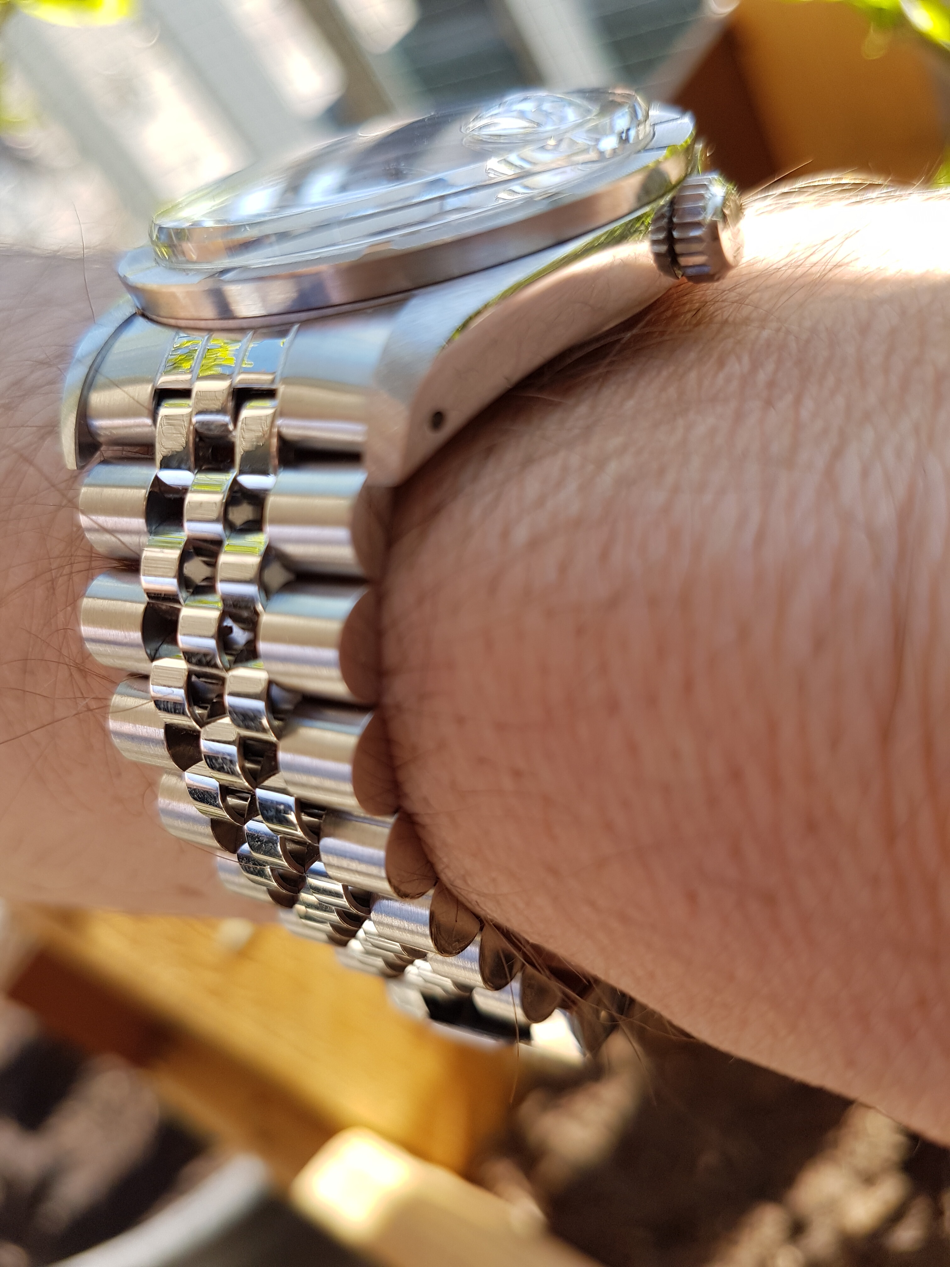

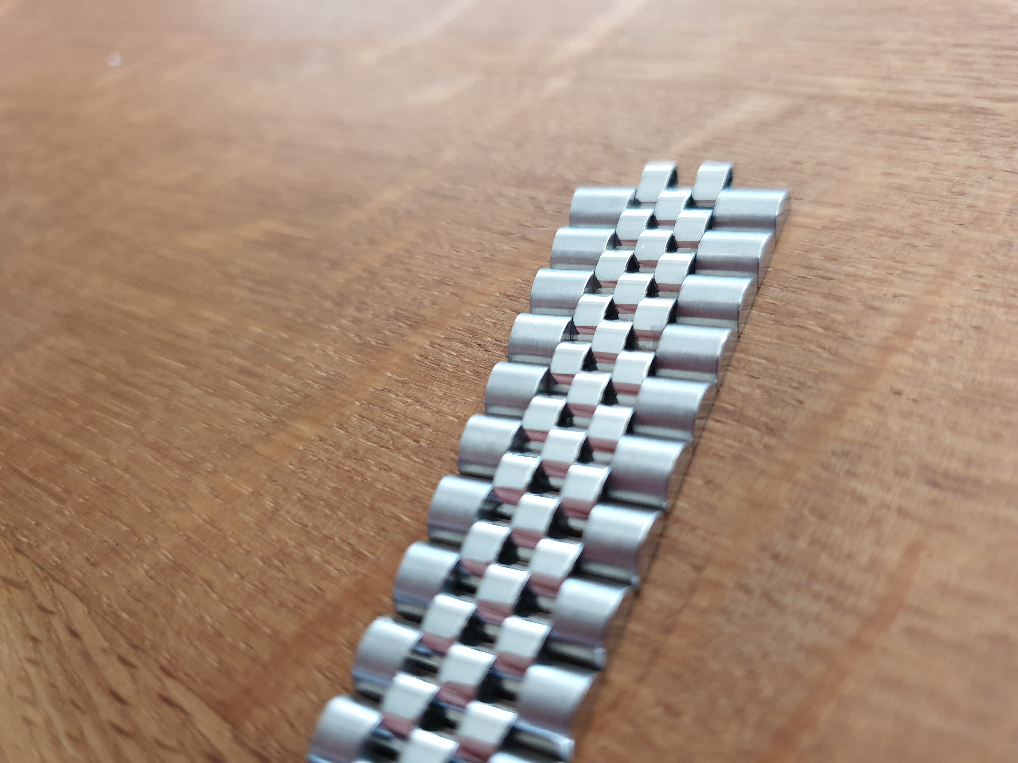

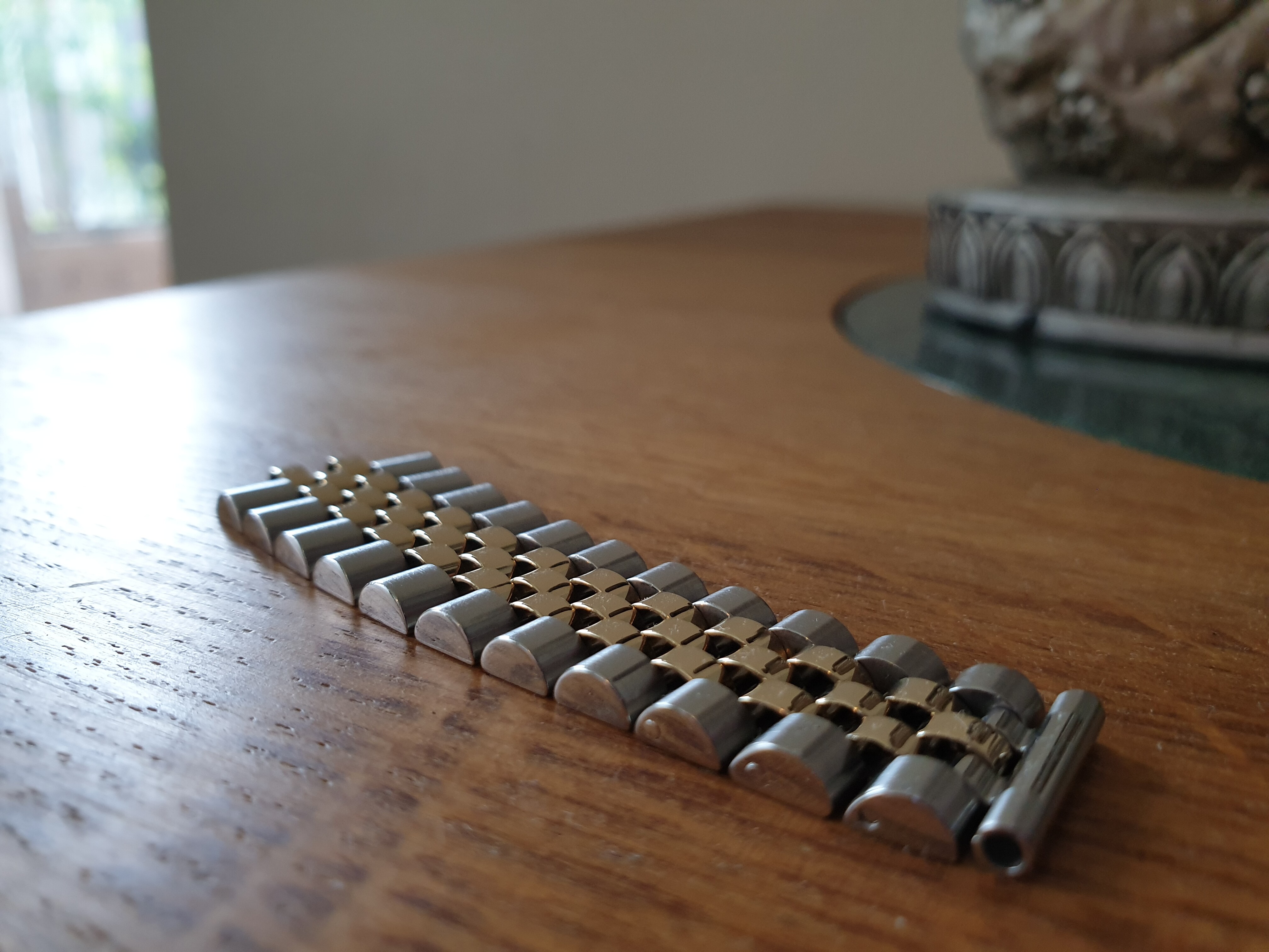

Waar ik steeds meer naar streef is een 100% soepele band i.p.v te rigoreus rek verwijderen.
Een nieuwe band heeft ook speling.
Schakels te dicht op elkaar wil je niet.
De rek is dan 0.0 maar het draagcomfort en soepel om de pols gaat dan verloren.
Dit zijn NOS banden.
De ruimte tussen de schakels is duidelijk te zien.

Oef, zie ik daar bloedspetters op je mooie groene mat? Gevaarlijk werkje, bandjes opknappen…

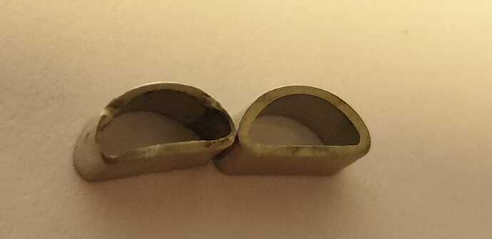

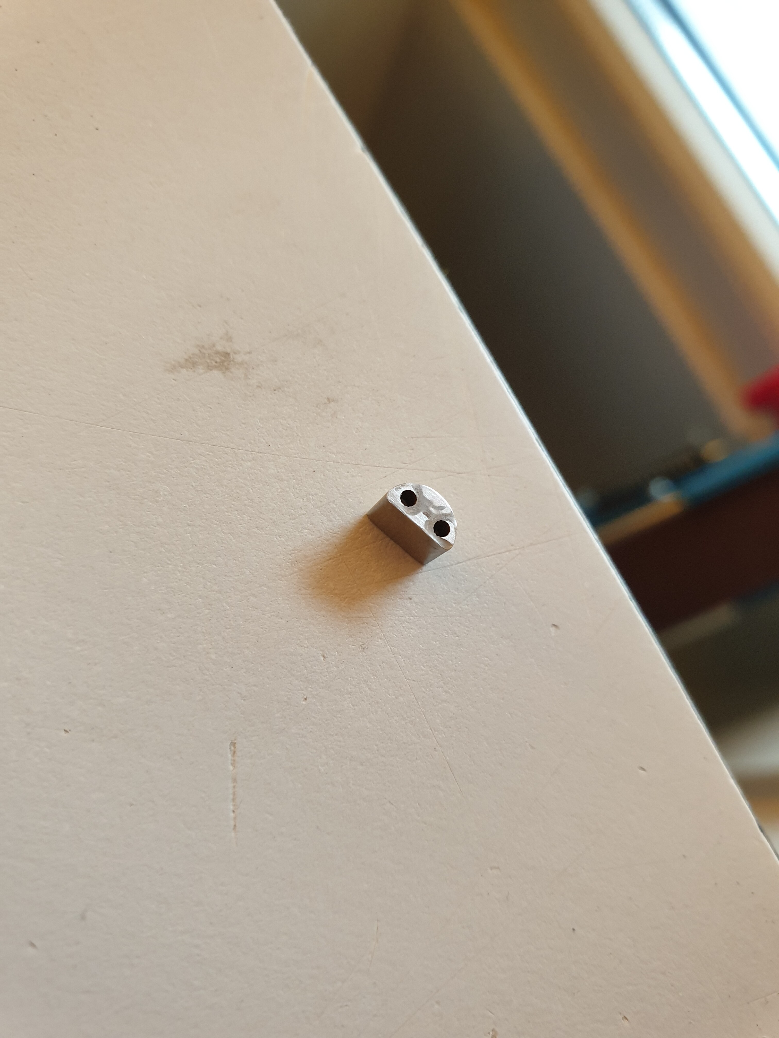

Nee, dat wil je niet. En ik zie het veel bij gerestaureerde banden. Vooral bij TT gaan de centerlinks dan fubar binnen een paar jaar.
Mooi werk man!
Opgedroogde bloedspetters zijn niet rood meer.
Groetjes,
De ervaringsdeskundige.
Correct.
Dikkere pen gaat lekker verder eten in de grote radius aan de binnenkant van de CL.
Pas geleden een band gedaan waarbij dit het geval was.

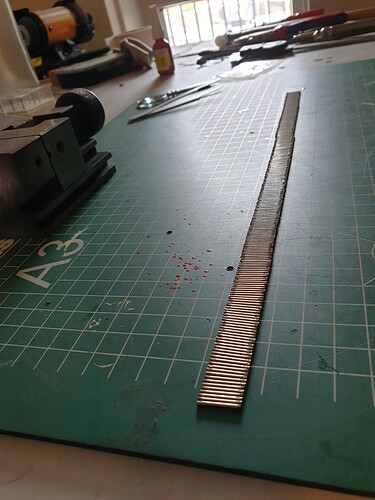

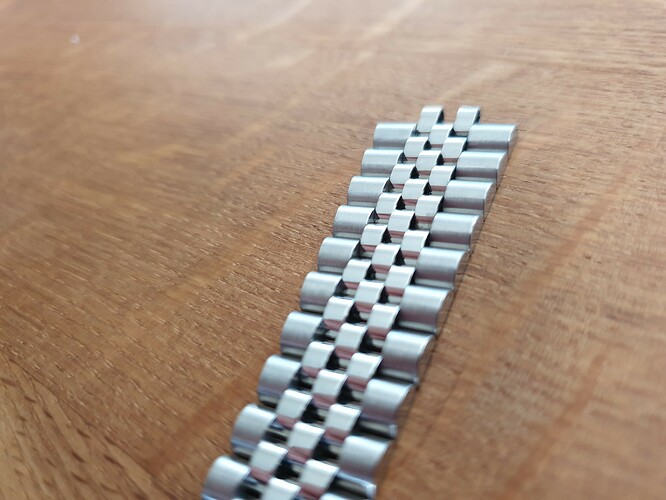

Het meest tijdrovende ( en geestdodende ) werk is het vijlen van alle linkjes.
Kwestie van alle “hoge” punten even vlak kietelen.
Materiaal weghalen is bijna geen sprake van, het verschil is met een schuifmaat niet te zien.
Dus minder dan 0.01.
Dit is echt een must om de schakels weer zo strak mogelijk tegen elkaar te kunnen persen zonder dat ze gaan “happen”
Als je dan bedenkt dat 1 schakel 8 contact oppervlaktes heeft…
:woozy_face:

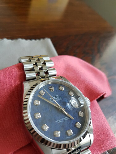

Top tip voor iedereen die grasduint naar een vintage DJ , vraag altijd foto’s vd achterzijde van een band.
Daar zie je goed de staat van de band, voorzijde zegt niks.
