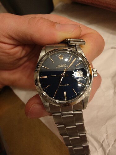

Eentje met een blauwe (service) wijzerplaat met gouden indexen en gouden (service) wijzers. Een mooie, vrij unieke, combinatie vind ik zelf. De verkoper heeft mij bevestigd dat het door een Rolex dealer geserviced en gepolished is. Documenten eveneens bijgevoegd.

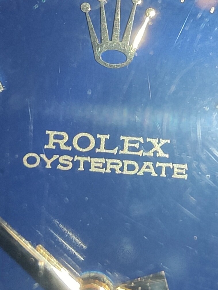

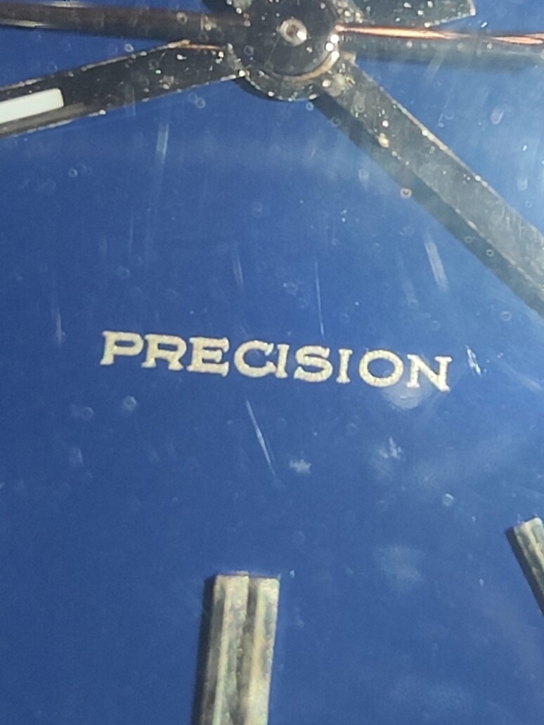

Hij ziet er dan ook erg netjes uit en toch knaagt het. Onder de louppe ziet de tekst er niet helemaal strak uit. Letters staan niet allemaal even ver van elkaar en niet alles staat even strak op een denkbeeldige kaarsrechte lijn onder de tekst.

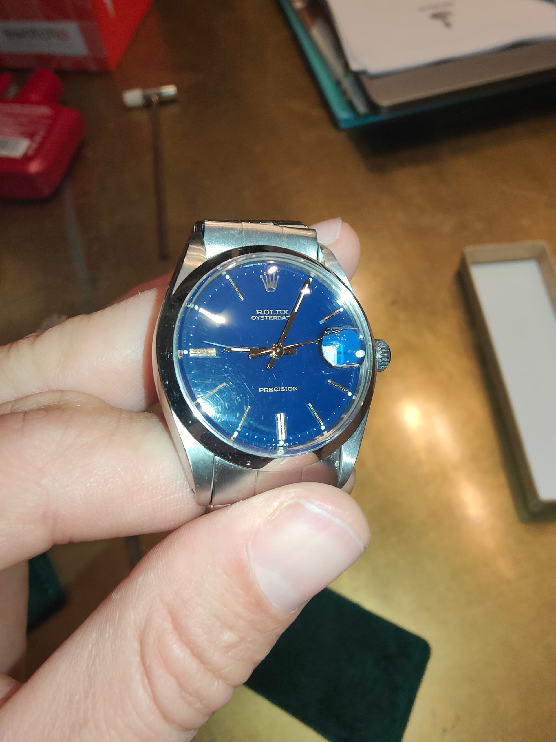

Wel ziet de hele wijzerplaat er bijna te netjes uit voor een “goedkope” redial. Het staat allemaal wel goed op de juiste plek, de lume Dots (of het tritium is vraag ik me af) staan netjes enz.
Willen jullie eens met me meekijken? De verklaring van de verkoper, waar ChatGPT overigens ook mee kwam, is dat hij een originele service wijzerplaat van Rolex heeft. Wat denken jullie?

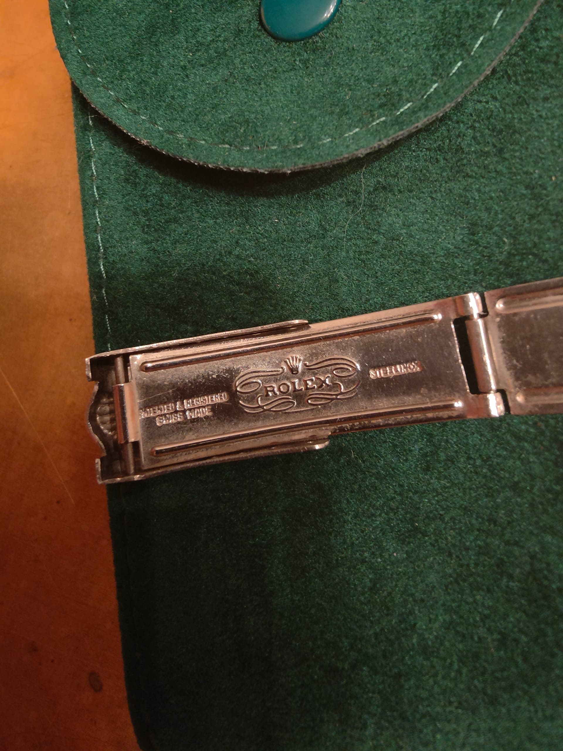

En wat vinden jullie van de ‘scheve’ plaatsing van ‘patented & registered swiss made’ op de sluiting van de band?
Graag jullie advies / bevindingen. Is de kans groot dat het gewoon een originele, later geplaatste Rolex wijzerplaat is en ook een orginele Rolex band of toch niet?

Redial. Nooit in die kleur geleverd. En de print klopt sowieso niet

Hier zou ik met een grote boog om heen lopen. Ik ben geen kenner, maar dit horloge klopt niet. Als je alleen dat gevoel al krijgt bij een Rolex ‘dat het niet klopt, ook al kun je het niet plaatsen’ lekker laten liggen. In 99,9999% klopt je gevoel.

Uniek zeker maar mooi? Ik ben ook geen specialist maar ik vind deze “Rolex” zo lelijk dat ik niet kan geloven dat ie echt is. In elk geval de wijzerplaat niet.
Wijzerplaat absoluut vals, namaak, helaas.

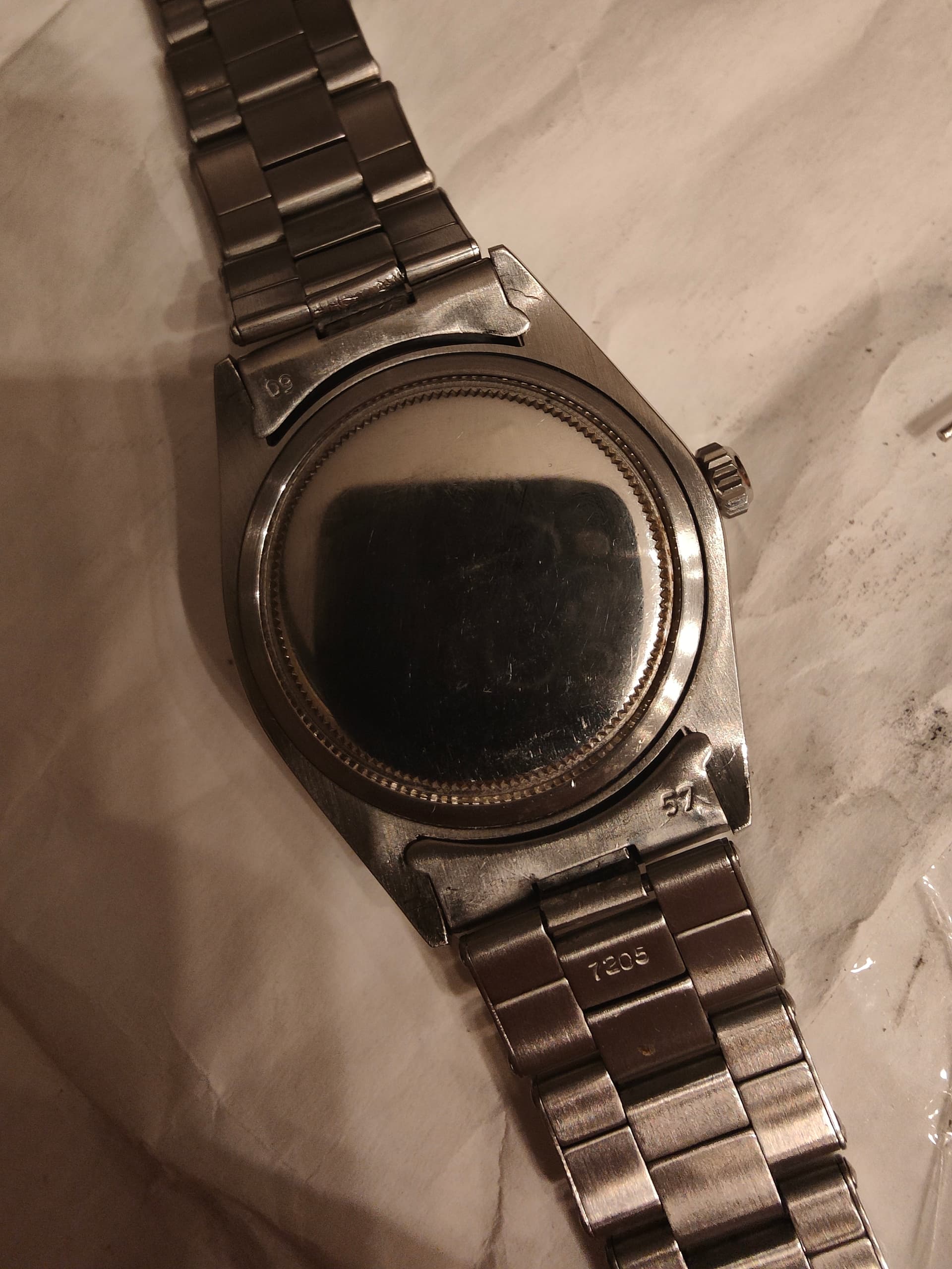

Kun je de kast openen, ik ben benieuwd of je een echt uurwerk tegenkomt of ook daar een nepper?

Ik hoopte met een bal de kast te kunnen openen, heb nog geen goede Rolex opener. Lukt niet.

AI zegt compleet 0 in dit soort gevallen…serienummer en modelnummer controleren op internet. Afhankelijk van wie de verkoper is, daar kun je al veel uithalen, …veel namaak/mariage de laatste jaren onder andere op Catawiki vooral uit Turkije en voormalig oostblok…Openmaken in ieder geval, dan weet je of dit uurwerk echt is,…prints op de dial varieren veel bij originele Rolex vintage dus dat zegt niet veel…je had laatst ook al een topic over een Rolex toch met dezelfde vraag?
