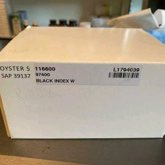

Dat een bon authentiek kan zijn, maar dat dit niet garandeert dat het horloge dat ook is,

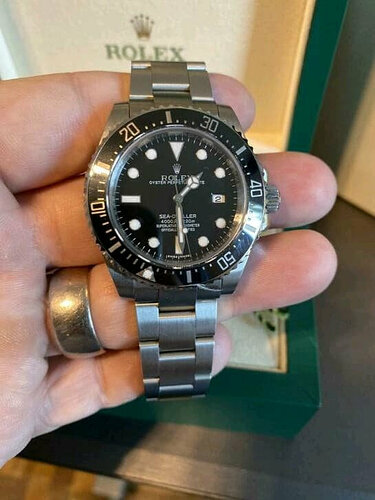

Tekst op wijzerplaat en bezel, aansluiting van de band en lugs, datumvenster…

Vrij weinig verstand van fakes, maar als je kijkt naar de positie van het kroontje zie je dat deze niet recht staat en dat de de merknaam en oyster perpetual te dicht op elkaar. Of het is hele slecht kwaliteitcontrole

Haha het gebeurt mij iets te vaak dat een zelfbenoemd expert roept fake en het een echte blijkt te zijn. Er zijn er maar een paar die op hen expertise geloof.

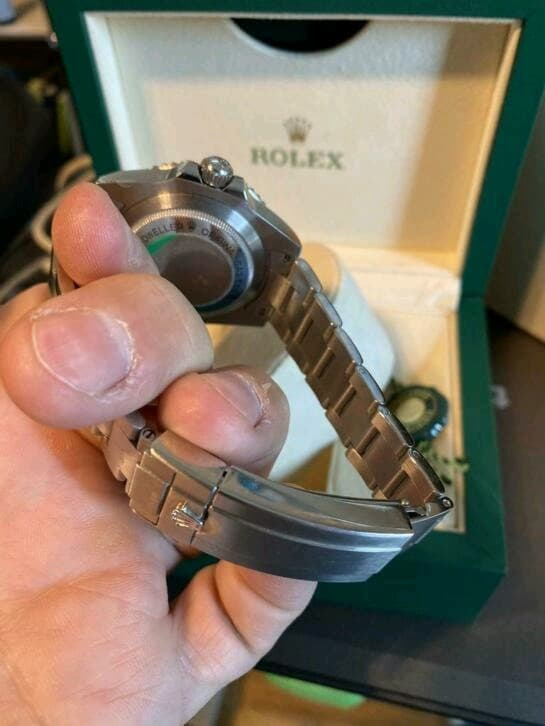

Dat dus. De zeer stellige reactie van @Samurai over de aansluiting van de band kan ik op basis van deze foto’s niet goed zien. De aansluiting bij een sd4000 is namelijk niet gelijk met de lugs. En ook de tekst op de dial lijkt op basis van deze foto’s niet persé verkeerd. Ik vind de lugs wel wat breed, maar dat kan ook de hoek van de foto zijn. De bezelinsert lijkt van aluminium ipv keramiek, maar ook dat kan het licht zijn.
Het verhaal klinkt me wel verdacht in de oren. Kortom; ik zou advies inwinnen van een expert ipv de wat voorbarige conclusies tot nog toe te volgen.

Je zou ook even een foto van het nummer in het horloge kunnen opvragen en dat controleren met de doos en de bon. Dan ben je al een heel stuk verder denk ik
