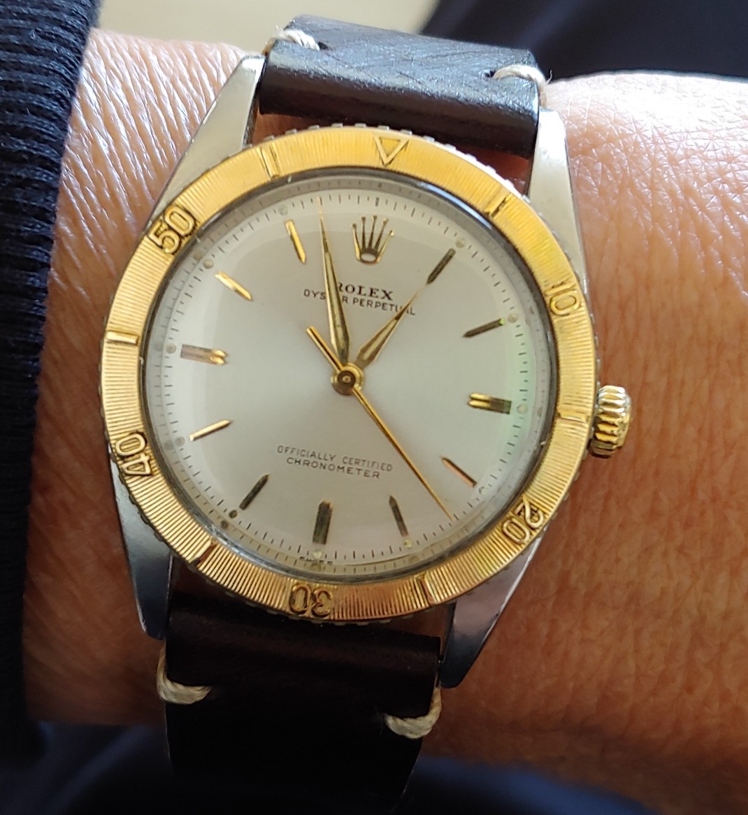

Rolex Turnograph ref 6202 waar zit het fout ?(tech)
In mijn verzameling heb ik een oudje van 1953 ,een oer Turnograph dus en geserviced.
Niettegenstaande houdt die er af en toe mee op.
Random, soms 12 uur soms 3 dagen.
Eerste gedachte was dat er iets fout zat met de
rotor.
Dus opwinden en daar gaat ie weer.
Verder loopt ie goed op tijd.
Terug naar de horlogemaker, niks gevonden en ja dat heb je wel eens met oude horloges was het antwoord.
Natuurlijk kan ik daar niet mee leven.
Als het electronica is zijn fouten niet altijd makkelijk te diagnosticeren, maar niet met mechanica is mijn idee.
Als alles binnen tolerantie is moet die eenvoudig lopen.
Na een andere approach vh probleem blijkt dat er niks met de rotor aan de hand is.
Als ie nu stil valt windt ik m niet op maar verstel de wijzers een beetje en hij loopt weer perfect.
Soms dagen, soms 12 uur.(steeds op andere positie vd wijzers.)
Nu de hamvraag voor de techneuten onder ons.
Welk onderdeel speelt me parten ?

Klinkt voor mij alsof de veer soms doorschiet. Had ik ook met een polerouter. Dan hoor je een geluid en hij staat stil. Uiteindelijk met een nieuwe veer het probleem opgelost.
Uiteindelijk weet je niet altijd wat bij een vintage horloge “de toleranties” zijn en het vervangen van onderdelen is moeilijk en kostbaar. Slijt zorgt voor vreemd gedrag.
Uiteindelijk moet je van vintage geen Chronometer spec verwachten. Mooi als ie t haalt. Maar dat kan je niet eisen.
Zou ook het eerste zijn waar ik zou naar kijken. Maar je zou verwachten dat als die recent onderhoud gehad heeft, de veer wel vervangen zou zijn :thinking:
Wat is dat voor onzin ,het heeft chronometer gelopen dus t kan chronometer lopen.
Als de veer kapot is of overslaat loopt ie toch niet verder zonder weer op te winden want dan is de spanning eraf.
Het enige wat ik doe is de grote wijzer iets verzetten en hij gaat weer dapper verder.
Mijn eerste ingeving zou hier niet de veer zijn anders zou hij na een kleine verstelling niet weer beginnen te lopen.
Positie wijzers ten opzichte van elkaar? Raken ze soms?
Wijzerplaat verschoven waardoor het gat niet meer centraal is en raakt de bus van de uurwijzer de kant?
70 jaar slijt doet dus wat met onderdelen.
Dan is t probleem iets anders ja. Hoewel een automaat natuurlijk snel gaat lopen met bewegen. Als ie op een automaat molen ligt bijv merk je t niet zo.
Dat is ook het enige waaraan ik zit te denken. Valt hij op dezelfde tijd steeds stil? Dan moeten de wijzers elkaar raken of de uurwijzer raakt de wijzerplaat of de secondewijzer het glaasje?

Toch iets van vuil achtergebleven in het uurwerk?
Steeds andere tijden dat het horloge stilstaat. Een duwtje en hij gaat weer…
Lijkt wel of hij dus ergens tegenaan staat op steeds een andere plek…
Ik heb zoiets ooit gehad met n secondewijzer die niet recht op de as zat…
Nieuw, recht asje en presto…

Bij mij was de oorzaak het een minuscuul stukje van een lagersteen dat was afgebroken.
