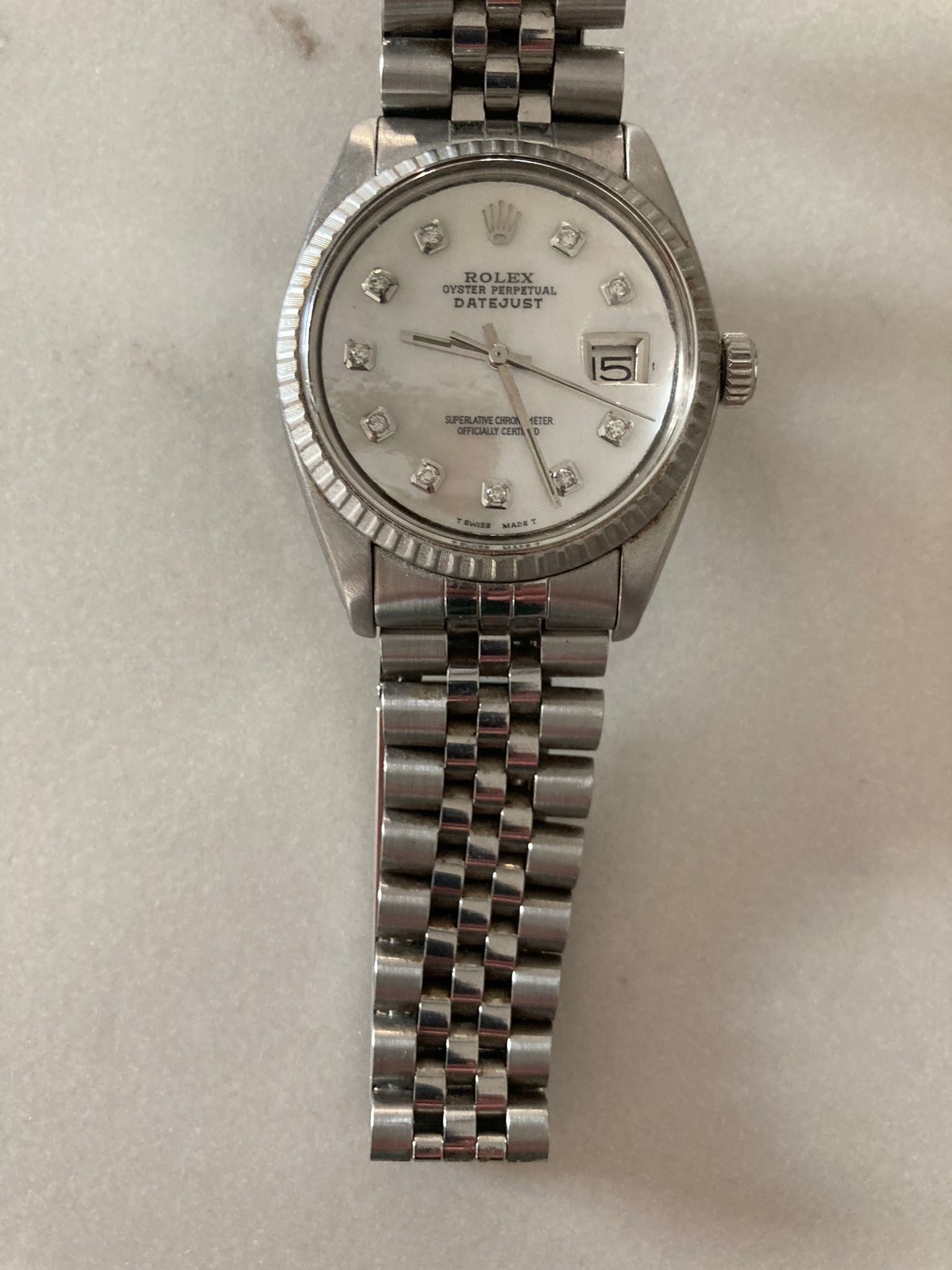

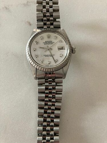

Mijn broer heeft ooit een parelmoer kleurige Rolex op de kop getikt via eBay. Uiteindelijk is deze in de la beland en moest ik hem er pas aan herinneren van 'hé jij had toch een Rolex '?
Enfin, hij heeft hem weer even opgezocht en wat foto’s gemaakt. Ik ben namelijk wel benieuwd of hij überhaupt origineel is en welk model/leeftijd dit exact is etc.? Dan kunnen we eens verder zoeken naar een eventuele waarde aangezien hij hem toch niet (meer) gaat dragen.
Op de foto’s is de parelmoer wijzerplaat helaas niet echt goed zichtbaar:
Bedankt en groet!

Lijkt me redelijk sus.
Ik dénk dat je je gaat moeten voorbereiden op het feit dat dit een nepper is.

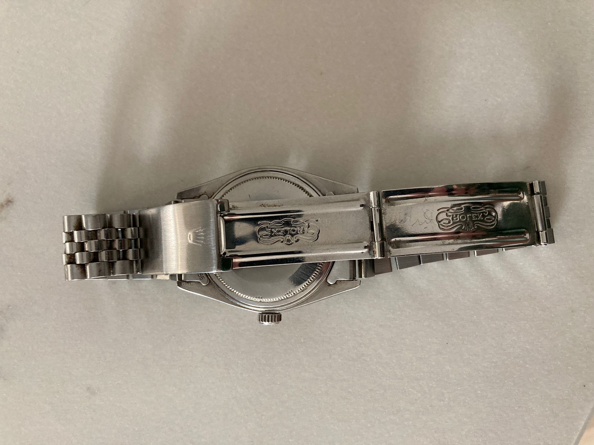

Ben benieuwd. Ik laat de feiten over aan de echte kenners maar wat mij opvalt is dat de wijzerplaat er vreemd uitziet. Lijkt ook te klein voor de kast. Daarnaast vind ik het kroontje op de clasp er apart uit zien maar dat zou ook kunnen komen omdat hij verkeerd is gepolijst. Als je de band eraf kan halen kan je het referentienummer zien.
Het is helaas geen echte Rolex.
Lijkt wel alsof de helft niet netjes uitgelijnd is…
Ik heb er geen verstand van, maar zou de wijzerplaat misschien aftermarket kunnen zijn? Maak de achterkant eens open, dan weet je meer.
Man man man wat een conclusies hier weer zeg. Een wijzerplaat is een verwisselbaar onderdeel, daarop baseer je geen volledige echtheid.

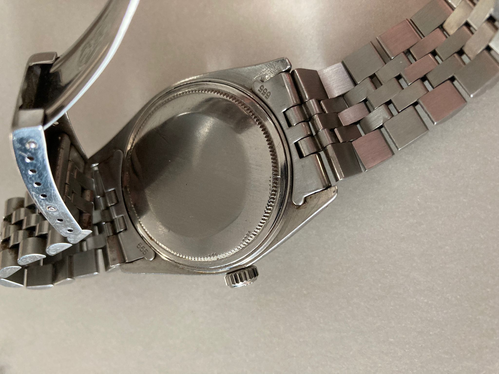

Horloge lijkt best echt, zo snel weinig geks. Niet de beste 1603 okay en de plaat is aftermarket… 555 endlinks zijn correct voor deze band en het lijkt me een 6251h. Kijk in de clasp voor een bevestiging van clasp code en bandsoort, worden wel eens vervangen.
Openmaken die handel, dan weet je meer. Ik gok toch stiekem wel op een (gebruikt) 1570 Rolex manufactuurtje :wink:
Check ook even tussen de lugs op 12 welke referentie het echt is. Het serienummer op 6 geeft je wellicht een idee van de fabricageperiode. Hopelijk is dat allemaal leesbaar.

Dank voor dit mooie uitgebreide antwoord waar we iets mee kunnen :grinning_face_with_smiling_eyes:! Denk dat ergens langsbrengen / openen de volgende stap gaat worden. Zal hem straks nog even extra foto’s laten maken van de dial.

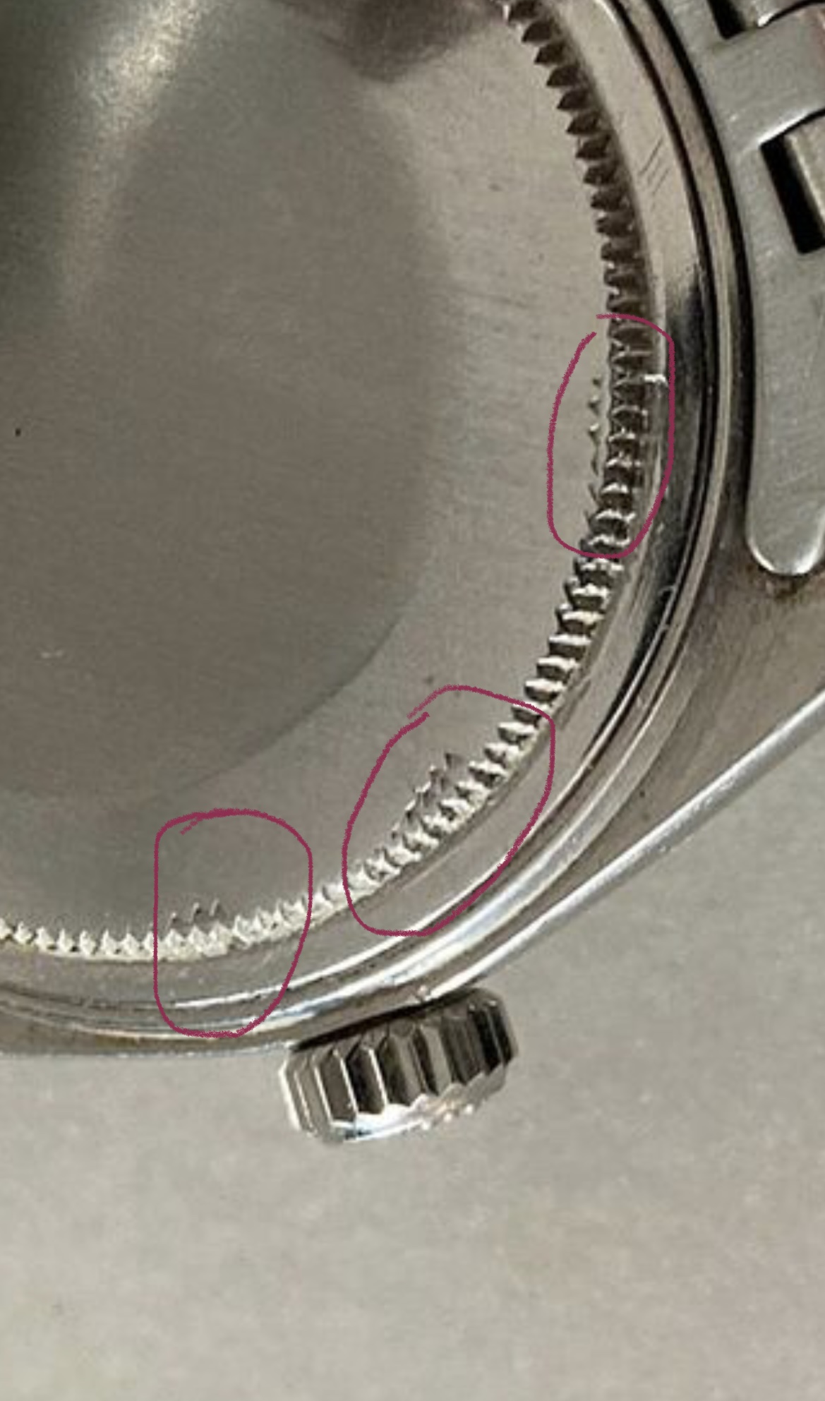

Nu ben ik al helemaal geen kenner maar is ‘Rolex’ hier een beetje uitgeschoten bij de kartelrand van de caseback of ligt het aan de foto (or is it just me).

Dit is een van de klassieke sporen van een tool. Iemand die niet zo handig is geweest met een opener, je ziet het enorm vaak op de oysterkast modellen. Mij geeft het juist een indicatie dat dit horloge geleefd is. Dat is juist een plusje bij de mogelijkheid tot echtheid.
Doen! De wijzerplaat is sowieso aftermarket / custom, dat is geen originele plaat. Dat betekent niet dat de rest niet origineel is. Probeer iemand te vinden met een rubberen bal of een Rolex tool. Ik hoor het wel als je een mooie 1570 vindt :wink:

Haha ik ook niet maar zie ook wel meteen dat dit echt een hele slechte kopie moet zijn. Of iemand heeft een echte zo weten te vernachelen dat ie nog minder waard is dan een kopie. :joy:
Dat is de enige conclusie die tot nu toe hard te maken is inderdaad.

Dit horloge is potentieel van de jaren 70, die paar sporen op de achterkant hebben bijna geen invloed op de waarde. Iedere Datejust van die leeftijd heeft wel iets.
Op het eerste zicht lijkt het horloge echt te zijn maar is de wijzerplaat een aftermarket/custom.
Zoals eerder al is gezegd eens open doen en kijken welk uurwerk er in zit, en duidelijke foto’s nemen zodat er hier al een eerste oordeel kan worden gegeven.
