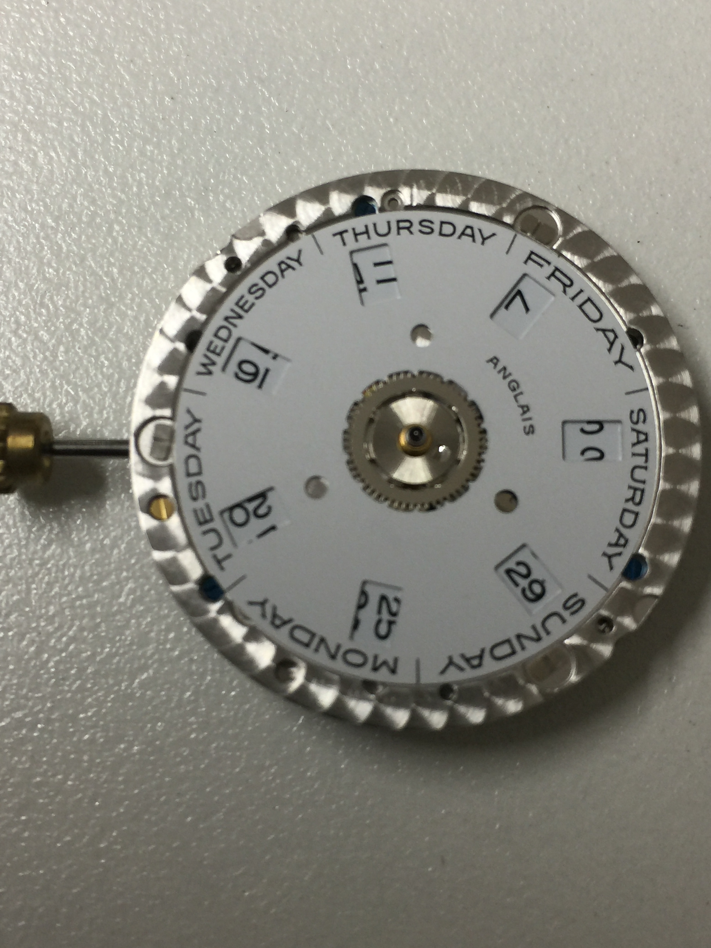

De datumschijf heeft bij elke datum een tandje (31)
Trek een hartlijn over de kroon/stift centrum gat in de plaat en het datumvenster.(zie foto)
Verdraai je het uurwerk 180gr verdraai je het datumvenster
ook 180gr van 9u naar 3u dan zul je zien dat de datum niet loodrecht in het venster komt te staan op 3uur daar je 31:2=15,5 dagen de datum zult verdraaien
Datumpalling aanpassen komt er dus ook nog bij kijken.
Vervolgens krijg je het verspringen van de datum op 12u niet correct voor elkaar daar de datumvinger/nok de volgende tand blokkeert en de datumschijf tegen zal houden.
Een aangepaste datumschijf zou oplossing bieden.
