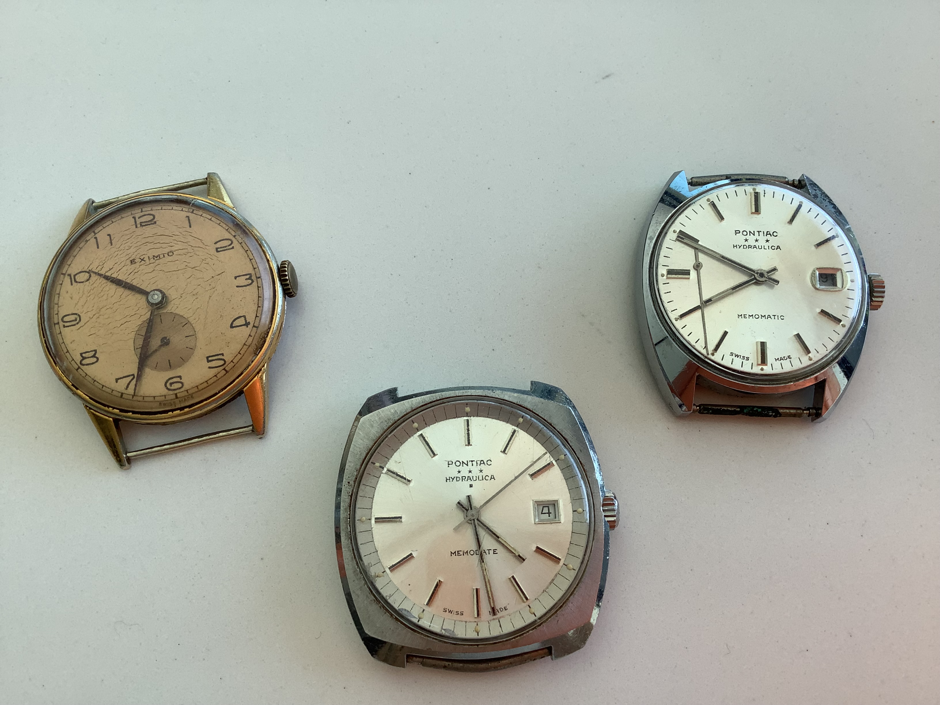

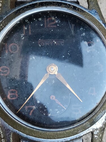

2 maal Pontiac en een Eximio.
Enkel die in het midden loopt. De 2 andere hebben sowieso al een probleem met de tirette.

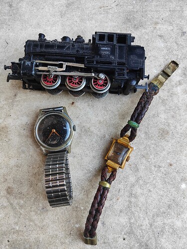

Heel leuk treintje ook! Doet mij denken aan mijn vader’s oude Märklin treinen

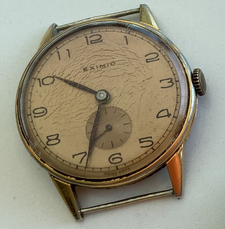

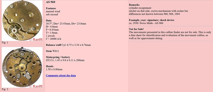

De Eximio heeft een AS 960 cilindergang. Deze heeft ergere problemen dan enkel de tirette. Spijtig genoeg is ook de balansas gebroken.
In de Pontiac in het midden tikt een ETA 2763. De kast is in april 74 gemaakt.
De Pontiac rechts heeft een Tissot 2481 als kloppend hart. De kast is in februari 74 gemaakt. De hebel (yoke) zal niet meer op z’n plek.
Voor die twee lijkt het me dus een kwestie van onderhoud geven en kast en glas opfrissen.

Erg mooi wel, die Eximio.
Cilindergang is altijd moeilijk, maar geluk bij ongeluk: de AS 960 is een van de weinige cilindergang uurwerkjes waar hier en daar nog wel onderdelen van te vinden zijn.
Als 't lukt om 'm weer tot leven krijgen heb je er een leuk en bijzonder vintage (bijna antiek) horloge aan.
Succes met opknappen.

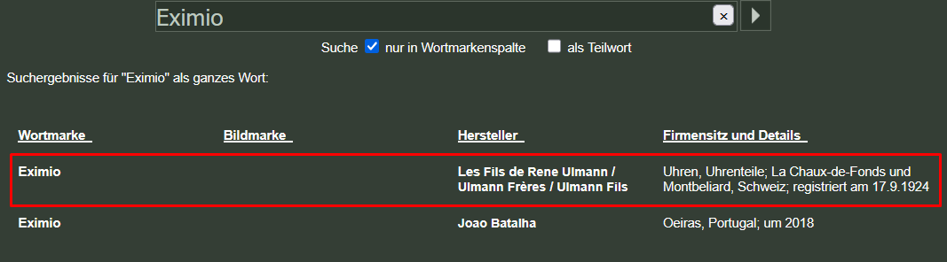

Dankjewel, ook voor het opzoekingswerk!
Ik ben nog steeds verbaasd over de algemene staat, gezien de leeftijd.
Ook heel wat merktekens in het deksel. Dit horloge werd dus door iemand gekoesterd.
Zeker eentje om te houden en weer tot leven te wekken.
Ik zag op eBay al een “balance complete” staan. Cousins heeft ze niet meer.
