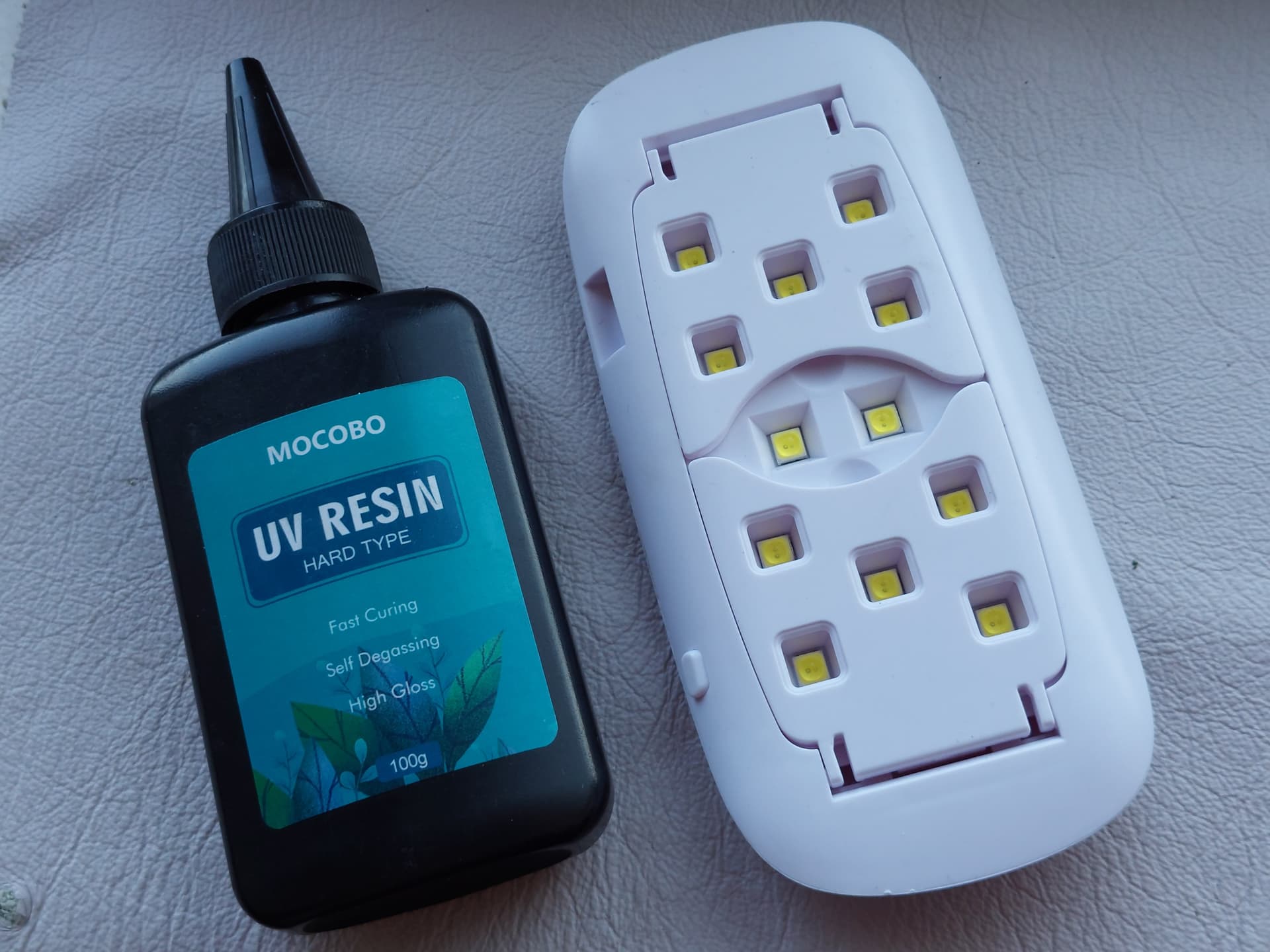

Dat werkt inderdaad erg goed, en ik kan nauwelijks verschil merken met een origineel glaasje. Het is er natuurlijk wel, maar optisch niet echt zichtbaar. Je hebt er een ultrasoon reiniger voor nodig, water op minimaal 80°C, een Sternkreuz 300863 glaasje en natuurlijk een UV-lijm om het glas te lijmen. Ik heb het nu al met diverse horloges gedaan, tot volle tevredenheid.

Maar eens zoeken naar een goede UV lijm, want die facetten moeten perfect uitgelijnd zijn voordat de lijm droogt. Gebruik je gewoon een uv zaklampje om de lijm te drogen of heb je hier iets voor aangekocht?
Daar heb ik me spul van Amazon voor gekocht.
Een UV nagellak droger en een flesje UV-lijm. Werkt tot nu toe beter dan het officiĆ«le spul, dat ik ooit bij Cousins gekocht hebā¦
De lijm is onder deze lamp in amper een minuut hard, terwijl het zo urenlang nat kan blijven. Heel erg handig dus, en ook gemakkelijk te verwijderen, als je geknoeid hebt. En ook belangrijk, ook weer los te maken met warm water om een kapot glaasje weer te kunnen verwijderen.
Exact wat ik zocht. Dan kan ik 100% controleren of de facetten recht zitten voordat ik hem droog.
