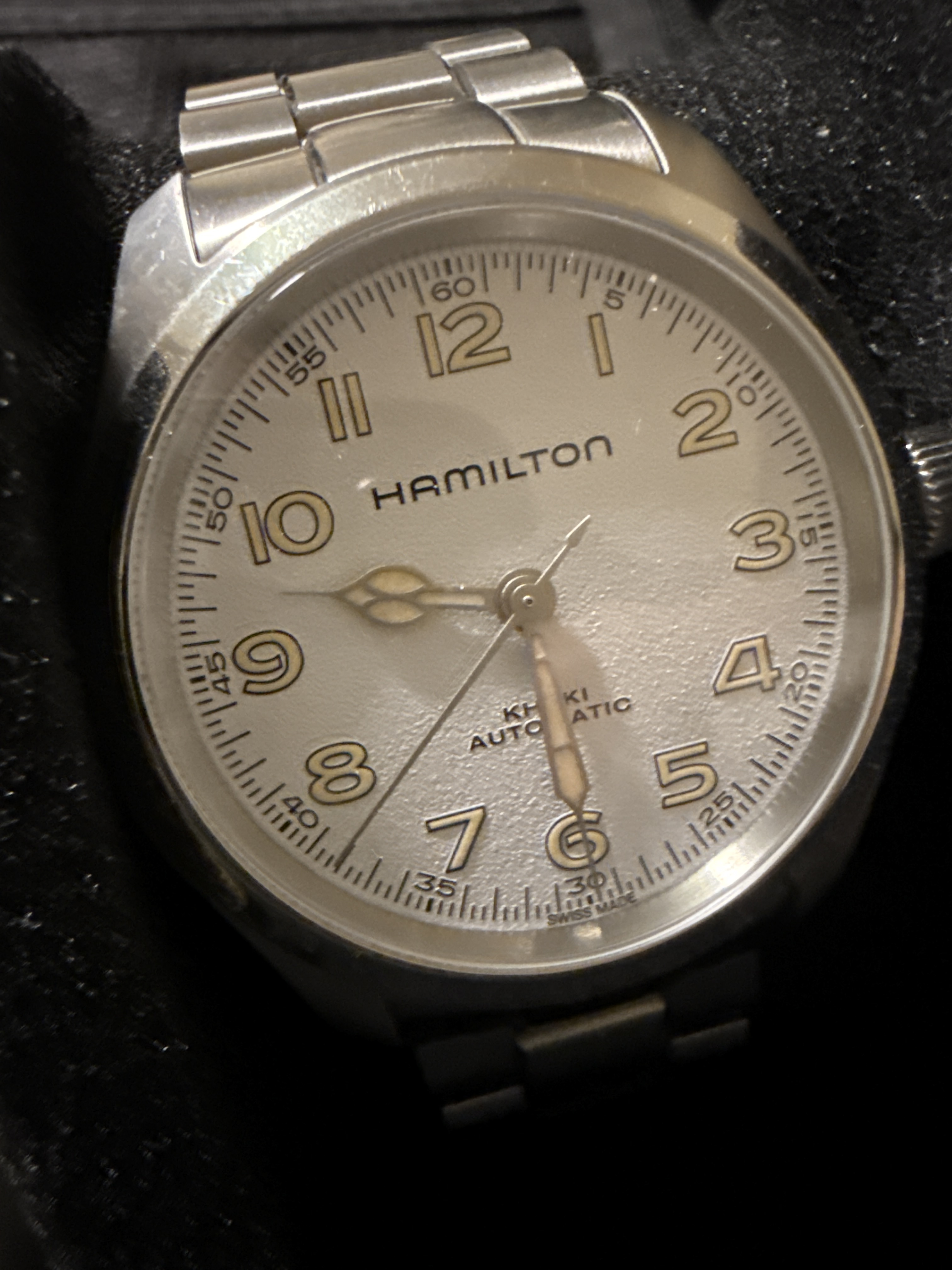

rotor beweegt mee tijdens handopwinden van Hamilton Murph, hoort dit zo?

Hi allemaal bedankt voor de reacties!
Het horloge is sinds september in mijn bezit, nieuw van de juwelier.
Heb ze gemaild, ze gaven aan dat dit geen aanleiding was om hem na te laten kijken.
Reactie: “ Bedankt voor uw bericht. Dit is gebruikelijk en dient niet nagekeken te worden.”
Het horloge loopt verder goed, voelt alleen spannend bij het opwinden via de kroon.
Het is de murph 38mm dit jaar uitgekomen volgens mij ook. Zal even een foto delen :slight_smile:

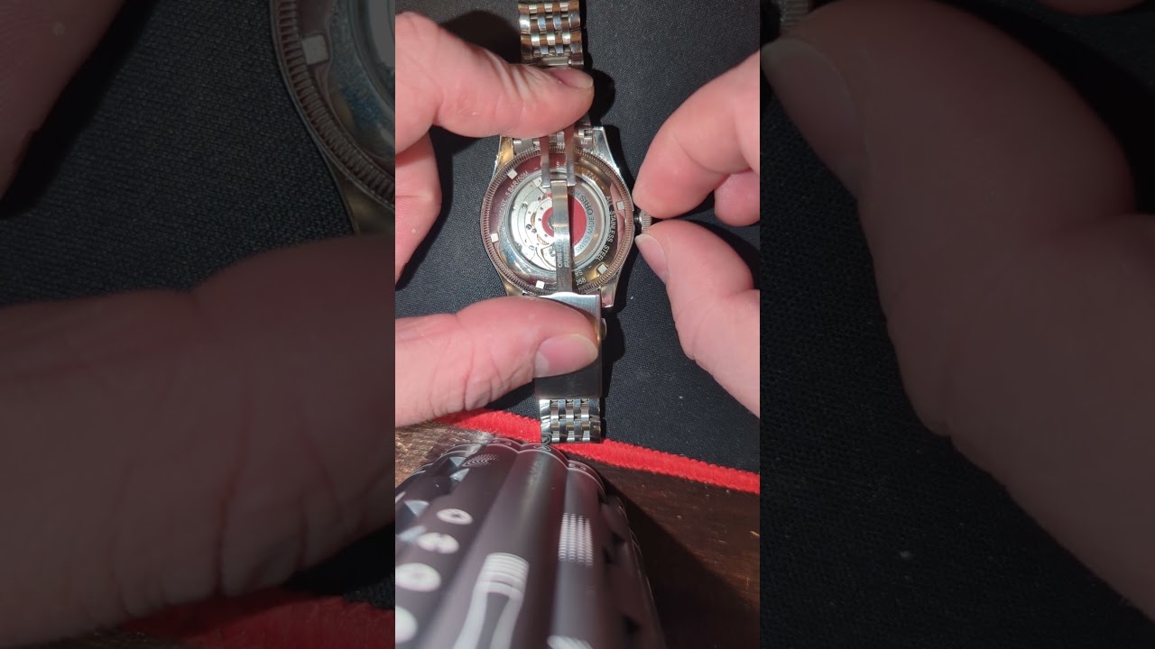

Ik heb zojuist even een filmpje van mijn Oris op Youtube geupload. Is dit waar jullie het over hebben?
Niet accepteren. Wat een walgelijke service.
Dit hoort niet!
