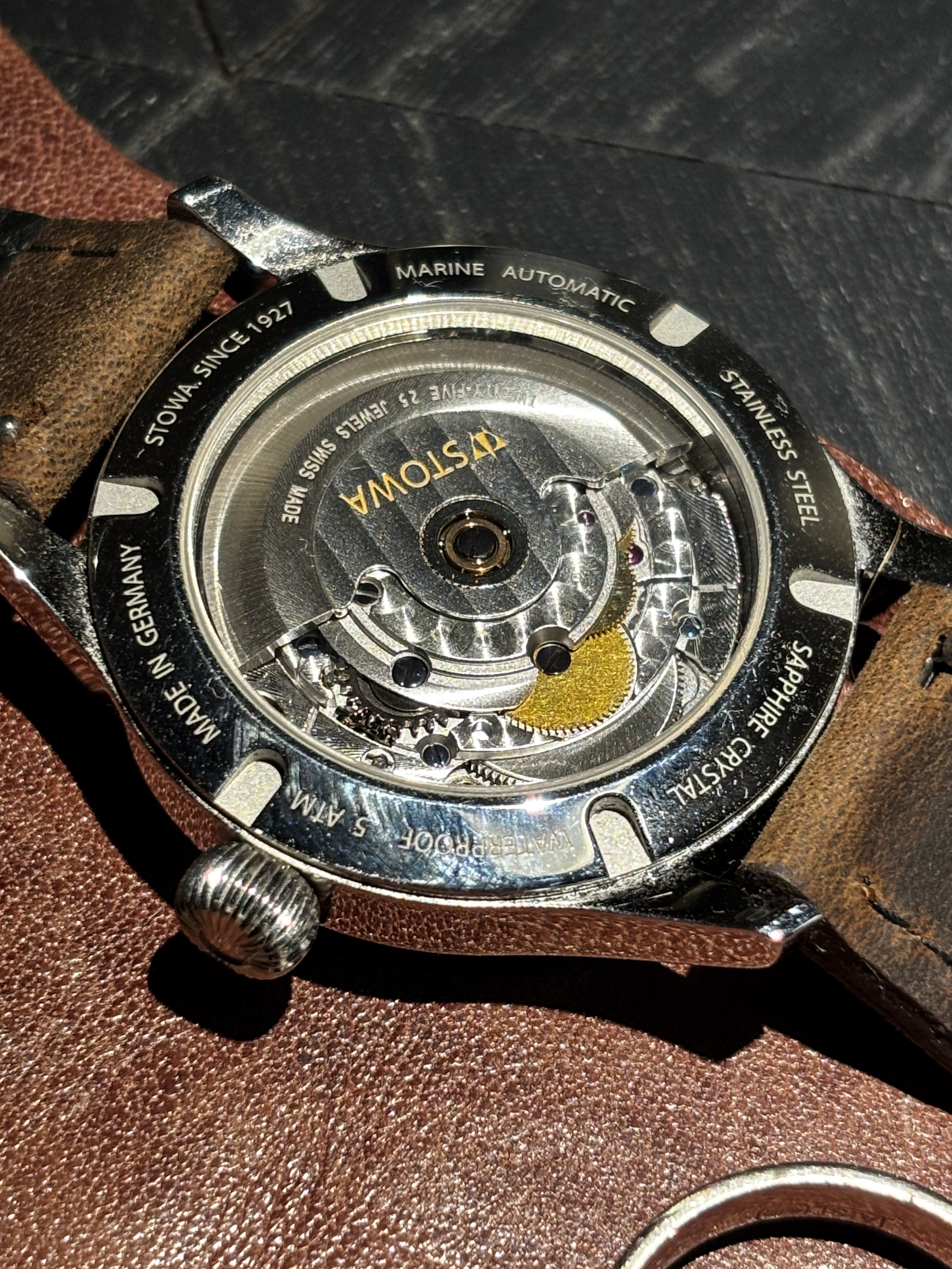

rotor beweegt mee tijdens handopwinden van Hamilton Murph, hoort dit zo?

@Sander64 nee. Als die omkeer raderen vast blijven hangen, draaid echt de rotor mee als een helicopter.
In je filmpje wel een beetje stroefjes, maar niet het helicopter fenomeen dat hier bedoeld wordt. Dan draaid die echt volledig met de kroon mee, 360° rond

Hoe fors is je probleem @MIESHA?
Zie filmpje van @Sander64.
Is je probleem vergelijkbaar? Dit is aan de forse kant, maar niet onbegrijpelijk gezien hoe die omkeer raderen werken.
Of draaid de rotor 360° rond met een voelbaar gewicht verplaatsing tijdens het winden?
Nee dit is normaal.
Waar het hier over gaat is dat de automaatwisselaars blokkeren en tijdens het opwinden de rotor volledig begint rond te draaien op hoge snelheid.
Normaal horen de wisselaars te zorgen voor een ontkoppeling.
Doordat je nu met de kroon de rotor gaat aandrijven draait de rotor veel sneller rond dan waar het voor ontworpen is en door het hoge gewicht wordt er ook een zware belasting gezet op de raderen en lagering.
Dus @MIESHA , gewoon garantie claimen voordat je hele automaatmodule en opwindraderwerk verrot is!!
Voor alle horlogemakers hier (@BMWX6M @PeterLC @royke74 …): kan het kwaad om dit niet te laten bekijken (kort na garantieperiode bv) als je je horloge nooit opwindt via de kroon? Ik heb de gewoonte om bij mijn automaten de rotor even te laten draaien en dan de tijd goed te zetten.
Ik heb overigens hetzelfde al gehad met een Tudor ETA uurwerk, is destijds onder garantie opgelost via de AD. Je voelt het direct bij het opwinden aan de kroon dat het abnormaal stroef gaat en de rotor meedraait.

Het is vooral niet slim. De kans dat je toch, al dan niet opzettelijk, je uurwerk gaat opwinden met de hand is altijd aanwezig. Het opwindrad is niet gemaakt om de extra kracht die hierbij op de tanden komen te verwerken. ETA schijnt een betere kwaliteit opwindrad te gebruiken (ook weer een discussie op zich) dan Sellita. Als je het opwindrad kapot hebt gedraaid kun je een full service en extra kosten voor een opwindrad verwachten. Het gruis moet dan uit je uurwerk. Nu is het nog een eenvoudige ingreep voor een beetje horlogemaker. Dus advies is om hier niet te lang mee te wachten.

Dit lijkt een kwaal die vaak bij Selita SW200 voorkomt, maar dus ook bij ETA2824 kan voorkomen. En fabriek te weinig smering op de automaat en voelt vreselijk slecht aan met opwinden. @PeterLC Heeft het ook eens bij een Archimede van mij verholpen en die deed het weer keurig, maar ik ben wel mijn vertrouwen in dit soort “goedkope” automaten kwijt geraakt en ben overgestapt naar kwarts… Voor de prijs van een beetje Oris of net iets meer dan een Squale loop je met een Seiko 9F onder de motorkap die je af en toe op waterdichtheid laat testen als je voor de batterij gaat… Nooit gezeik en voelt wat mij betreft veel zekerder. Iets gerelateerd aan zo’n ETA2824 komt er bij mij niet meer in…
Voor mij als horlogeprutser is het natuurlijk anders, het probleem is binnen 10 minuten opgelost dus geen dealbreaker…

Heb het horloge vandaag ingeleverd. De juwelier gaf aan dat het idd ongebruikelijk is.
Ik zal jullie updaten over het resultaat.

Ik heb ook even wat beelden van de “murph”
op youtube gezet.
Kroon en rotor draaien samen
Wellicht dat dit iemand nog helpt.
Heel duidelijk niet in orde en dit moet gewoon onder garantie opgelost worden voor er meer kapot gaat.
