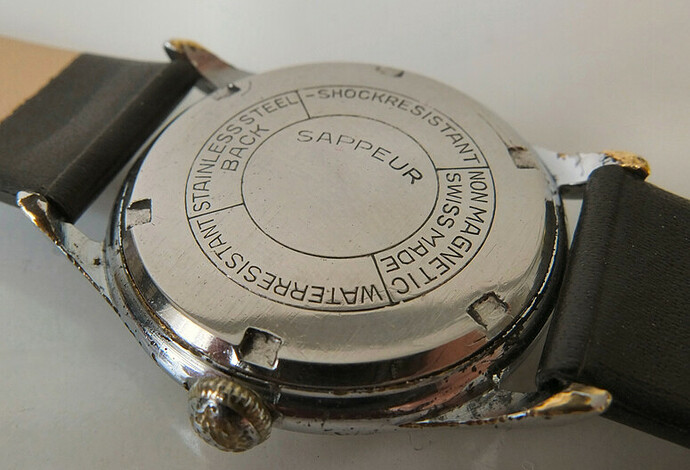

Recentelijk verwierf ik een lotje horloges uit Finland, waarvan één exemplaar het voor mij totaal onbekende merk ‘Sappeur’ op de wijzerplaat en de caseback had staan.

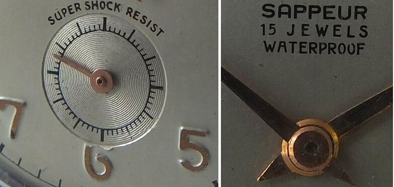

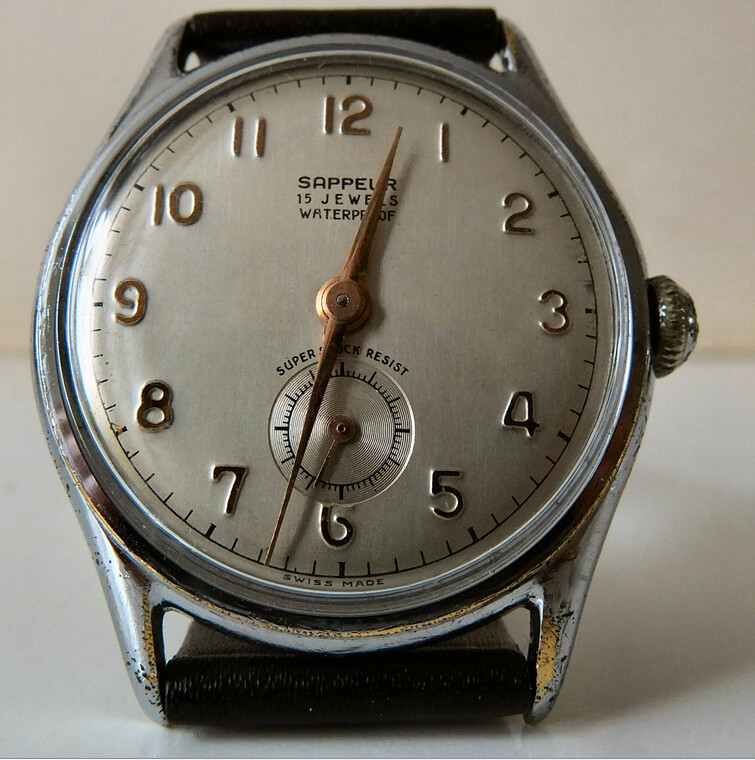

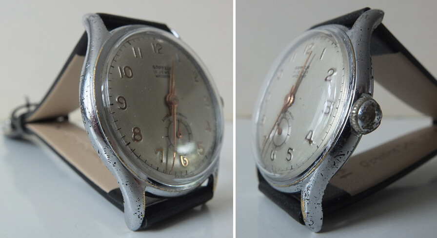

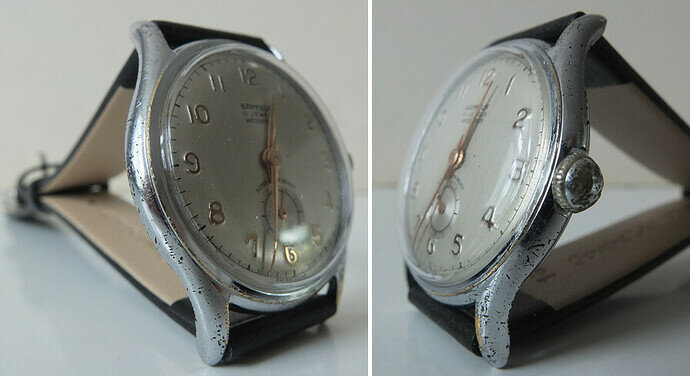

Zoals zo vaak met zo’n ‘job lot for parts & repair’ had ook dit Sappeur horloge behoorlijk veel slijtsporen, het was héél vies en zonder bandje. Maar net zo vaak kun je dan ook wel eens geluk hebben. Zo ook bij deze. Na het uurwerk uit het kastje te hebben genomen kwam er een redelijk schoon mechaniekje tevoorschijn. Tot mijn plezier voorzien van een nog zeer fraaie en vrijwel onbeschadigde wijzerplaat en met cijfers en wijzers in rood goud.
Na het voorzichtig wegblazen van wat losse stofjes en ongerechtigheden rond, op en (ik hoop niet al te veel) in het uurwerk ging het ding ook spontaan weer lopen. Het verchroomde messing kastje bleek na 3 x een grondige sopbeurt in de ultrasoon minder gehavend en beter poets- en polijstbaar dan ik dacht en een nieuw glaasje was snel in de voorraad gevonden. Natuurlijk zou daarna een echte servicebeurt van het uurwerkje een goede zaak zijn, maar omdat ik daarvoor de vaardigheid mis en het werkje ook na 24 uur nog netjes liep, besloot ik om het vakkundig laten servicen nog even uit te stellen. Ik zal het sowieso niet veel dragen, ik ben een verzamelaar, geen fanatieke dagelijkse gebruiker van oude vintage horloges.
Nadat het weer in elkaar was gezet en van een nieuw bandje voorzien zag het er eigenlijk best wel weer netjes en –nou ja voor even dan – draagbaar uit. De wat kleine afmetingen, gebruikelijk voor de leeftijd van het horloge, deren mij niet zoveel. Ik heb een smalle pols en horloges uit de jaren ’40 waren nu eenmaal meestal niet veel groter dan zo’n 33mm.
Het resultaat van een cosmetische poetsbeurt

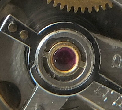

Vervolgens werd het tijd om de herkomst van dit horloge vast te stellen. Omdat ik al een foto had gemaakt van de balanszijde van het uurwerk moest eerst maar eens uitgevonden worden om wat voor kaliber het gaat.

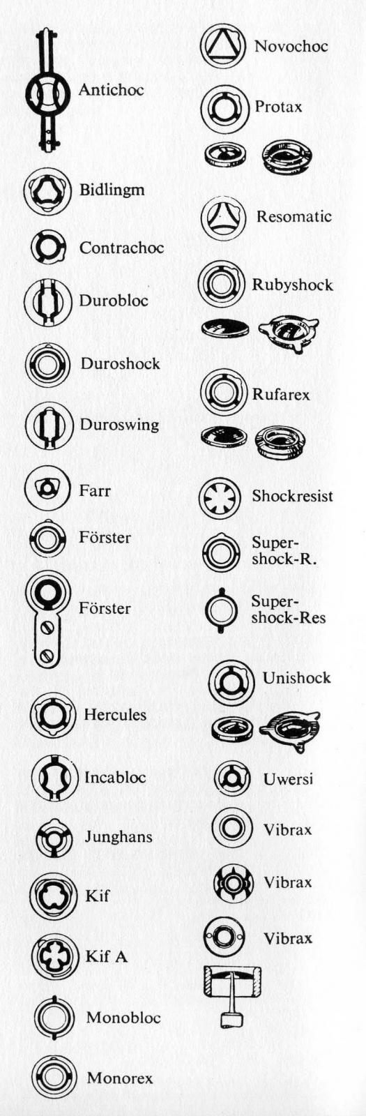

Probleem: het werkje was, te zien aan het ontbreken van een schokbescherming op de balans, waarschijnlijk van vóór 1950. Hoe ouder, hoe minder gegevens er bekend zijn. Zoals te verwachten stond er dan ook geen kaliber nummer onder de balansbrug. Vaak staat er dan wel een typenummer of een fabrikantenlogo op de wijzerplaat zijde. Dus moest het uurwerk weer uit de behuizing en werden vervolgens de wijzers gelicht en de wijzerplaat er af genomen. Ik ben daar altijd weer huiverig voor, want wijzers zijn hele springerige dingetjes, maar gelukkig ging het deze keer goed. Gelukkig maar, want die roodgouden wijzertjes in een onbekende maatvoering zijn praktisch onvervangbaar. Zie maar eens zo’n ietepieterig klein seconden wijzertje terug te vinden als het wegspringt…

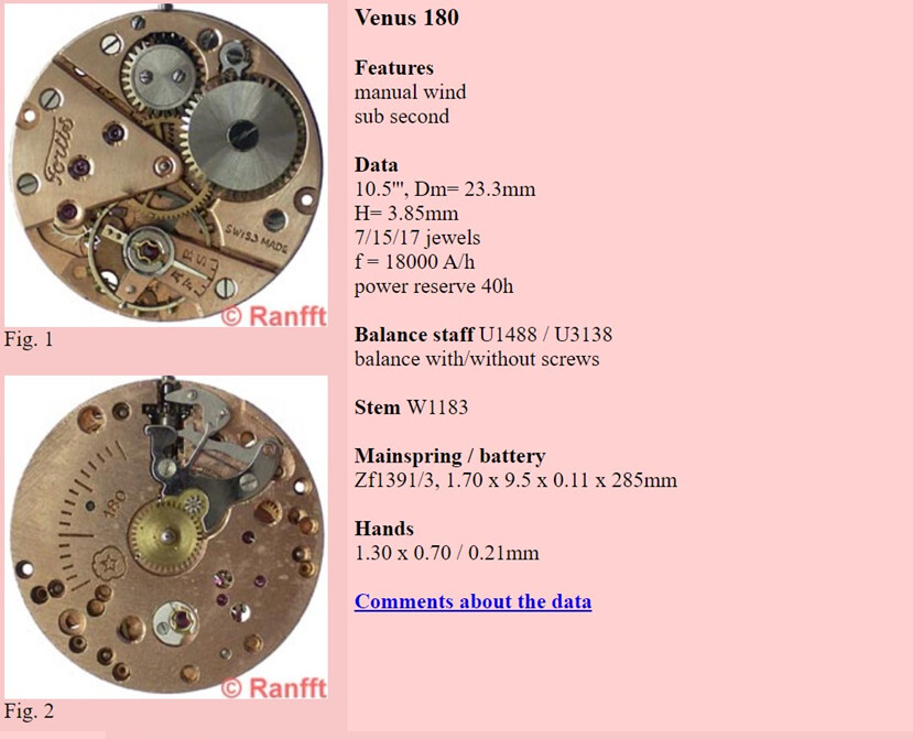

Na wat spitwerk in de database van Ranfft kwam ik een match voor het uurwerk tegen: Bingo!
Zeldzaam uurwerkje

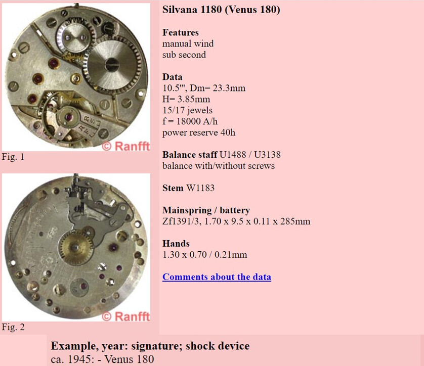

Het blijkt een Silvana 1180 alias een Venus 180 te zijn. Bijzonder! Silvana komt niet vaak voor en Venus kalibers vind je normaal gesproken bijna alleen in nogal dure vintage chronografen.
Het logo met het sterretje staat bij Ranfft op het Venus uurwerk en op de foto van Ranfft van het Silvana uurwerk staat een schildje met een onduidelijk bloemetje, maar ondanks de verschillen in de brug configuratie is het duidelijk het zelfde uurwerk. Kijk hieronder voor de verschillen:
Hierboven de Silvana (volgens Ranfft) met het bloemetjes logo, ongeveer bij 8.00 uur en ‘180’ bij 10.00 uur
Hieronder de Venus, met een heel andere brug, met het logo met sterretje bij 8.00 uur en ook ‘180’ bij de 10.00 uur positie.
Of het in mijn geval om een Venus of een Silvana gaat is niet helemaal duidelijk. Omdat er geen shock device in zit is het uurwerk te dateren op of rond 1945 en houd ik het op een Silvana, omdat die afbeelding van Ranfft het meest overeenkomt met mijn eigen exemplaar. Altijd leuk, zo’n zeldzaam uurwerkje. Tenminste, als het goed functioneert. Als het defect is en je hebt onderdelen nodig kan het wel eens heel lastig worden.
Wat is een Sappeur?
Dan komen we nu toe aan de hamvraag, wat is een Sappeur? Waar komt het merk vandaan?

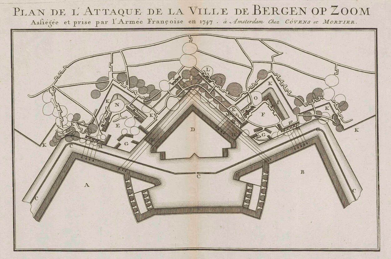

In zijn meest traditionele betekenis was een sappeur iemand die gespecialiseerd was in het aanleggen van “sappen”. Een sappe of approche is een aanvals- of naderingsloopgraaf die bij de belegering van een vesting werd gegraven en die bescherming moest bieden tegen vijandelijk vuur. Een sappeur was dus een soort van pionier of geniesoldaat.

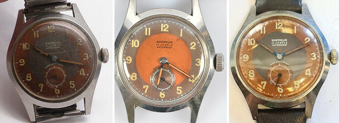

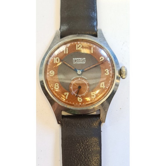

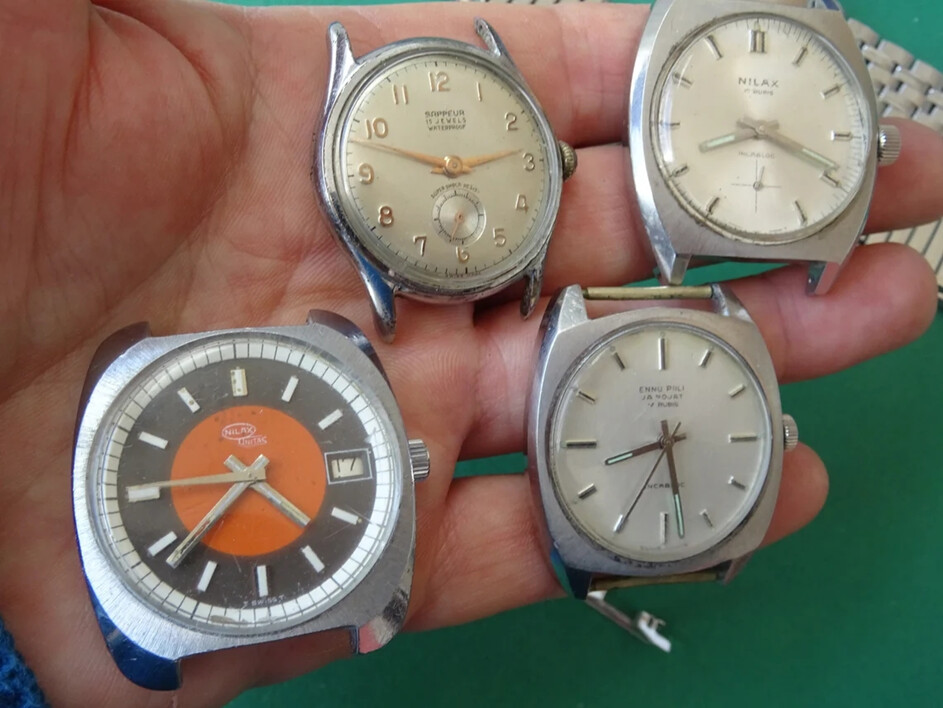

De relatie van het militaire bedrijf met het horloge wordt enigszins duidelijk als er na heel veel spitwerk (Google was not such a good friend today) een drietal plaatjes tevoorschijn komt van andere Sappeur horloges.
De vormgeving is duidelijk die van een ‘military style’ horloge. Mijn exemplaar met zijn mooie zilveren wijzerplaat en de roodgouden cijfers en wijzers is nog het meest luxe uitgevoerd, dus nog het minst militair, maar de andere drie met hun donkere bulls-eye wijzerplaten en doorlopende van radium(?) lume voorziene cijfers zoveel te meer.
Mijn ‘Luxe’ Sappeur uit Finland
Drie ‘Miltary’ Sappeur horloges van drie verschillende aanbieders/verkopers op het Grote Web
Alle vier de horloges hebben duidelijk dezelfde configuratie. Bij een van de sites staat ook het uurwerk afgebeeld en dat is ook hetzelfde Silvana – Venus 180 uurwerk als dat in mijn exemplaar.

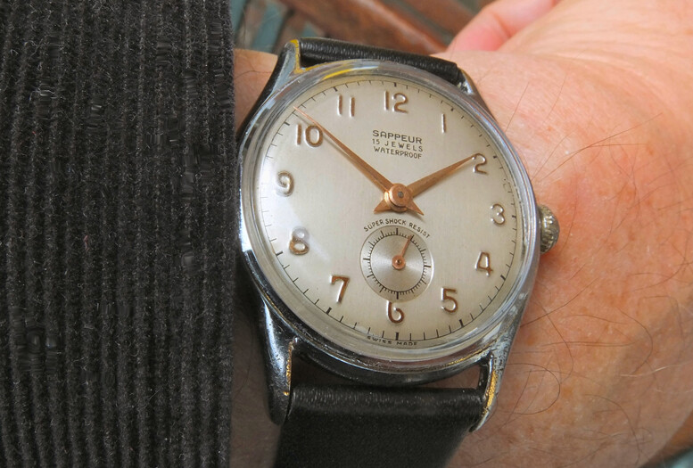

Om deze reis naar het Hoge Noorden van de horloge industrie, of liever gezegd de horloge handel, af te sluiten, hieronder nog enkele foto’s van het door mij gevonden, m.i. zeldzame, ‘Bijleman’ Sappeur horloge, waarvan uiteraard ook een foto van deze bijna antieke Geniesoldaat uit 1945 aan de pols.
