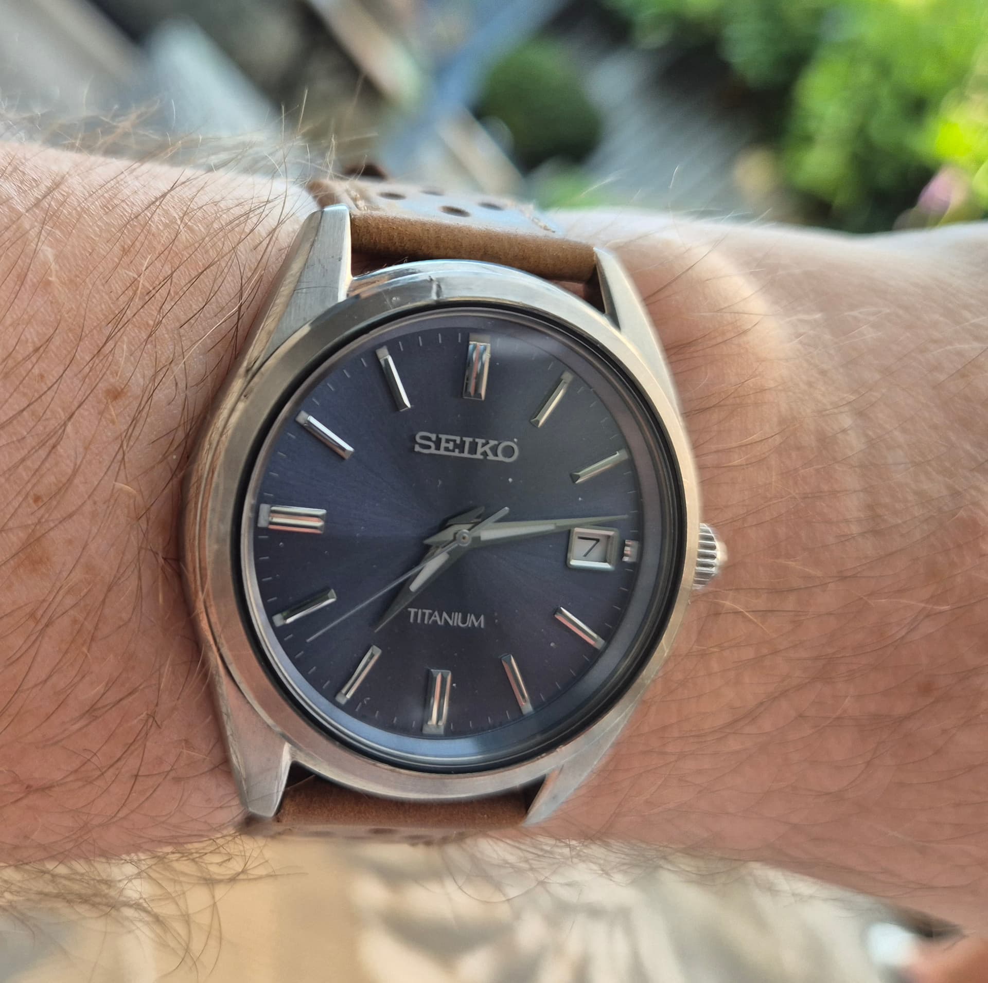

Gisteren heb ik met een klus schade opgelopen aan mijn Seiko titanium. Er zit een diepe kras in de bovenzijde van de kast. Ik vind dit erg jammer, maar wat me het meeste stoort is dat dit scherp aanvoelt, net een soort braam. Weet iemand hoe ik dit het beste weer glad kan maken? Dat dd kras daarna zichtbaar blijft moet ik maar mee leren leven.
Alle tips zijn welkom.
Groetjes
Peter
Met een nagelvijltje ?
Zelf zou ik het zo laten.
Je zit dicht bij het glas, dus extra voorzichtig
Nieuwe (bezel) kopen.
Altijd een sympathiek seiko model gevonden
Is dat een losse bezel dan ?
Ja een vijltje gaat niet lukken veel
Te diep
Als ik mij niet vergis, wordt die bezel op de kast gedrukt. Zo houdt 'ie het glas ook op z’n plek.
Misschien weet @PT_Seiko hier tzt raad mee?
Denk het wel. Zeker weten doe ik het niet. Heb wel het idee dat dit een standaard case + losse bezel constructie is als ik de rand rond de bezel bekijk.
Kan ie niet los dan nieuwe kopen.
Helaas financieel niet interessant om aan te (laten) werken.
Om het braampje weg te halen.
Ohja, niet geheel onbelangrijk: Titanium is lastig om mee te werken. Dat maakt het ook moeilijker.
In principe is dit een losse bezel welke in de kast geperst zit met een pakking. Hier zou een nieuwe in gezet kunnen worden.
Nee bewerken valt wel mee.

Daar komt bij dat je je af kunt vragen welk titanium vader gebruikte, en waar dat horloge van is gemaakt. Grade 2 is in potentie veel zachter (misschien ook taaier) dan grade 5, en Seiko gebruikt ook wel dingen als high intensity titaan wat een knijterharde legering is. Tot slot zou een Seiko zomaar een titaanlegering kunnen zijn met een DiaShield coating er overheen.
Als het geen diashield-coated bezel is (ik ken de specificatie van het horloge niet) zou je bijvoorbeeld een Dik Wakker kunnen vragen om de bezel bij te werken.
Als het wel coated is zou ik 'm opsturen naar Seiko voor een nieuwe bezel. Als het je echt stoort.
Alles wat je hier zelf aan gaat zitten modderen gaat er waarschijnlijk erger uit zien dan de huidige schade. :slight_smile:
Of naar Rob van Monsterwatches, of Jan - Bert van The Hands of Time (ik ken Seiko Service prijzen niet, maar gok dat deze twee het voordeliger kunnen oplossen).
