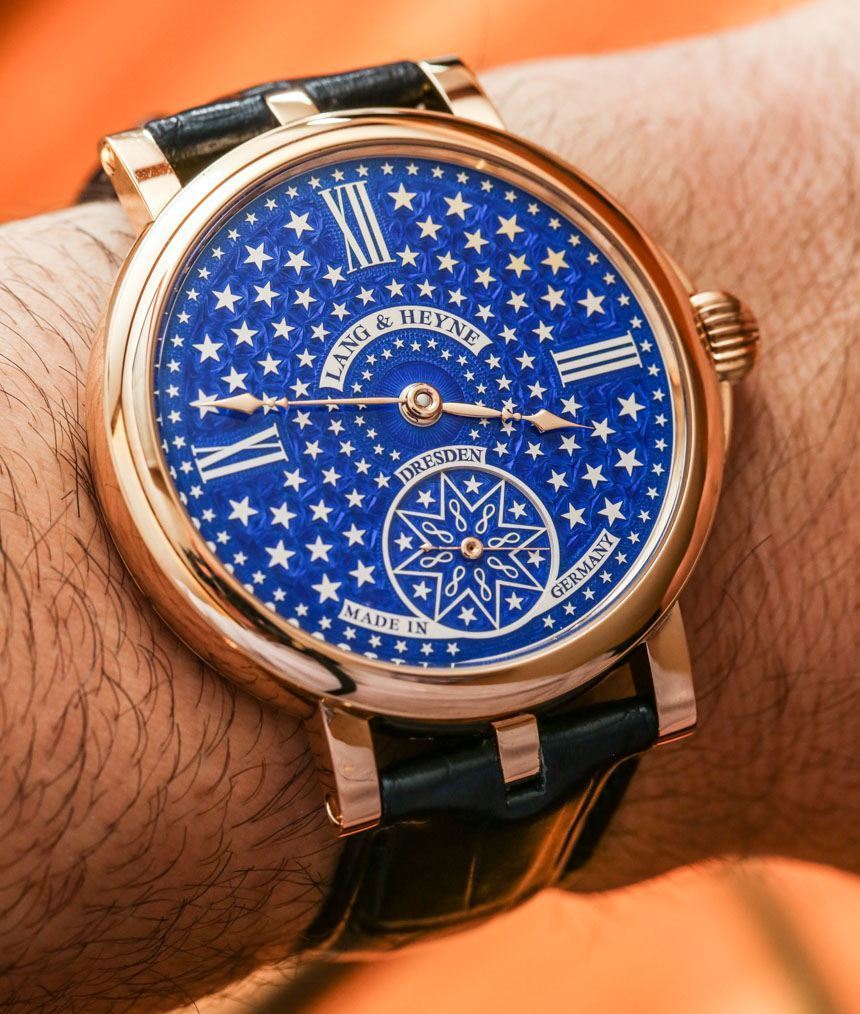

Ik weet niet hoe de voorkant er uit ziet, maar zo’n horloge zou ik graag met de achterkant omhoog dragen.
Mensen als Lang , Voutilainen, Roger Smith et. al. blijven de lat verleggen. In een supra-luxury segment waar zelfs de groten als Patek niet aan kunnen tippen.
Mooi artikel om aan te halen als een horloge-leek weer eens vraagt waarom dat die ‘mode-accessoires’ zo prijzig zijn
Wat een monnikenwerk zeg, Heel bijzonder!
Ik ook…
Iets om aan Vader Christmas te vragen.
Als het de achterkant van deze is, zou ik hem zeker ondersteboven dragen want voor de voorkant loop ik niet zo warm.
Inderdaad. de achterkant is mooier

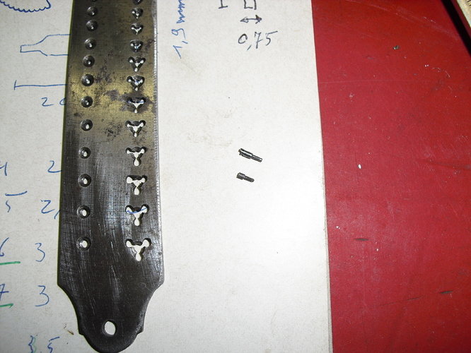

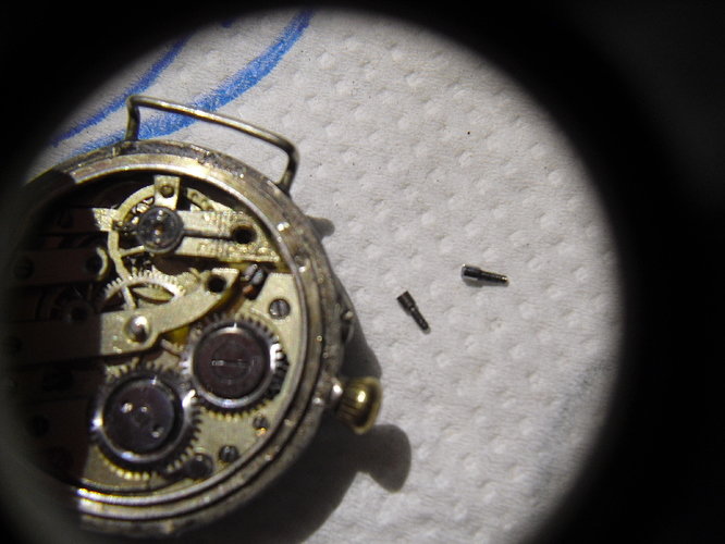

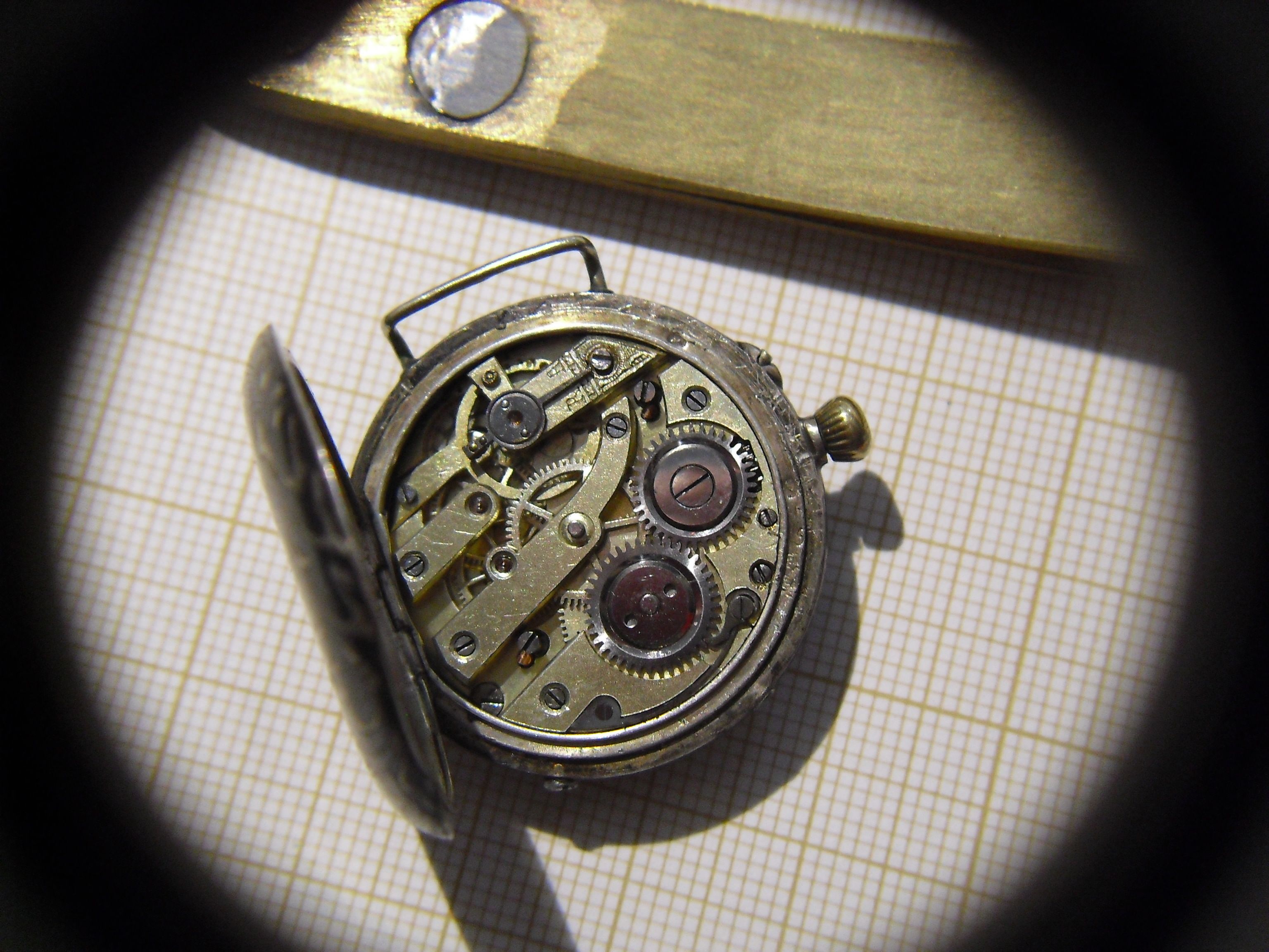

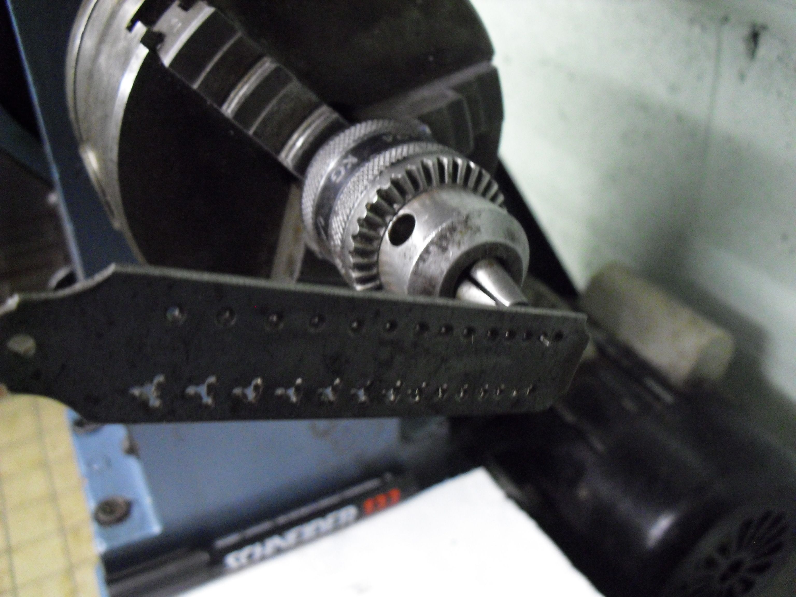

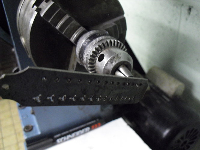

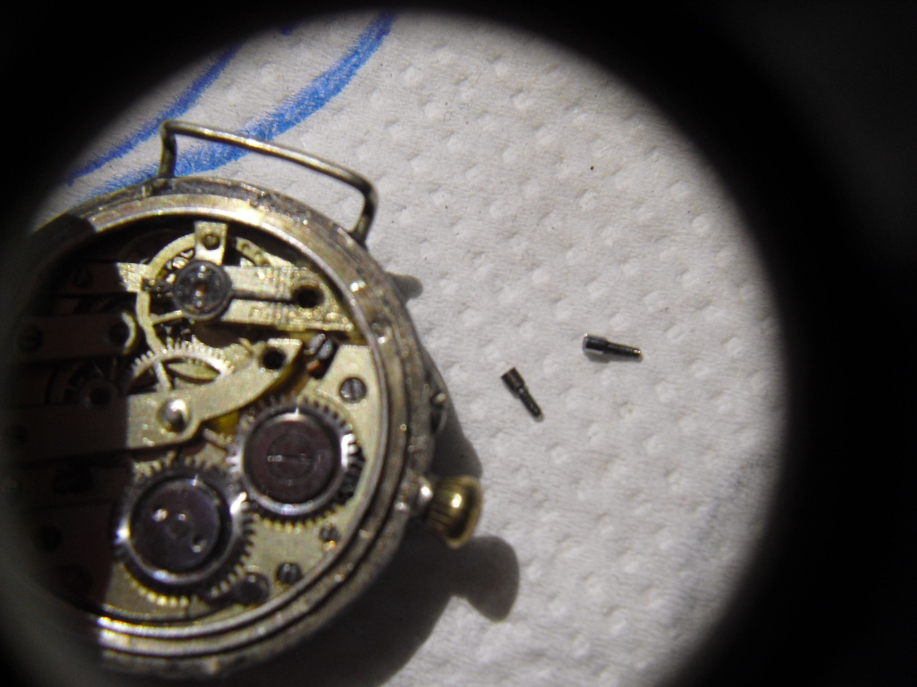

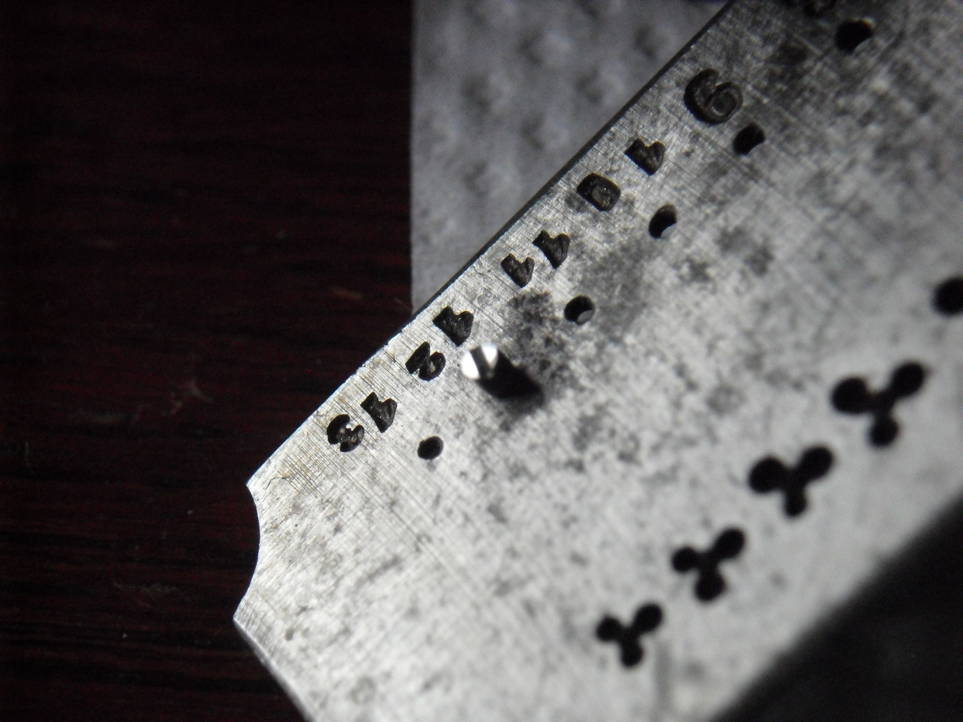

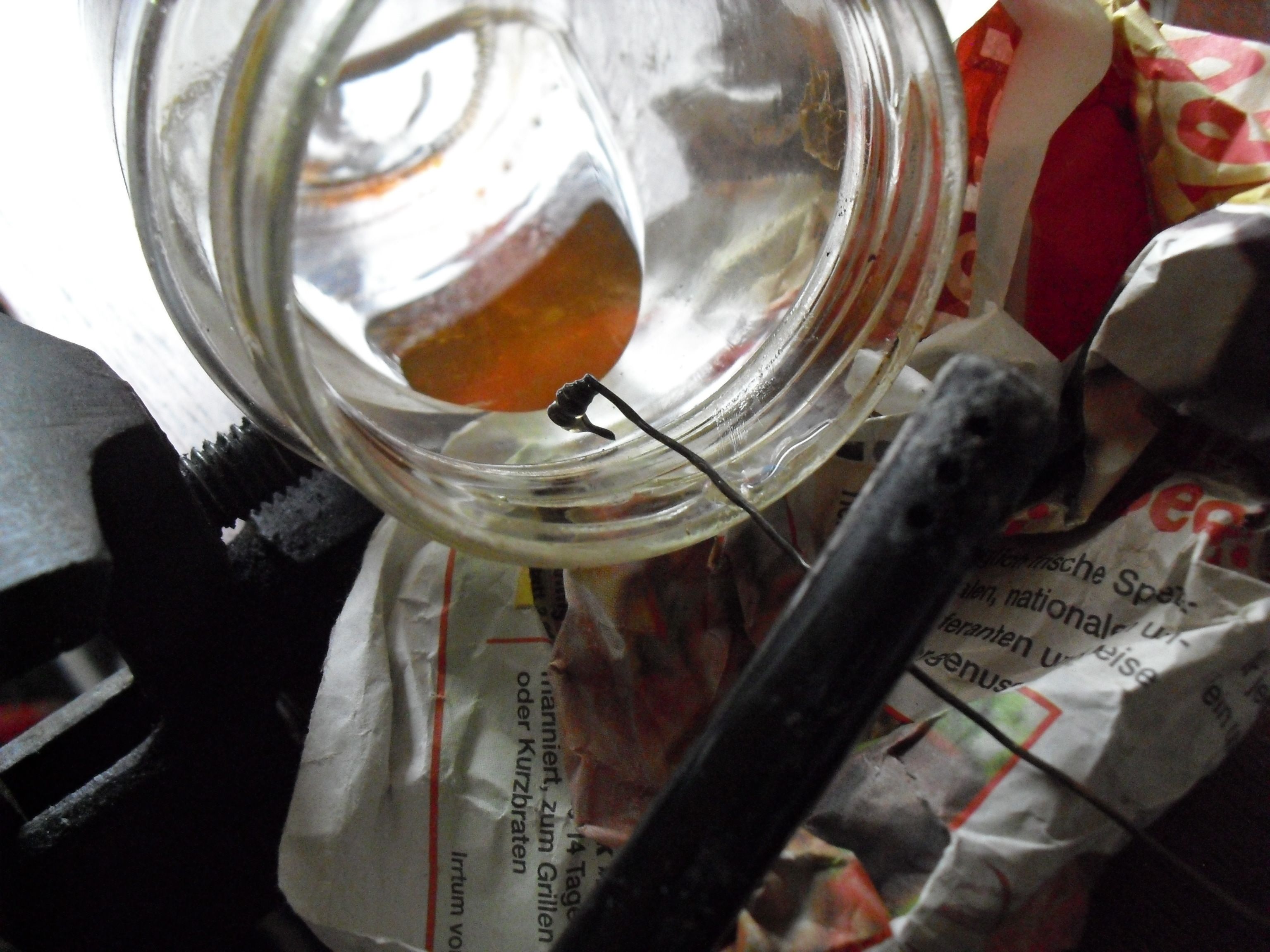

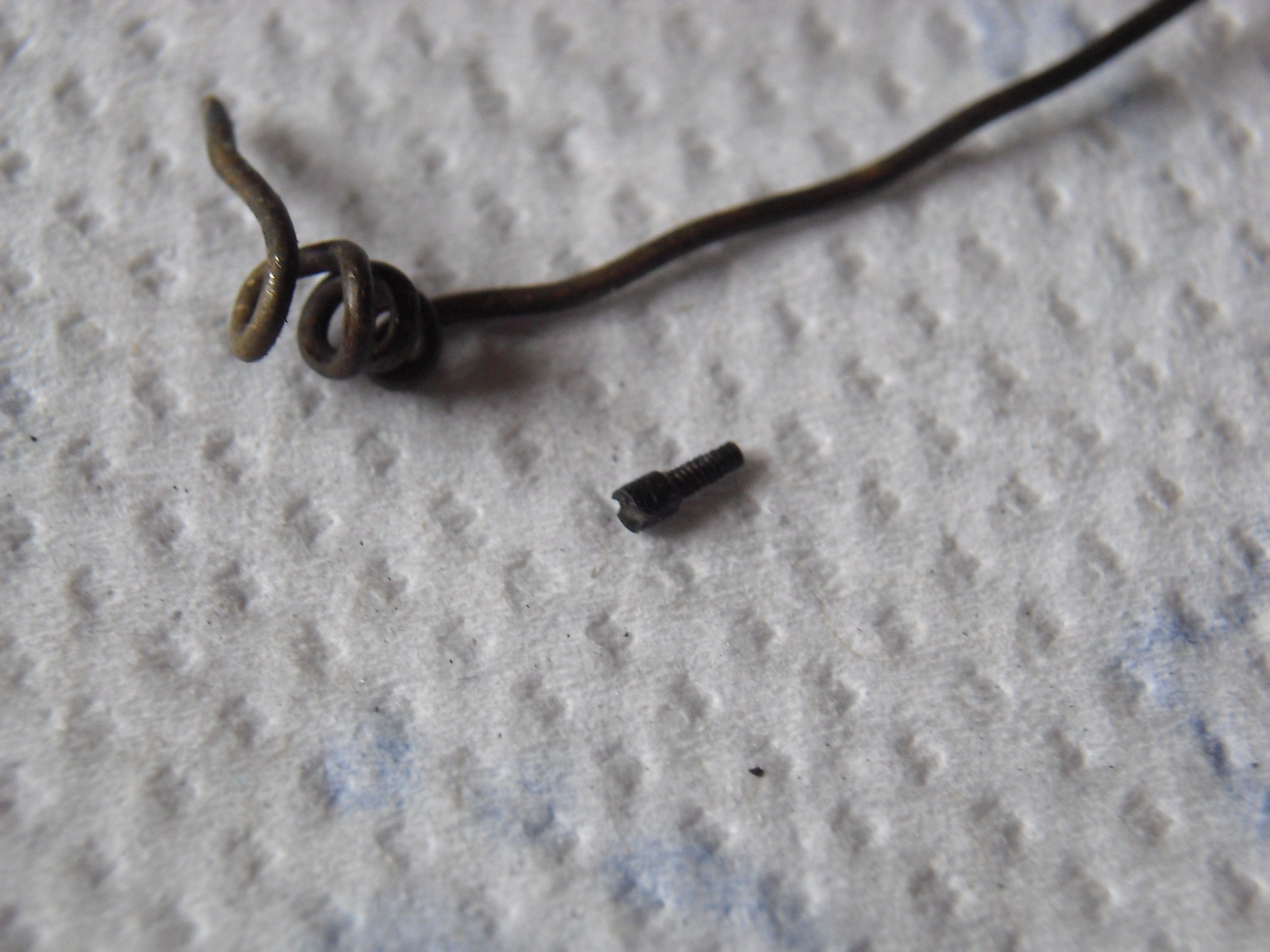

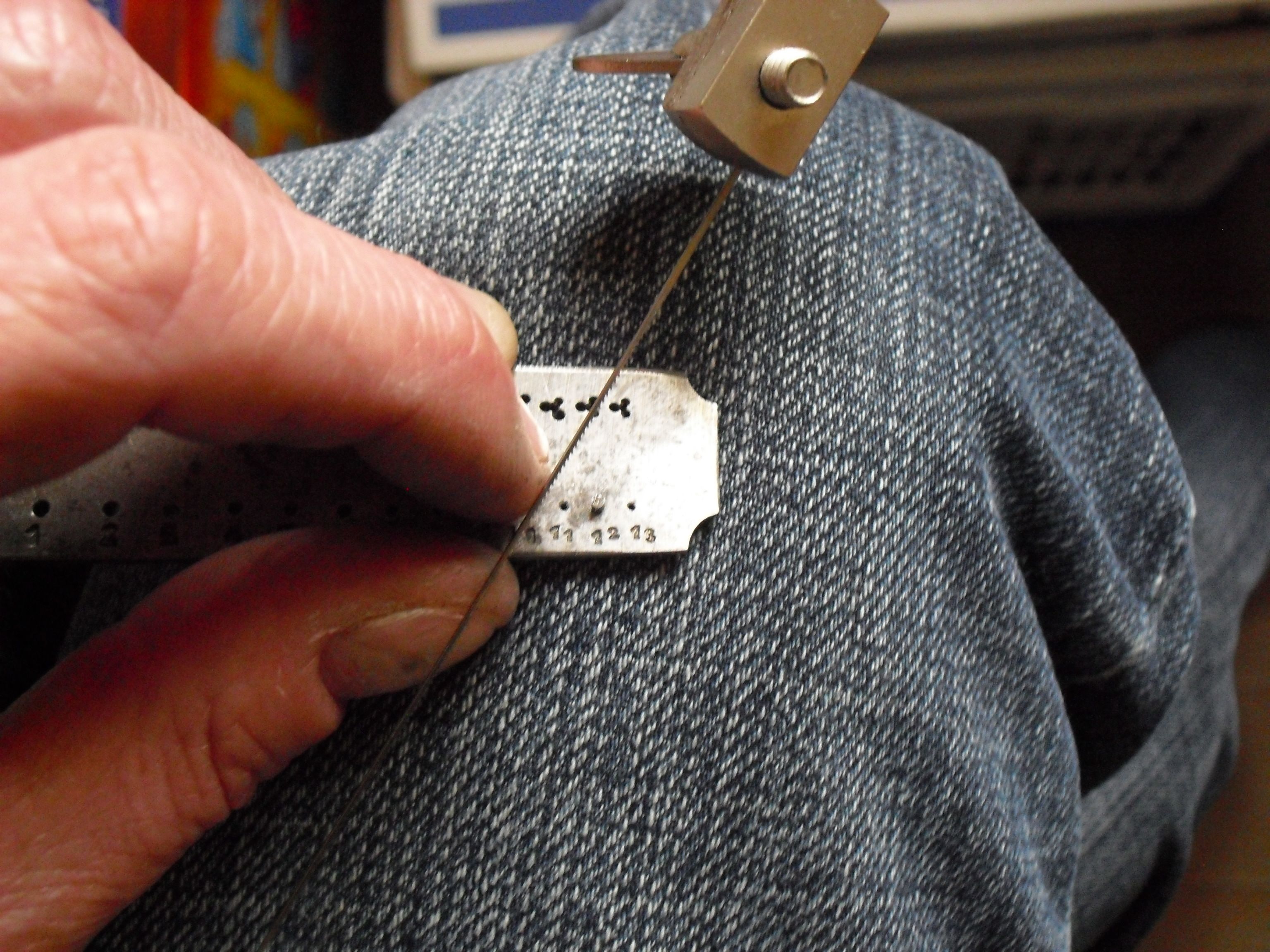

De eerste schroef die ik heb gemaakt :
Vorm geven met de goede afmeting.
(Toen had ik niets anders dan mijn zaag om dit te doen)gnif
chapeau, leuk om te zien!!

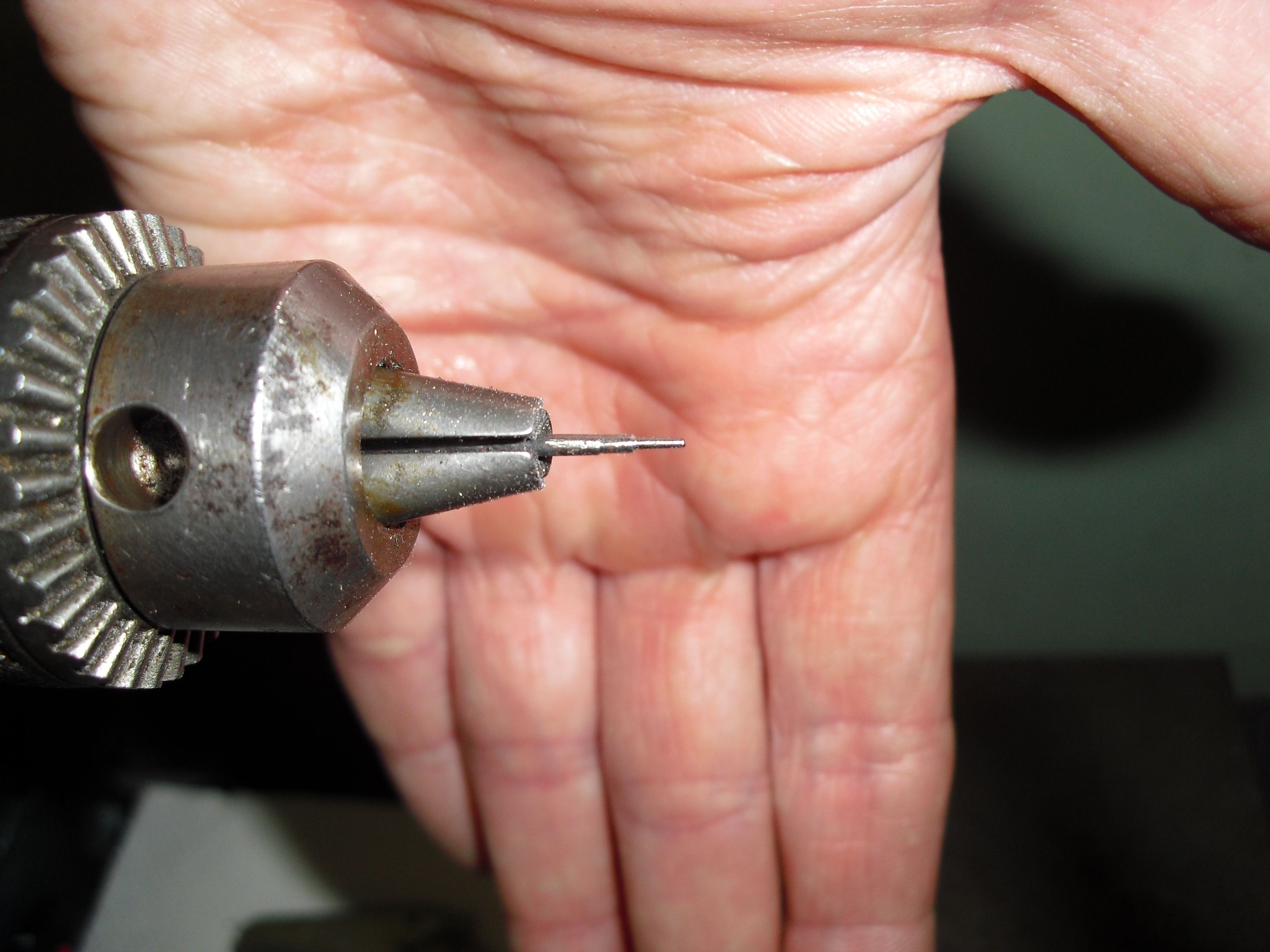

Mooi werk!.. hoe heb je het draaiwerk gedaan?.. op de leunspaan uit de hand, of met de beitel in een houder?..
op die schaal heb ik nog geen schroeven gemaakt… wel Tubes…
