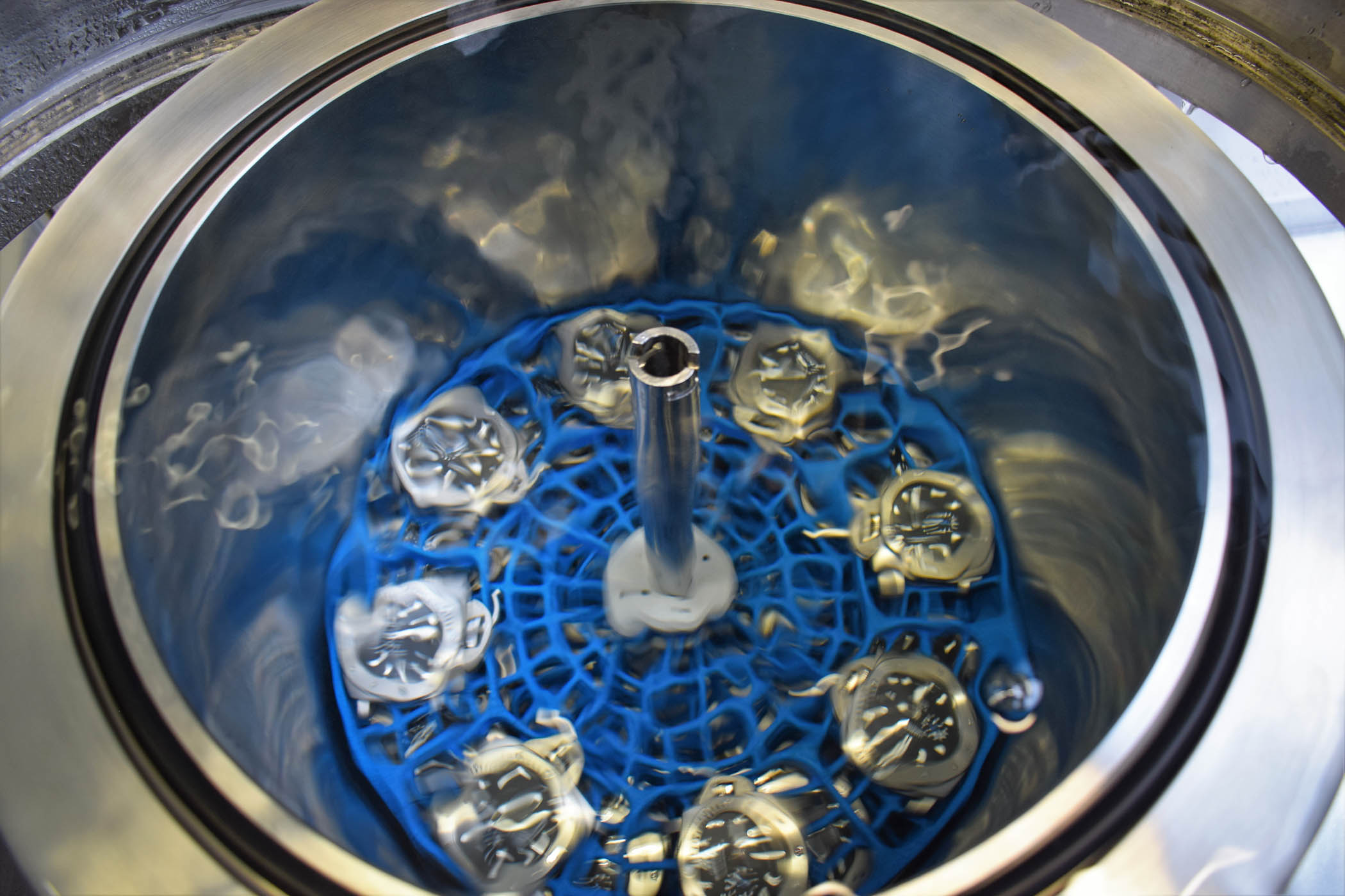

Niet dat panerai het claimt. Maar was mij opgevallen met een promotiefilmpje van hun dat alle horloges met de vergrendeling open op waterdichtheid worden getest.
Dat zullen ze niet doen als ze zo lek als een mandje zijn. Althans,… het blijven italianen.

Is bij Rolex ook voorgeschreven, testen met opengedraaide kroon
