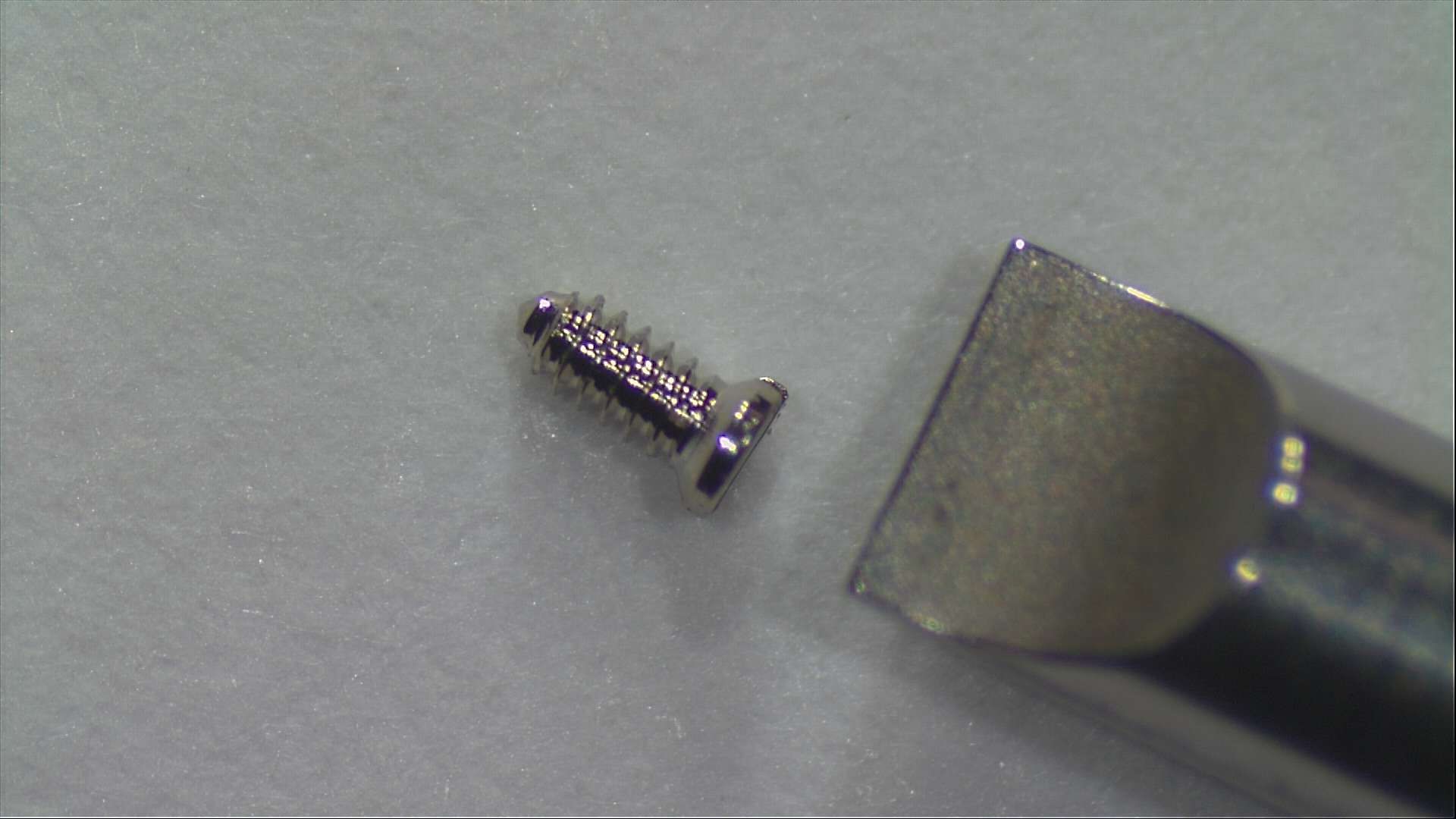

Hieronder een foto van een echt priegelschroefje. Het schroevendraaierblad is 1,8 mm breed en deze schroef heeft een draad van M 0,50 met een kop van 0,7 mm

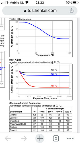

Loctite verliest pas boven de 200 graden Celsius zijn sterke. Dus heet water zal onvoldoende werken en de warmte moet alleen ook maar op het stukje van de band gericht worden waar de schroefverbinding zit
