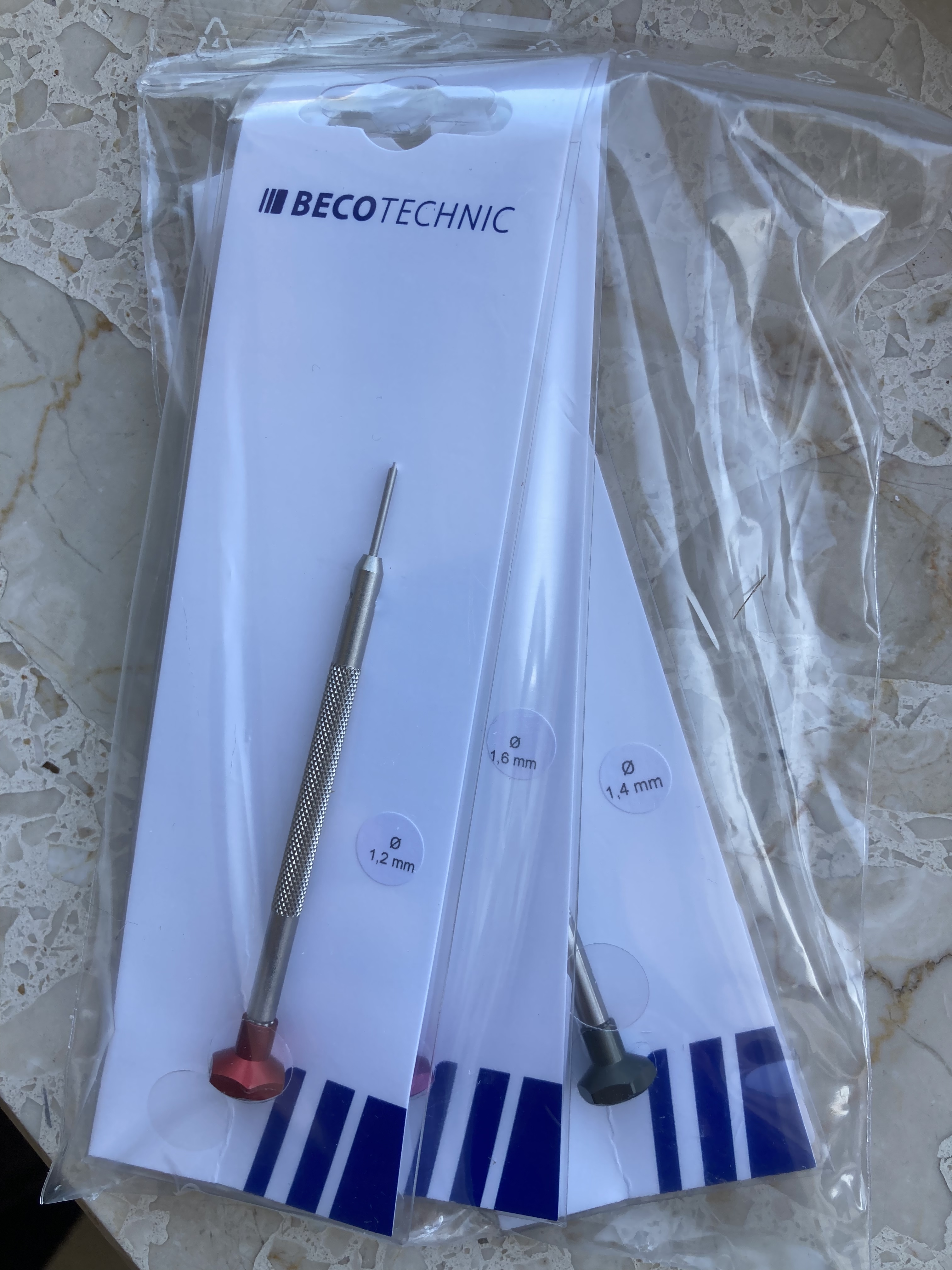

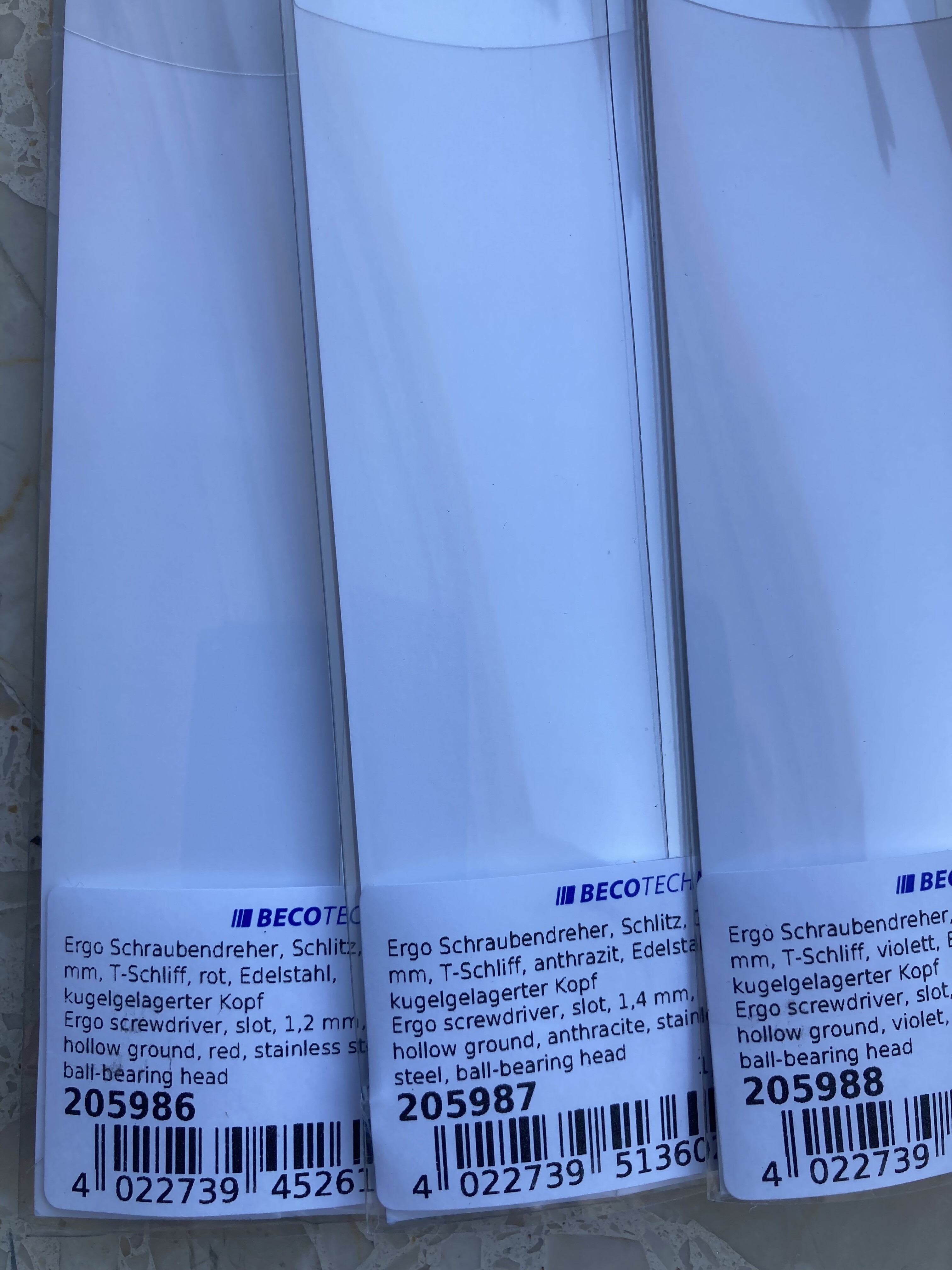

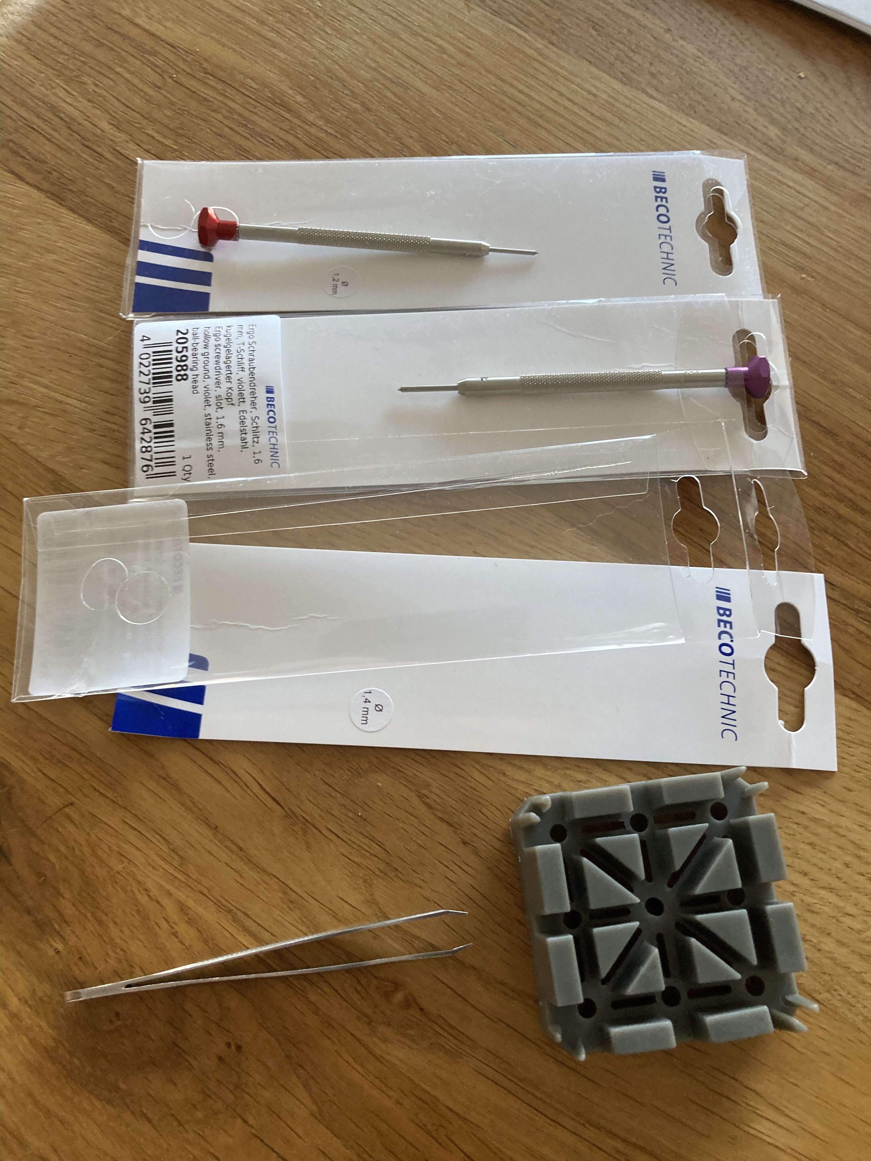

Zojuist de T-fit set schroevendraaiers en het blokje besteld bij watch-tools.de.
Ik heb wel het gevoel dat hij je lokt met een Bergeon set maar de “abusievelijk” de goedkopere Beko uitlevert,of is die dezelfde prijs of duurder?
Bergeon beloofd deze webshop niet toch? Ik vind het inderdaad ook wel typisch dat er op de site staat BULLONGÈ en ik Beco heb geleverd gekregen. Nu ken ik het merk(?) BULLONGÈ ook niet dus weet niet hoe die zich verhoudt tot Beco.
Nu is Beco op zich een prima merk, maar inderdaad geen Bergeon.
Sorry, bedoelde Bullonge.
De T-fit set schroevendraaiers is mij ook bevestigd en gefactureerd als BULLONGÈ.
Als de kwaliteit goed is en het doet waarvoor het bedoeld is, maakt het mij niet uit welke merk er aan hangt.
Welk merk🤔 FTFM

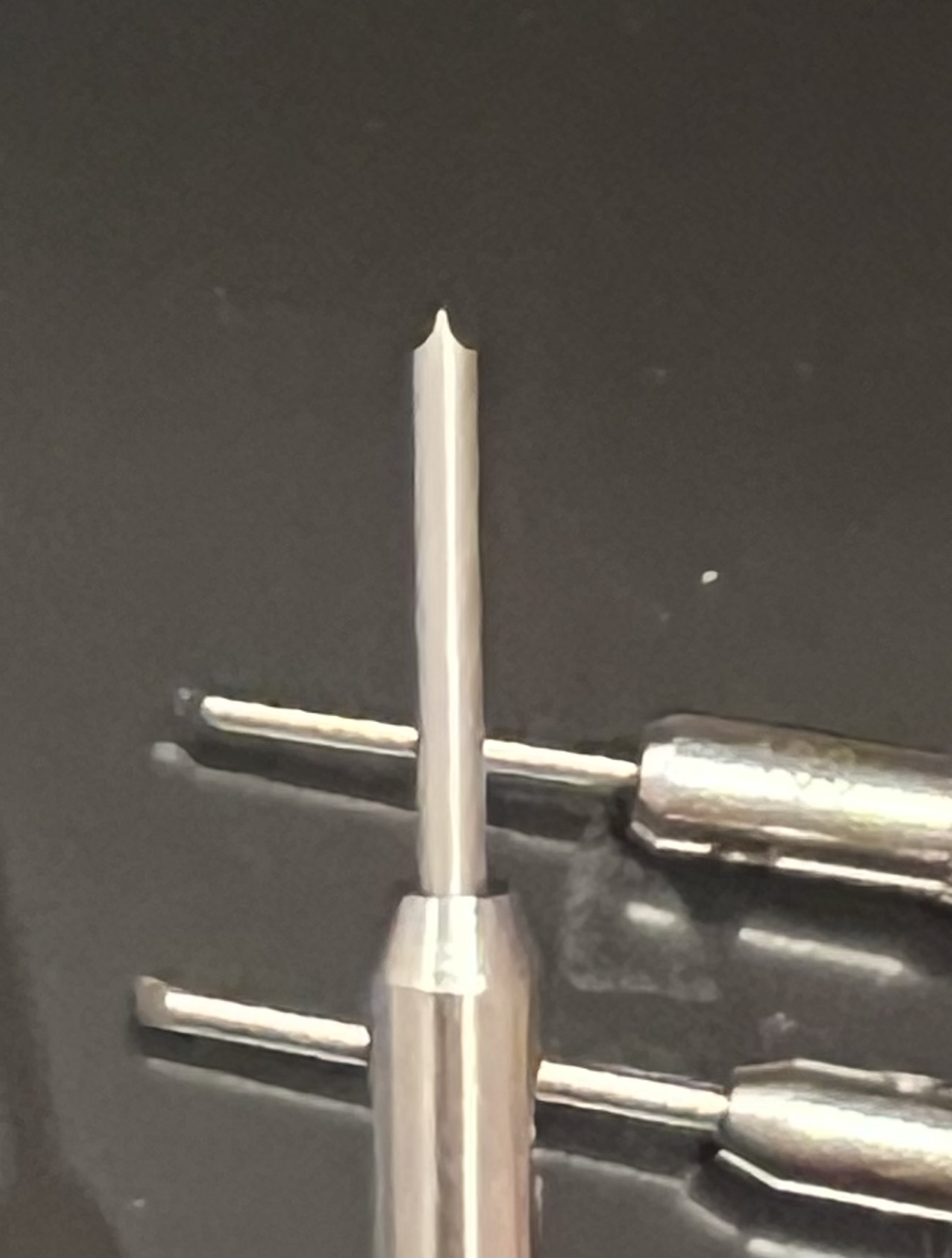

Inderdaad als Beco-Technic geleverd maar doet precies wat het moet doen, kijk maar: 1,4 hollowground :ok_hand: :ok_hand: :ok_hand: :white_check_mark: :white_check_mark:

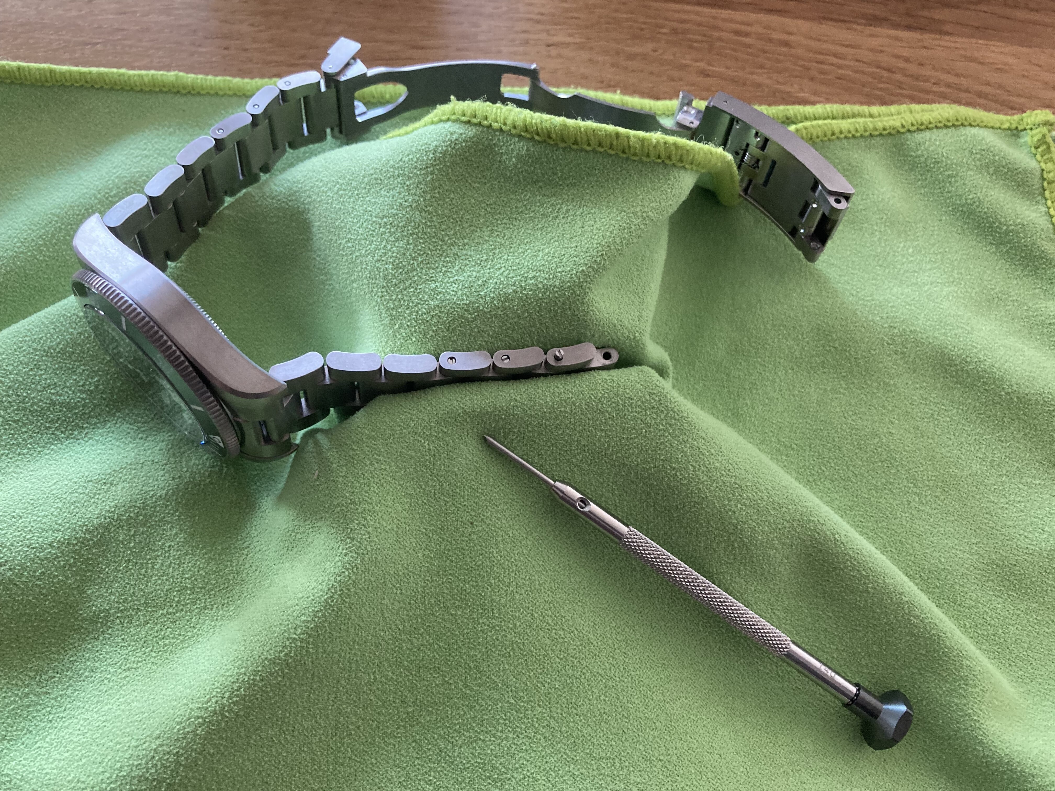

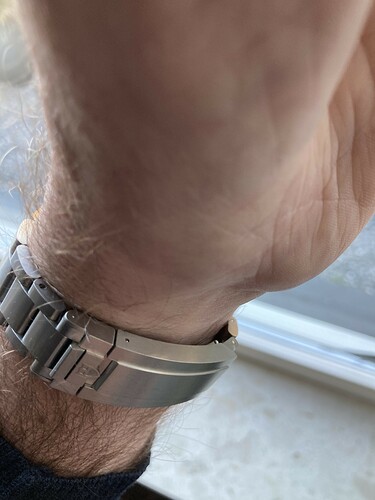

Tip: neem voor die paar euro dat plastic blokje erbij, wat een gemak!! (zie foto’s 4 en 6)

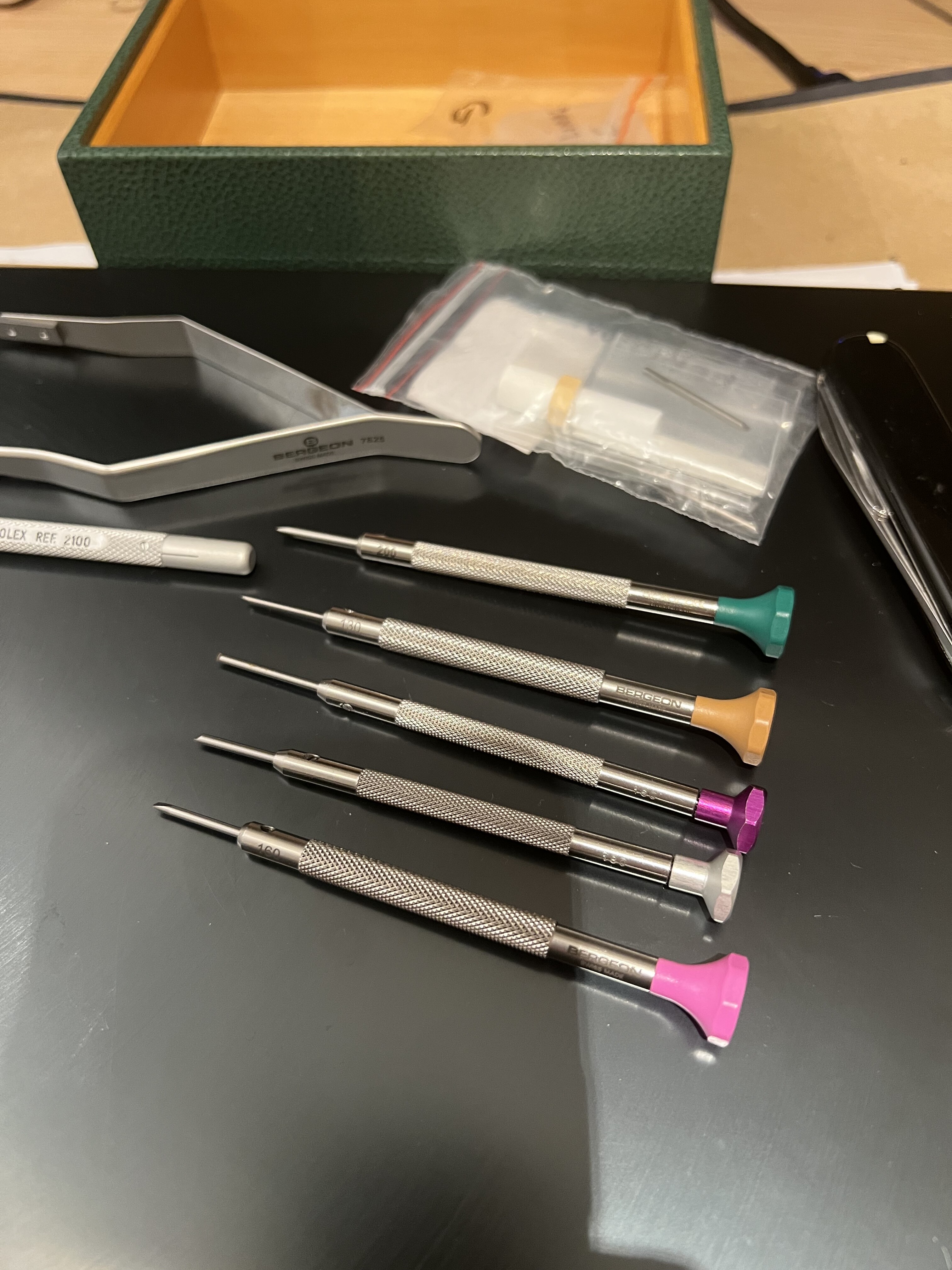

Ikzelf gebruik de schroevendraaiers van Bergeon en Horotec.
Ik bestel de T vorm inzetten van Bergeon altijd bij Esslinger, en laat ze meenemen vanuit de USA.
Gewoon de beste kwaliteit, voor een redelijke prijs. In Nederland is er allemaal wat lastiger (maar zeker niet onmogelijk) aan te komen, en ook nog eens voor veel te veel geld. Ik kocht voorheen wel in NL, maar veeeeel te duur.

Ik was op zoek naar een geschikte schroevendraaier en kwam dit topic tegen.
Vervolgens op zoek gegaan en de Beco 1.6mm via deze website besteld.
€ 33,90 incl. verzenden.

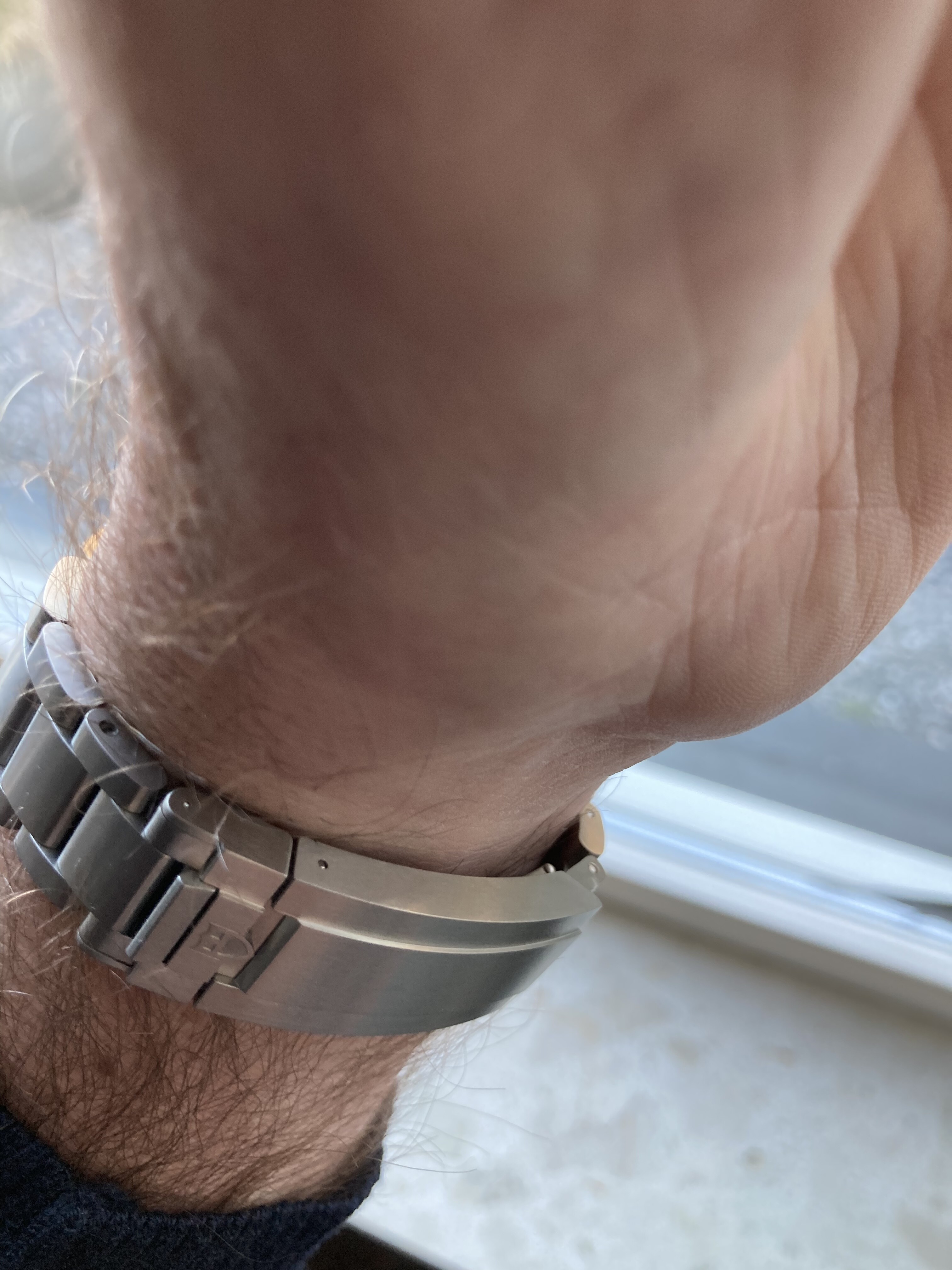

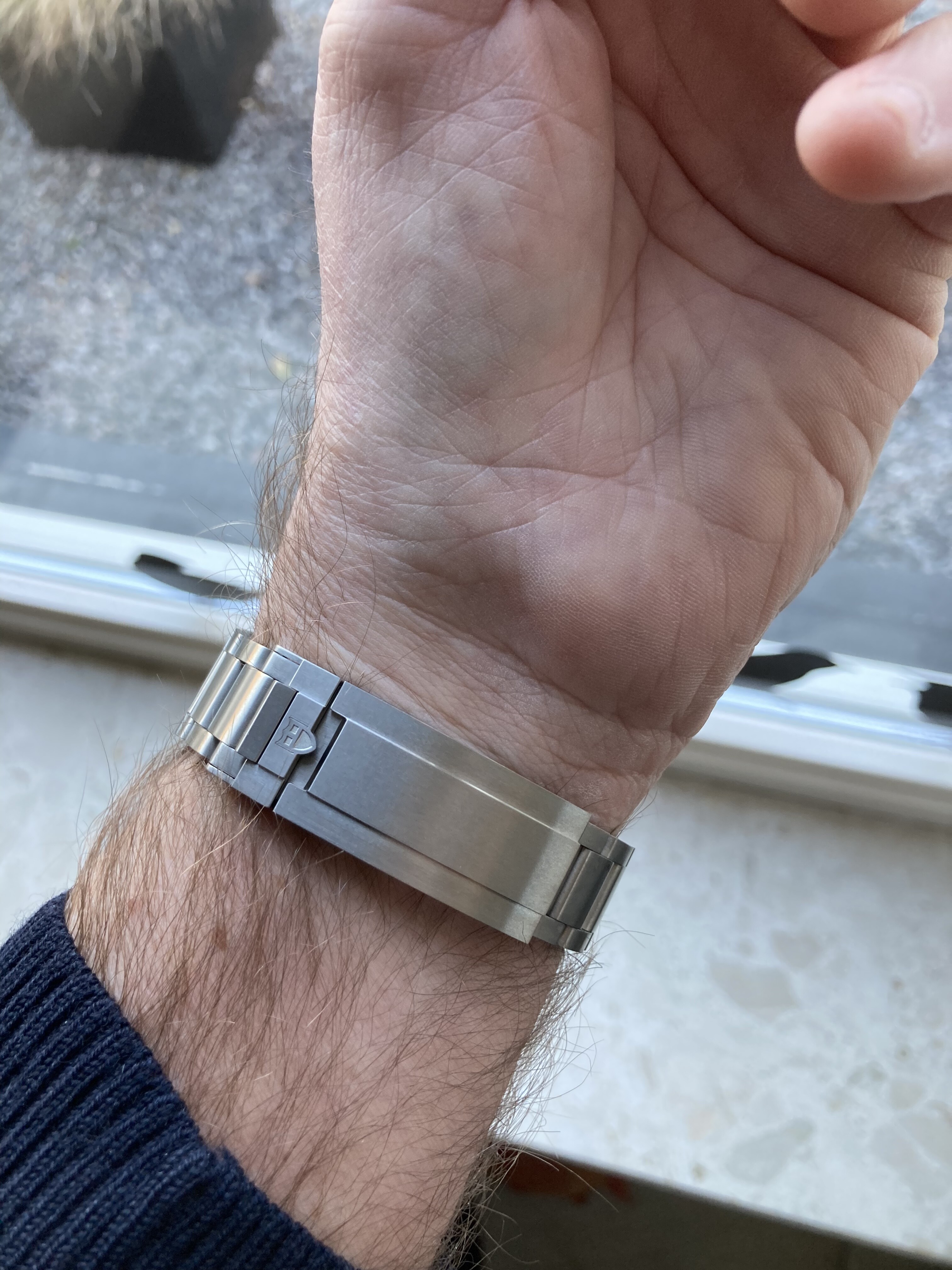

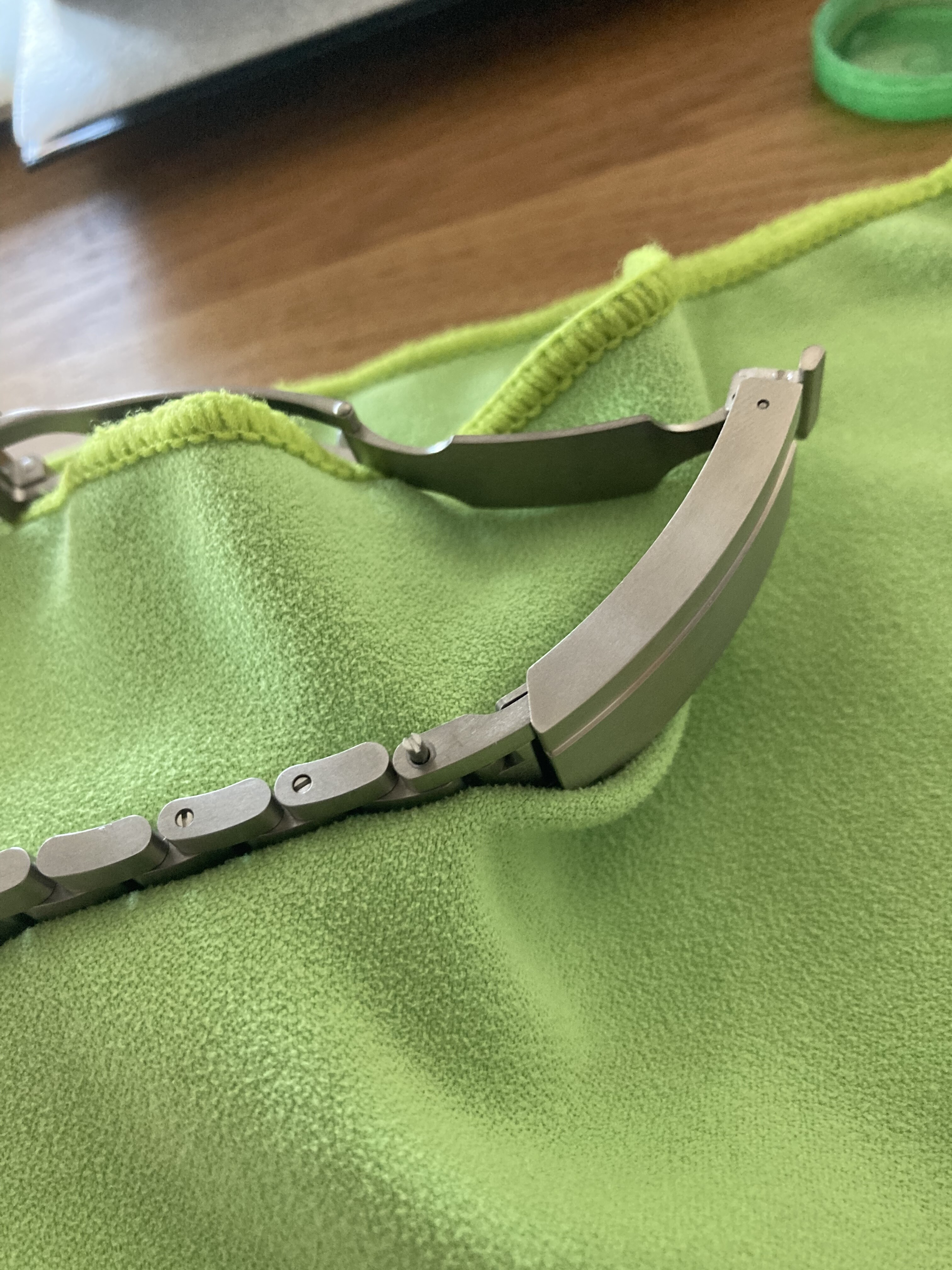

Thanks voor het naslagwerk. Vandaag voor het eerst zelf schakels gewisseld en maar gelijk mijn SD43 gekozen als proefobject. Wou van 4-6 naar 5-5 verdeling en dat is gelukt.

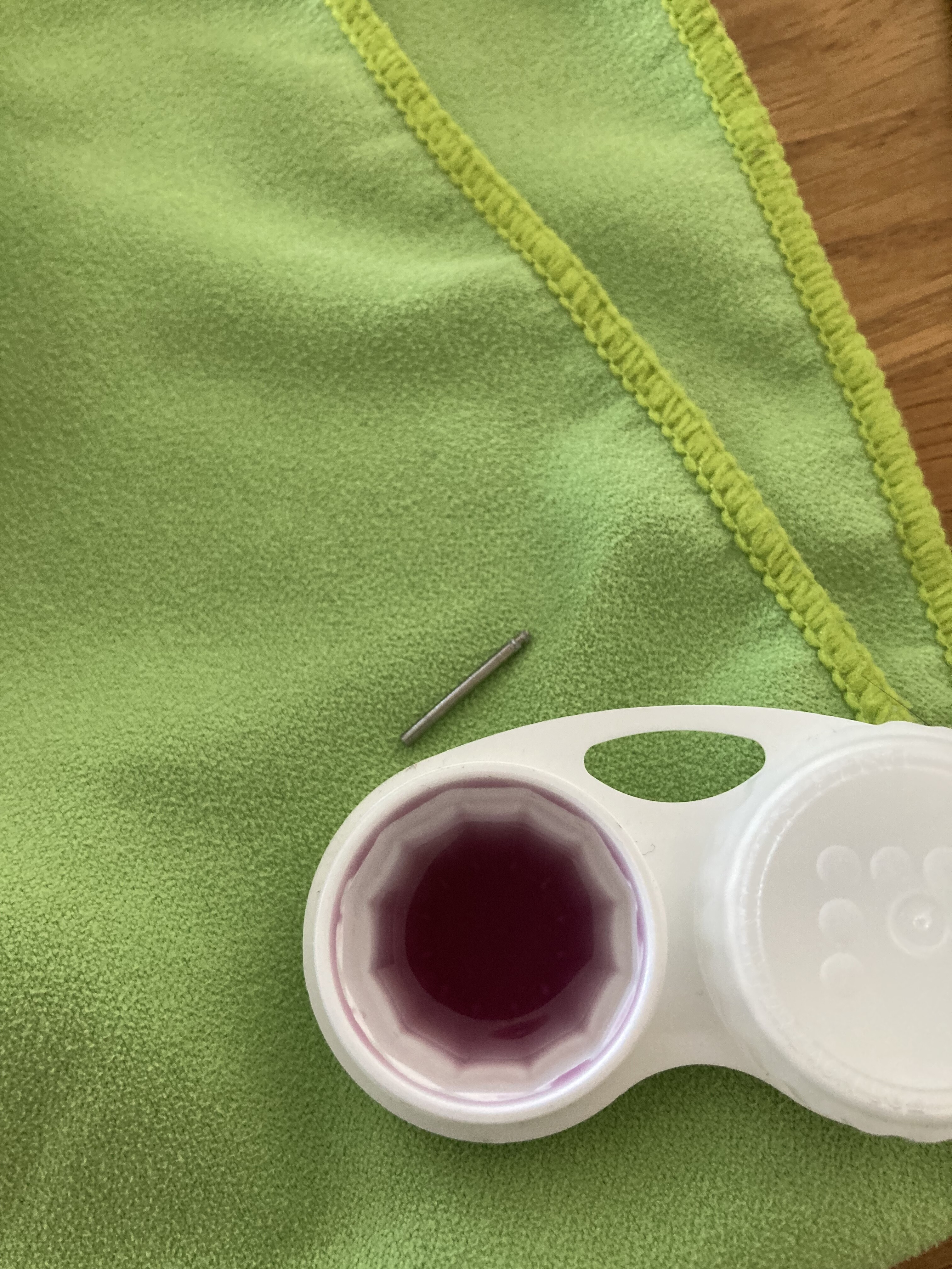

Ik heb wel bewust rustig aan gedaan met de loctite zodat het geen kliederboel werd. Satestokje gedipt en in het schroefgaatje gedipt en dat x2. Geen overtollige loctite gezien verder bij het aandraaien.
Nu komende dagen 10x per dag mijn schroefjes controleren denk. Ken mezelf…
Ik heb de loctite overigens niet kunnen laten drogen, want ik wou mij horloge vanavond graag om met etentje.
Is dat een issue?
Toen ik de band bij de AD liet aanpassen kreeg ik hem ook gelijk om…
