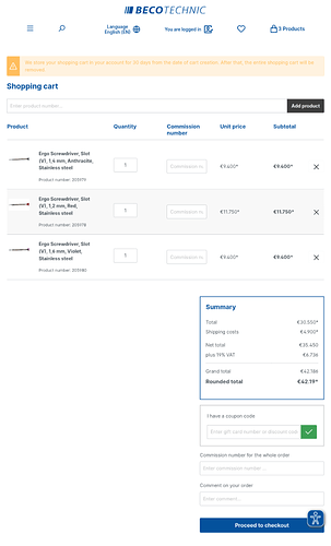

Hij pakt een leuke marge van 39.4%…
Wel prima merk. Dat wel.
