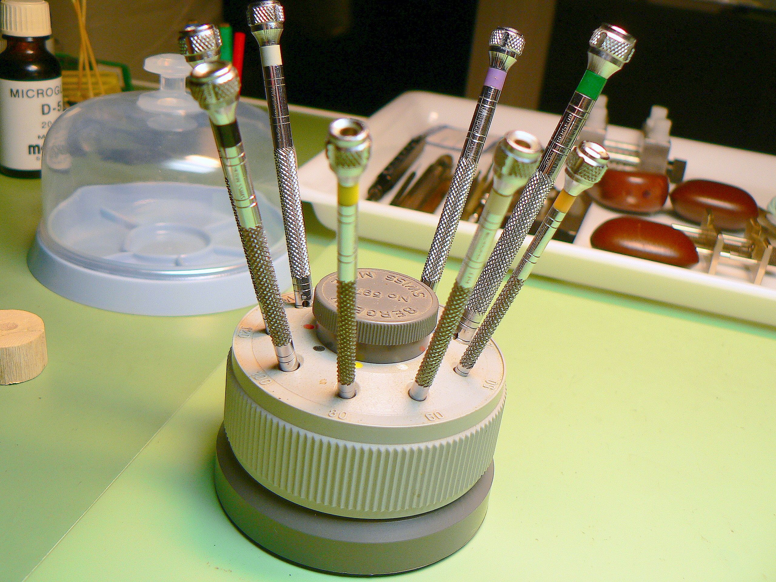

Wat ik heb gedaan is een caroussel set gekocht van A*F Swiss. Best al wel een redelijk setje. Daarvan heb ik de meest gebruikte maten inmiddels al voorzien van gehard stalen bitjes van Bergeon. Ik denk dat je met deze optie goedkoper uit bent dan wanneer je een complete Bergeon set koopt, maar in principe zijn de meest gebruikte maten toch Bergeon. Deze zijn namelijk gewoon uitwisselbaar. Ik werk er heel prettig mee.

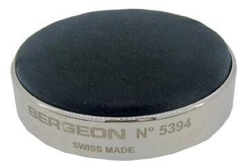

In zo’n geval als je beschrijft, pak ik de wijzerplaat tussen duim en wijsvinger (met vingercondooms om) en dan steun ik deze op de zijkant op een kussentje zoals deze. Dan kan je er toch recht op met de schroevendraaier.
Hoe bedoel je tussen duim en wijsvinger? Op de randen zodat hij haaks op je vingers staat of gewoon vol erop?
Als ik dat laatste zou doen ben ik bang dat ik de indexen er per ongeluk afdruk of de verf beschadig, of valt dat wel mee?
Inderdaad op de randen laten steunen en dan kan je tussen duim en wijsvinger vasthouden en ronddraaien zodat je toegang hebt tot de wijzerplaatschroefjes.

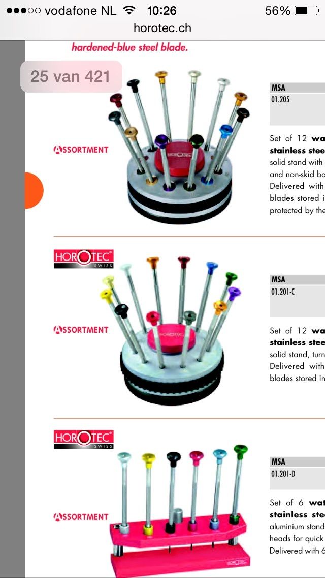

Ik sta aan het begin van m’n opleiding , maar mij werd al wel meteen duidelijk gemaakt dat ik beter een goed setje kon aanschaffen.
Heb nu onderstaande set besteld , en werk er ook mee , en het draait allemaal erg mooi en super fijn in de hand. Je merkt echt een groot verschil tegenover goedkopere setjes.
