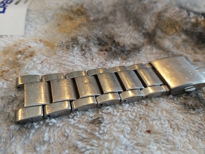

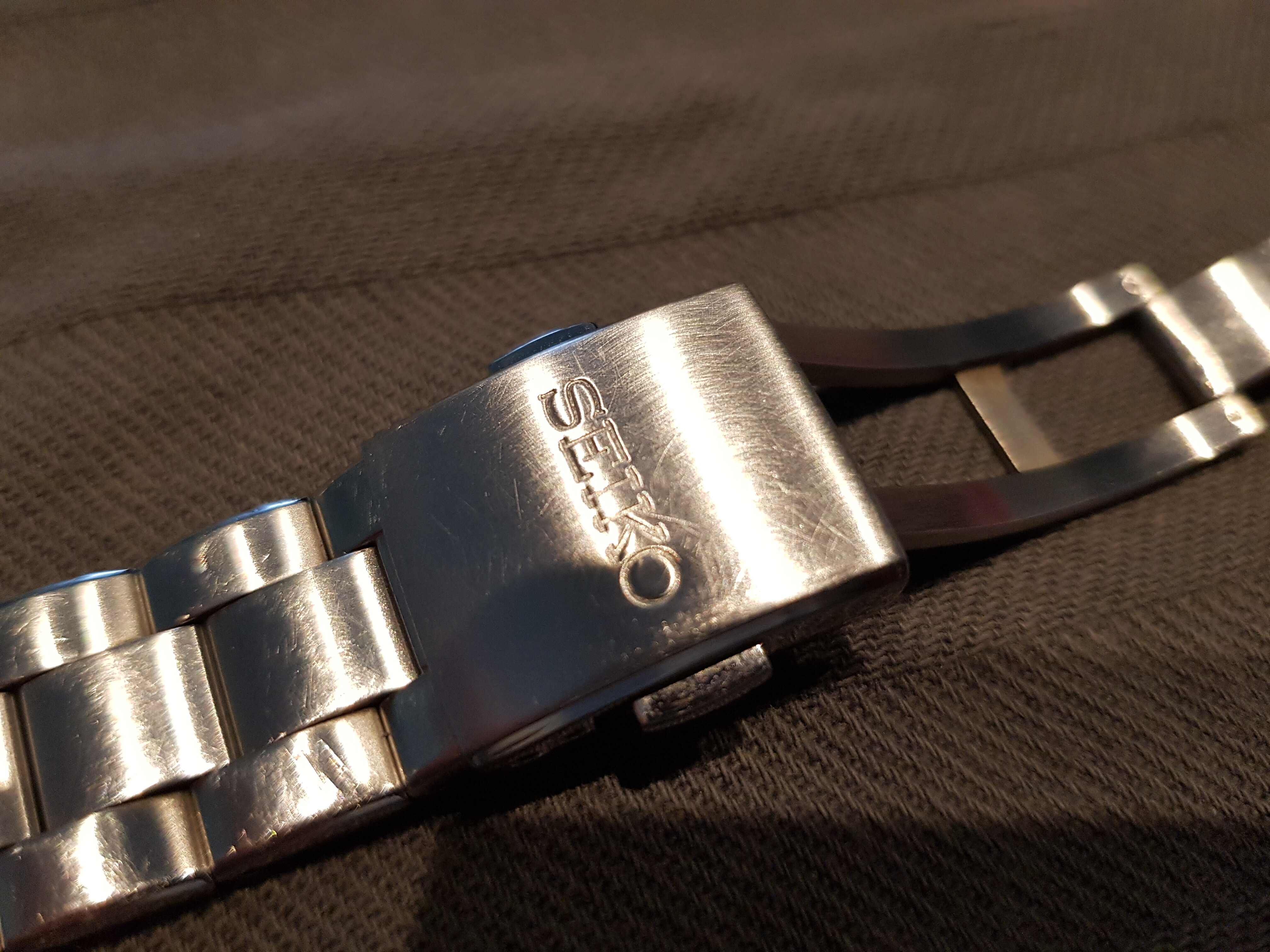

Even een kleine vraag…er zijn zoveel verschillende soorten scotch brite. Welke wordt normaal gesproken gebruikt voor het wegwerken van oppervlakkige krasjes op brushed delen? Bedankt alvast!

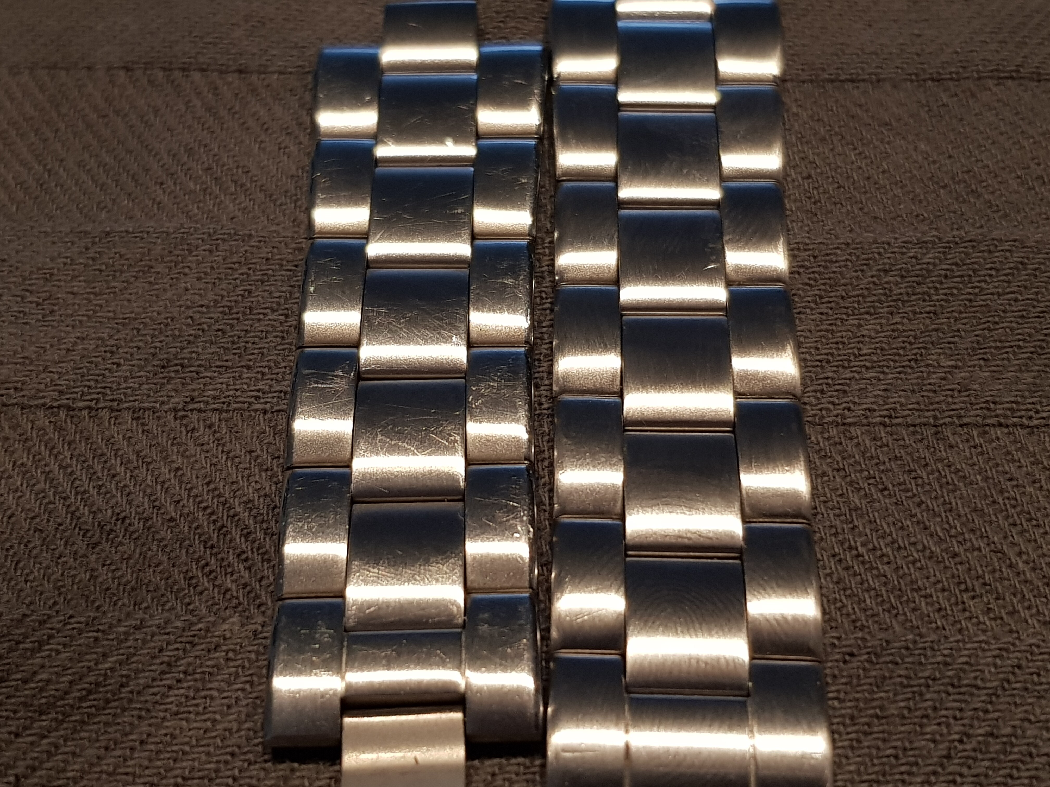

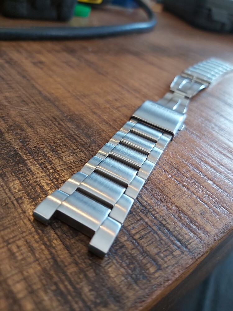

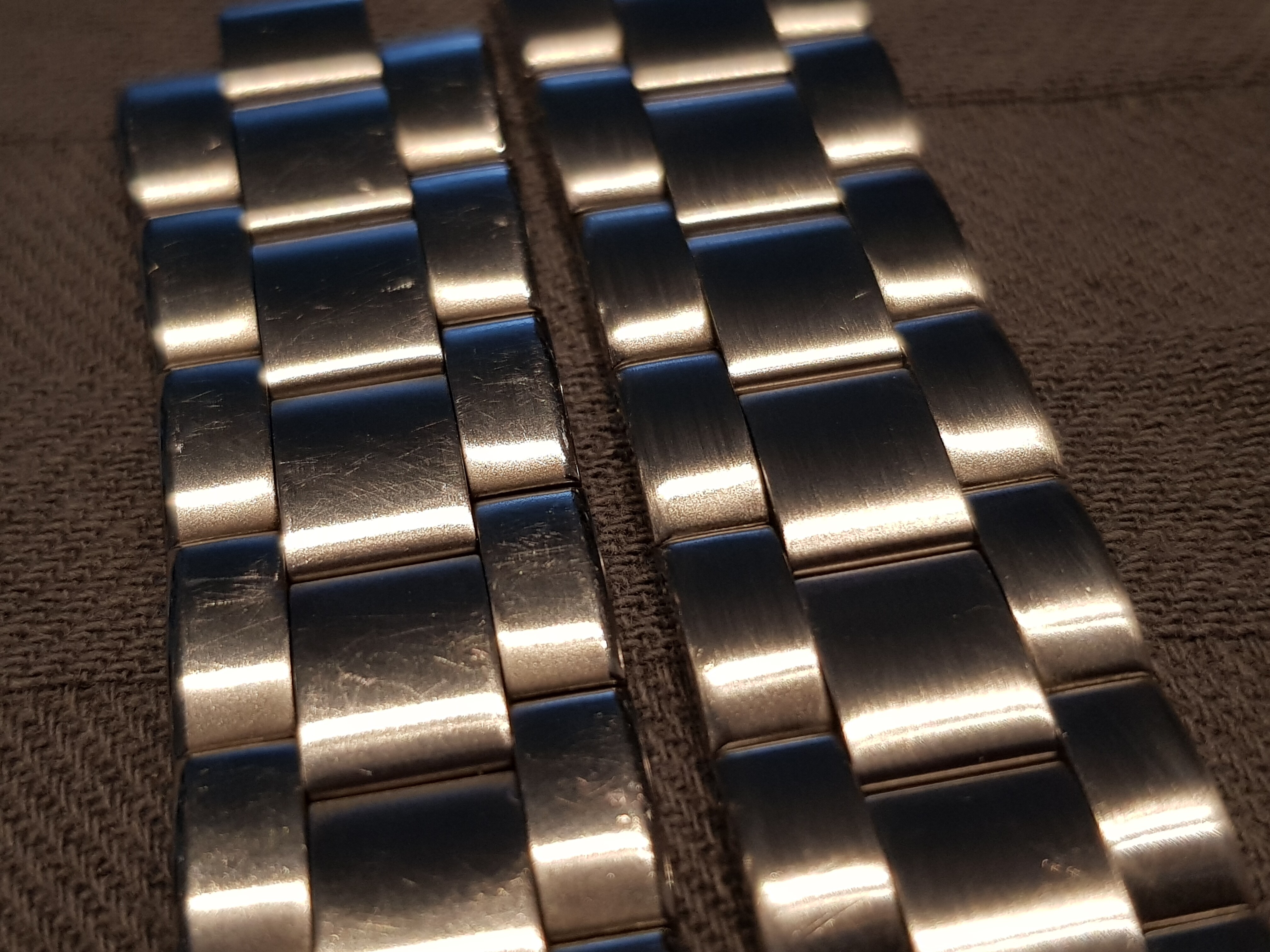

Ik gebruikte hier gewoon een schuurpons van de Lidl. Resultaat was top
Wauw heb je mooi gedaan zeg…gewoon met zon afwas schuursponsje?
Ja!

Ja die de rode is het grofst dan de groene en dan de grijze.
Dus aflopend in grofheid.
Top spul.
De rode geeft het mooiste resultaat als je een brushed finish wil.
Zelf heb ik het het,zoals velen,met een doodnormaal schuursponsje gedaan omdat SB niet voorhanden was
Ik zou met de fijnste scotchbrite beginnen en eerst even testen op een stukje rvs. zo kun je vergelijken of de mattering overeen komt.
400gritt schuurpapier werkt ook perfect voor brushen!
Ik gebruik de donkerrode, zachte versie. Er is ook een hardere -meer bruine- versie, maar die neemt veel te snel materiaal langs hoeken en randen weg. Typenummers heb ik even niet, op mijn werk gaan beiden er per strekkende meter doorheen. Hier is een heel klein stukje al voldoende.

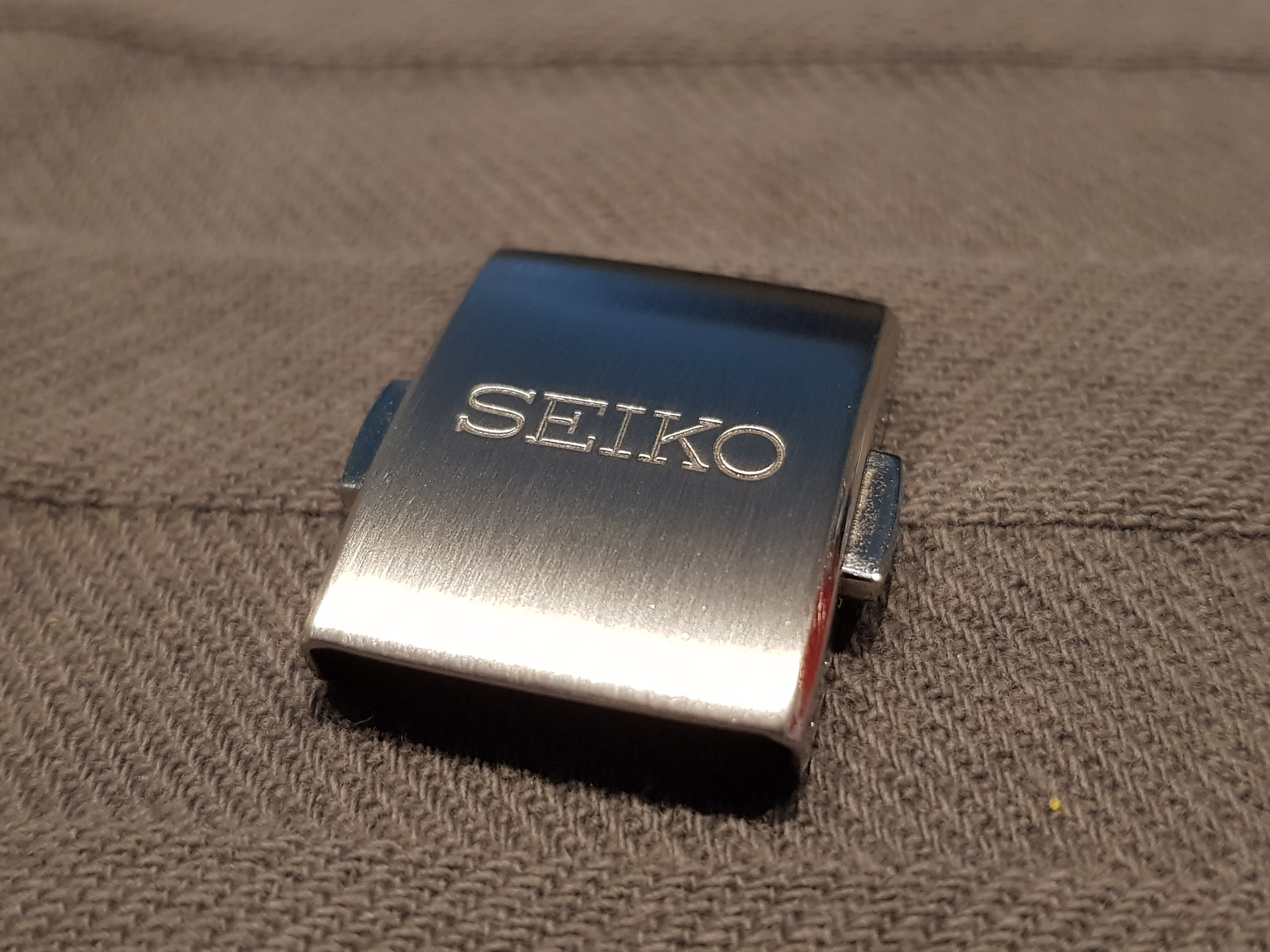

Recent horlogewerk:
Plak vooral heel erg zorgvuldig af! Daar moet de meeste tijd in zitten eigenlijk.

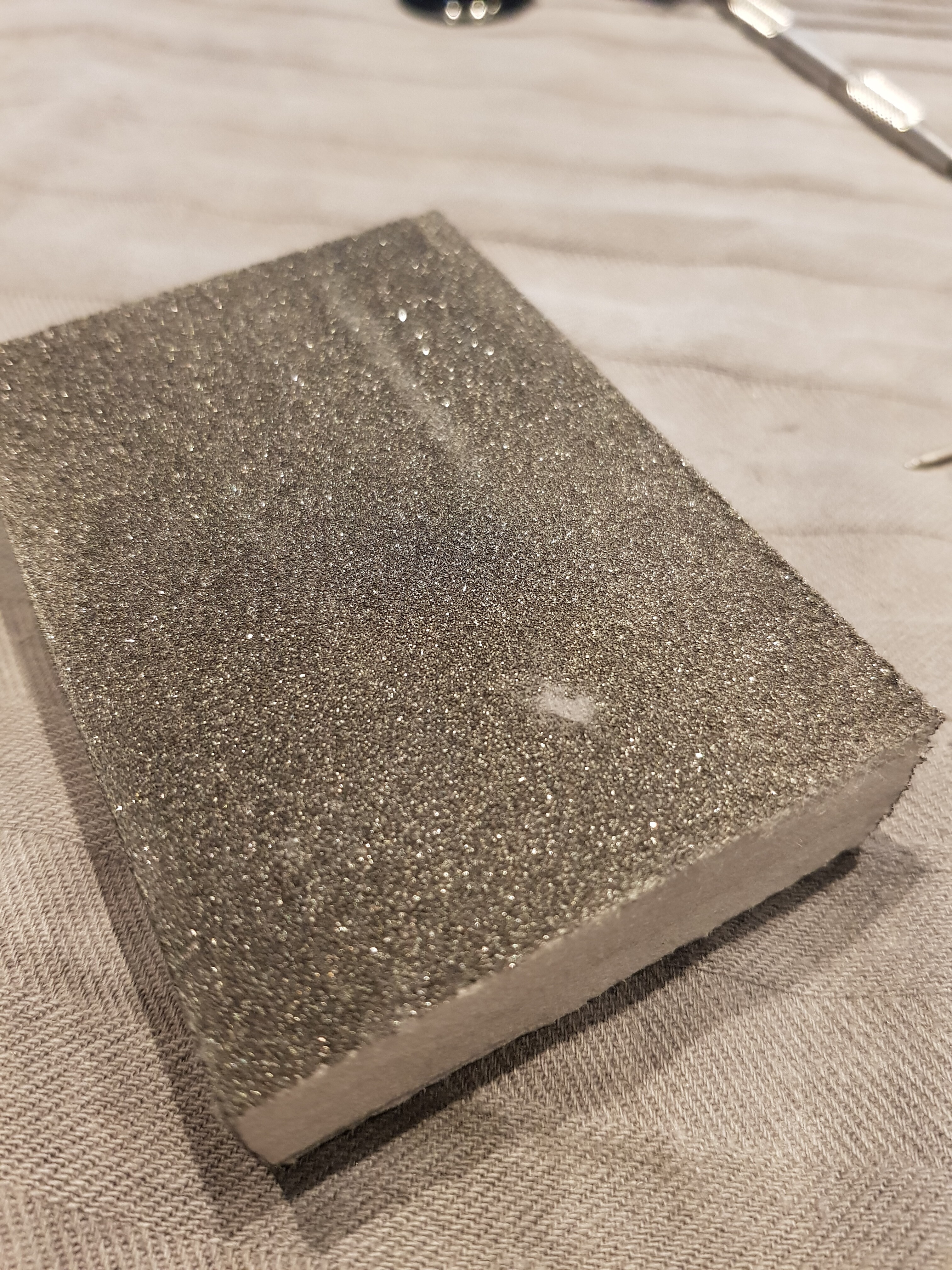

Ik heb het een keer gedaan met een schuurblokje. Vond ik fijner dan met Scotch brite omdat het wat steviger in de hand ligt en je kunt er makkelijker rechte lijnen mee trekken.
Heb de band met de zijkant in de binnenkant van een verstekbak gelegd zodat ik mooi recht kon blijven.

Zoiets?

Voor kast wat onhandig zo’n blokje, maar werkt echt prettig voor bracelets

Schuurblokjes ronden je bracelet-schakels af, pas daar heel erg voor op!
