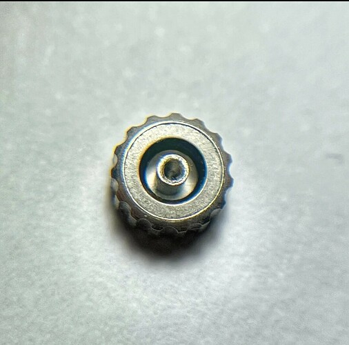

Hopelijk is er iemand die me hier mee kan helpen, ik heb een kroon van een GS 4420 uurwerk waar de stift is afgebroken en in de kroon vast zit. Ik wil de kroon in een oplossing ontdoen van de gebroken stift (alum powder in het Engels) maar hierbij gaat de rubber pakking er niet beter van worden. Hoe kan ik de pakking het beste verwijderen zonder de kroon verder te beschadigen?
Dit is een zelfde kroon als degene die ik hier heb.

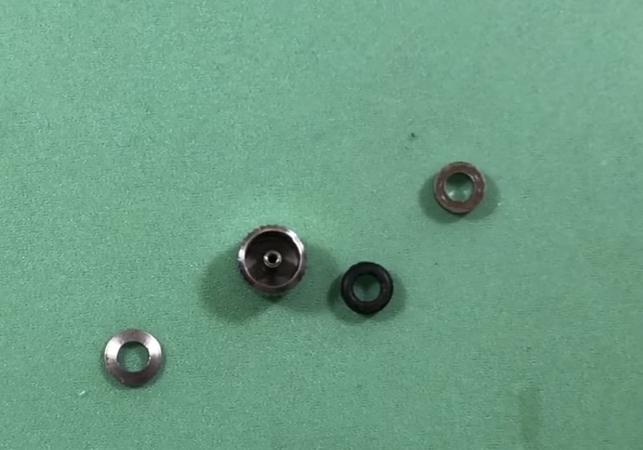

Zou wel mogelijk moeten zijn maar is er eigenlijk niet voor gemaakt. Is een mega gepiel. Bij b.v. de vintage (6309) duikers is het rubber in de kroon meestal uitgehard en er zijn geen vervangende kronen meer van te vinden. De enige manier om ze dan weer waterdicht te krijgen is de kroon uit elkaar te halen en er een nieuw rubber in te zetten.
Foto van het web:
Ja dat wordt dan pure ellende ben ik bang want dit is een vrij zeldzame kroon voor de 44gs. Zolang aluin niet reageert op het rubber laat ik het zo want horloge hoeft niet waterdicht te worden.
Ik ben nu zo’n twee weken verder en de stift van deze kroon geeft me grijze haren (spreekwoordelijk). De aluin werkt zeer matig tot slecht, heb gekeken en potassium alum is wat ik heb en nodig heb. Ik verwarm het water voeg aluin toe tot het niet meer oplost en hou het warm (~70graden) maar het resultaat is dus matig. Heb al met al misschien de helft nu opgelost terwijl overal lees ik dat het met enkele dagen klaar is dus vraag me echt af wat doe ik fout? Iemand enige verdere input?
