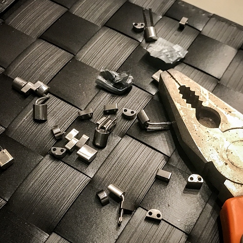

Ik heb deze tip ook gevolgd. Maar ben iets kritischer. Ik vind dat je de endlinks (midden) ook moet polishen. En 19mm is een mm breder dan de endlinks, in het echt zag ik dat veel te duidelijk. Ik heb een tang gepakt en aan beide kanten de laatste drie links met grof geweld eruit gerukt. Omdat die tapered is, was die vanaf dat punt precies 18mm.
Nu is het perfect. Maar je moet wel 16,5cm polsen hebben, anders istie te kort geworden :sunglasses:

Dit heb je goed voor elkaar gekregen! Ik krijg de band helaas niet korter. Heb je enig idee aan welke kant ik de pushpins uit de schakels moet drukken? Aan één kant vallen ze licht in de schakels en hebben ze een streepje (lijkt op schroef), de andere kant is flush met de schakel en gepolijst. Aan welke kant moet ik er een dunne schroevendraaier doorheen rammen? Ik durf met 50% kans niet op goed geluk te rammen… Ik kan overigens ook jouw techniek proberen door de schakels aan de kant van de endlinks er met grof geweld vanaf te trekken. Nog tips?
Ja, drukken aan de eerste kant, niet aan de kant van het streepje. En onthouden, ze moeten weer terug op dezelfde manier als je ze eruit haalde.
Niet met een schroevendraaier rammen :stuck_out_tongue: juiste tooltje als je dat hebt, en een tangetje is handig als die een stukje uitsteekt om hem eruit te trekken, ook bij het terug erin doen is dat handig.
Aan de uiteinden links verwijderen alleen als je dat doet zodat die beter matcht met de 18mm lugs en als je genoeg lengte over houdt (mogelijk wordt hij te kort).
Hoe: met een tang heen en weer buigen tot ze het begeven, zonder de links te beschadigen die je nog wilt houden :nerd_face:
Ik ben ook even bezig geweest, maar mijn push pins passen niet door de andere links. Alleen de buitenste hadden een grotere opening waar de push pins doorheen pasten. Hoe heb jij dit probleem getackeld?
Ohja klopt! Helemaal vergeten, anders had ik vooraf gemeld.
Ik heb oude pushpins gepakt die evt wel kapot mochten. Die met tangetje steeds verder erin gewrikt tot ca halverwege, dan vanaf de andere kant. Geloof het of niet maar dan werd het gaatje toch net ruim genoeg om er met een pushpin doorheen te komen :grin: niet vloeiend, maar het lukt.
Voordeel is dat je endlinks voortaan goed vast blijven zitten aan de rest van de bracelet als je nog eens van bandje wisselt. Oja en de pushpins laat je voortaan dus wel zitten in de bracelet (ander bandje = andere push pins gebruiken).
