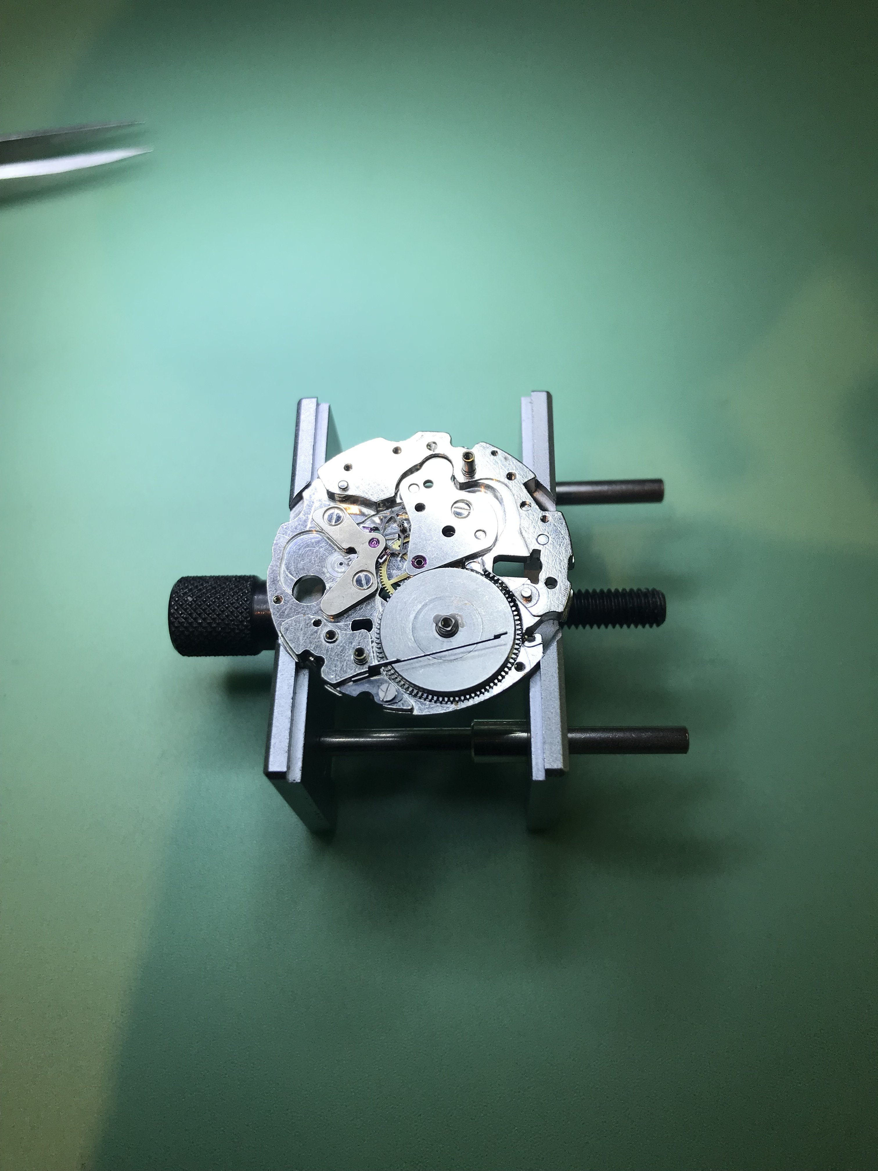

Zoals beloofd, hierbij het vervolg van het herstellen van dit uurwerk.
Ik ben niet zo’n schrijver (ik schroef liever aan een uurwerk :slight_smile:)maar zal proberen e.e.a. zo duidelijk mogelijk te verwoorden. In ieder geval excuus voor de slechte foto’s. Deze zijn genomen met kunstlicht en zijn niet al te scherp.
Het Seiko 6138 uurwerk is een gecompliceerd stukje techniek en is best een uitdaging.
Eerst maar eens de speling van de arbre en veerton gecontroleerd. Daar zat wat speling op, wat ik heb verminderd tot het acceptabel was.
Daarna heb ik een nieuwe opwindveer gemonteerd met een handig zelf gemaakt tooltje. Dit zijn 2 ronde aluminium propjes waarin in het ene propje een kamertje voor de veerton en nieuwe veer zit.
En het andere deel heeft een prentje om de nieuwe veer uit zijn verpakking te drukken en pennetje om e.e.a. te centreren. Zo wordt de nieuwe veer gelijkmatig en snel in de veerton gedrukt.
En toen begon het grote zoeken: welk schroefje hoort waar?
De vorige eigenaar had alles in 1 doosje gedaan. :frowning:
Na het aanbrengen van (niet te veel :slight_smile:) olie op de lagersteentjes zijn vervolgens het anker, ankerrad en het centrumrad gemonteerd.
De astapjes van het anker heb ik niet geolied, alleen een minmaal tipje olie op de paletstenen.
Daarna de brug met start/stop en reset mechanisme gemonteerd samen met het chronograafwiel.
Dit is een spannend karweitje, daar je 2 zeer onwillige veertjes moet monteren en je het chronograafwiel niet moet beschadigen. Deze zijn nl. nieuw niet meer te koop. :frowning:
Vervolgens de chronograafbrug gemonteerd, waar later het opwindmechanisme op wordt geschroefd.
Na het monteren van de balans, wat ook niet al te makkelijk gaat, is het spannende moment aangebroken. Loopt het uurwerk?
En dat loopt inderdaad, maar niet zoals ik wil.
De Timegrapher geeft niet het beeld wat ik verwacht had. Wat is het probleem?
De regen van vandaag is een mooi excuus om dat eens uit te zoeken.:grin:
Wordt vervolgd.
