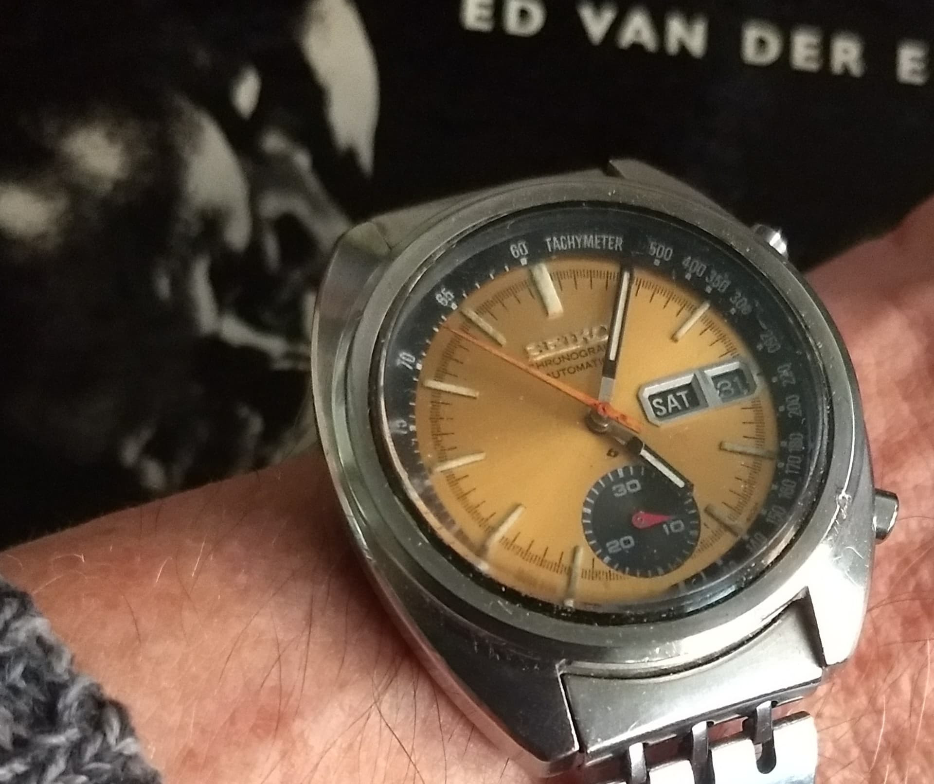

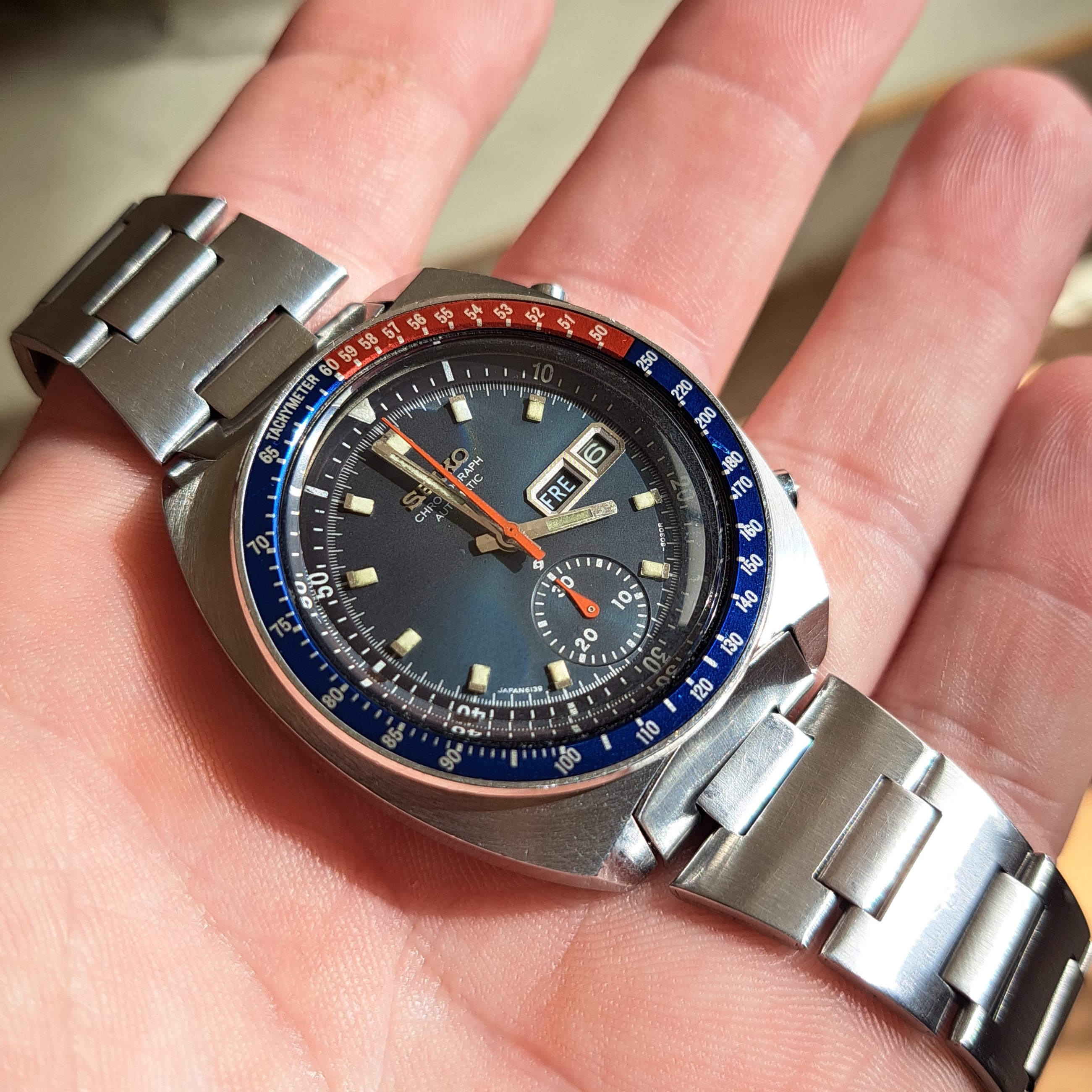

Seiko 6139 only
Ja helemaal orgineel.
En in een zeer goede staat.
Cosmetisch gezien, dat is waar ik het allereerst naar kijk.
Edit:
Is wel erg gepolished. Dat is een kwestie van smaak. Maar daar zou ik geen 650 voor neertellen. Is hij geserviced? En door wie (als dat zo is)

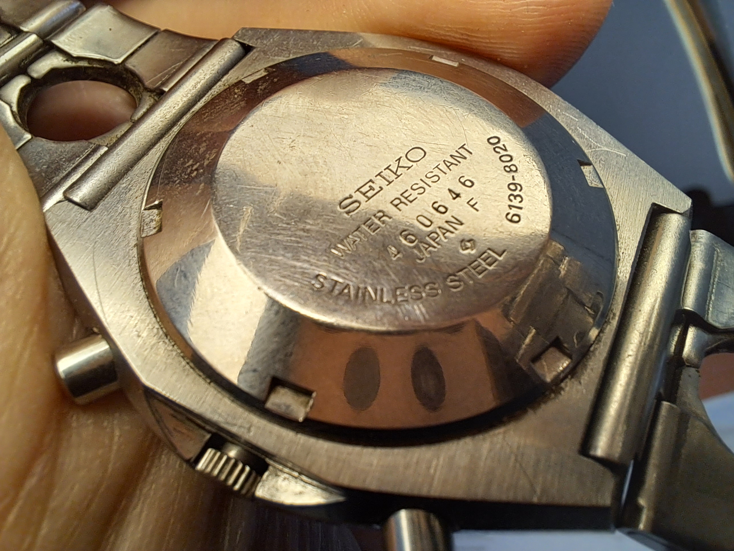

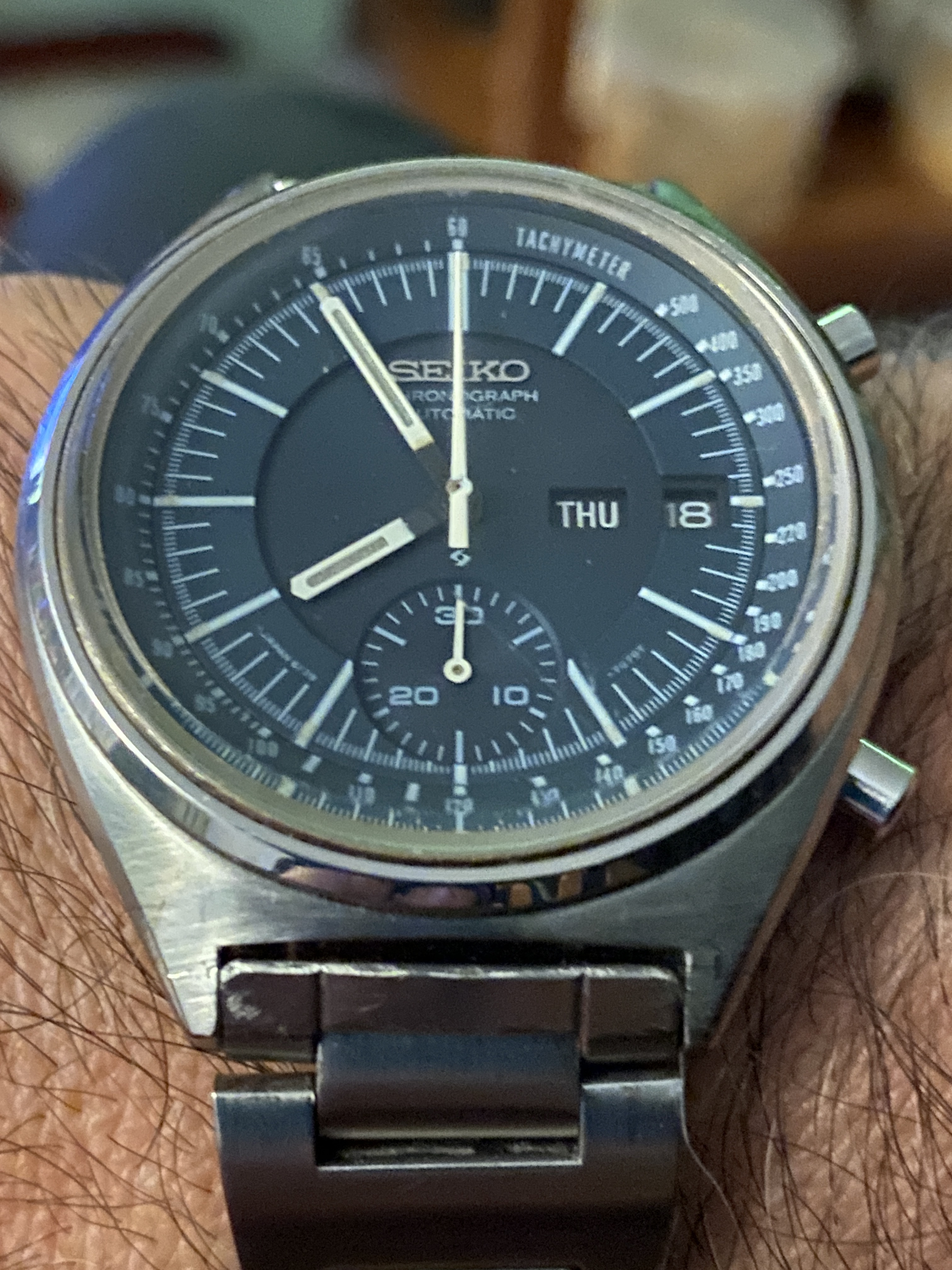

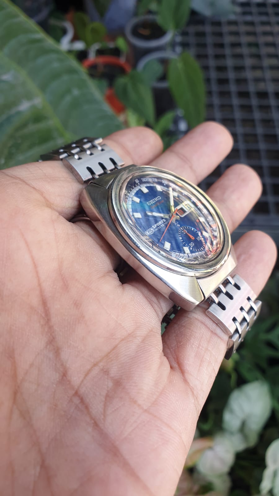

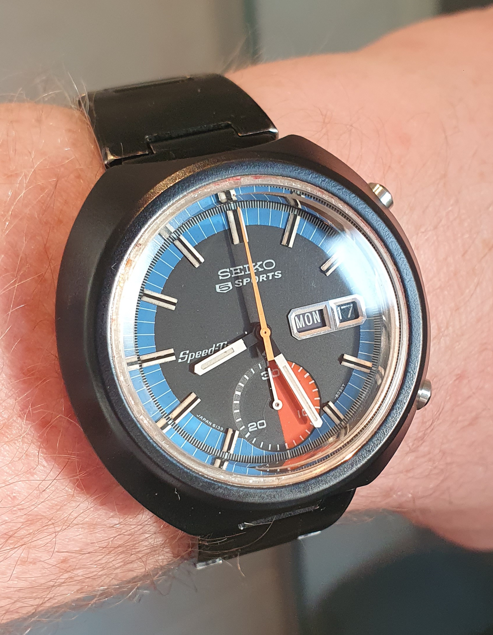

Beste liefhebbers, sinds een paar dagen ben ik blij eigenaar van deze electric blue 6139 8020!
De stopwatch blijft helaas steken bij 58 seconden en weet daarom ook niet of het 30 minuten geheugen klokje werkt.
Weet iemand hoe dit te verhelpen is? Bij wie en wat kost het ca? Denk dat ie geserviced moet worden…

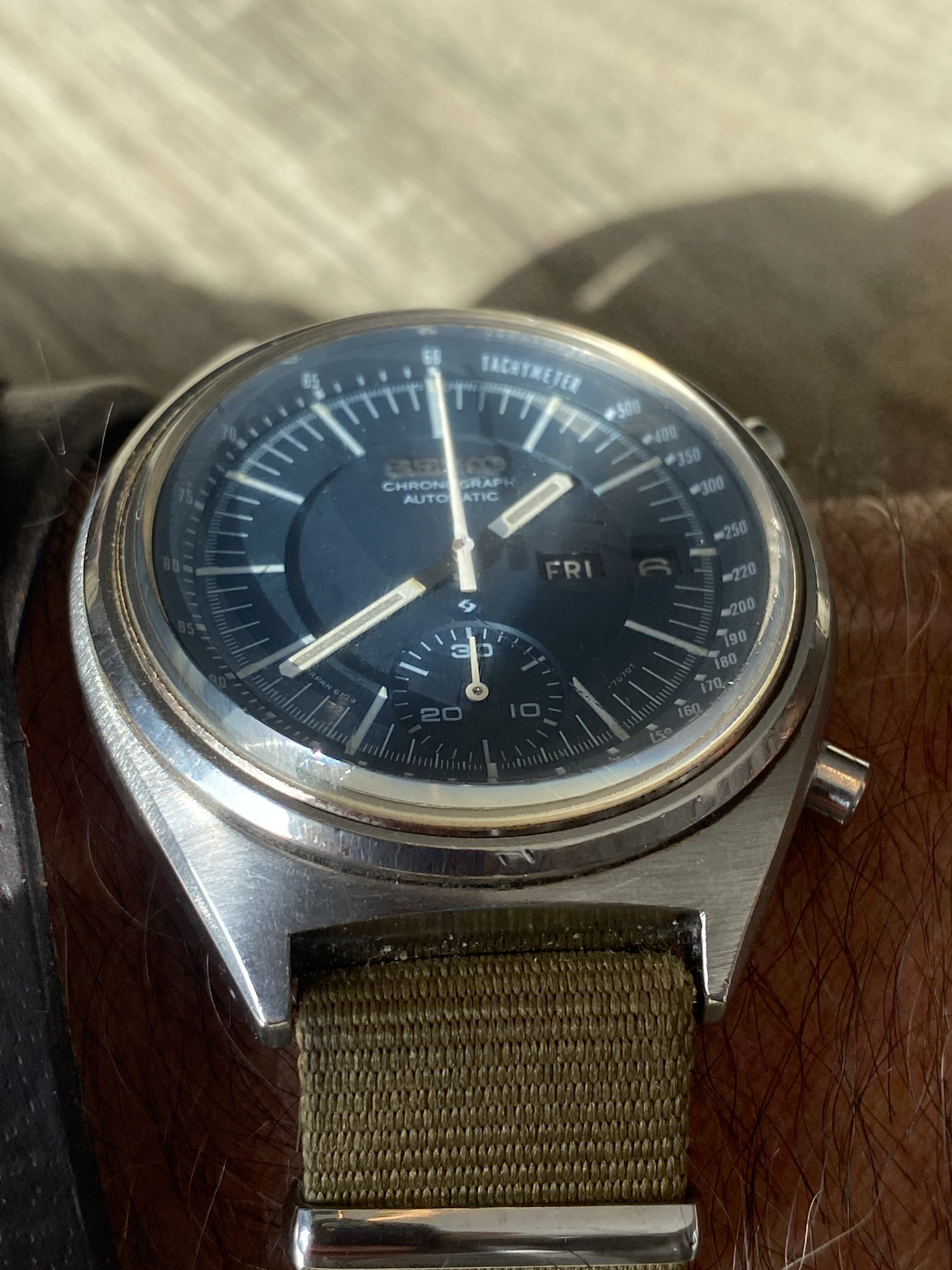

Hierbij de achterkant. Is deze uit 1974??
Ja, juni 1974. :+1:
De 4 is het jaartal, de 6 de maand.
Zal inderdaad met het minuten registratie wijzer te maken hebben.
Zal een service moeten hebben.
Reset hij wel gewoon?

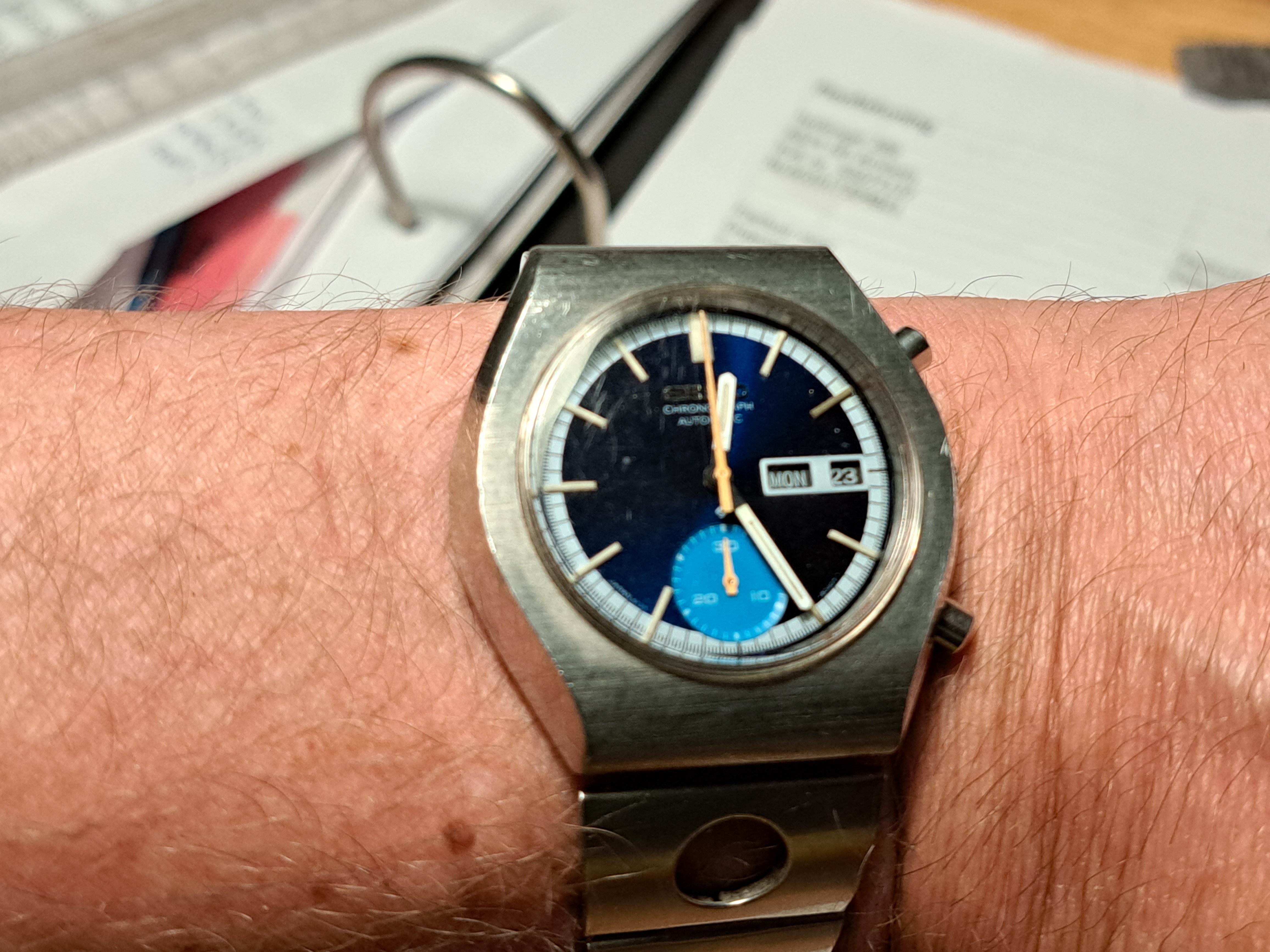

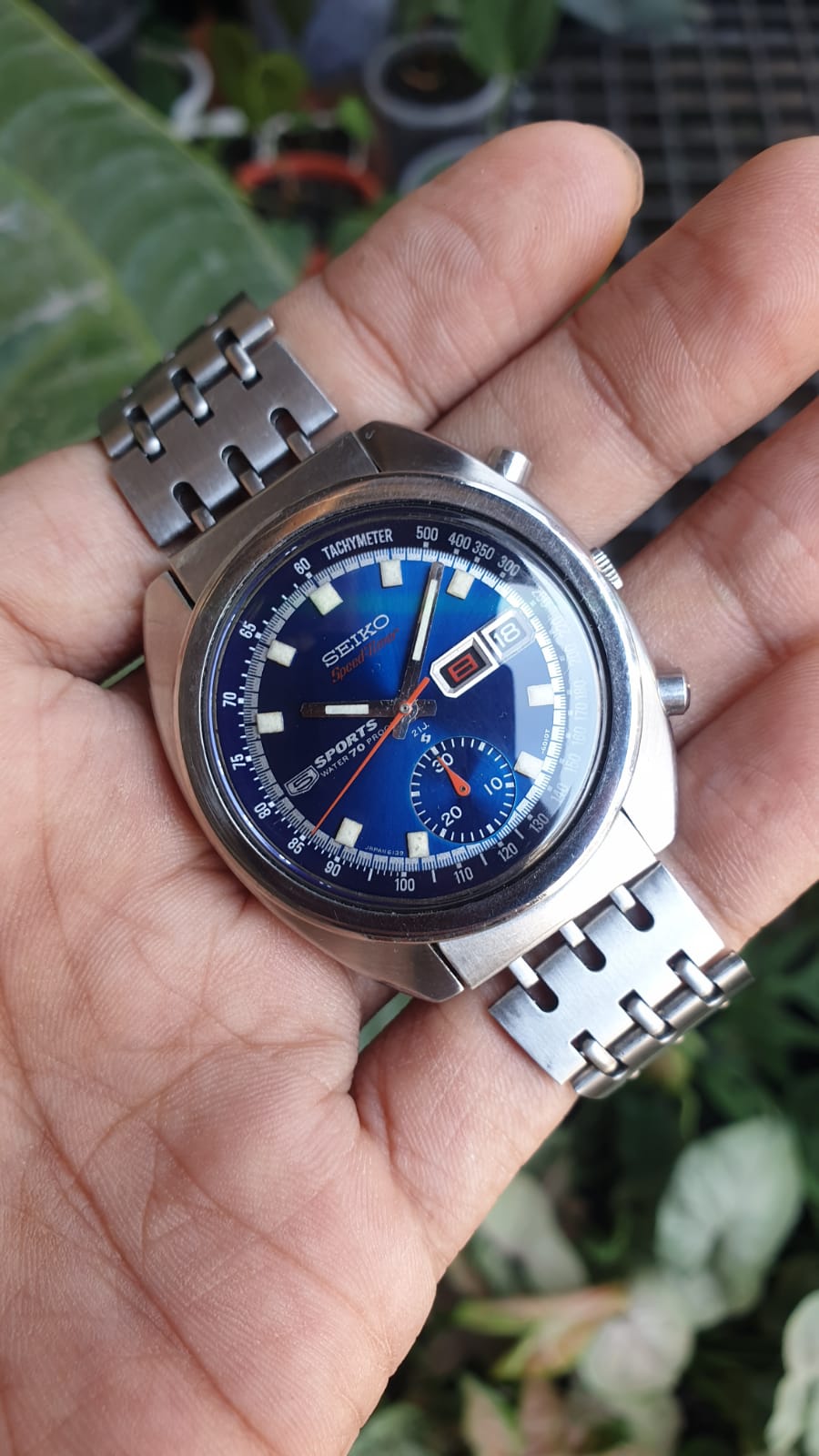

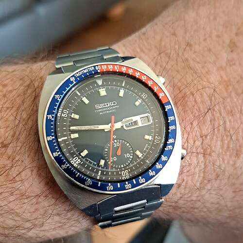

Ik heb lang moeten zoeken maar ik heb er een gevonden een hele mooie
Blauwe 6139-6010
Proof/proof met de correcte 2 part seconde wijzer. Uit Augustus 1969.
Ja hij reset wel goed. Heeft waarschijnlijk te maken met minutenoptel rad. En dat is niet meer te krijgen schijnt…
Het kan het minutenrad zijn, maar ook de afstelling van het veertje op de chronobrug.
Een service is wel aan te bevelen.
Alles is te krijgen!
Je moet alleen een beetje zoeken.
Ik zal eens voor je kijken. En anders een donor uurwerk kopen.

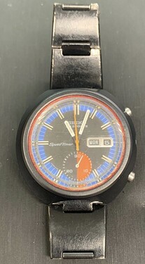

Vandaag de “coke” weer eens om :smirk:

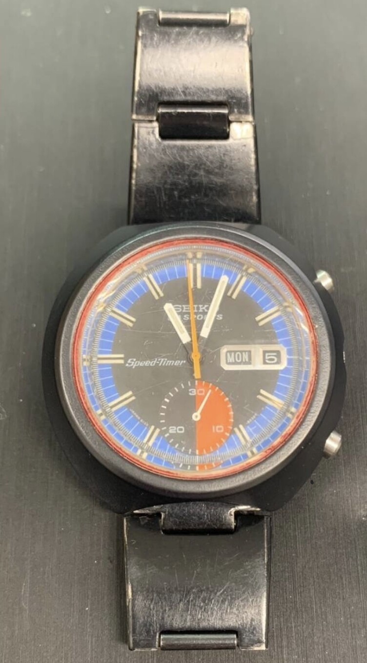

Sinds lange tijd weer eens een opknappertje gekocht op de Japanse Yahoo…
Iemand is los gegaan met een rood viltstift :smile:
Kijken of ik er weer wat van kan maken!

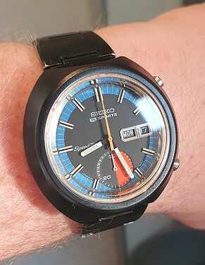

Leuk met de bracelet er bij :+1:t2:
Hij is behoorlijk opgeknapt!
Het rode er net niet helemaal af kunnen krijgen, zat op de gasket van het glaasje.
Als ik een nieuwe gasket tegenkom zal ik die nog wel keer vervangen.
Tot nu toe erg blij met het resultaat!
