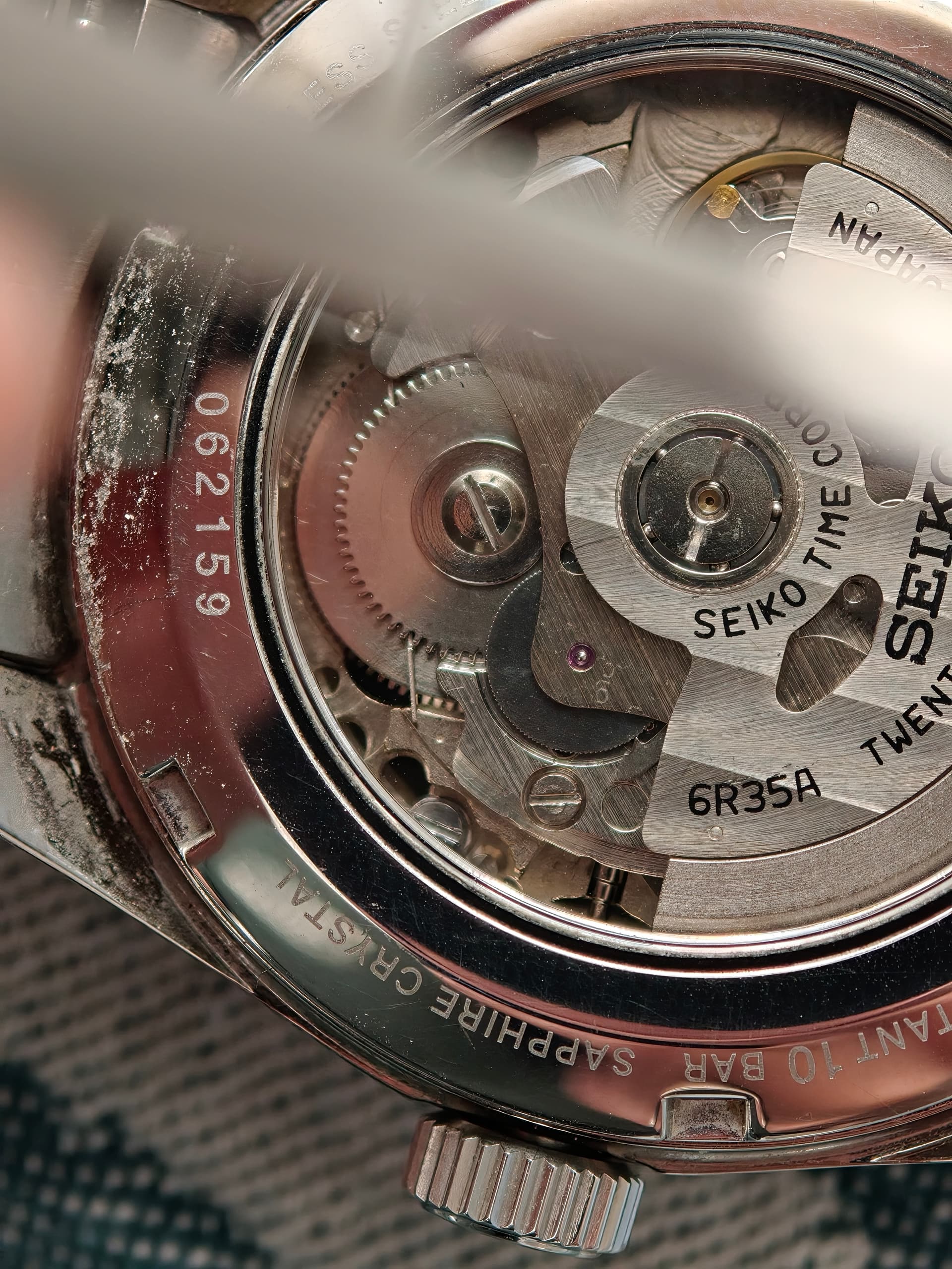

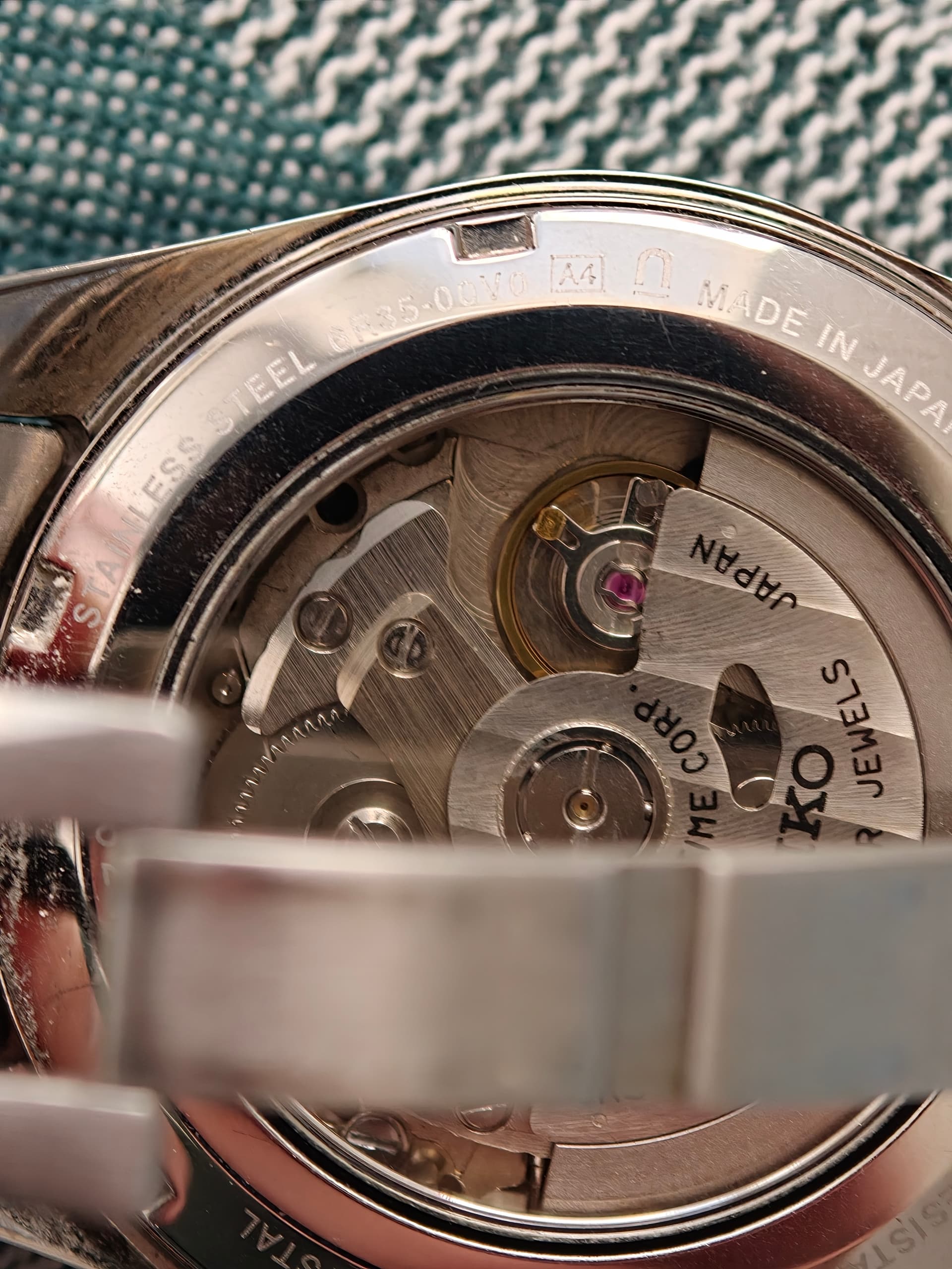

Nu keek ik nog eens goed en zie ik beschadigde schroefkopjes en hoor een rammeltje, en het lijkt of er twee schroeven missen?

Enige optie is het uurwerk laten vervangen.
Met zulke problemen vind ik Seiko Nederland een prima oplossing.
Dat is wel zuur, na een aantal jaren al slecht gaan lopen en een reparatie/herstel zonder verbetering.
Het werd al geopperd, via Seiko NL lijkt het mij ook de beste optie. De kosten zullen niet veel hoger zijn in vergelijk met een onafhankelijke horlogemaker, maar dan heb je wel garantie en een “als nieuwe” Seiko.
Ik hoor vaker dat Seiko zeer schappelijke prijzen hanteert, dus zou daar zeker naar informeren.
