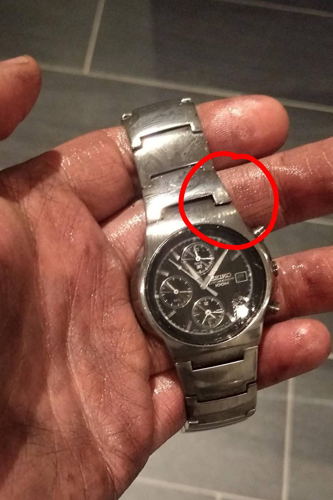

Een vriend van me heeft onderstaande seiko, ooit verkregen van zijn ouders dus emotionele waarde. De pin (niet een pushpin!) die de band aan de kast verbind (lijkt geperst) is gebroken waarbij de halve pin dus nog in de lug zit…
Hij is bij de lokale juwelier geweest maar die wil er niet aan beginnen. Iemand een oplossing of iemand die dit wil / kan?

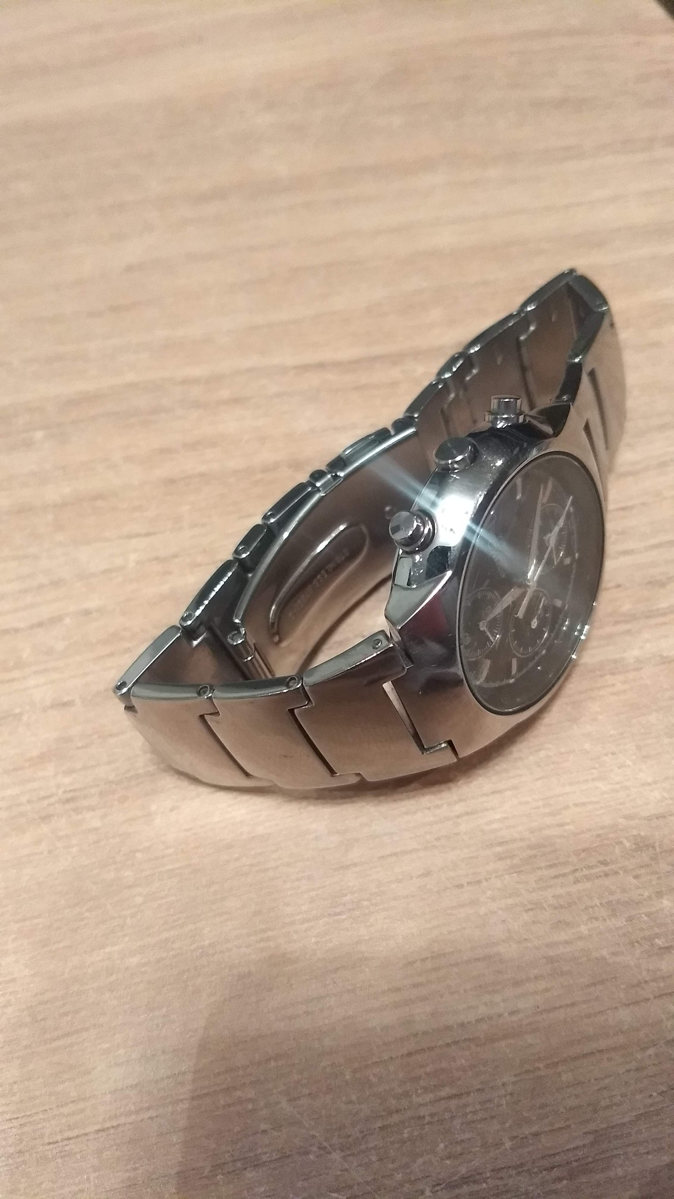

Een tijdje terug hier op het forum ook iets vergelijkbaars met zo’n bandaansluiting.

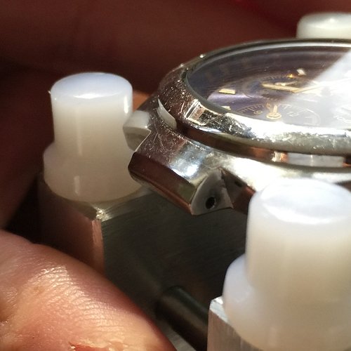

Als het goed is zijn de schakels onderling verbonden met een pen en een C vormig busje dat in de centerlink valt, diezelfde oplossing is er ook met de aansluiting naar de kast geloof ik, en zit het busje in een iets grotere opening in de kast.
Je zou met een opengevouwen dunne paperclip (Ø1mm of kleiner) en een tangetje kunnen proberen om het restant van de pin er helemaal doorheen te drukken en dan een nieuwe pin die lang genoeg is er voor in de plaats te schuiven.
