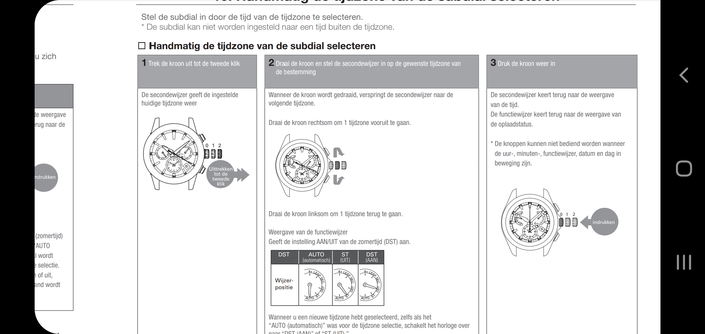

Je laat het horloge zelf de tijd zoeken dmv sateliet ontvangst en daarna kies je de tijdzone voor de subdial.
Het horloge houdt de hoofdtijd via satelietontvangst en de subdial gaat automatisch mee.
