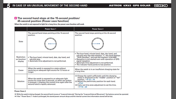

Na een aantal dagen in het donker wordt de energie spaarstand ingeschakeld. De secondewijzer blijft op 15 seconden staan.
Het originele boekje van het 5x53 kaliber. Er staat echt niks over vermeld
In mijn originele handleiding staat dit hoofdstuk echt niet vermeld Brew. Ik kocht de horloge op 9 november
Ik kocht de mijne twee jaar geleden met kerst. Dit stukje komt uit de uitgebreide handleiding met 58 pagina’s en is vast wel ergens online te vinden.
Mijn handleiding is heeel beknopt :joy:
Ja dat is tegenwoordig normaal. In de doos een snelstartgids van een paar velletjes en daar moet je het dan mee doen.
Dit is de volledige versie:
