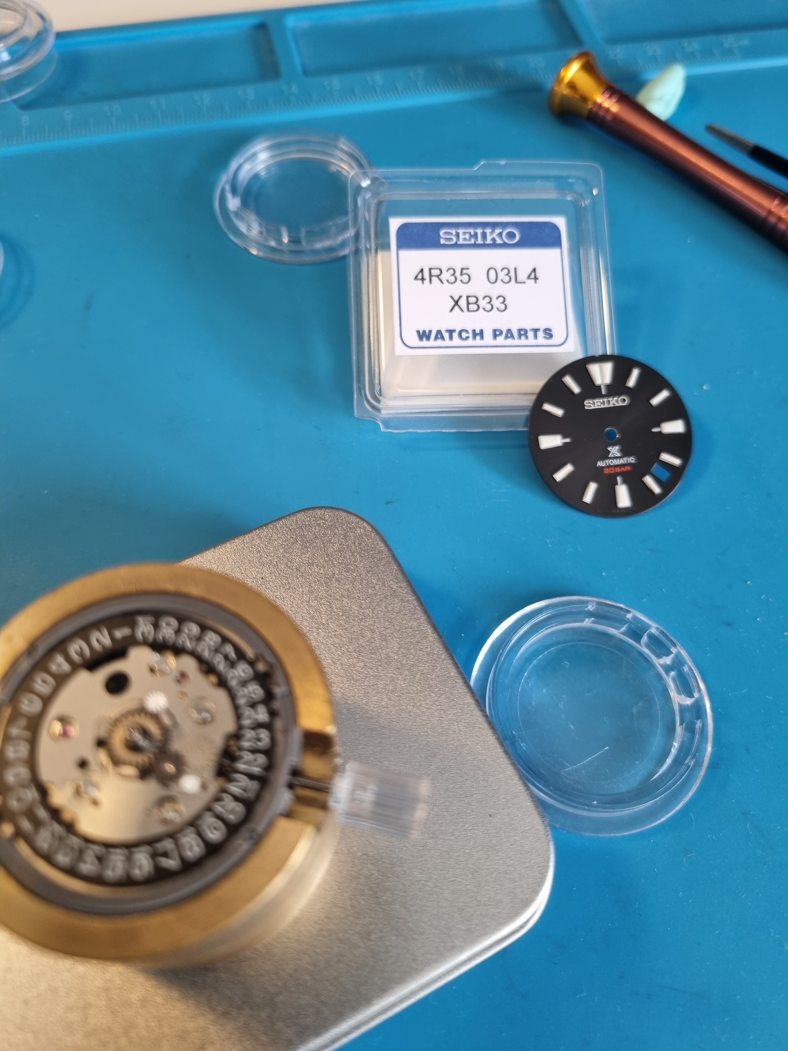

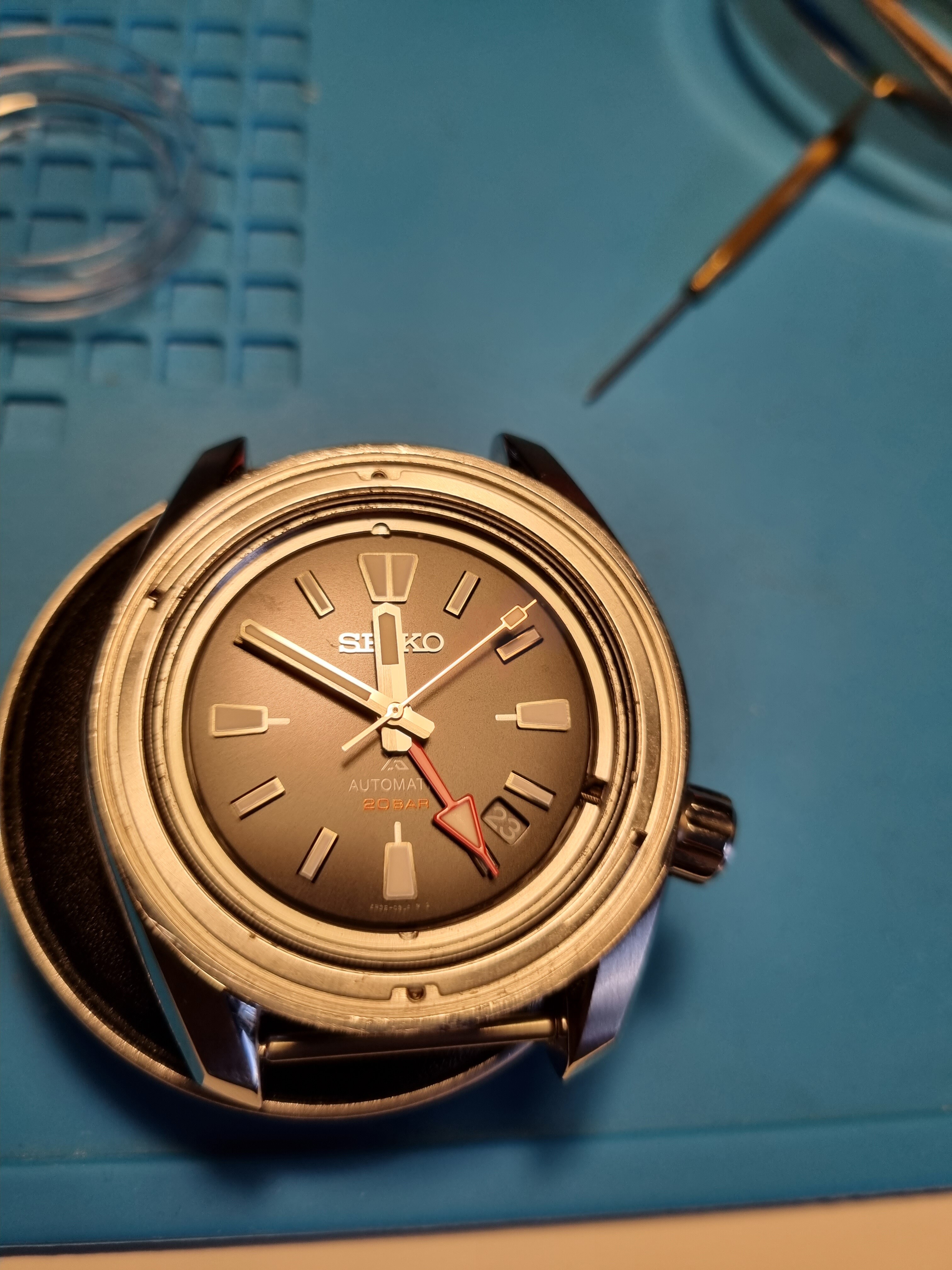

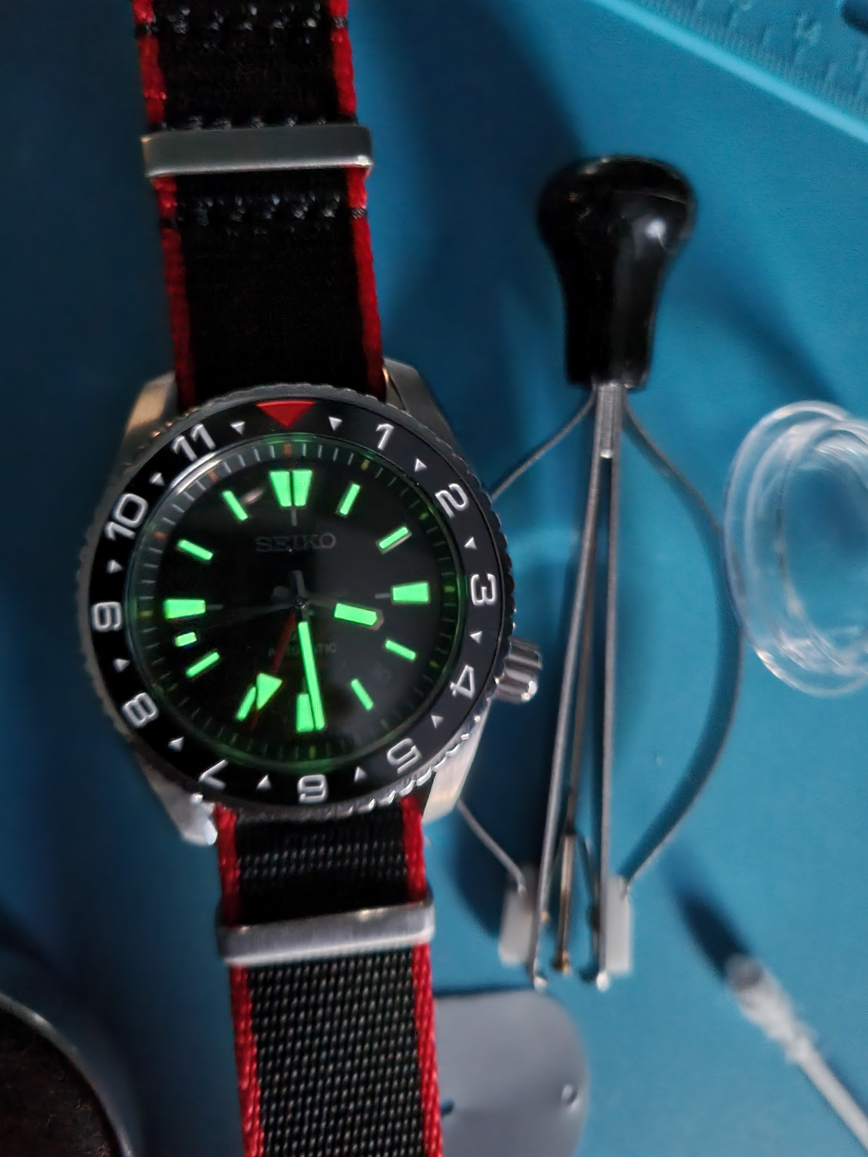

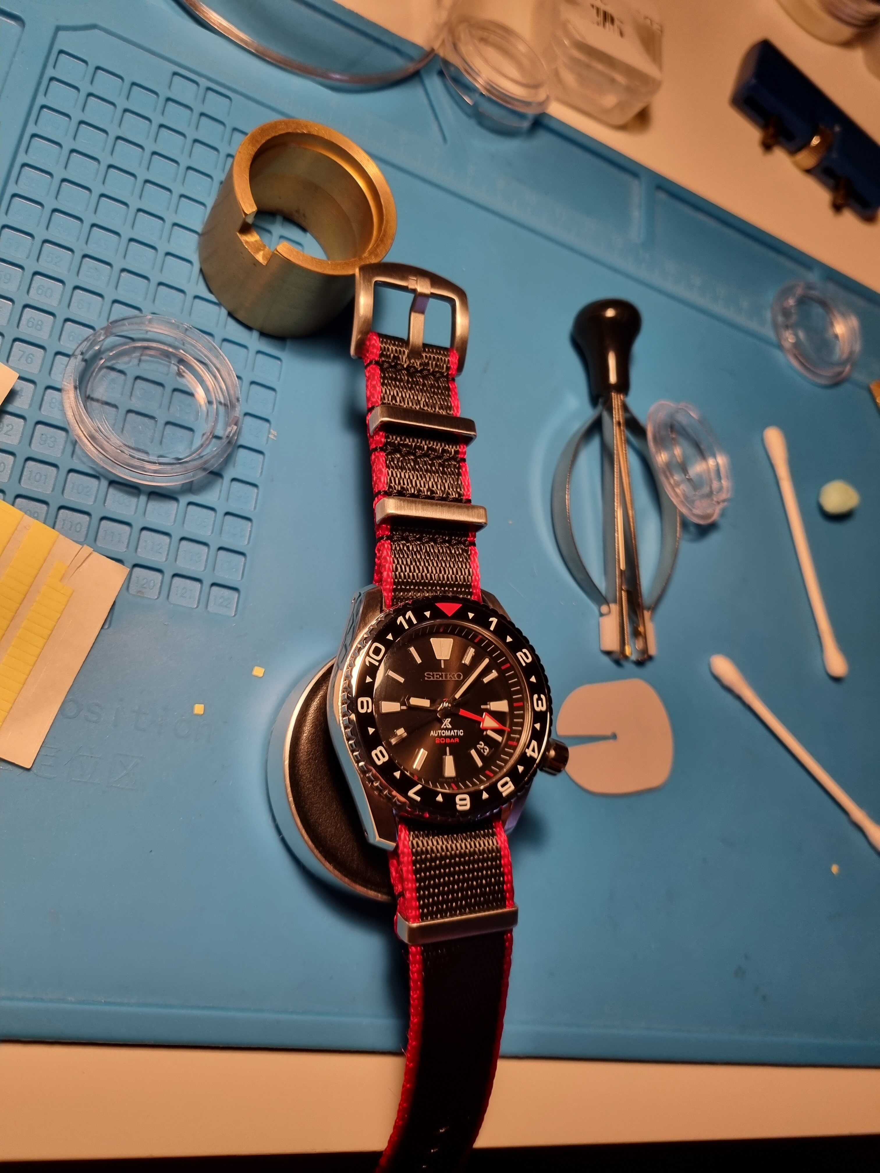

Ik ga een Seiko GMT mod maken, of in ieder geval proberen.

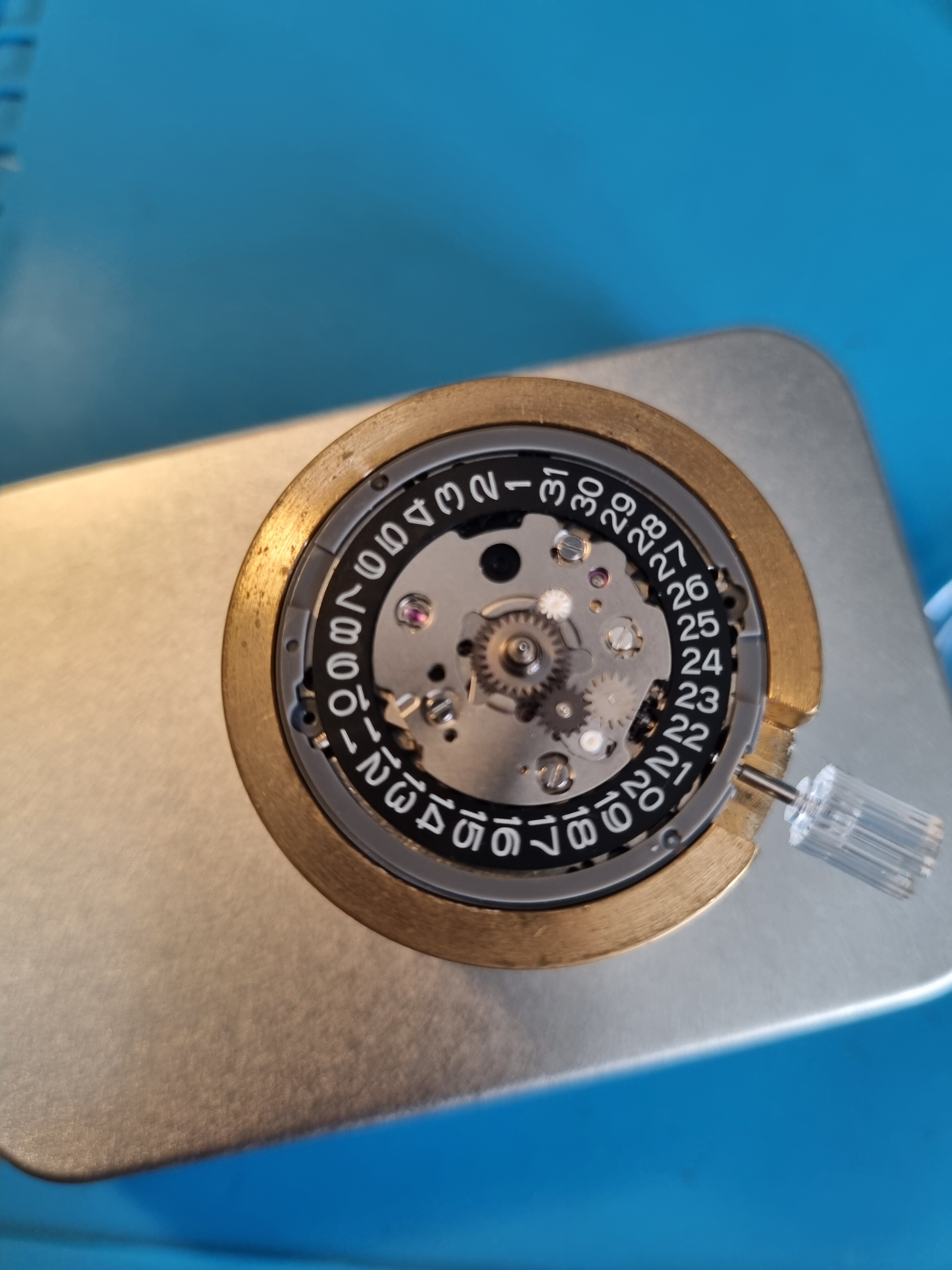

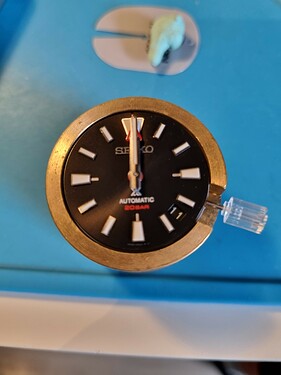

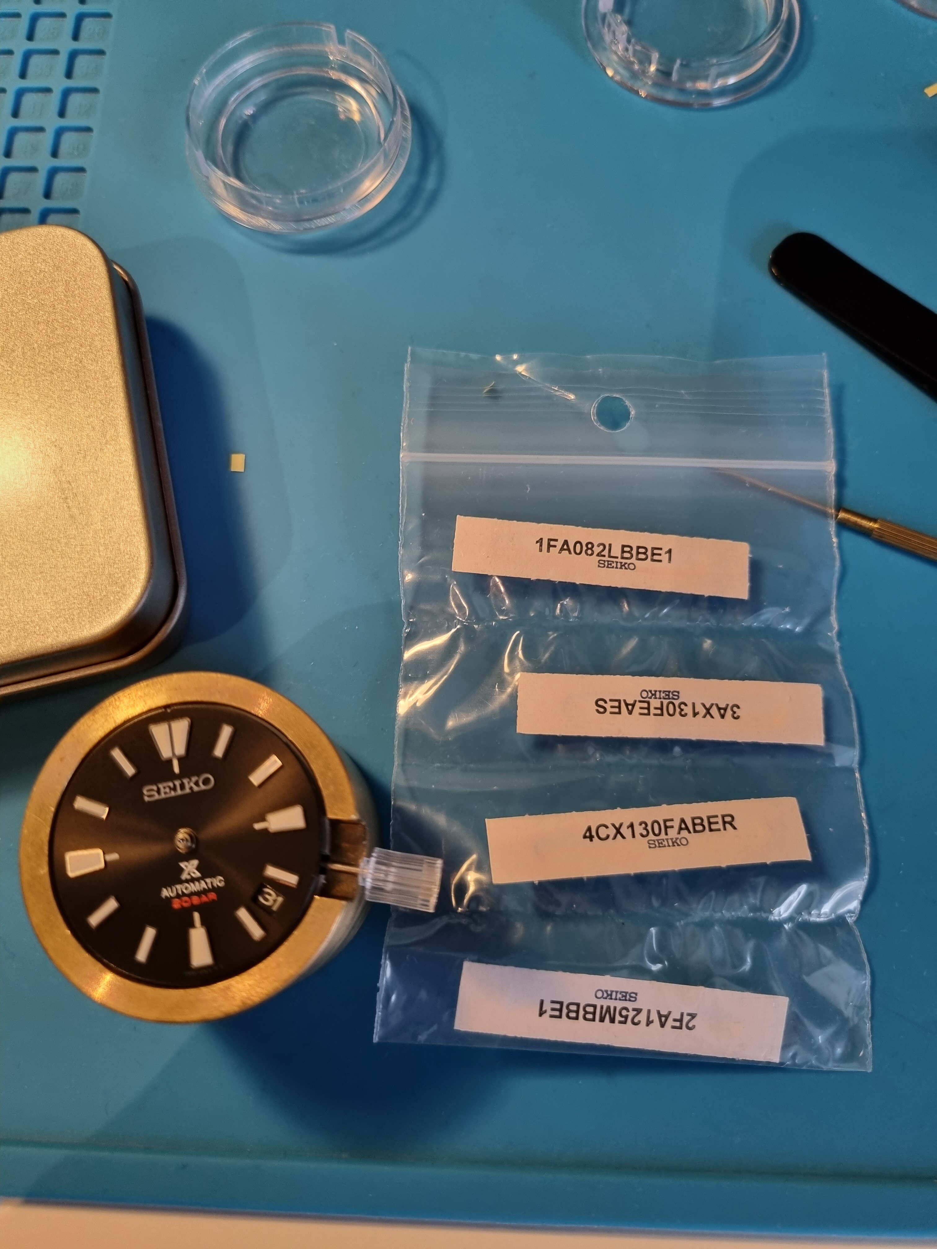

Het uurwerk is er al

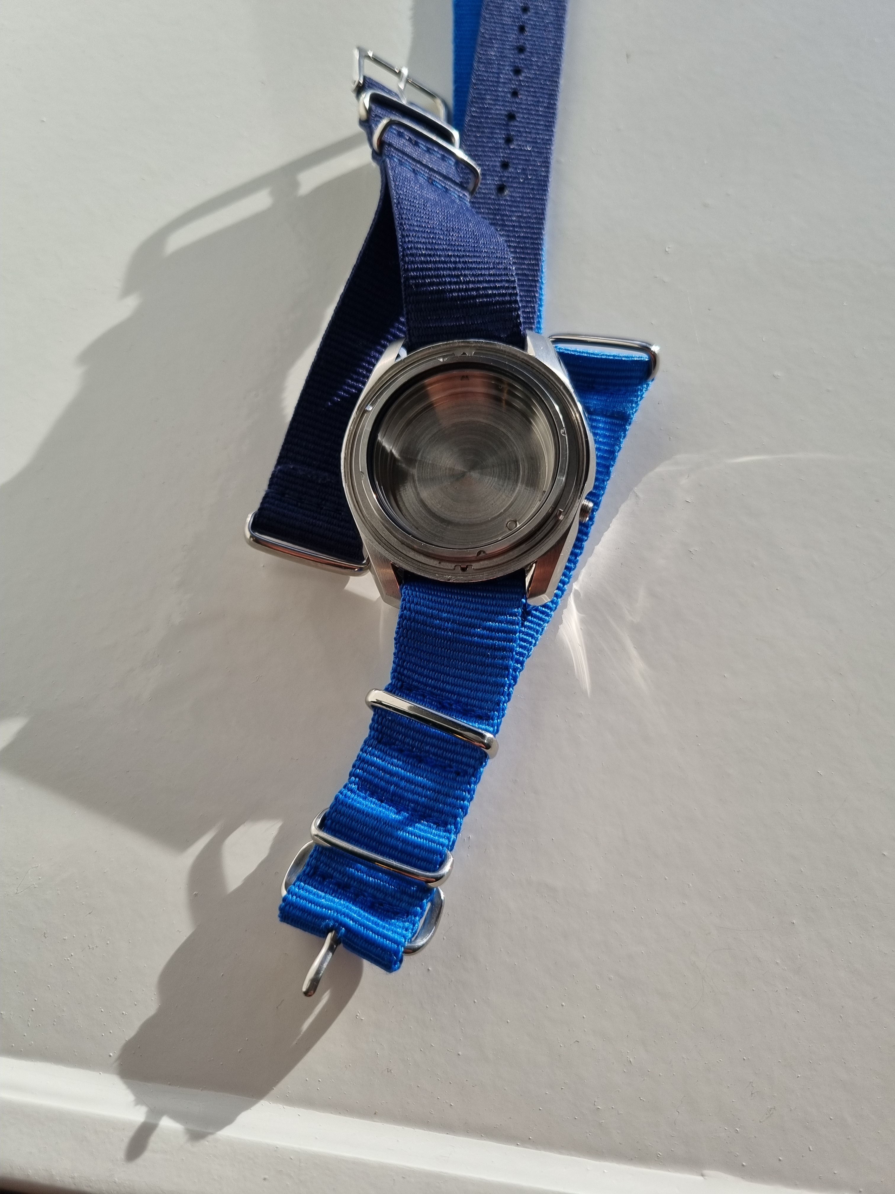

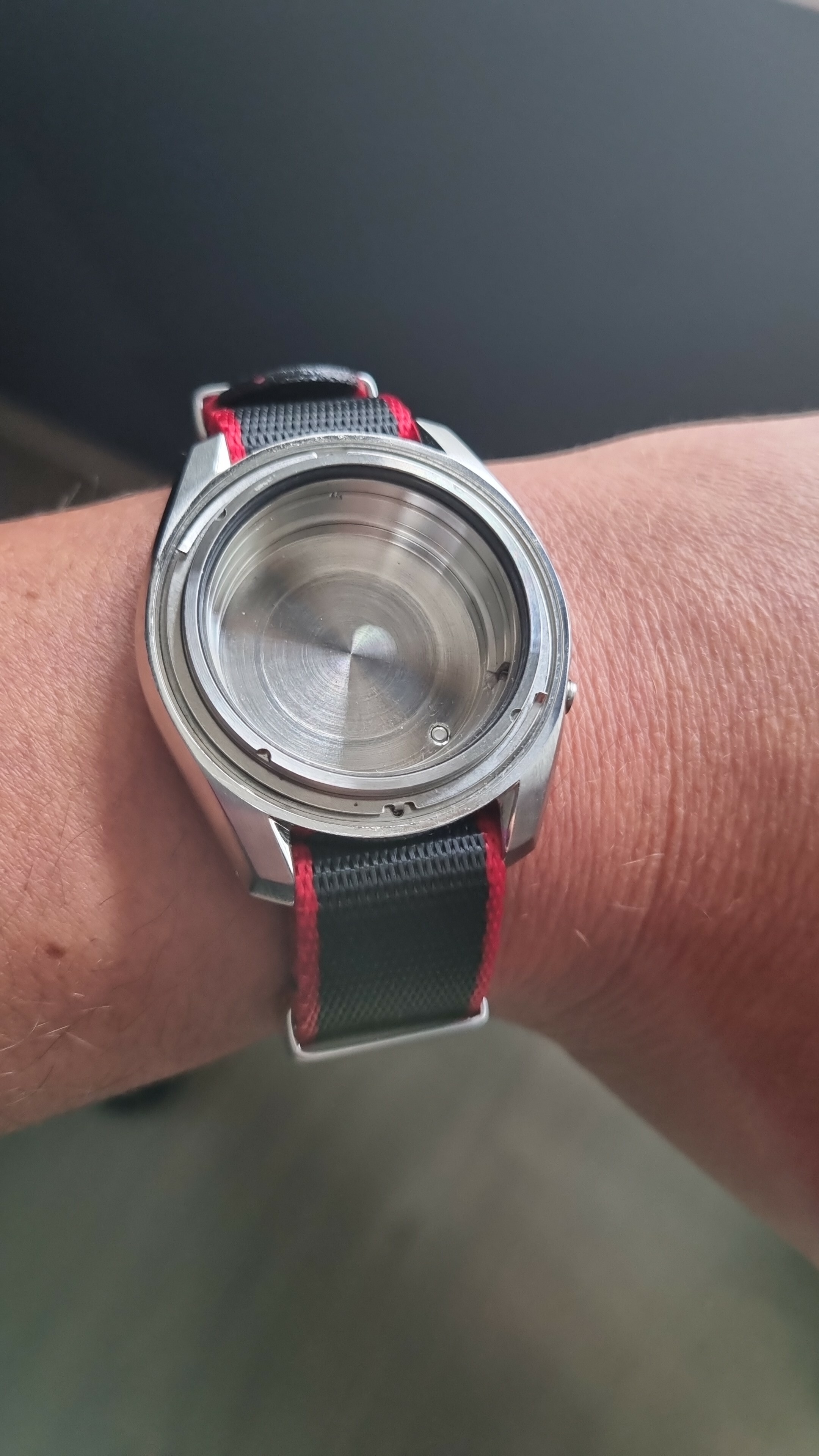

In welk kast hij komt ben ik nog niet over uit, en met welke bezel weet ik ook nog niet. Dat is een beetje afhankelijk van de wijzerplaat die er nog niet is.

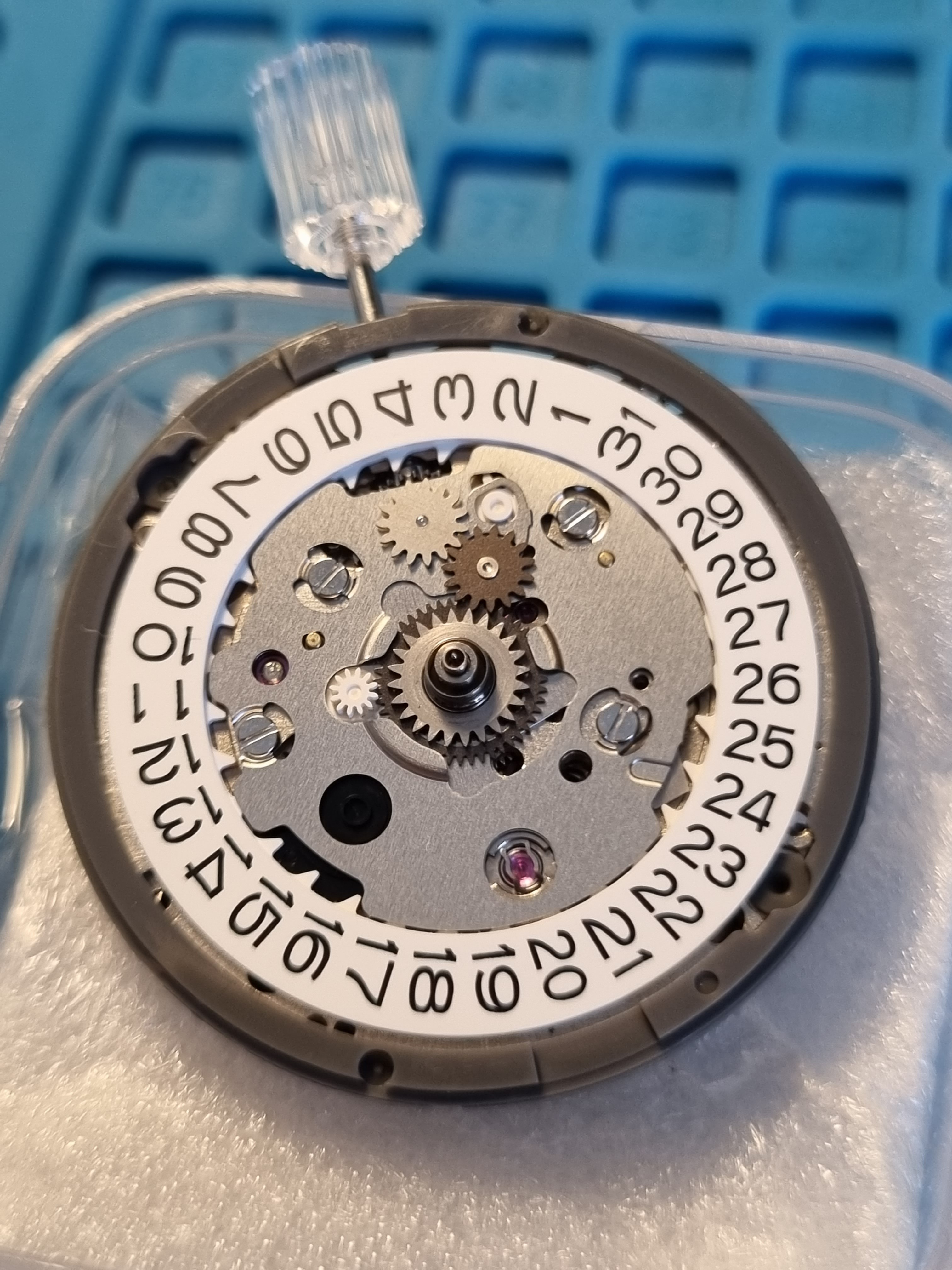

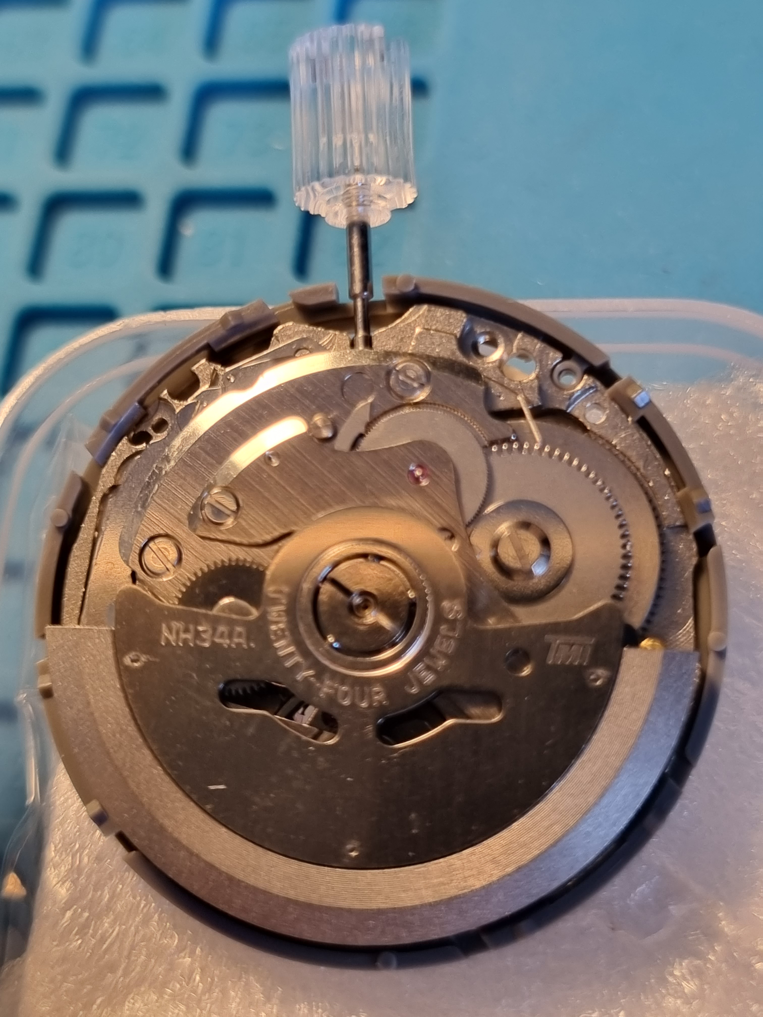

Het uurwerk is nagenoeg gelijk aan de NH35/36-4r35/36, op de hoogte na dan.

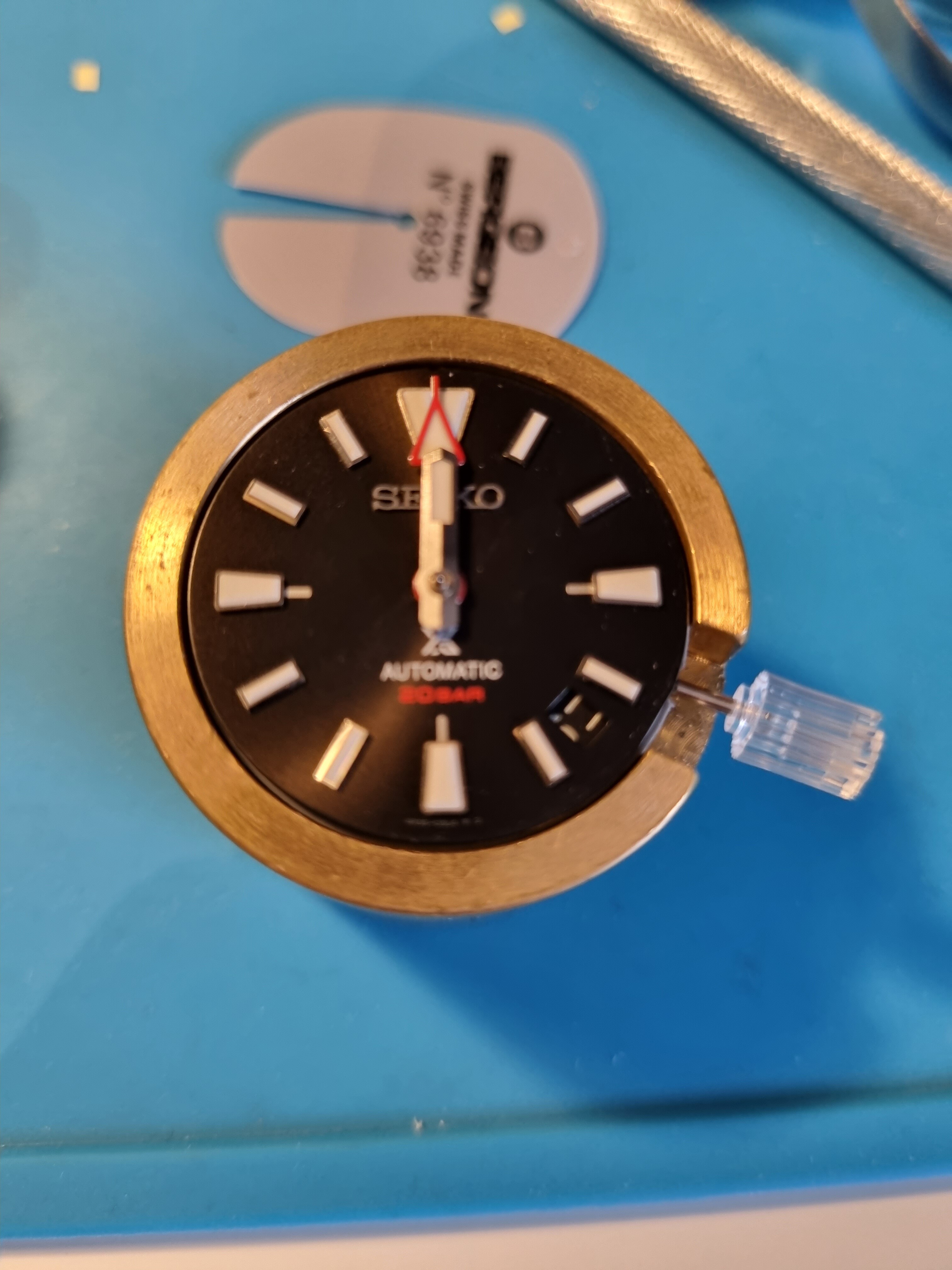

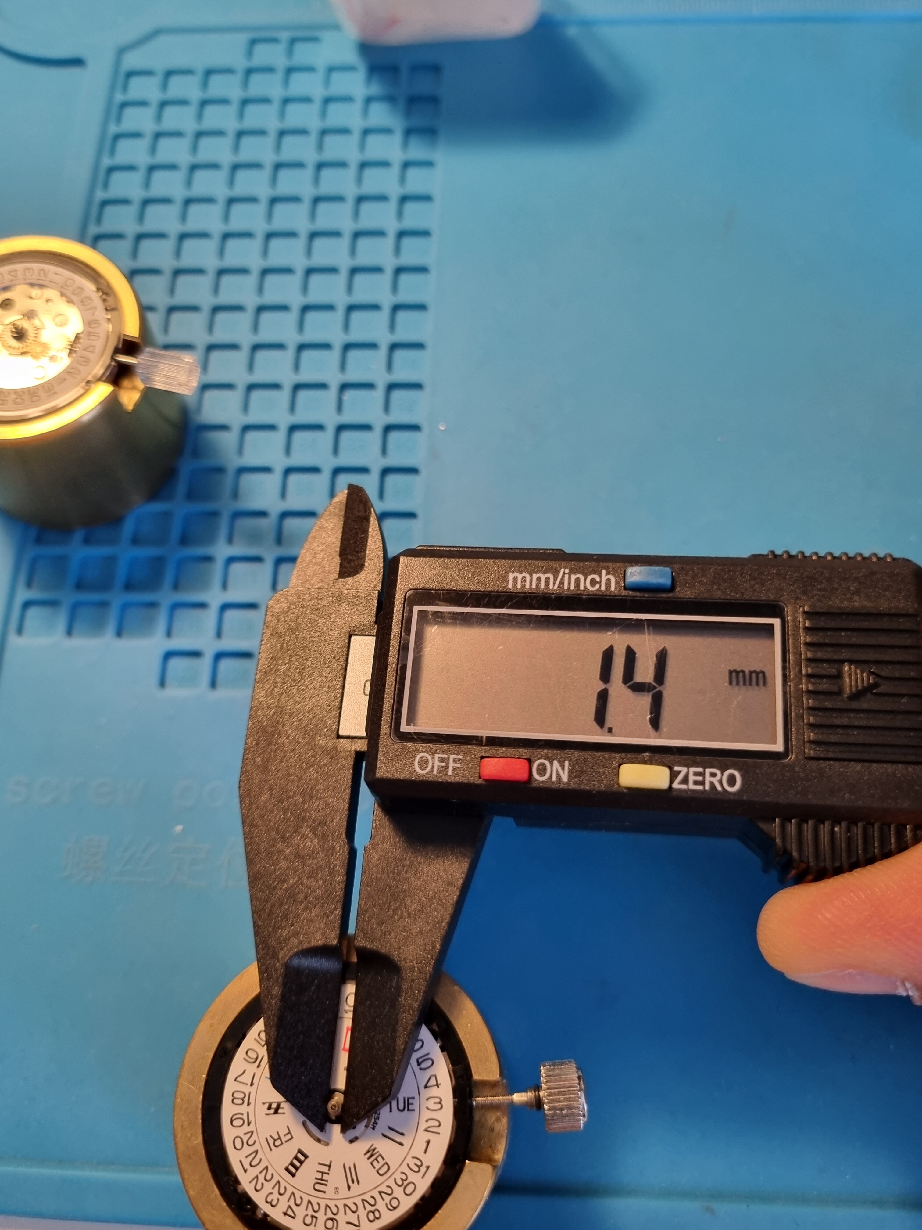

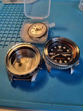

Nou heb ik legio voorbeelden gevonden met allerlei tekeningen en vergelijkingen.
Maar echte foto’s niet, dus bij deze:

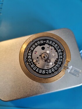

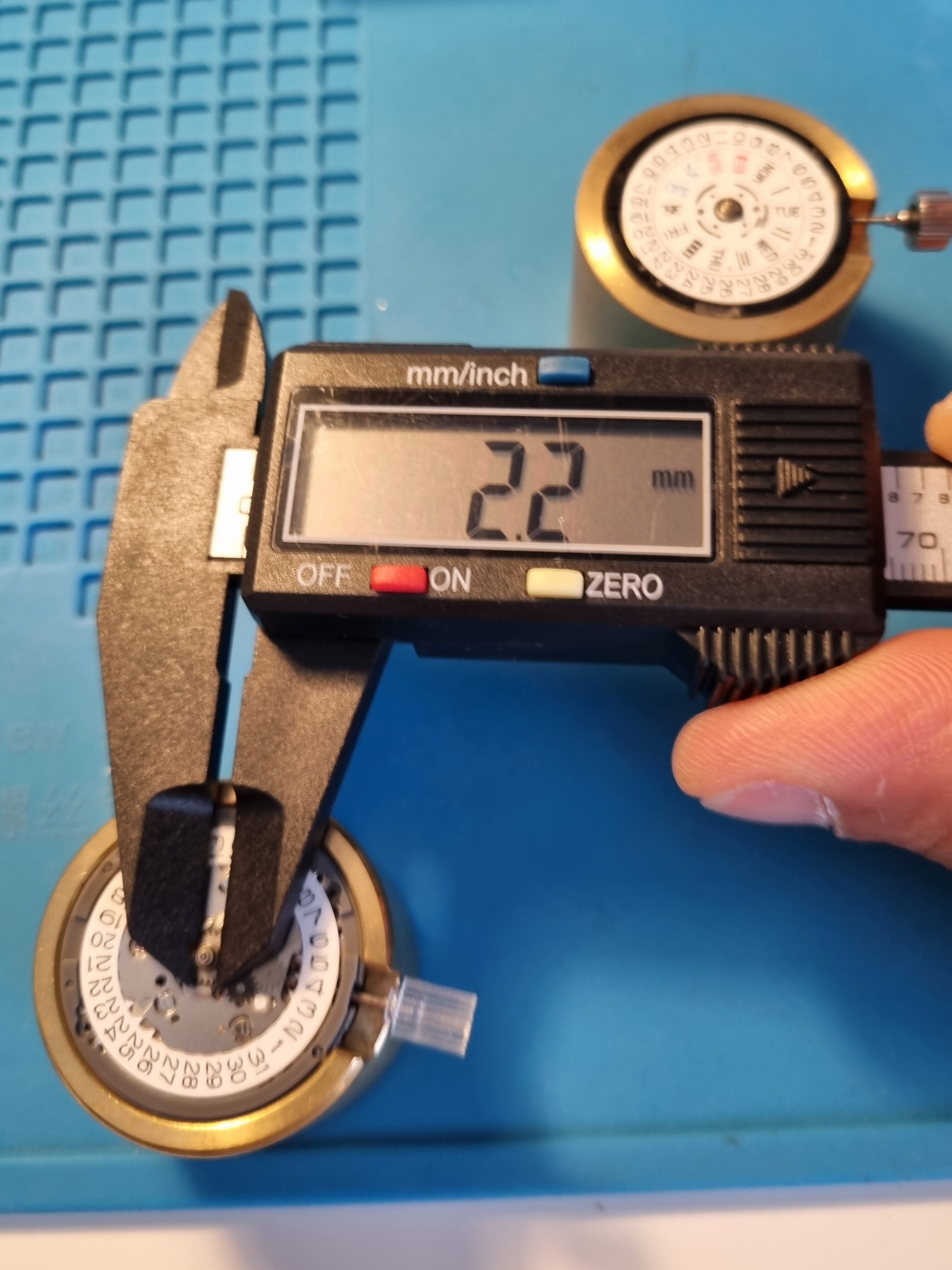

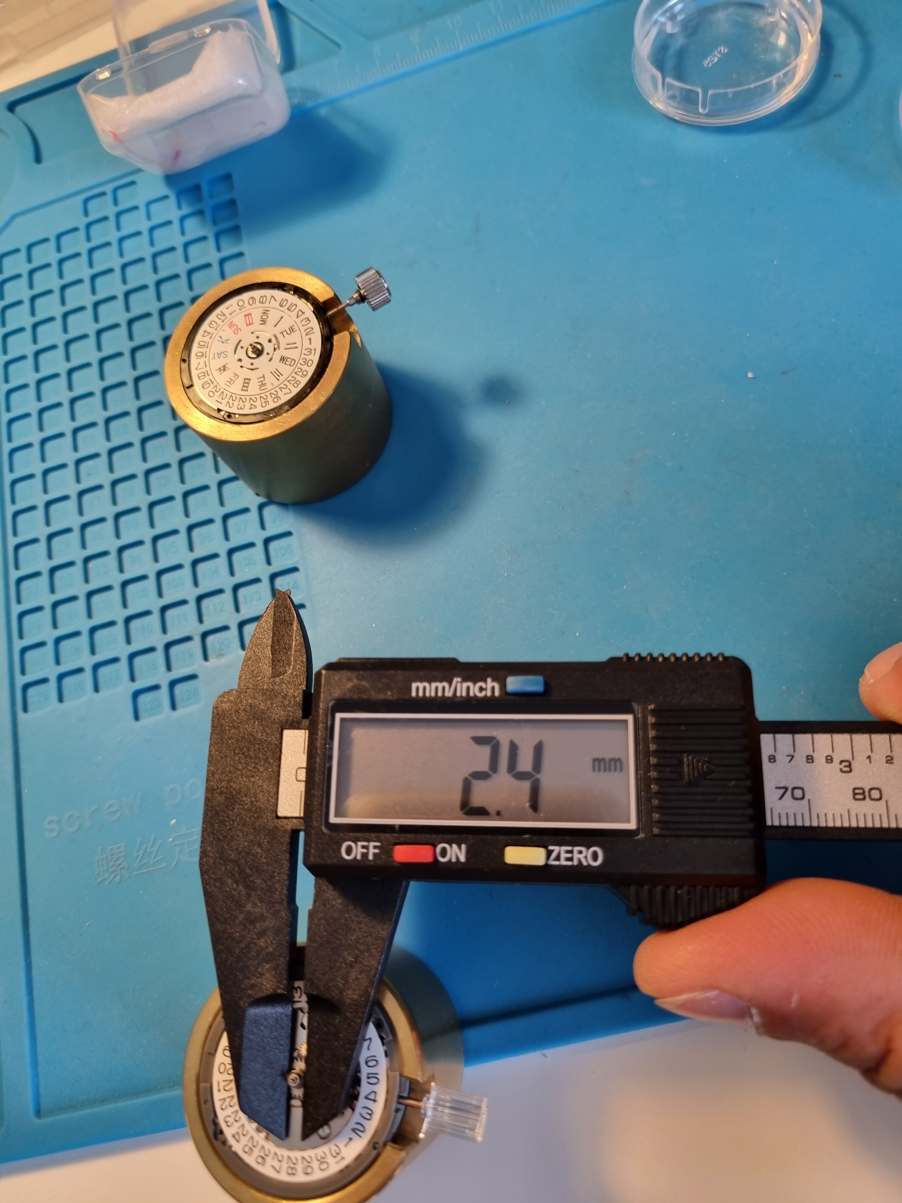

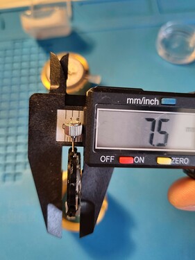

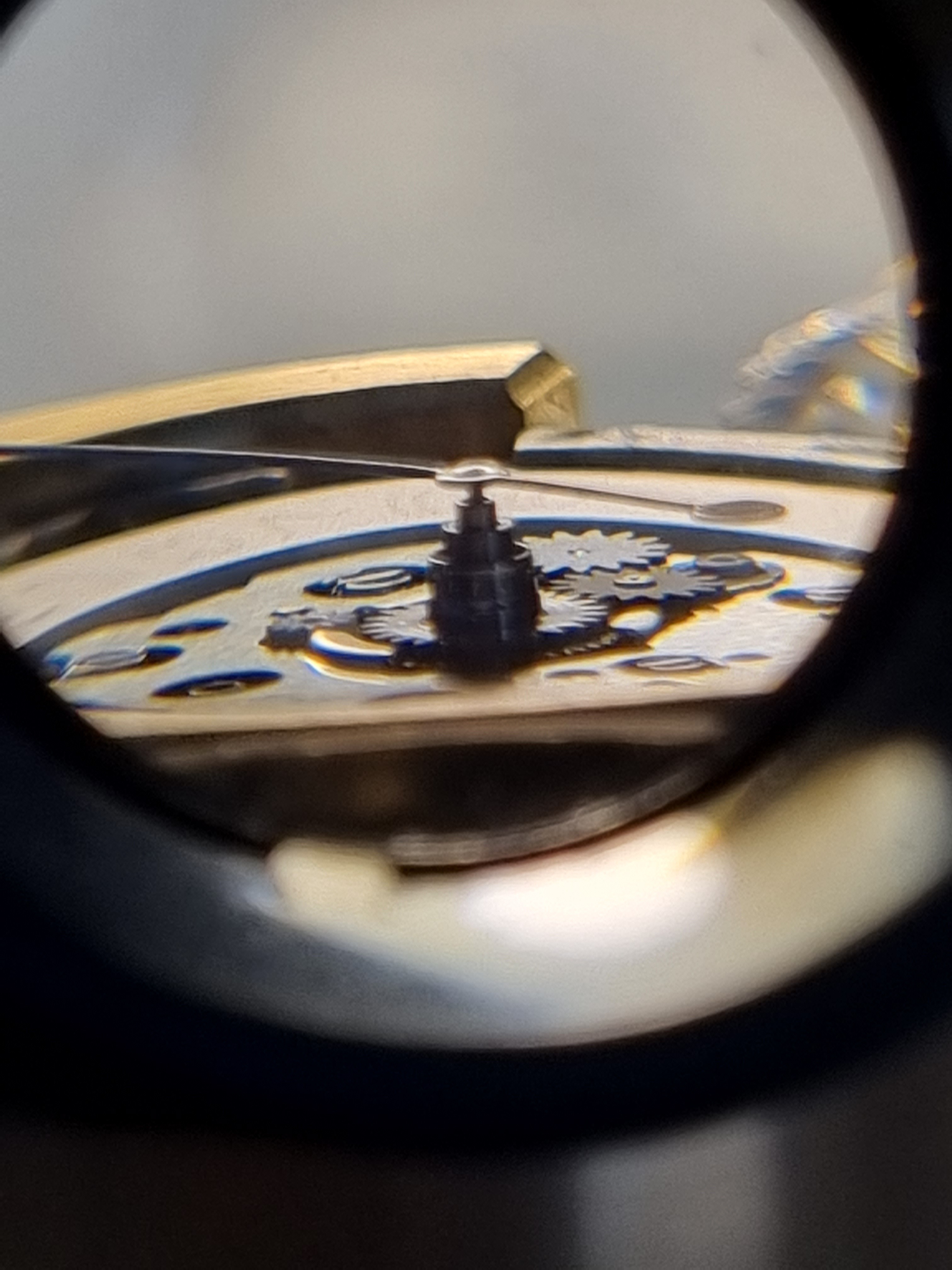

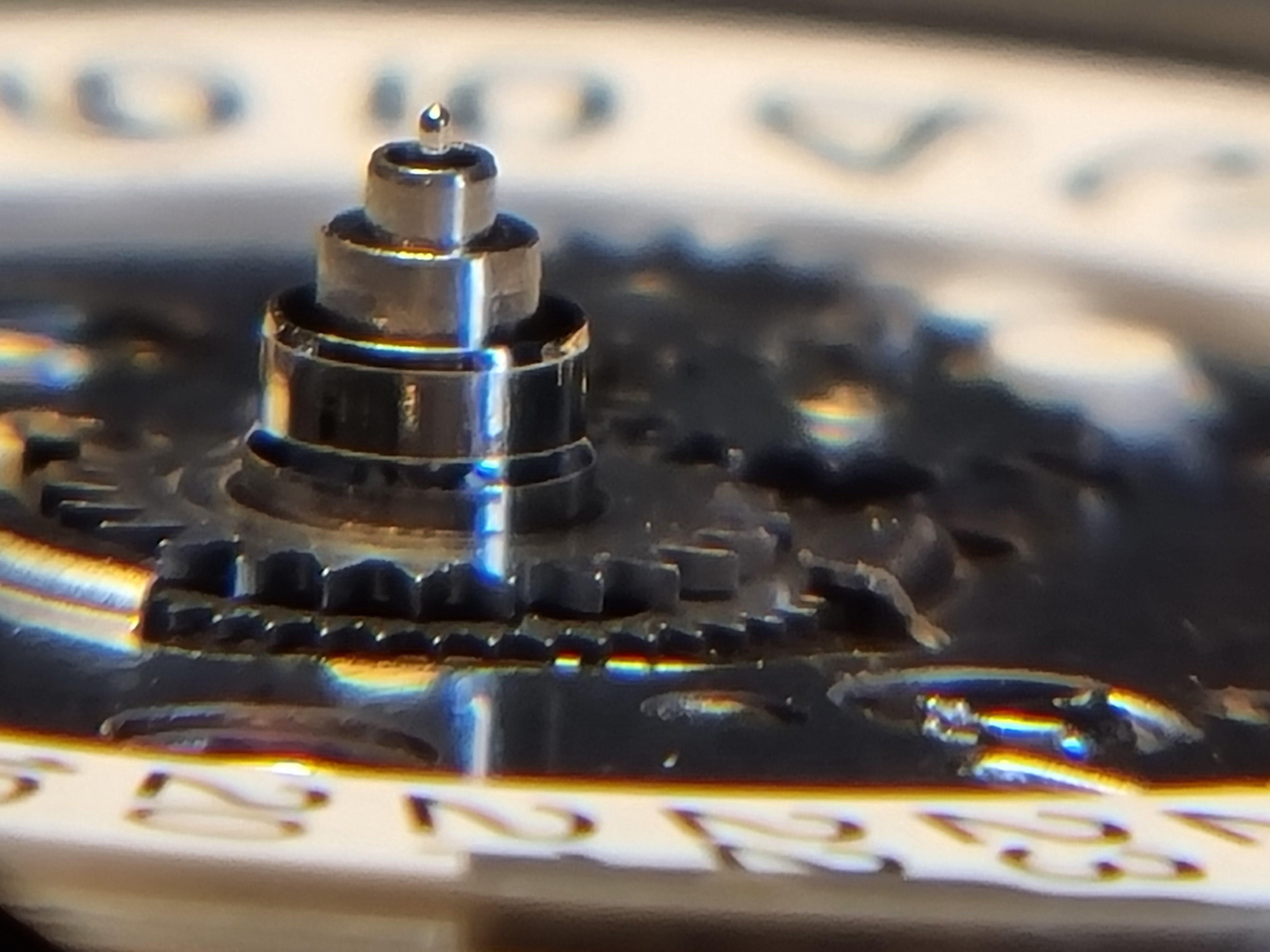

Op de eerste foto de NH34a, de andere is een NH36a.

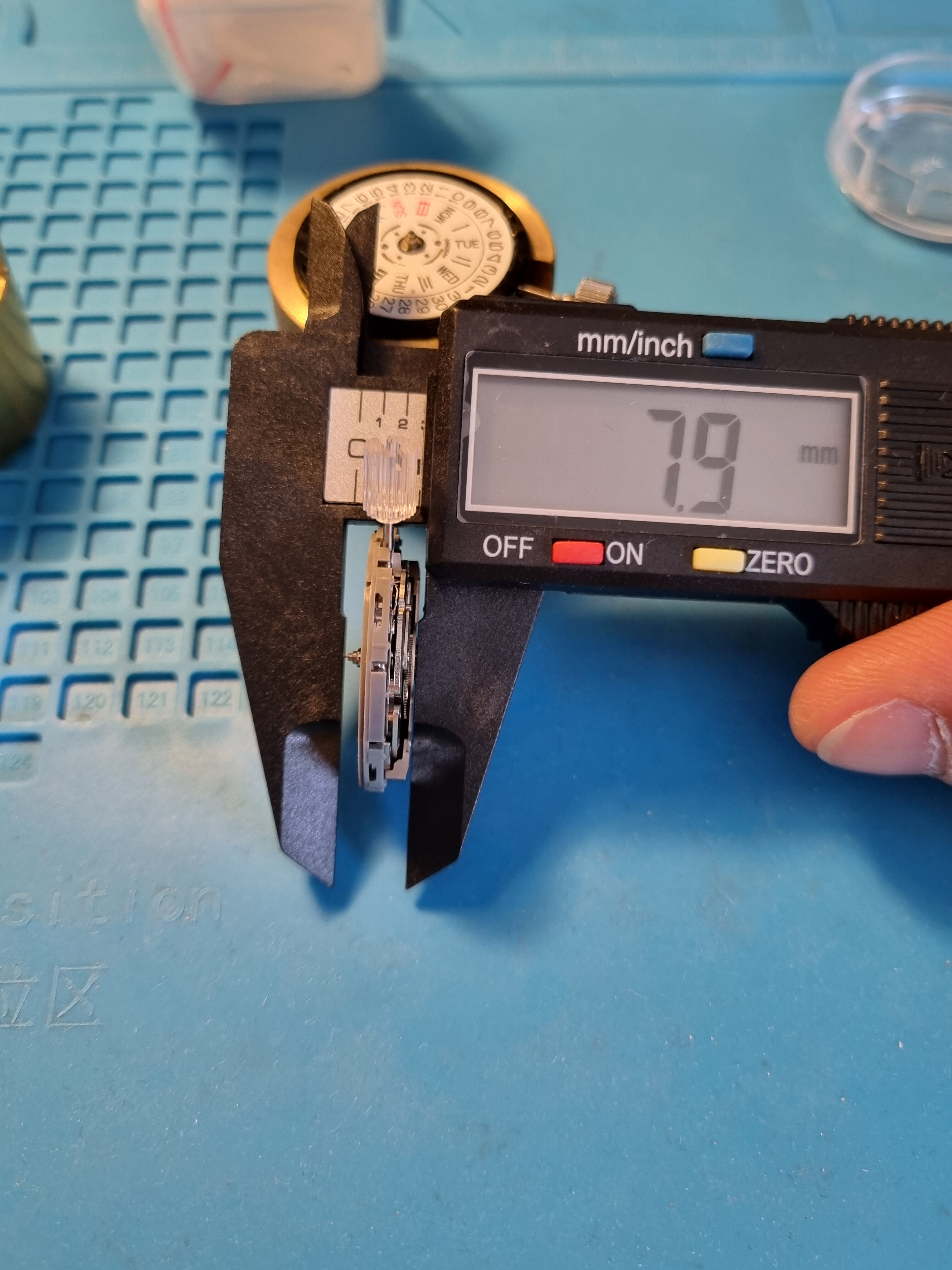

8tiende van een millimeter verschil dus.

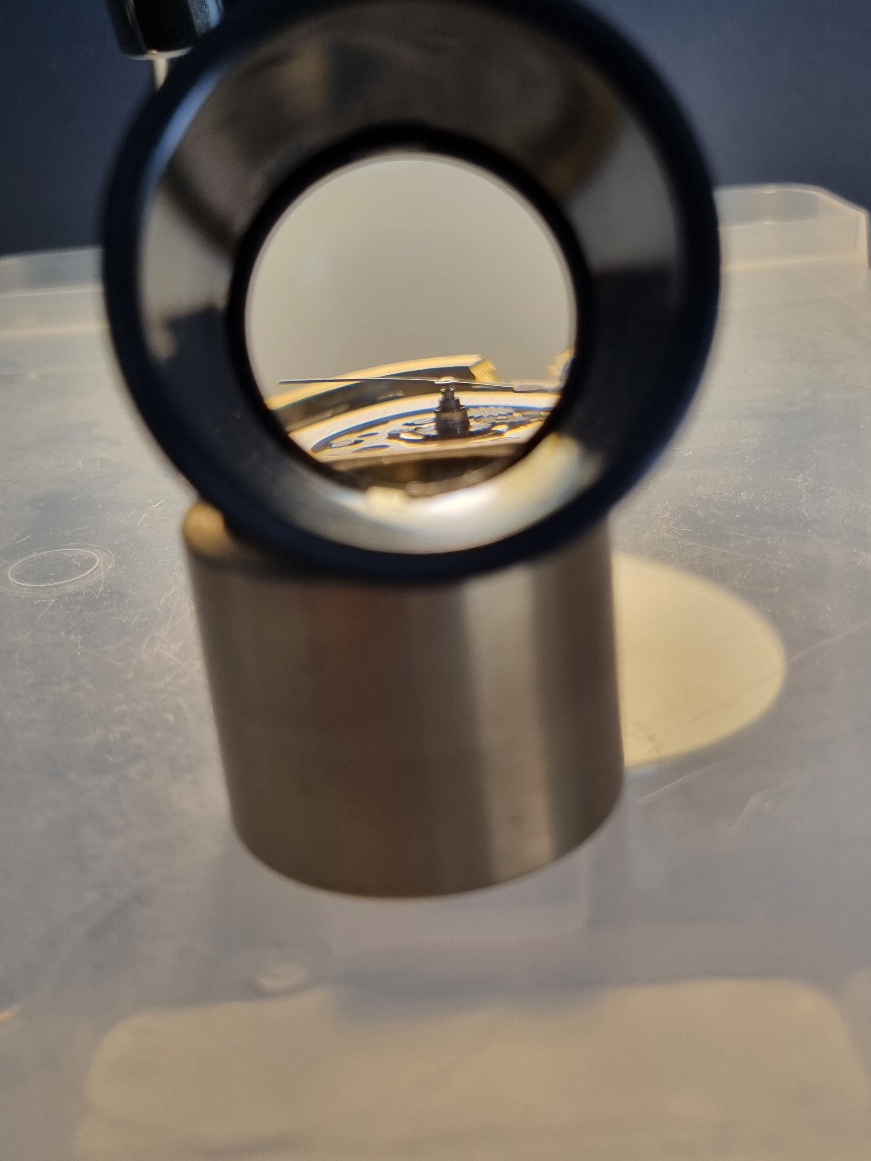

De GMT is ook “dikker” dan een NH35/36
Het scheelt ongeveer een ½ millimeter.

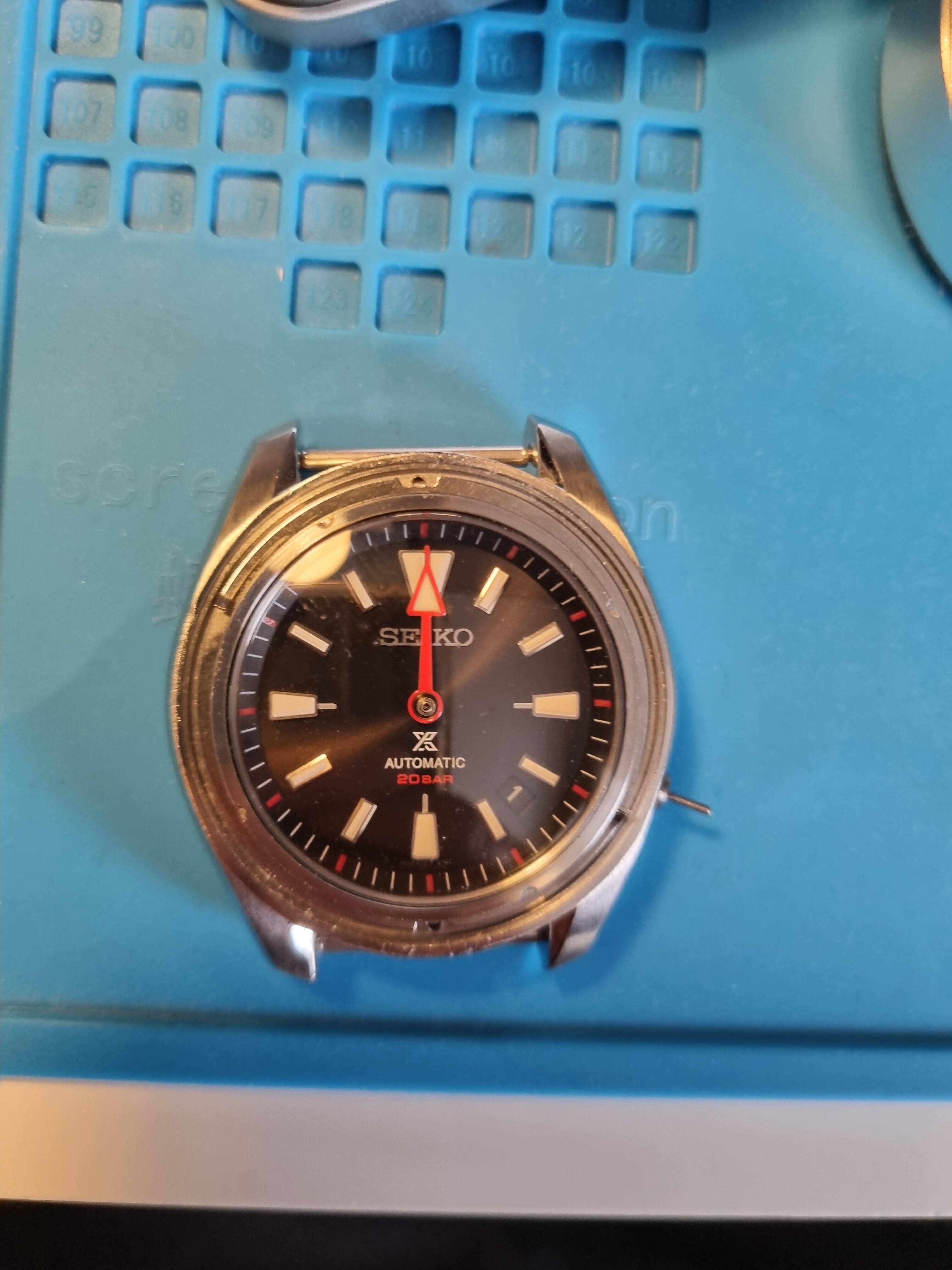

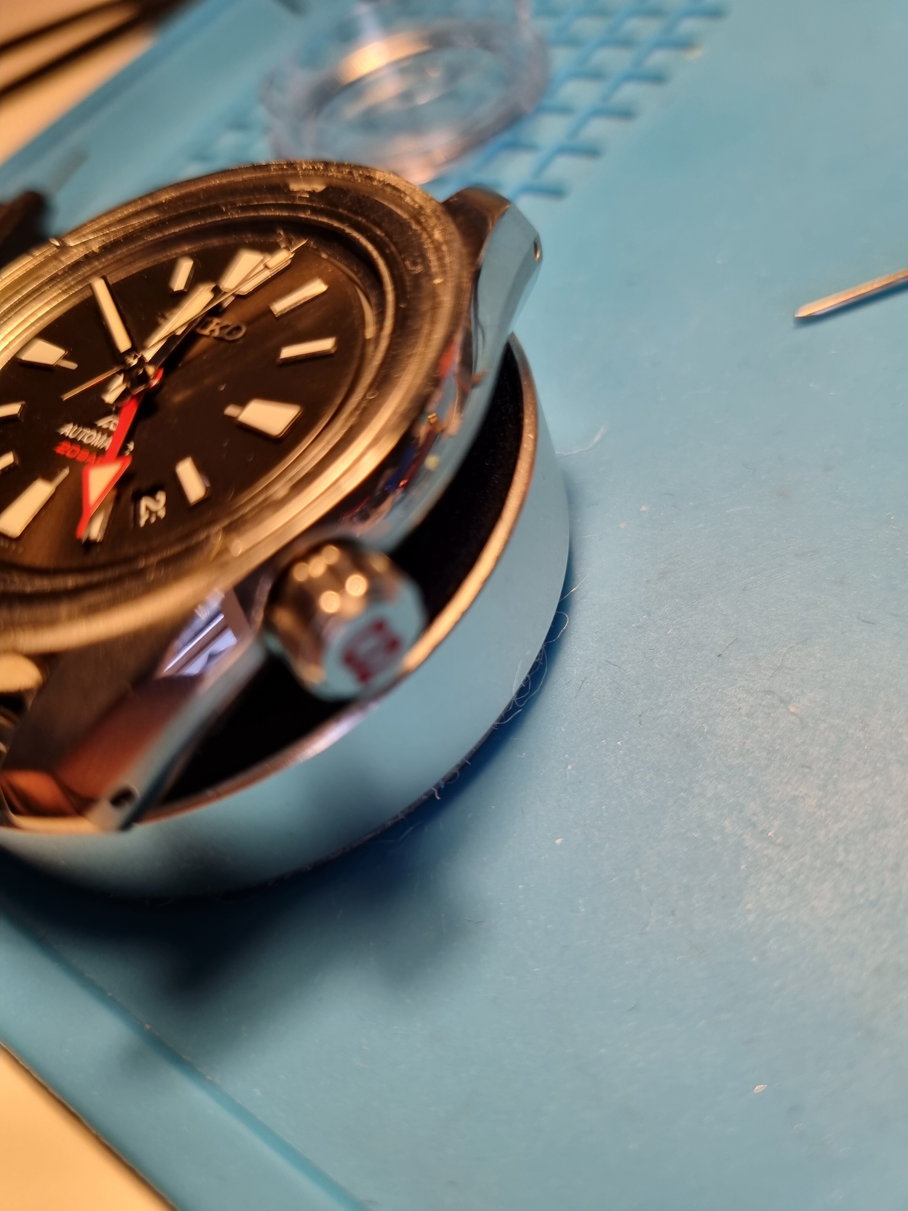

Hierdoor zouden de wijzers te dicht bij het hardlex/mineraal/saffier-glas komen.
Een Double Dome saffierglas wordt daarom geadviseerd.
Ik speel in ieder geval op safe, en heb dus een DD saffier besteld.

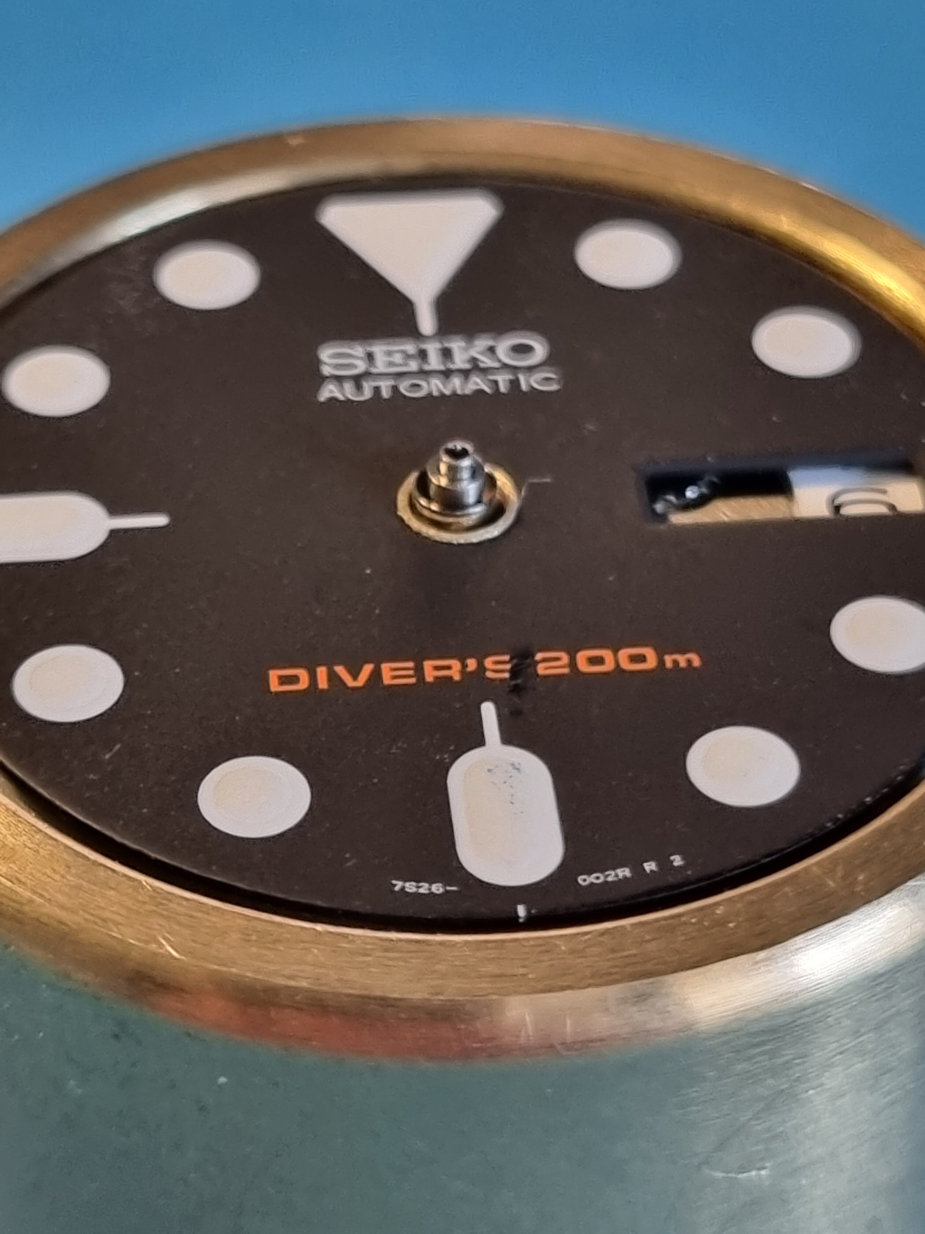

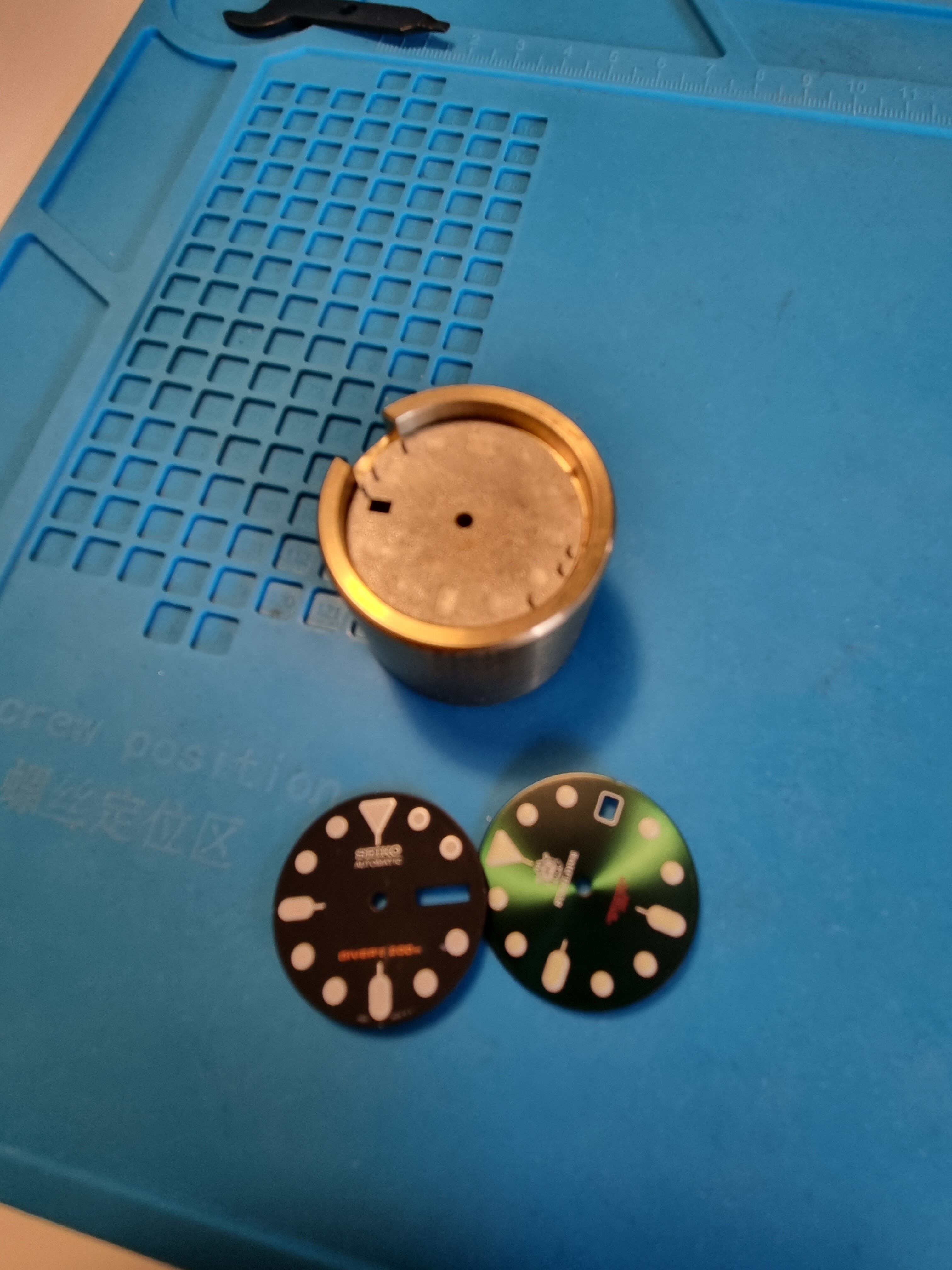

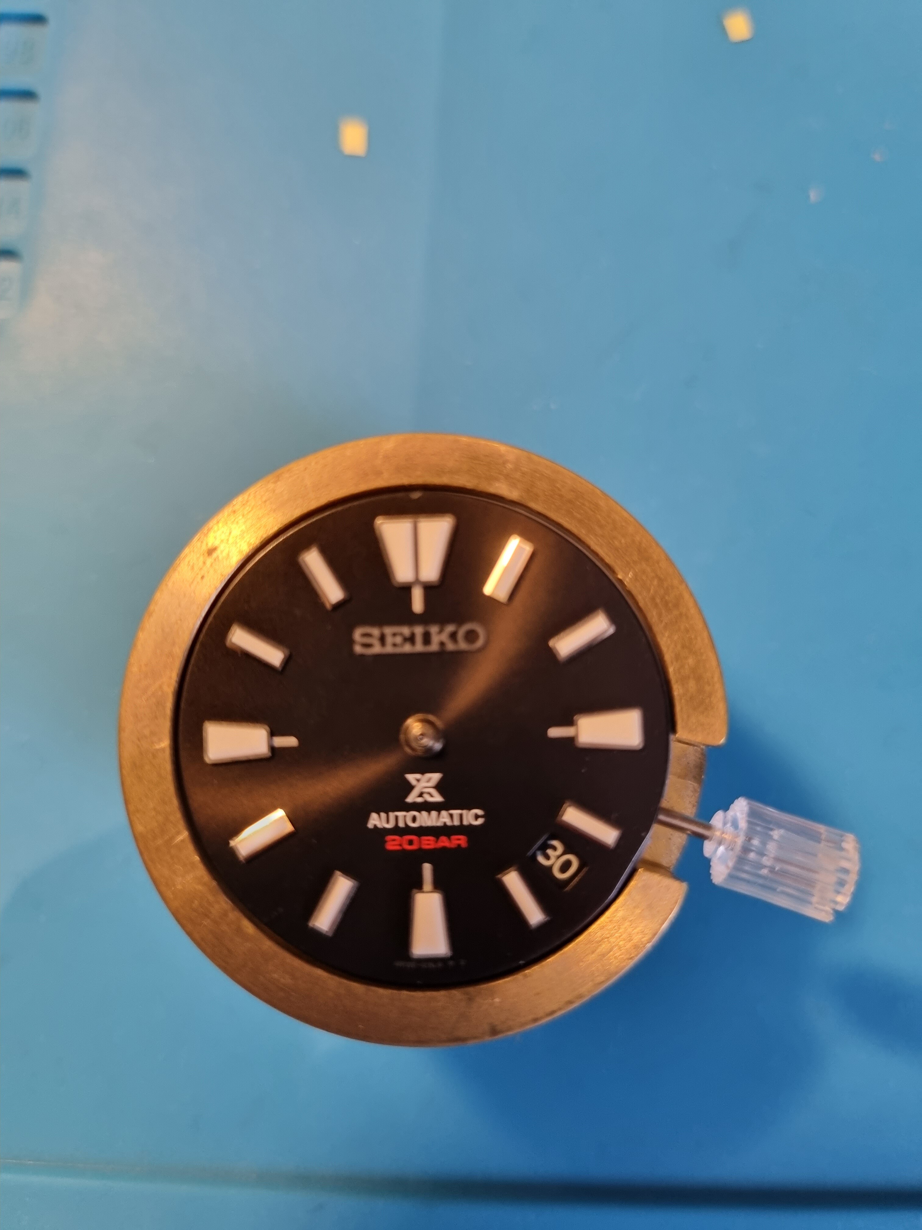

Terug naar de wijzerplaat
Maar helaas gaat dat niet over die 2,2 millimeter passen. Die maat is namelijk de maat voor de GMT wijzer.
Daaronder zit nog een randje
Net boven het tandwiel.
En deze is;
Dat ruimer maken moet geen probleem zijn.

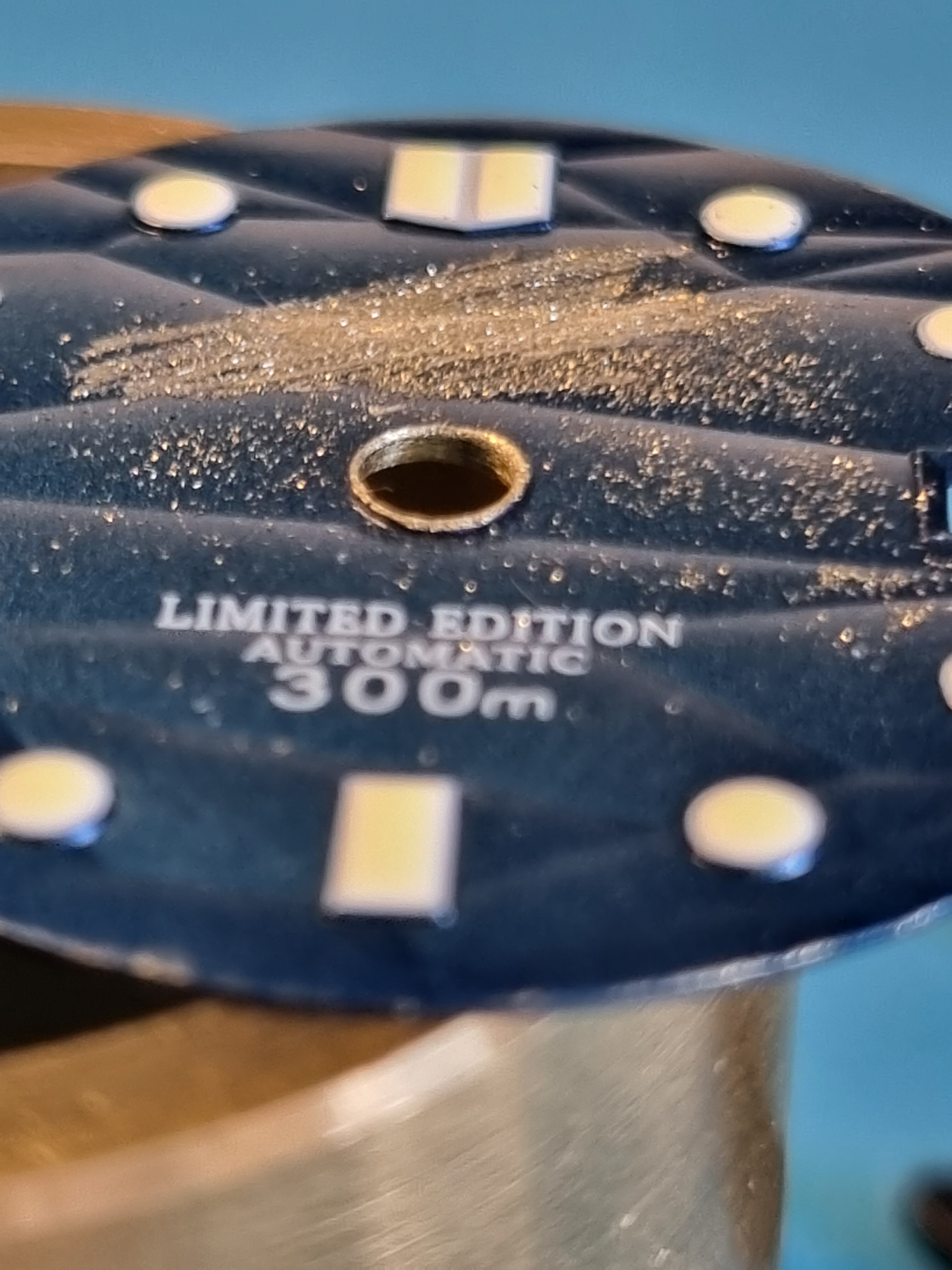

Eerst maar eens oefenen

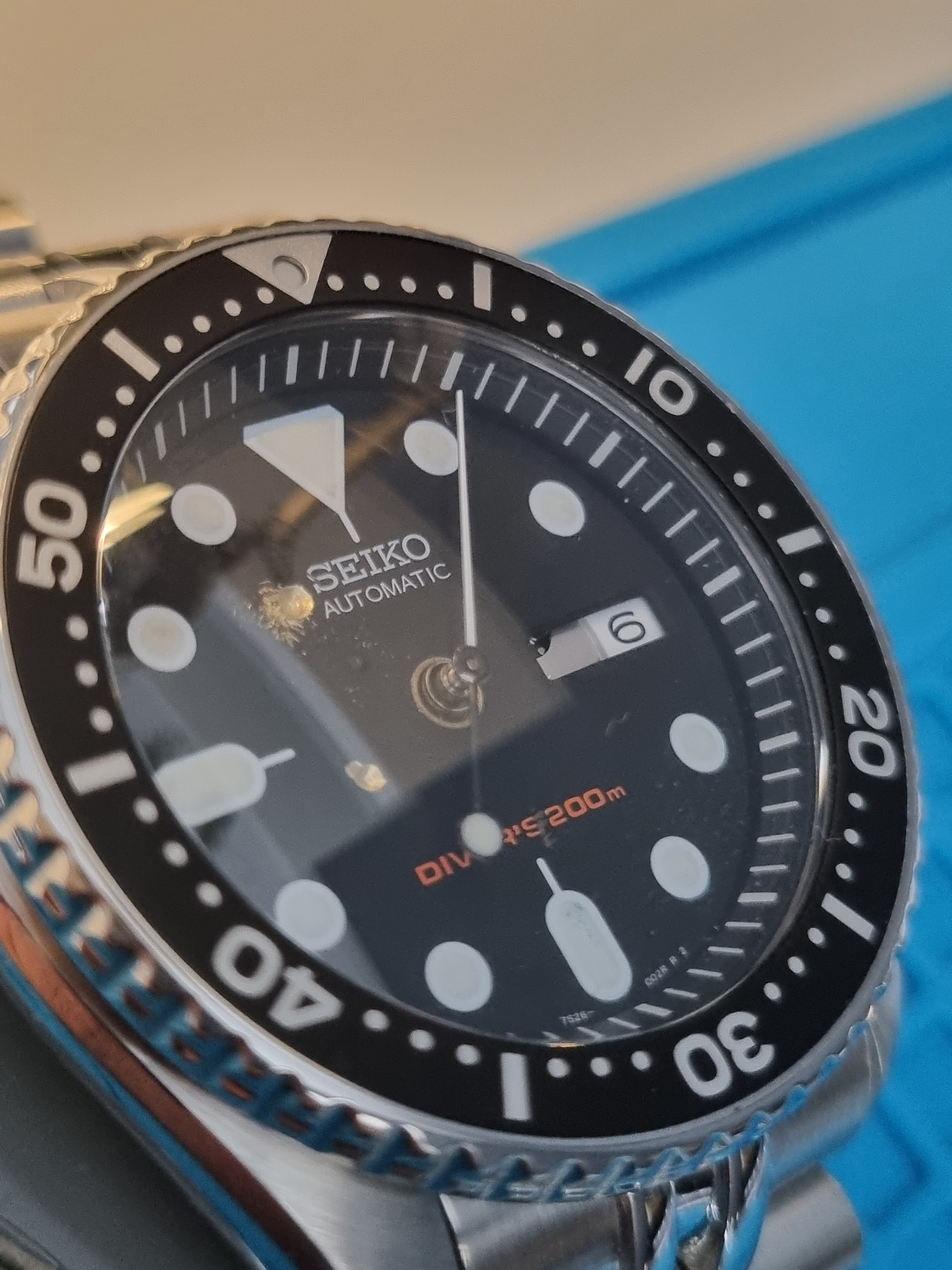

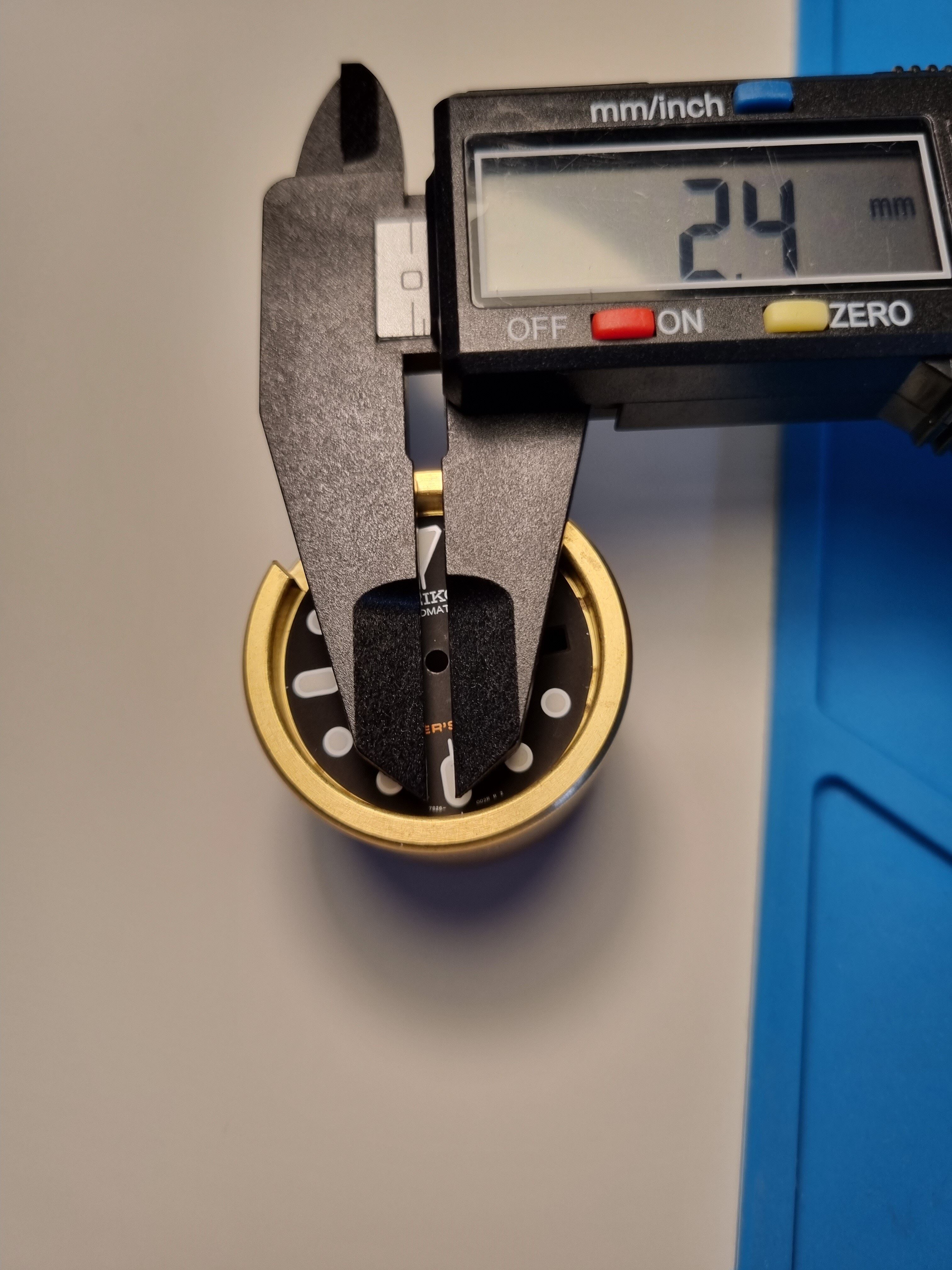

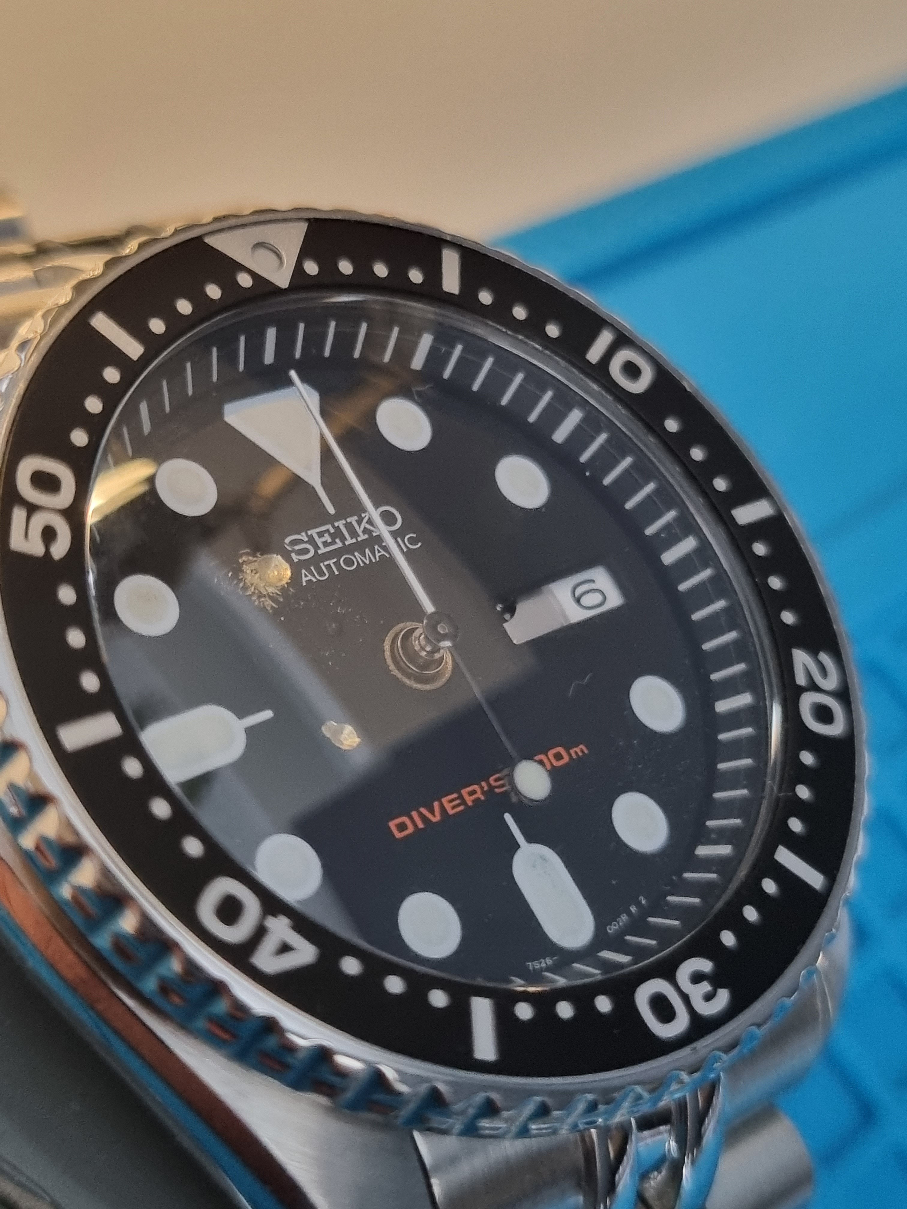

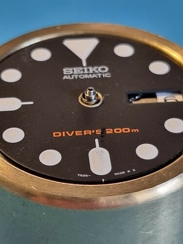

Als laatste op de toch beschadigde skx007 plaat.

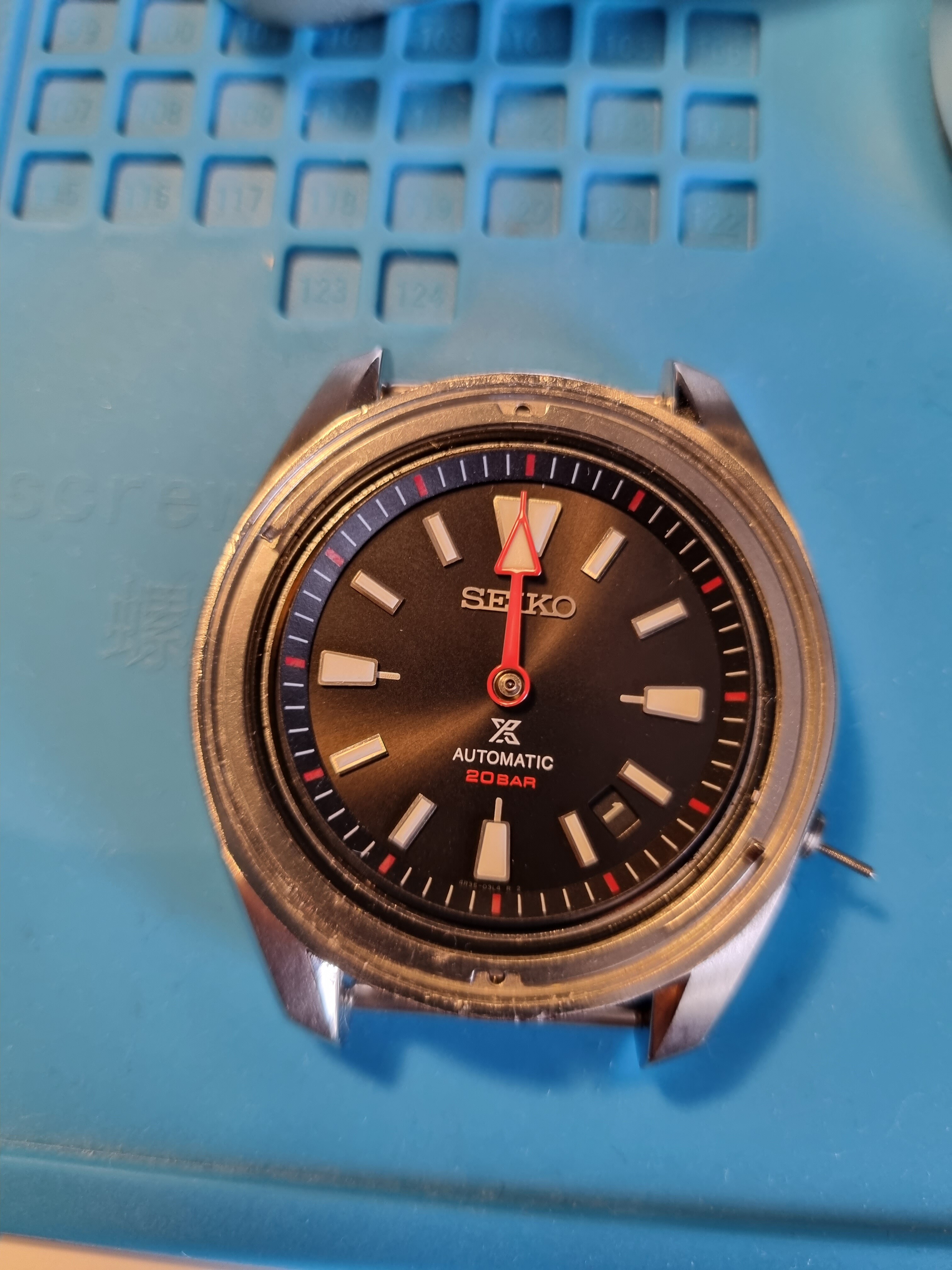

Via de achterkant verruimen geeft een opstaand randje aan de goede kant, tenminste bij deze aliexpress plaat;
Via de goede kant een poging wagen
Dat ziet er ook niet best uit.

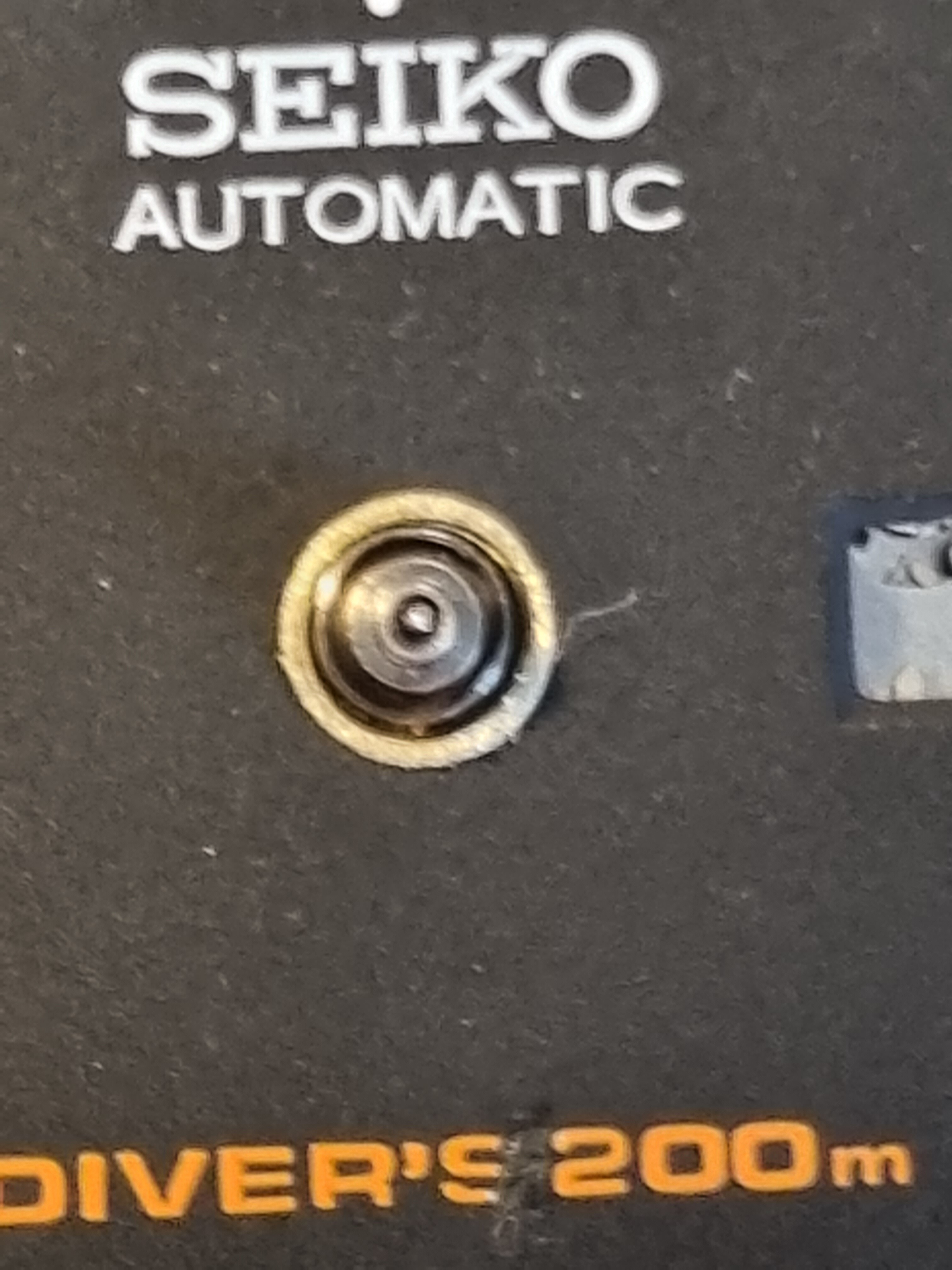

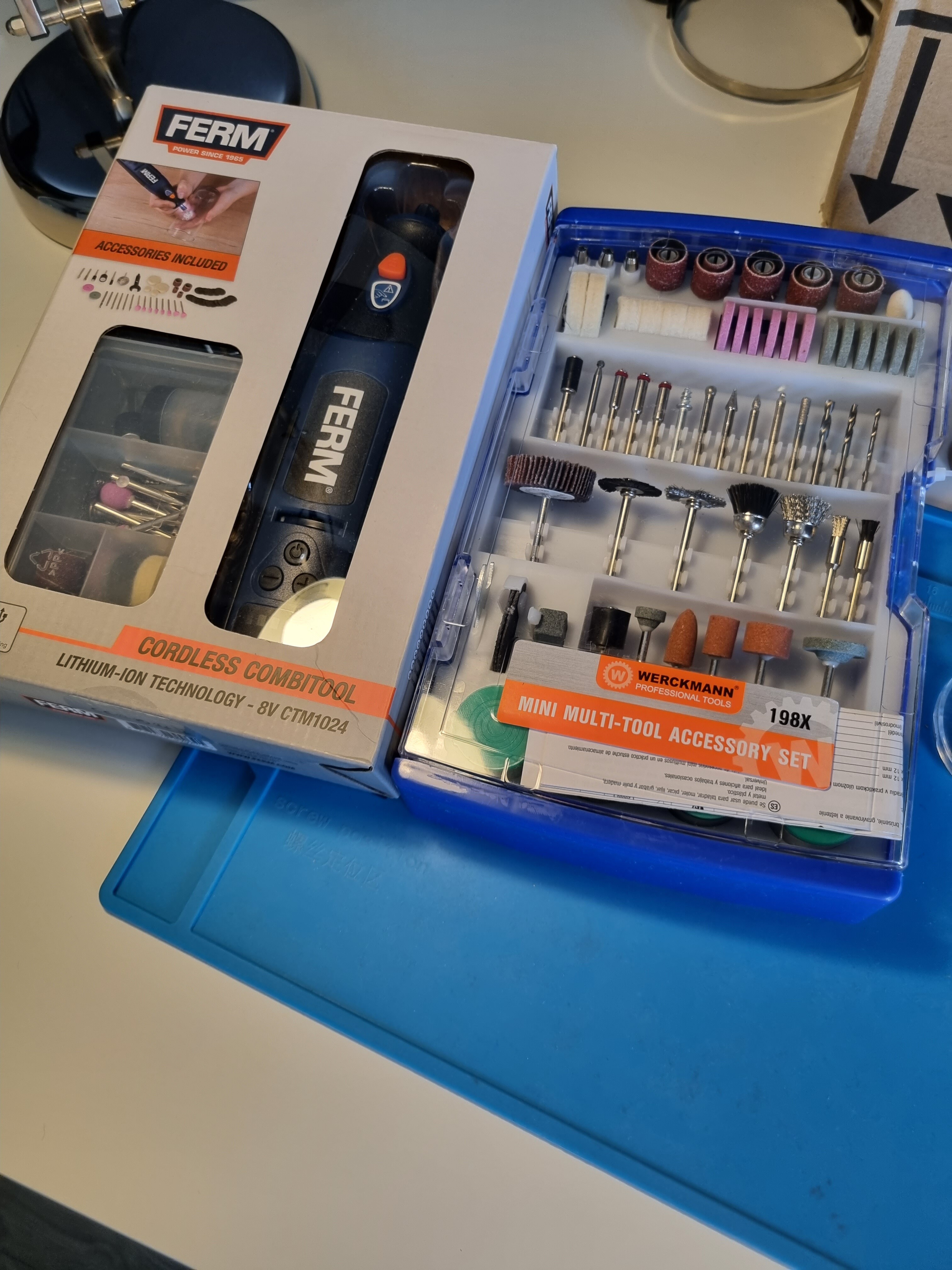

Nou heb je 5standen op zo’n dremel, en bovenstaande was dus op 100%.
Dan maar eens proberen aan de Face-side op 80procent
Het verdient geen schoonheidsprijs, maar het ziet er een stuk beter uit.
De plaat is in het midden dan ook dubbel zo dik geworden in vergelijk met de rand.

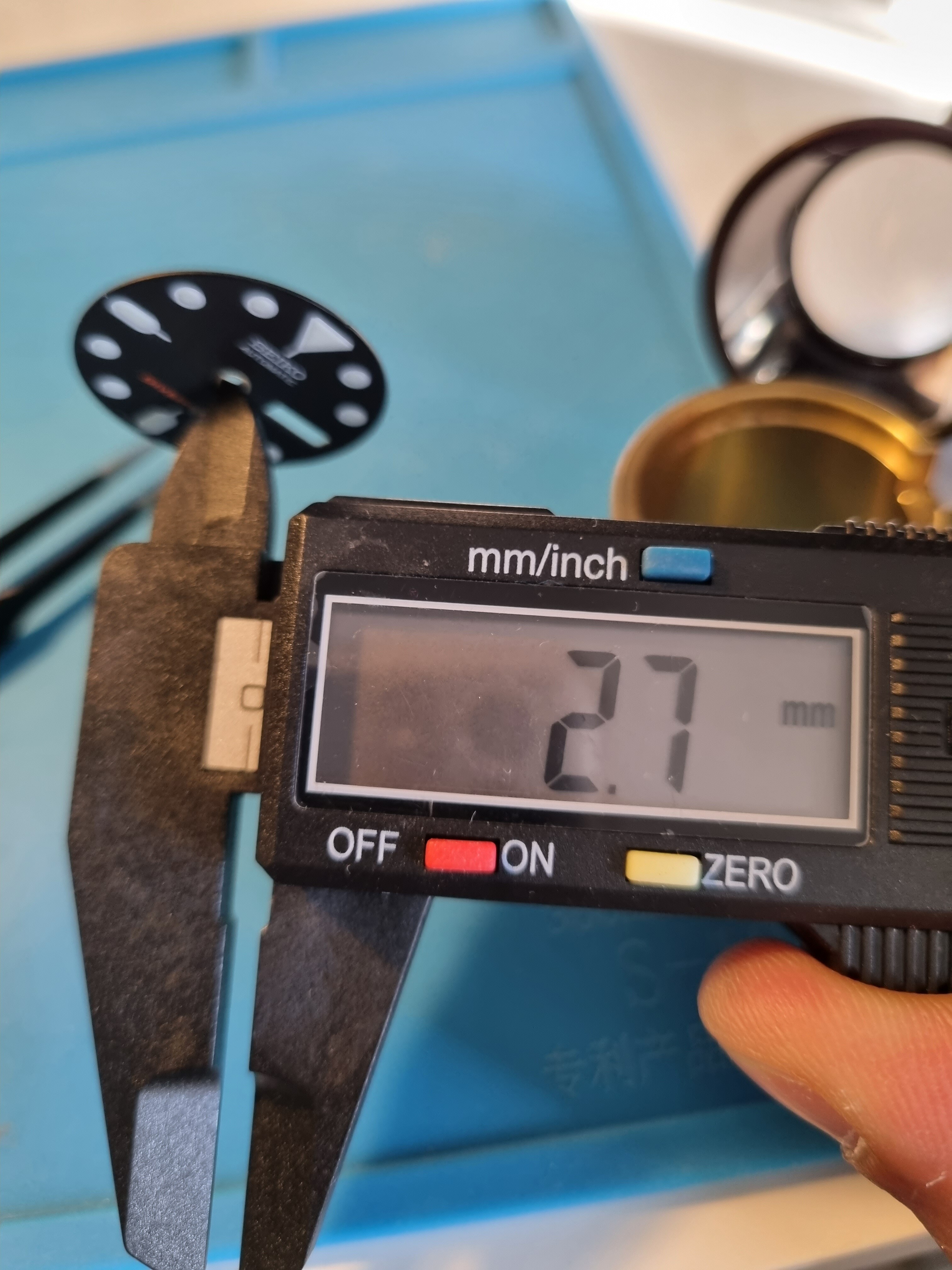

Maar het gat is nu 2,7mm

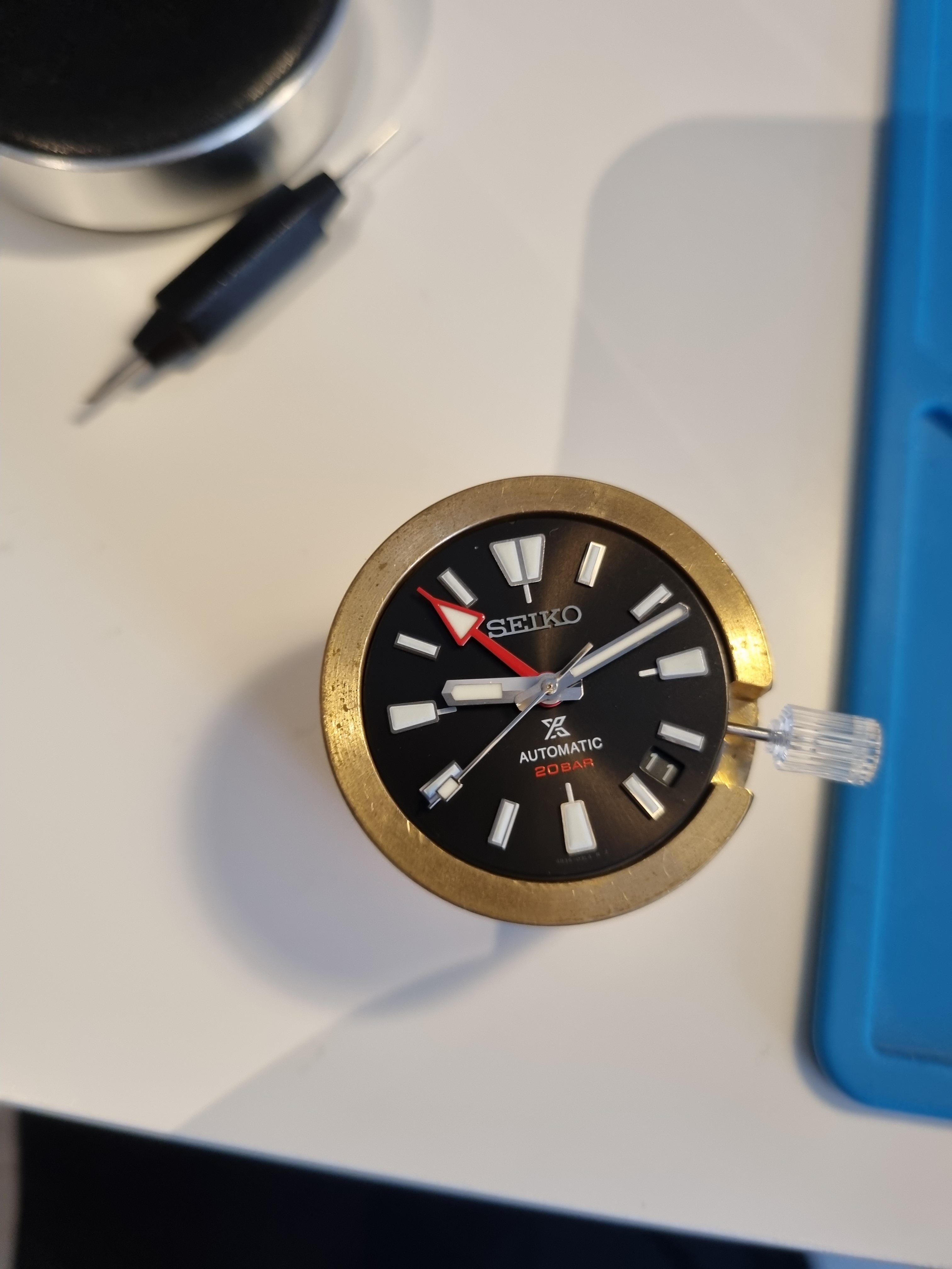

Het past😁

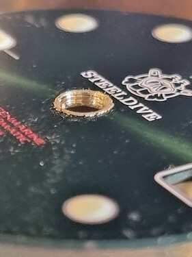

Maar als je goed kijkt zie je ook een probleem.
Dit is overigens uit de losse pols gedaan
Dus voordat ik een kolomboor koop ga ik hier nog even over nadenken…
