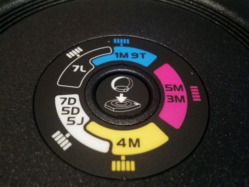

Gewoon het kinetic horloge met de glaskant op de lader leggen met de kroon in het gebied wat correspondeert met het kaliber nr.
en de lader aan zetten.
Het werkt met inductie, in het horloge zitten oscilators of spoelen die worden opgeladen en de spanning dan afgeven aan de capacitor.
de duur is afhankelijk van de ontlading en varieert van 20 min. tot 3,5 uur voor een voledige doorlading.

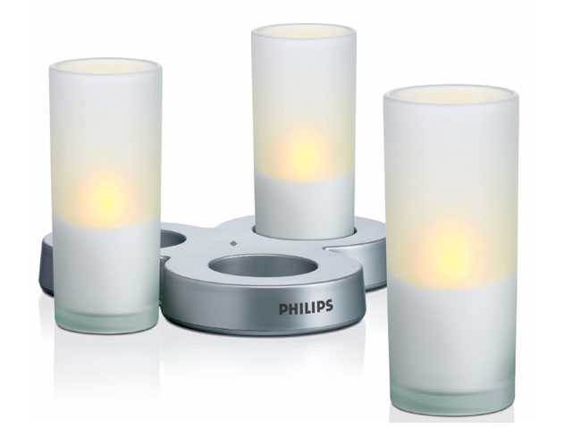

Als je op de site van de Gamma kijkt staat er ook zoiets te koop nm. een setje van 3 oplaat bare waxine lichtjes.
zal het ff opzoeken als je daar in die rondjes je kinetic doet, moet je steeds even draaien tot je ziet dat na verloop van tijd de capacitor bij laad.
In theorie zou je dan 3 kinetic’s kunnen laden.

sq100 laat zojuist het voorbeeld zien
En werkt het, ben toch benieuwd of je lang heb moeten zoeken cq draaien.
Jazeker. Ik ben eerst ook met een tweetal laders van tandenborstels aan de slag gegaan, om vervolgens tot de conclusie te komen dat die (van mij) niet goed werken. Vervolgens over de imageo lader gelezen en via marktplaats eentje gevonden.
Niet lang moeten zoeken naar de juiste positie, want er was al over geschreven op WUS geloof ik.
Ik zet ze er op deze manier in en dan gaat het perfect.
