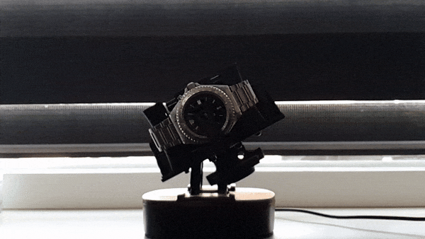

Ik heb twee kinetics, een auto-relay en een Jorg Hysek ontwerp. Op een normale winder worden ze niet opgeladen. Toen een tandenborstel oplader gekocht (Philips meen ik), daarmee lukte het ook niet. De auto-relay stopt na vier dagen en als ik die weer ga dragen is het een kwestie van heel even heen-en-weer slingeren en op tijd zetten. De Jorg Hysek moet helemaal opgestart worden. Wanneer de secondenwijzer steeds twee tikken geeft is het einde oefening voor de capacitor of de batterij.
De enige oplader die effectief is, is hierboven door Ruud gepost. Als ze al te vinden zijn, hangt er een flinke prijs aan.
Waarom niet? Dan ook niet op je pols.
Het schijnt met de beweging te maken te hebben.
Een watch winder draait wellicht te langzaam om een goed voltage op te wekken in de ‘dynamo’.
Maar bij veel horloges (ook solar) zijn na 10 tot 20 jaar de oplaadbare cellen gewoon op, zeker als de lading meestal laag is geweest. Dat lijkt me in jouw geval ook het probleem. Ik zou zeggen: vervangen en af en toe dragen.
Dat geldt alleen als je onvoldoende zwaaiende bewegingen maakt met je pols, de handeling die @Zirx aanhaalt werkt bijv prima. Een normale watchwinder niet.
Voor de nerds: de delta t is de relevante variabele bij het opladen van een Kinetic, en hoe sneller de rotor draait, hoe beter. Hij kan uren continu langzaam draaien zonder resultaat.

Ah ok. Zou denken van wel maar heb best heftige winders gezien. Zelf moet ik er niets van hebben.
