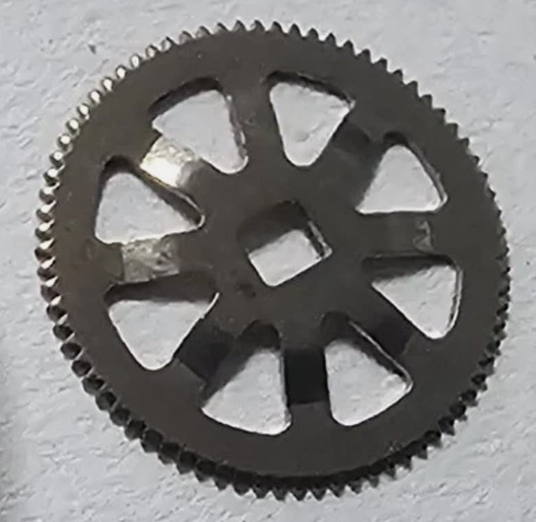

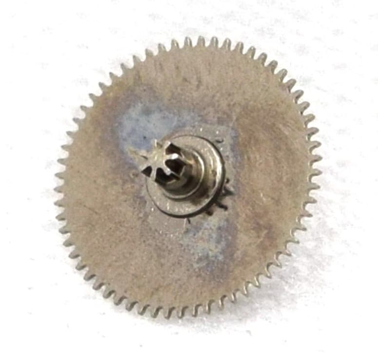

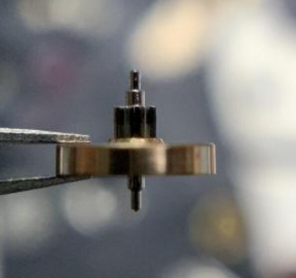

Ik wilde deze claim toch even onderzoeken.
Het eerste tandwiel dat aan het gewicht vast zit heeft zo’n 77 tanden.
Het kleine tandwiel van het tussen tandwiel heeft vervolgens 7 tanden, en zet die beweging door naar zo’n 61 tanden.
En die doen de rotor draaien die iets van 6 tandwielen lijkt te hebben.
Dat is dus 76:7 is ongeveer 1:11 en 61:1 is ongeveer 1:10, dus samen 1:110, dat wil zeggen als het gewicht één keer helemaal rond gaat, dan gaat de rotor 110 keer rond.
Ik heb even een willekeurige automaat met kijkglaasje gepakt, en het lukt me op zich om met een shuffle een continu rondgaande beweging te krijgen. Als je drie rotaties per seconde haalt, doe je het best goed. 3 per seconde is 180 rotaties per minuut voor het gewicht, keer 110 is dus 19.800 rpm voor de rotor! Inderdaad meer dan een F1-auto. En de pieksnelheid voor een halve rotatie van het gewicht zal zeker hoger kunnen liggen dan 3 rpm, maar ja heel lang draait je rotor dan niet met 20k+ rpm.
Maar op zich is de claim dus correct!
Die 77 bovenin de post moest 76 zijn, maar dat maakt voor de berekening weinig uit. En er moest staan 61:6. Dus 76:7 → 61:6 → totaal 110:1. Fijn dat er geen edit functie is voor de tuig levels.

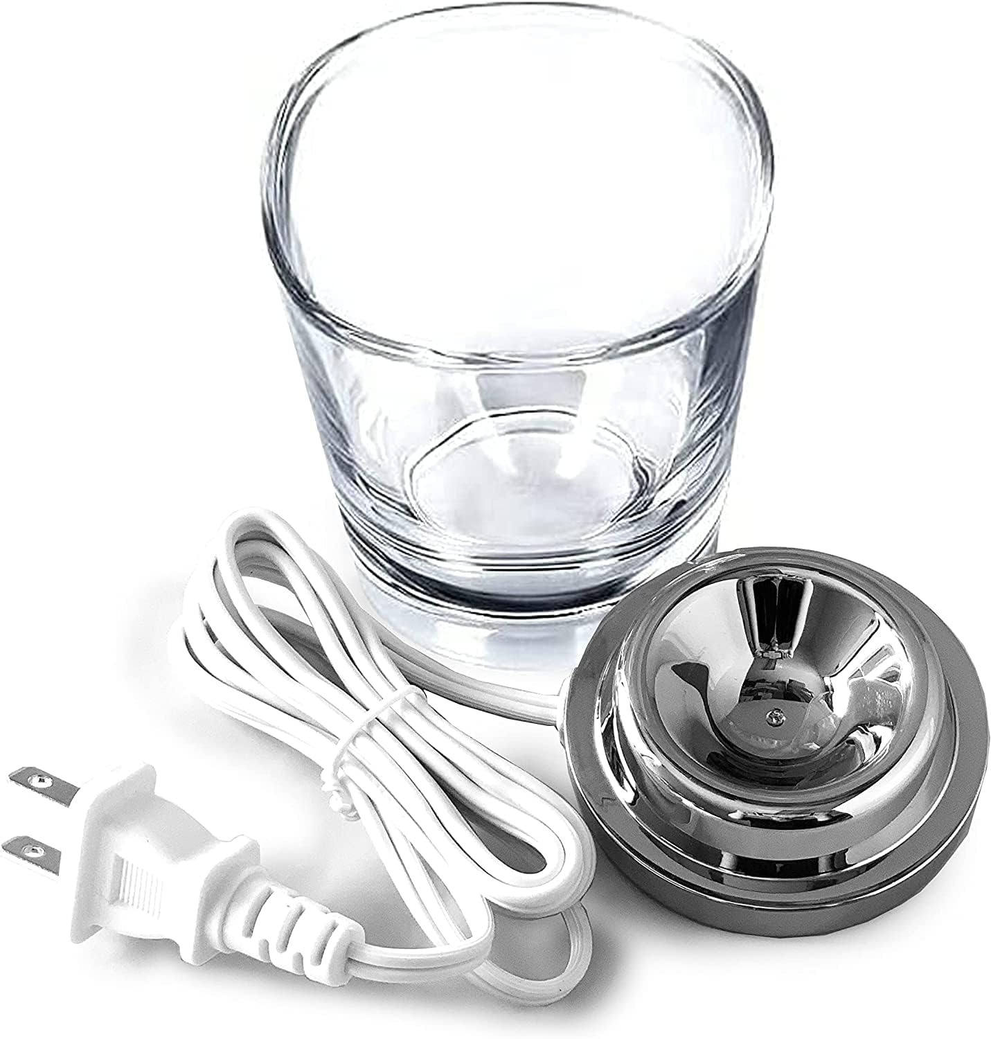

Ik gebruik nog een oude Philips Sonicare Diamondclean (tandenborstel) inductie oplader, zo’n chromen voet waar oorspronkelijk een glas op hoort.
Mijn SUN019 past er precies in, wijzerplaat naar beneden, en met wat handig positioneren laadt ‘m vol op binnen een nachtje, of zo.
… deze, maar dan met een Eurostekker
[edit] kijk nou eens!
