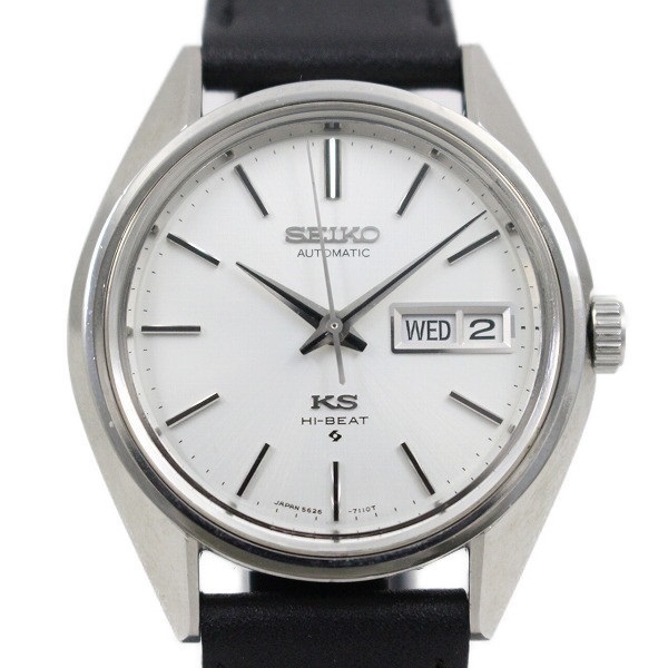

Ik heb een Seiko KS (5626-7110), waar ik nu bijna klaar mee ben. Gekocht als projectje, waar van alles mis mee was, maar nu bijna weer in een redelijke staat. Alleen de wijzers (nog) niet.
Dit type heeft wijzers, die voorzien zijn van een smalle zwarte streep in het midden van de uren- en minutenwijzer.
Waarschijnlijk is door vocht het verf van mijn wijzers aangetast en liet deze los op een aantal plekken. Ik heb de verf verwijderd en was van plan om deze opnieuw aan te brengen.
Maar wat ik ook probeer, het resultaat blijft bedroevend. Ik heb de wijzers afgeplakt met verschillende soorten tape, verschillende soorten verf gebruikt, maar uiteindelijk zijn de zwarte lijnen niet scherp genoeg en lijken de lijnen op een scheurrand van papier.
Heeft iemand hier ervaring mee? Welke tape kan ik hiervoor het best gebruiken, om een zo straks mogelijk resultaat te krijgen?
Met Frogtape (en soortgelijke uitvoeringen), isolatietape, plakband en nog wat soorten tape is de lijn niet scherp genoeg.
Ik weet het niet zeker, maar ik denk dat dit is aangebracht met een pad printer, zoals ze ook wijzerplaten mee bedrukken.
