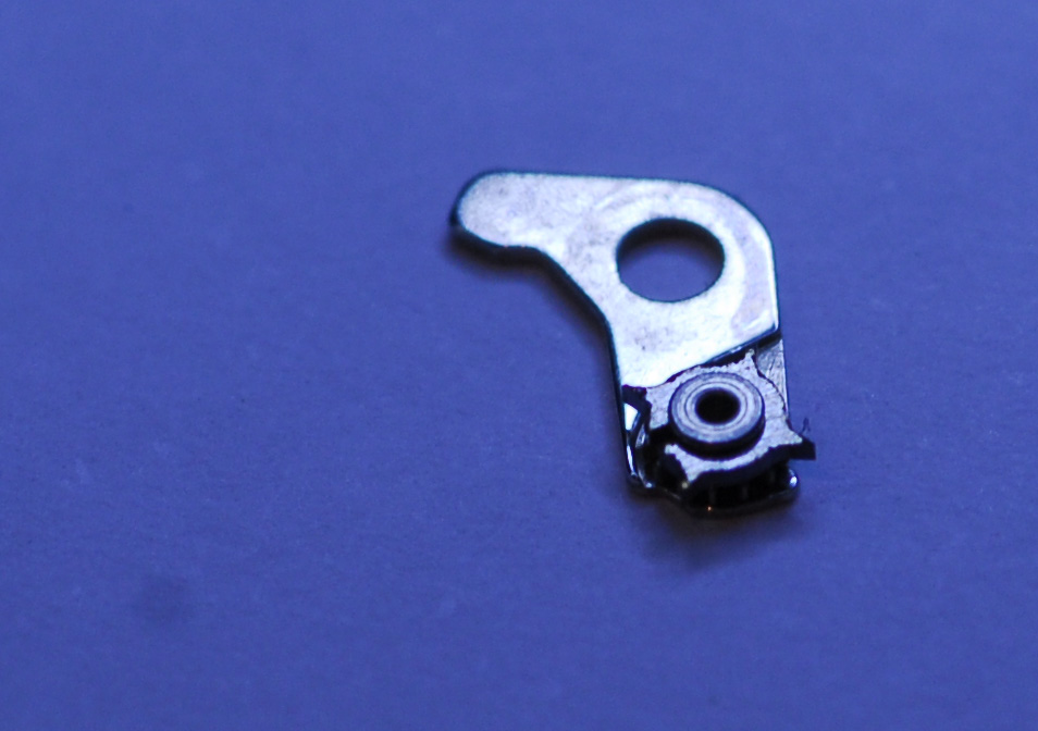

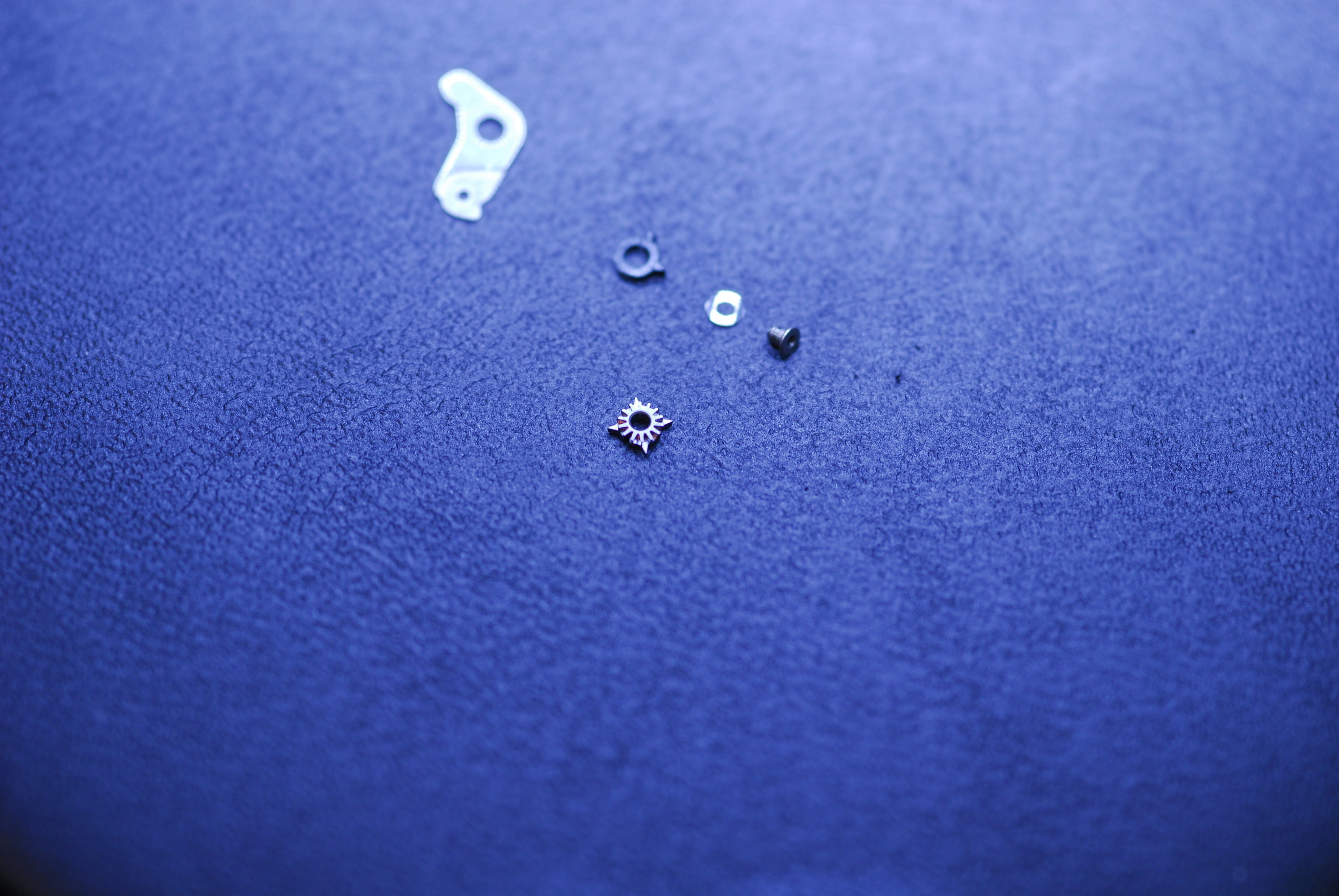

Het zijn plastic wieltjes en deze gaan na verloop van tijd kapot.
Er kan een nokje afbreken, maar meestal barst het naafje van de ster zelf.
Het heeft dan geen grip meer en draait door.

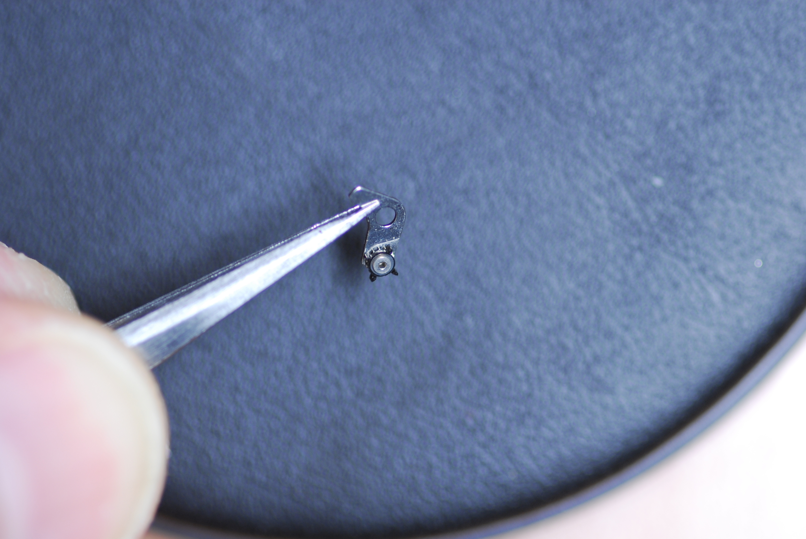

Ongeveer een jaar geleden had ik een paar van deze stalen wieltjes gekocht met het idee om een LM van mijzelf met dezelfde kwaal te repareren.

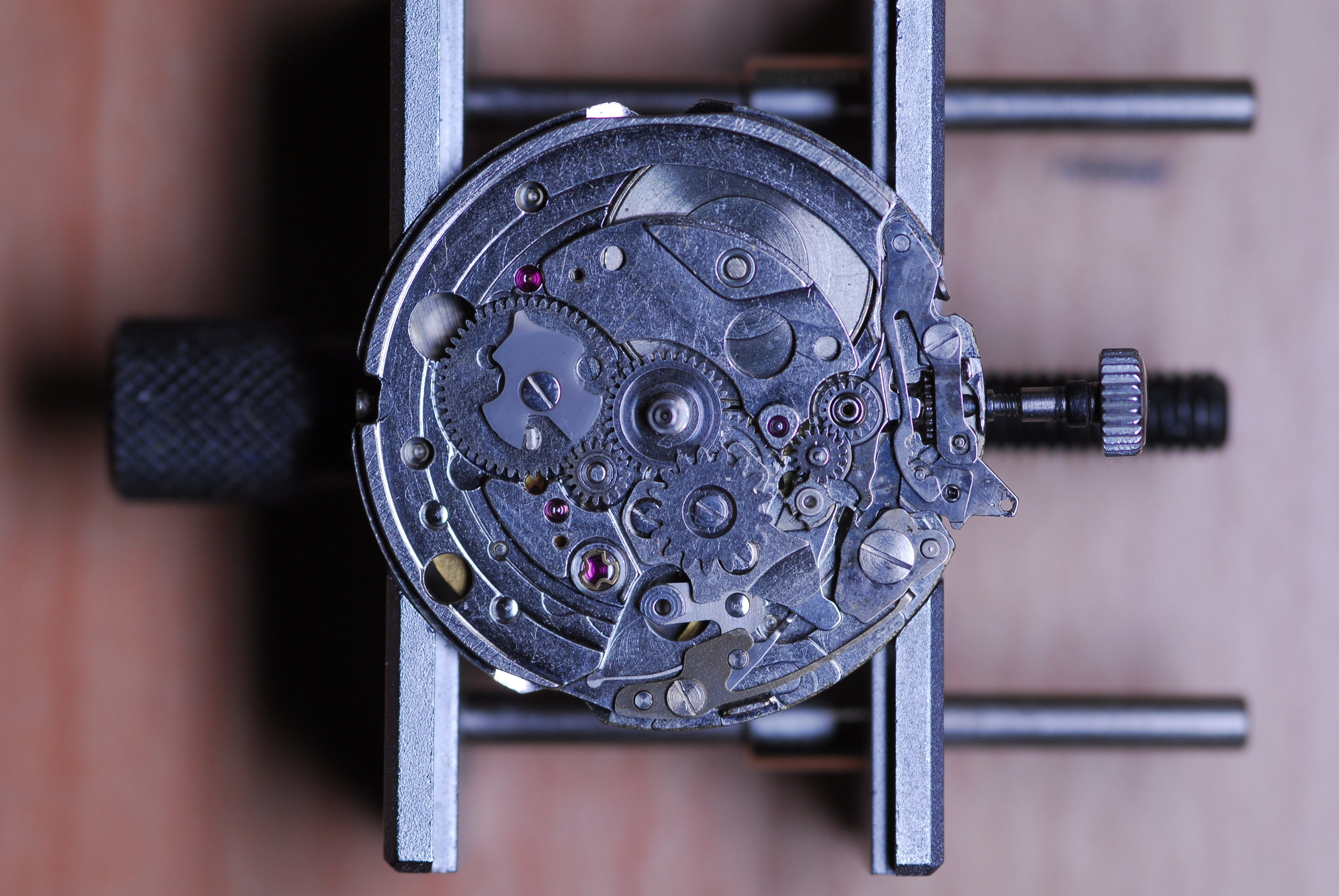

Eerst maar het uurwerk uit zijn behuizing gehaald.

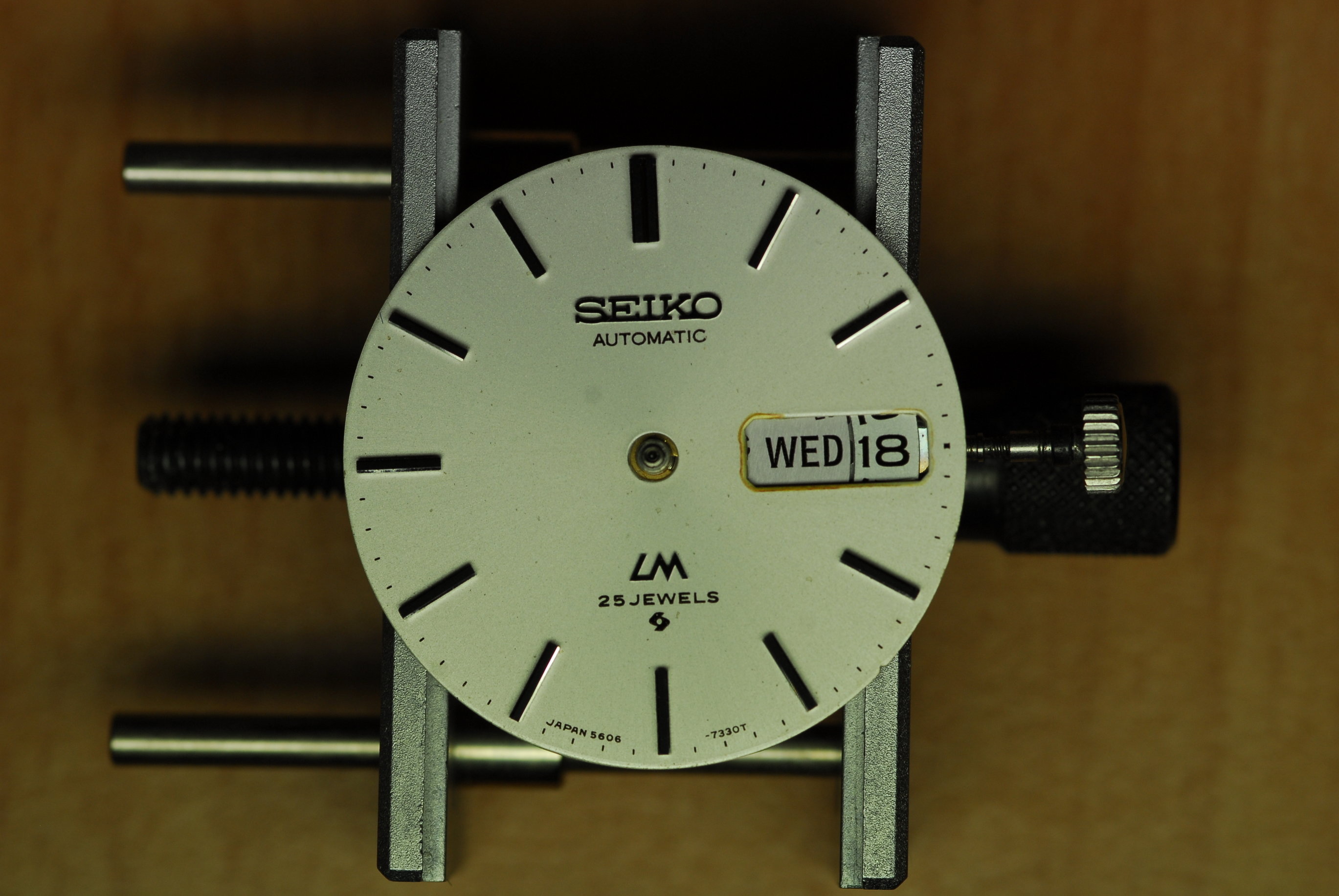

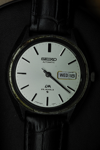

Ook het datumvenster ontbreekt. Daar heb ik er nog een van, dus monteren we dat later wel.

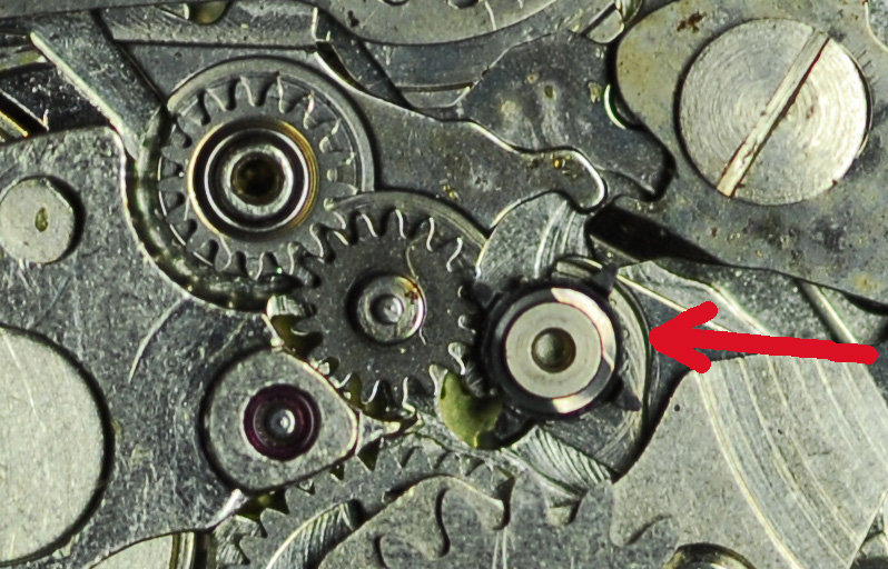

Na het demonteren van de wijzers en wijzerplaat is het binnenwerk goed zichtbaar.

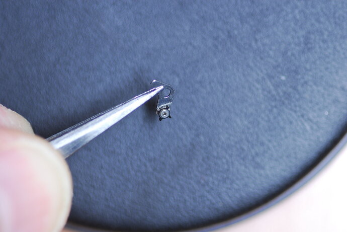

In de vergroting zien we de boesdoener zitten.
Na demontage van alle onderdelen is dit het mechaniekje waar de quickset ster op zit.

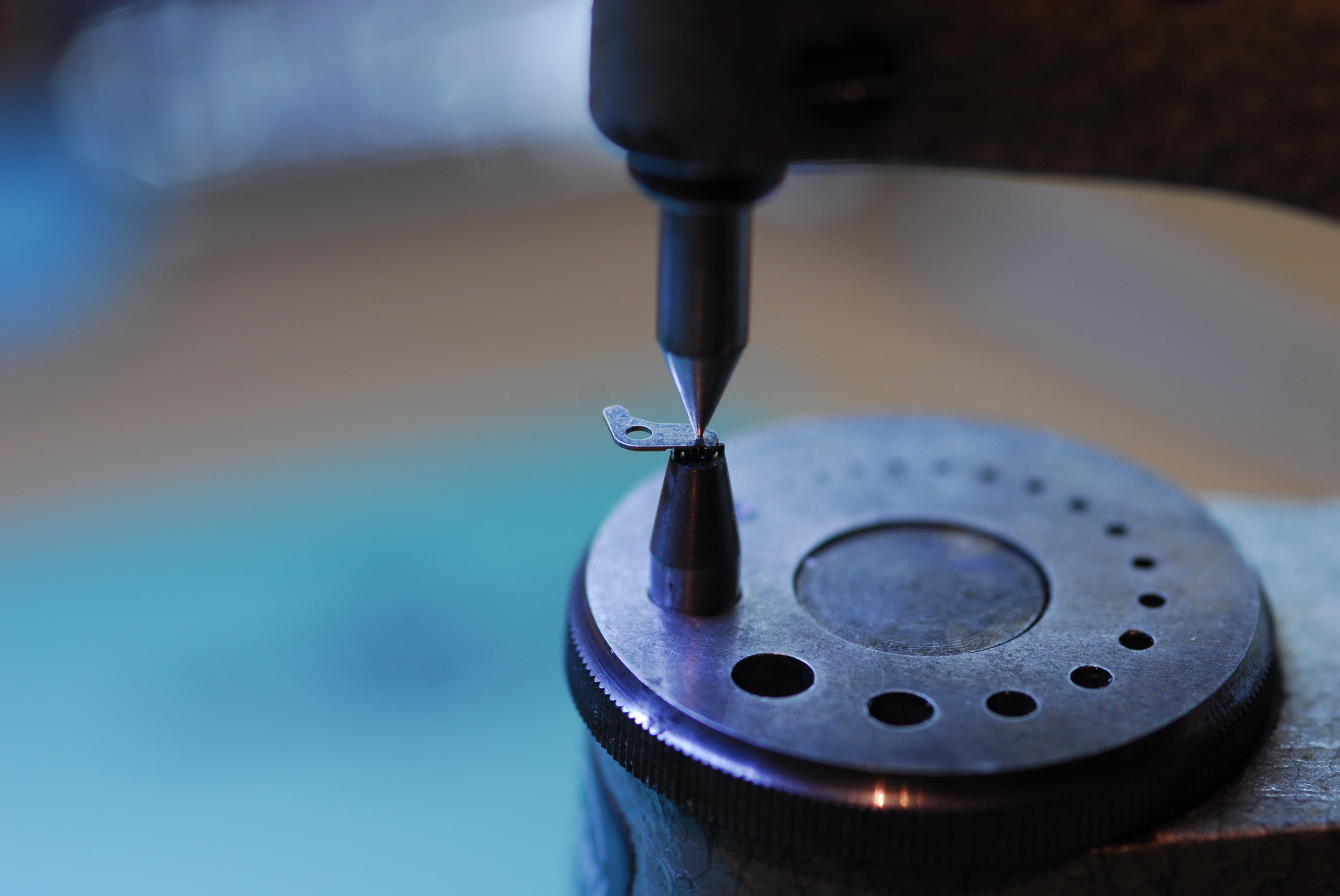

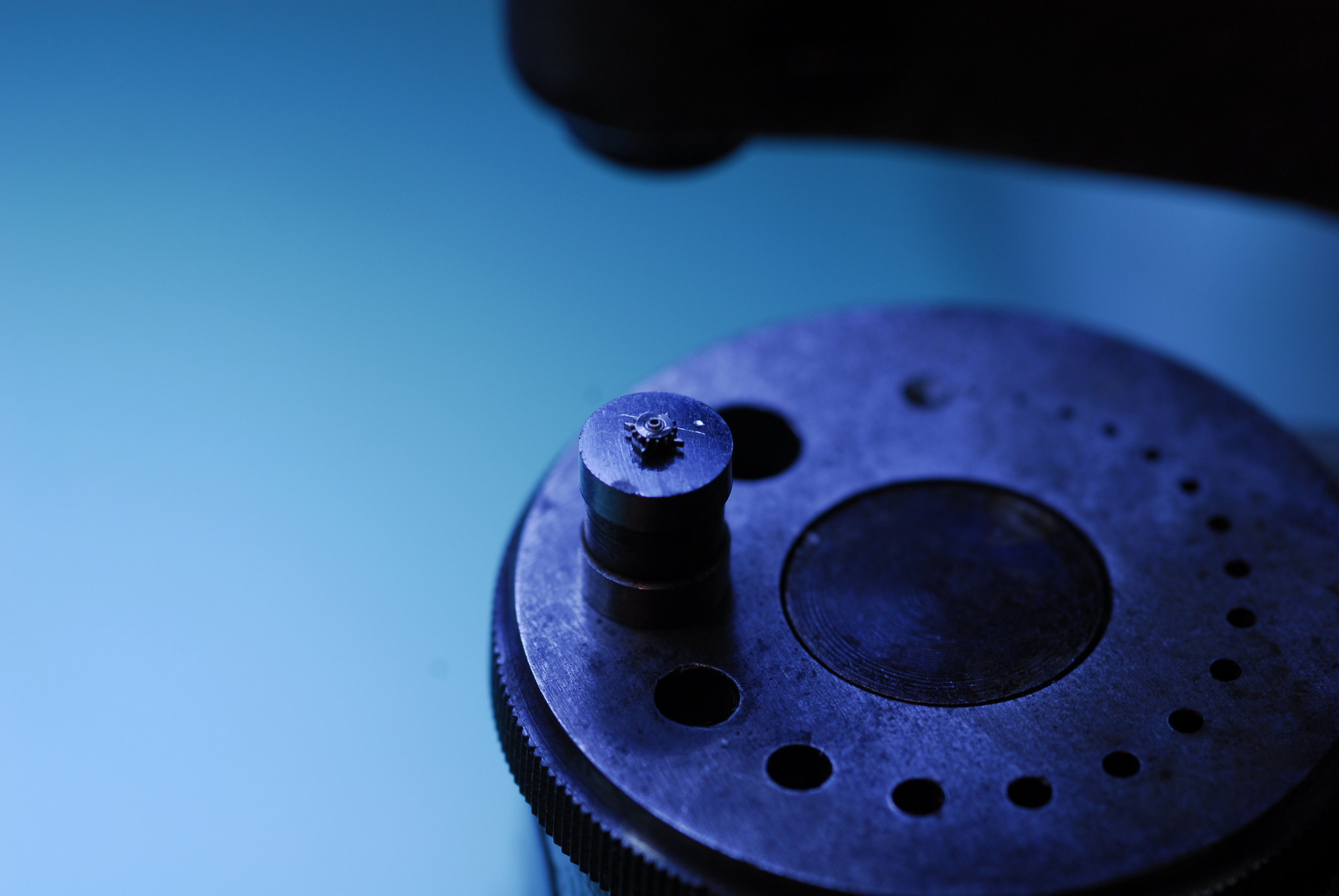

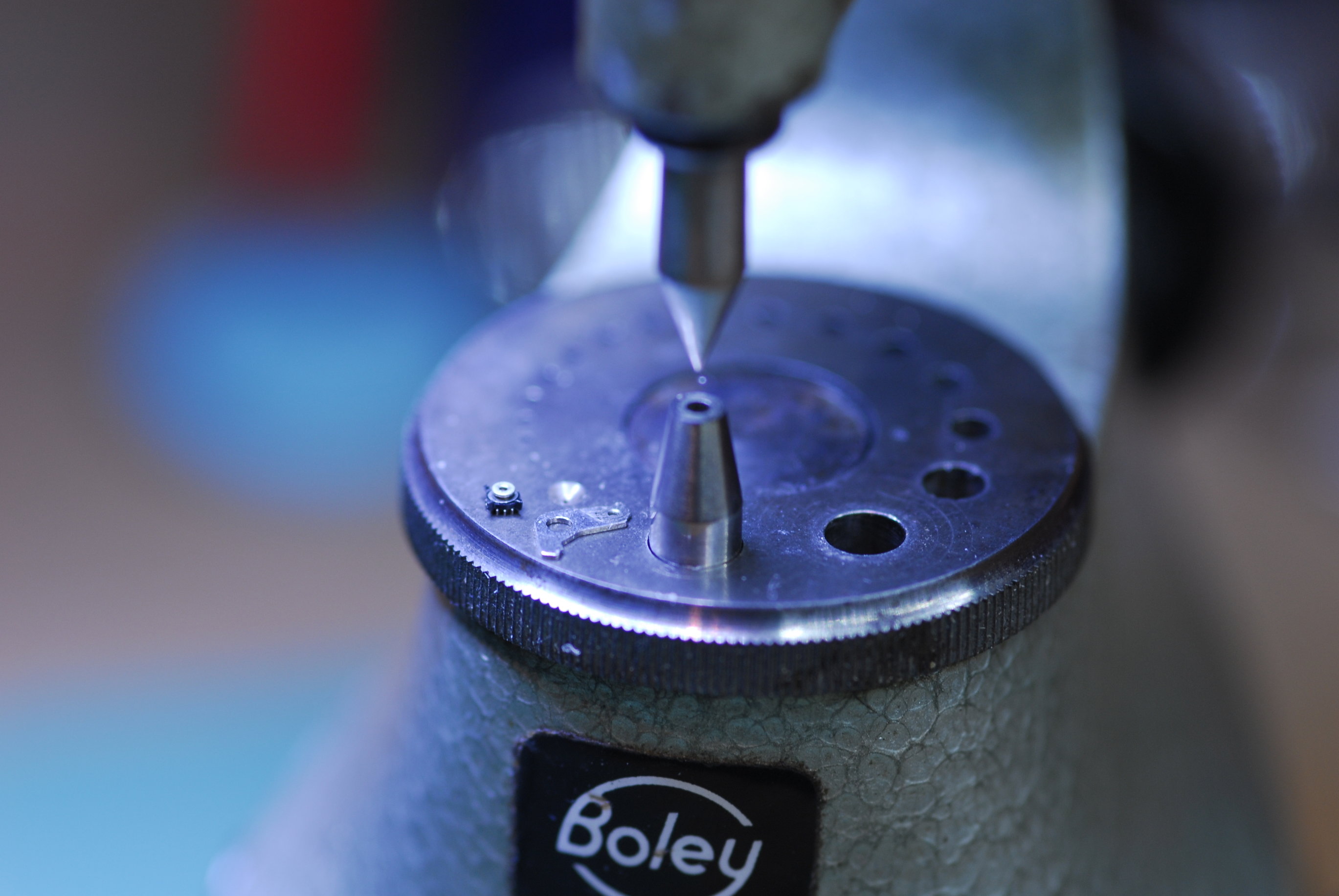

Nu moest het mechaniekje in de Triebniet geplaatst worden om het asje, wat e.e.a. bij elkaar houdt, er uit te persen.
En de nieuwe ster moeten we nu weer monteren.
Dat is best een gepriegel, maar uiteindelijk wint de aanhouder.
GELUKT!!
Na het gehele uurwerk geserviced te hebben, is de nieuwe quickset ster goed zichtbaar in het uurwerk.

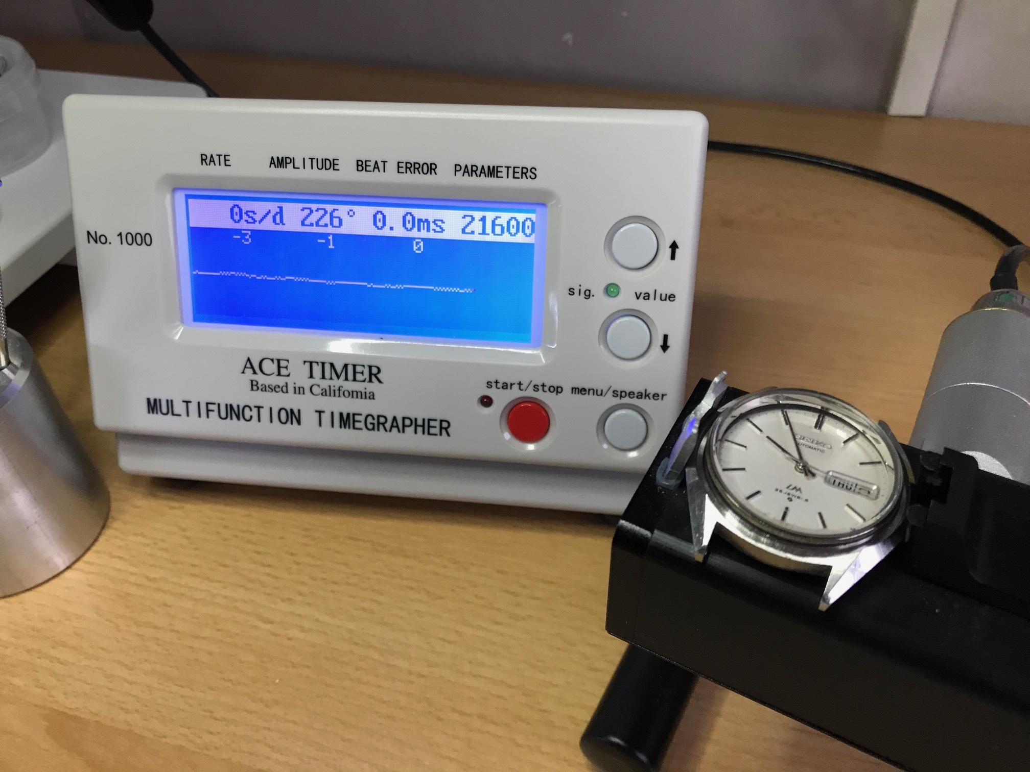

Na de gehele montage en afstelling het uurwerk op de Timegrapher gelegd en gefotografeerd.
Ook het datumvenster gemonteerd, staat weer veel beter.

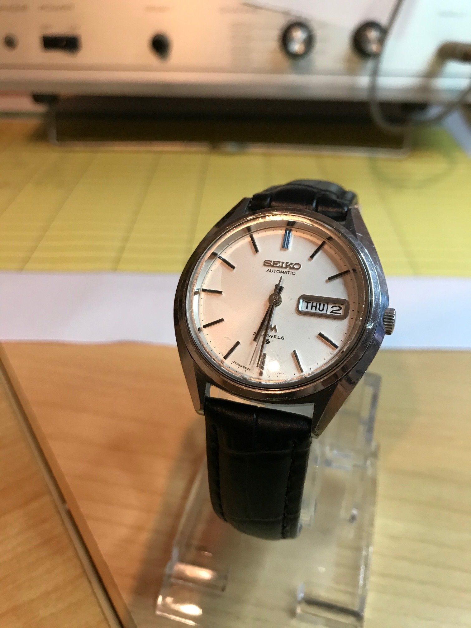

Bij het bekijken van de foto schrik ik toch wel een beetje.
Ligt de wijzerplaat nou zover van de binnenring, dat kan toch niet?
Nee, gelukkig niet. Het is het effect van de slechte belichting.
PFFFTT!!

Volgens mij heb je daar het glas er nog los op liggen, de bezel zit er ook nog niet op. :wink:
Mooi project, dank voor het delen. :+1:
Je hebt gelijk, maar in de haast vergeten dat nog te vermelden in het verhaal. Stom. :frowning:
