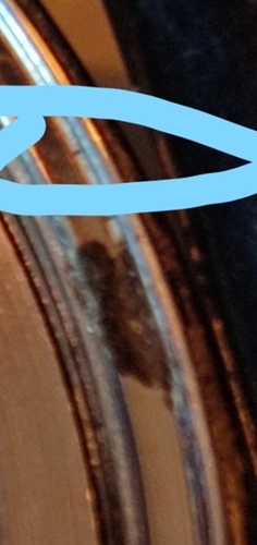

Dit is put erosie en zal vooral ontstaan door zeewater. Had zelfs Rolex jarenlang problemen mee dus zijn ze overgestapt op 904L staal.
Daarom is het altijd verstandig om na het zwemmen in zee het horloge onder zoetwater af te spoelen.

Het kan dus weldegelijk roesten. Maar de roestplekken zoals op de foto lijken volgens mij niet op roest zoals dat op RVS voor komt. Het lijkt idd wel alsof er een stuk chroomlaag weg is.
Het idee van roestvast staal is toch juist dat het minimaal tot niet roest. Roestvrij kun je vele staalsoorten maken, alleen blijven ze dat niet.
Verchroomde horloges zijn zelden van ijzer, meestal messing. Dus als die corroderen zie je groene oxide, geen bruin. Lijkt mij dus gewoon corrosie van het rvs. Kom ik wel vaker tegen op rvs kasten, al zijn dat meestal wel wat oudere horloges.

De foto’s zijn voor mij te slecht om goed te kunnen beoordelen.
