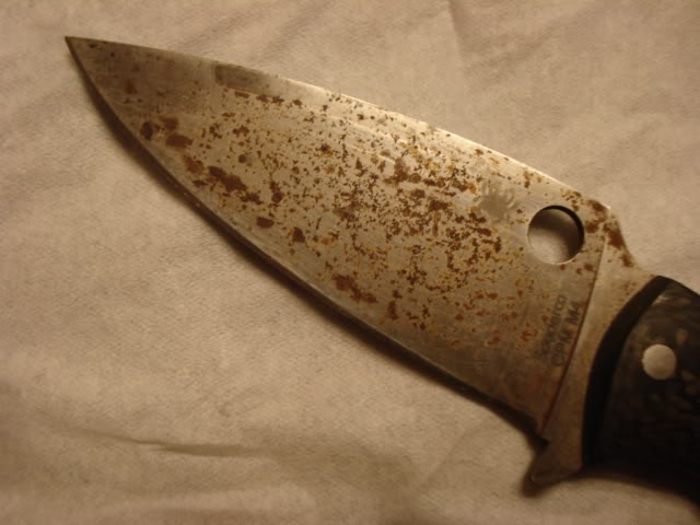

Hier een foto van een mes van H1 staal die het nog wat zwaarder heeft gehad:
afbeelding
H1 is, inderdaad, een hele speciale staalsoort waar enorm veel geld en tijd is ingestoken ter ontwikkeling. Maar roestvrij is het niet. Het is belachelijk roestvast :slight_smile:

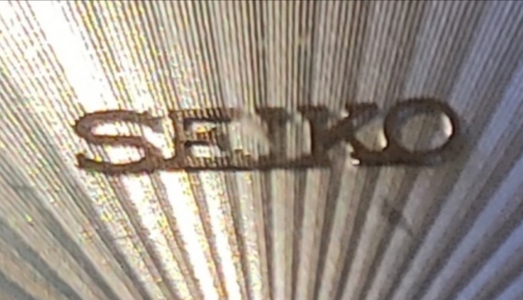

Nep of echt, niet zo leuk om te horen…
Ik zit eerder te denken aan een slechte smering van het horloge maar dat rvs roest trekt bij mij dan wel weer vraagtekens. :thinking:
Ik kan verkeerd zijn, maar de spatiering tussen de E en I lijkt wat ā€˜off’ te zijn, ook meen ik me te herinneren dat bij die sarb het logo wat zou moeten ā€˜zweven’ boven de plaat. Op jouw foto’s lijkt dat niet zo.
De minute-track rondom de dial lijkt ook erg slordig, wederom kan dit aan de fotokwaliteit liggen.
