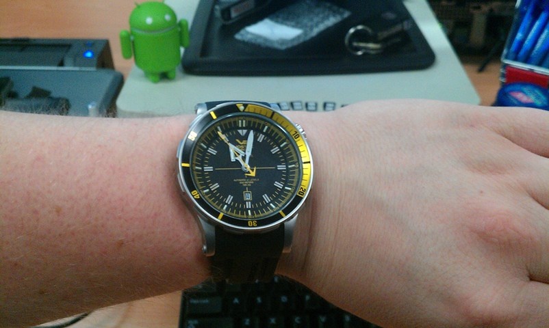

Sinds een paar dagen ben ik in het bezit van een Vostok Europe Anchar. Helemaal blij met het horloge, want het voelt meer dan degelijk aan. Zeker meer kwaliteit dan ik had verwacht voor die paar honderd euro. En ook het tritium is iets wat ik nog niet in de collectie had zitten, dus win - win.
En op een pols van 21 - 22 centimeter ziet de 48mm van de Anchar er nog best oké uit:
