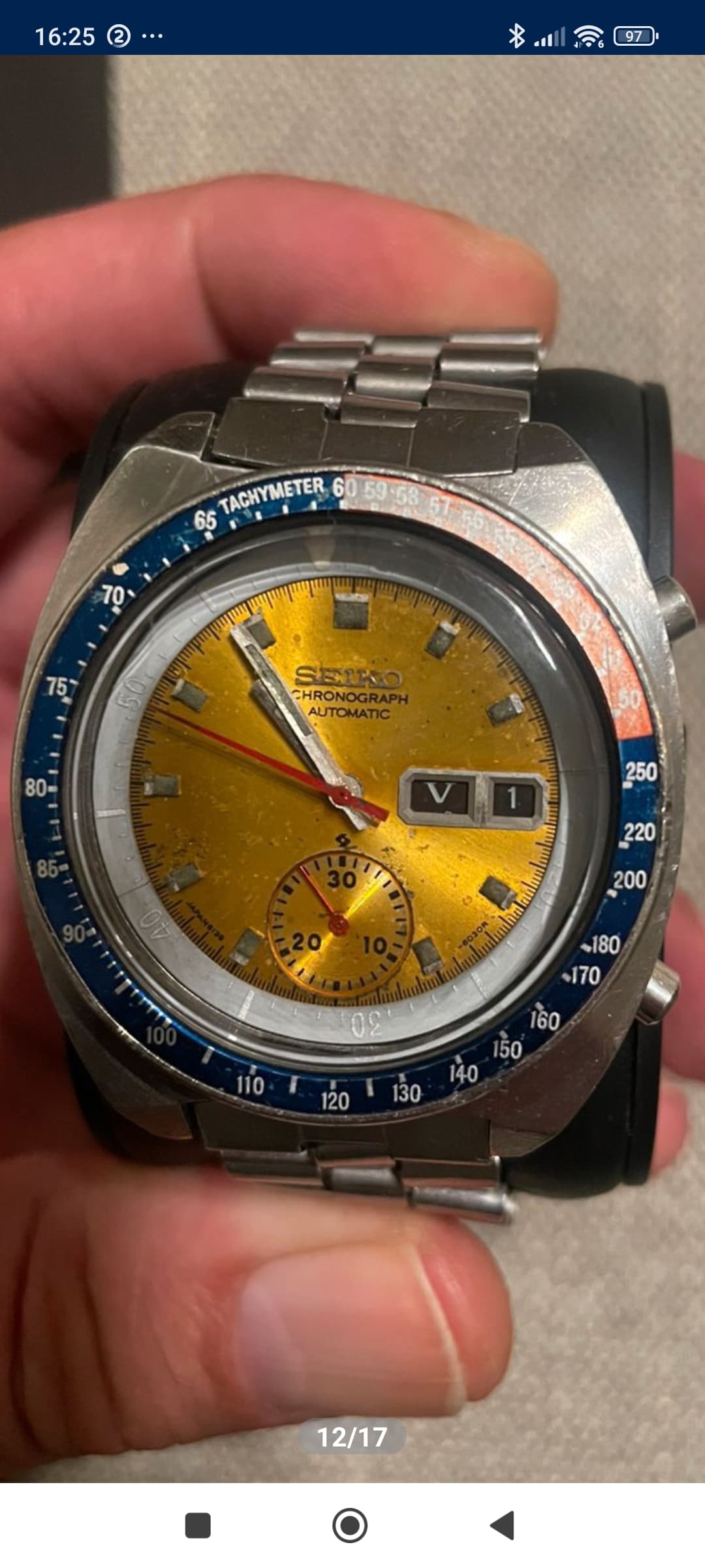

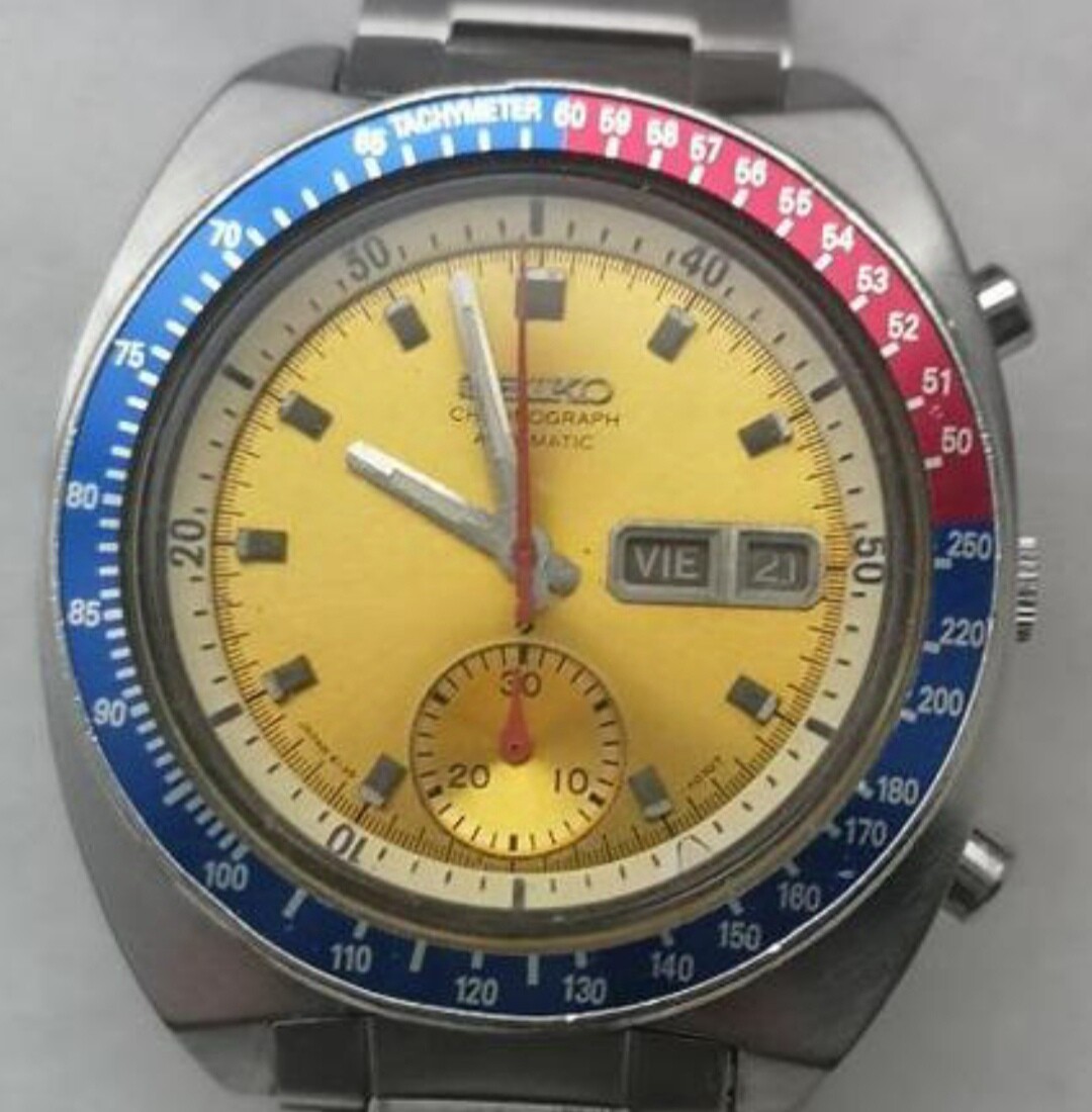

Ik ben geïnteresseerd in deze twee Pogue…wat denk jullie? Welke is origineel? Ik heb veel foto’s van de netwerk vergelijk… maar ik weet zelf niet als die vd foto’s originele zijn… voor mij blijft toch een mijnenveld de vintage…:wink:.

de bovenste foto is een beetje afwijkend van wat er hieronder getoond wordt
Pogue authentication
Dus ja, dit is iets voor de kenners, ik twijfel over de bovenste vanwege de 6030R op de dial, heb een beter gevoel bij de 2de foto
Volgens mij zijn de innerbezel en de wijzer van de subdial niet origineel op de bovenste horloge. Maar laat koekoek zijn werk maar doen, die weet dat beter dan ik.

Er staat geen “water70mresist” op de wijzerplaat.
Volgens mij had dat te maken met het productiejaar. Ik heb ze ook gezien zonder.

De eerste is een waarbij de minutenwijzer van de chrono is vervangen, en het is er een met een donkere innerbezel, dus of een australische versie of een verspijkerde.
Daarnaast zit die op een stelux band, niet de originele maar wel periode correct en een top band qua draagcomfort.
De tweede is lastiger te zien met maar 1 foto maar die heeft zo te zien wel de juiste wijzers lijkt het en dus een gele inner bezel dus is het een versie voor de rest vd wereld. Wel vind ik het lettertype van de chrono subdial wat dun lijken maar nogmaals, 1 foto is niet ideaal.
Ik vind de 2e er dus ook niet erg lekker uit zijn, maar kan mijn vinger er nog niet echt op leggen, kan aan de foto liggen maar het lijkt alsof de kast niet meer helemaal strak is en niet de juiste finish heeft.
Denk zelf dat die niet helemaal meer oringeel is en een beetje een mix van origineel en aftermarket delen heeft.
De kroon lijkt ook niet origineel, of steekt in ieder geval te ver uit. (of de verkoper heeft voor de foto de kroon uitgetrokken).
Let op, het is echt een mijnenveld om een goede helemaal originele te vinden.
