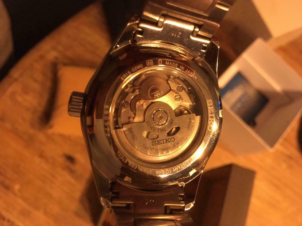

ik zie niets vreemds, endlinknummers kloppen, goede uurwerk 6R15D dat is mooi.
Misschien even op een timegrapher leggen als je twijfelt, maar als dat goed is. lijkt deze mij prima.

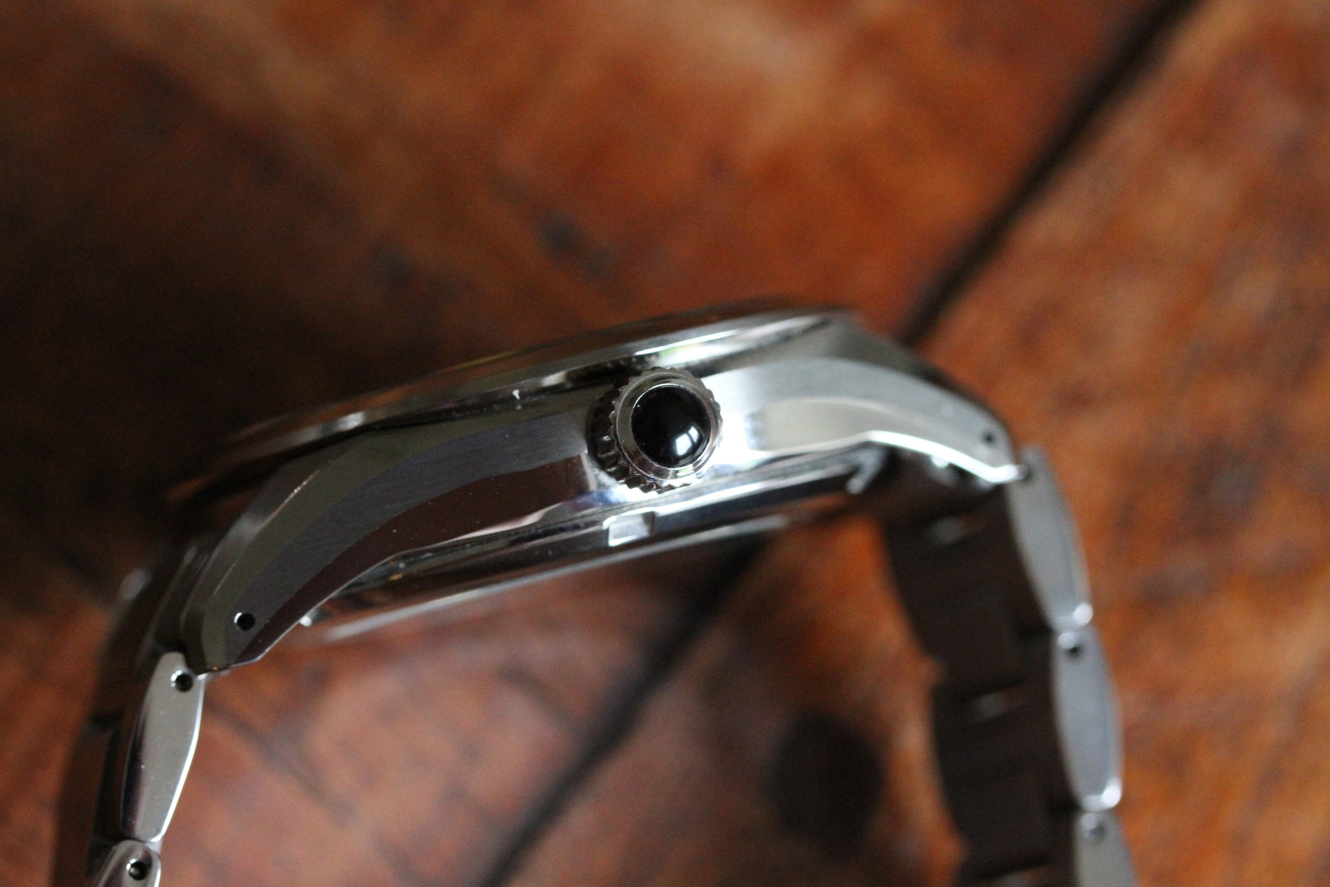

Kroon is wel vervangen??? hoort een blauwe pukkel op te zitten

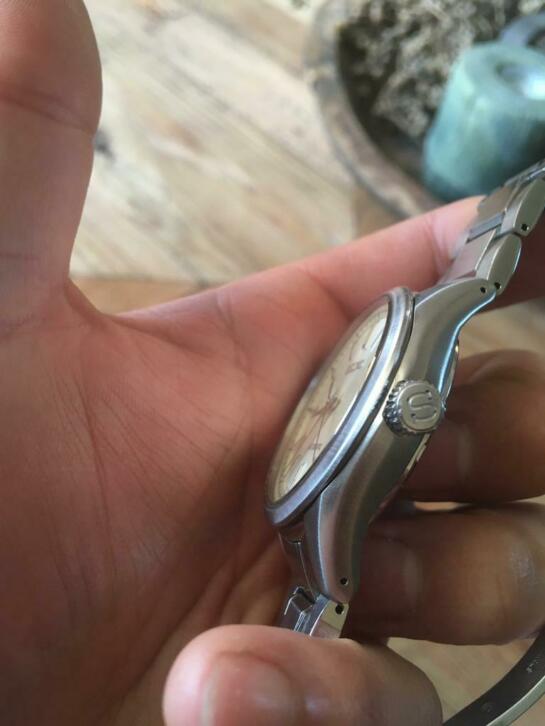

Het horloge is wel professioneel gepolijst zegt de verkoper.
oef… als alle facetten nog aanwezig zijn prima, maar er moet wel duidelijk verschil zitten tussen elk facet.
geen fan van polijsten

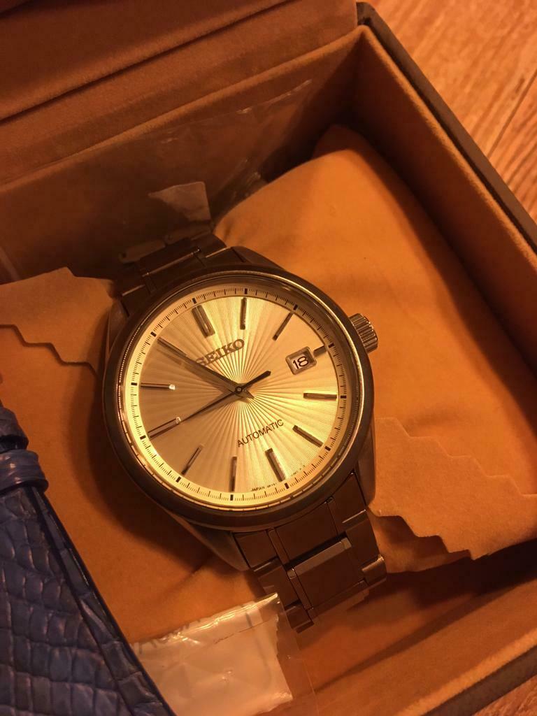

aaii zie nu de fotos, niet doen, doodzonde van zon mooi horloge.
betaal iets meer voor een nette, juist die kast is zo gaaf…
dit slaat nergens meer op…
zie het verschil tussen de mijne en de jouwe qua uitstraling kast
Laat dat professioneel maar weg
Niets over van de prachtige kastvorm
Zou m laten

Nee joh, dat ding is helemaal aan bonken gepolijst.
Wat zeg ik? Gepolijst? Je zou eerder denken dat er een haakse slijper overheen is gegaan. Dit heeft niks met professioneel te maken. Sommige mensen moeten een verbod op dat woord krijgen.
Wat @Marcel zegt. Kroon is niet origineel.
Dan weet ik niet wat ze er mee gedaan hebben, want die dingen hebben DiaShield. Die zijn donders moeilijk te bekrassen.
Maar wat de rest hier ook al zegt: Wat jij daar in handen hebt is geen SDGM001, maar de rokende puinhopen van wat ooit een strak horloge was. Grote genade, wat is dat ding grondig verneukt.

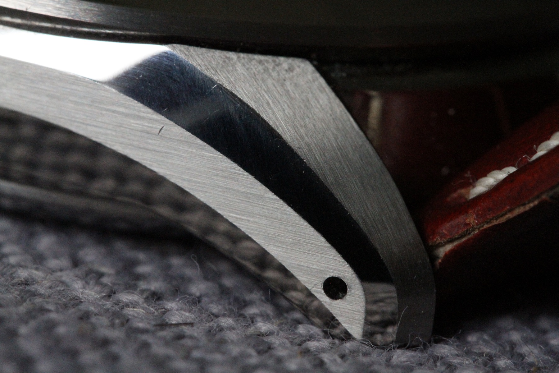

Kortom: Het is een frankenversie die naar de verdommenis is geholpen. Ik moet bijna huilen als ik zoiets zie. Zo hoort het er uit te zien:
