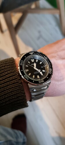

Helaas heeft denk ik toch de batterij/accu van mijn ska383 begeven. Nu wil ik een vervangings setje bestellen, maar wie weet welke type ik moet bestellen en waar kan ik deze het beste bestellen? Hij moet weer snel terug om de pols😉

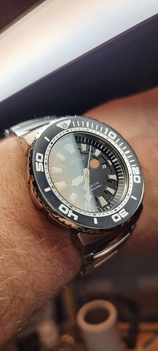

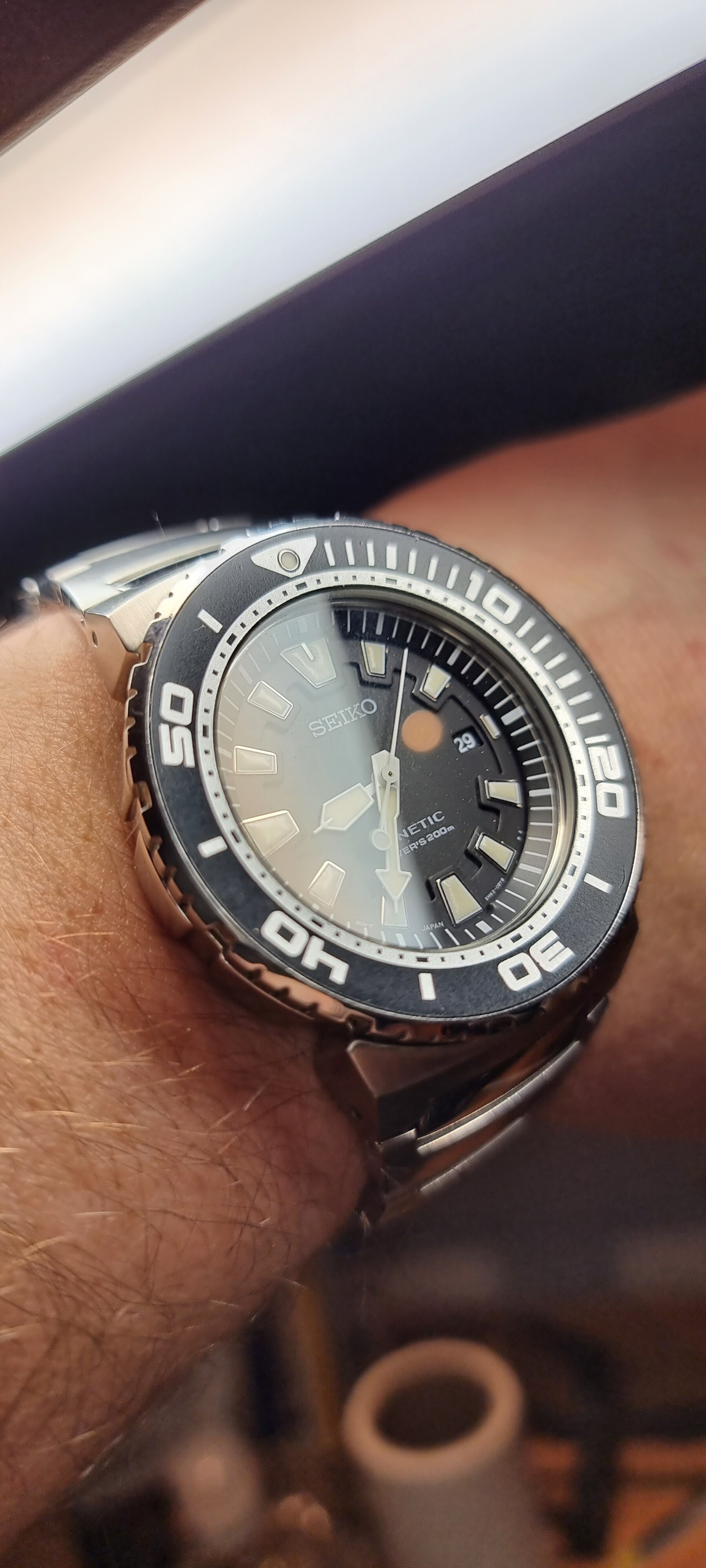

Thanks voor de tips, de Seiko Ceasar is back on time :grin:
