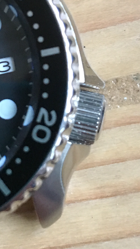

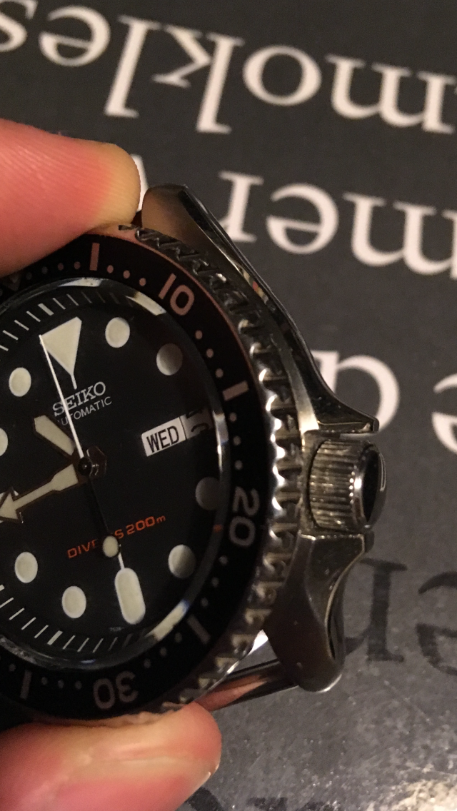

Beste mensen,
Ik heb een tijdje terug een Seiko skx online gekocht en ik ben er erg tevreden mee.
Alleen staat de kroon een beetjes scheef, aan de onderkant past er geen haar tussen en aan de bovenkant zit een ruimte van 1.5 milimeter.
Als ik de kroon draai loopt hij ook een beetje aan tegen de crownguards.
Komt dit probleem vaker voor en weet iemand misschien een oplossing hiervoor?
Hier wat foto’s:
Hoe is de uitlijning van de wijzerplaat tov de bezel? Het kan best zijn dat het uurwerk niet precies recht in de kast zit, wat dankzij de niet bepaald waterdichte QC bij Seiko gewoon doorkomt.
Dit moet niet mogen natuurlijk.
Retour leverancier zou ik zeggen.
Is het niet te repareren?
Ik zou daar niet aan beginnen.
Onder garantie retour want dit kan echt niet door de beugel.
De waterdichtheid is misschien ook niet meer zeker.
Je koopt tenslotte een gecertificeerde 200 meter diver.
Daar heb je een punt😀
De uitlijning van de bezel met de chapterring is ook een beetje scheef.
Misschien kan ik hem toch beter laten repareren aangezien ik de Seiko bij dutyfreeisland uit Singapore heb gekocht,
terugsturen en alles zou waarschijnlijk even duur zijn als repareren.
Dit zou niets uit mogen maken, de kroon zit nl. geschroefd op de tubus.
In dit geval lijkt deze dus schuin/scheef te zitten, ergo de kroon erop dus ook.
Dit is bijna ondoenlijk om zelf te repareren, dus als er garantie op zit, zou ik zeggen terug voor een nieuwe :slight_smile:
Ik zou ze toch even een mailtje sturen.
( met foto’s )
Misschien is er een coulanceregeling te maken.
Anders Monsterwatches, Seiko dealer of wellicht een Seiko
specialist hier op HF.
Er zal idd een probleem zijn met de tube.
Dus beter niet het water in met deze klok.
Heeft iemand misschien een idee hoeveel het ongeveer zou kosten om het uurwerk wat te verschuiven in de kast zodat de kroon ook weer recht staat?
Geen idee hoe je dat zou willen doen.
De kroon zit op de tube geschroefd en de tube zit in de kast vast gemonteerd.
Kun je niet opschuiven.
@Phil3
Zou je een duidelijke foto van het voor aanzicht kunnen posten?
Vanaf achter lijk de kroon schuin naar links te zitten op de tube , Dat de kroon op de tube zit betekend niet dat deze geen kant op kan (licht schuin)
Ik ben benieuwd hoe de wijzerplaat stand is.
Is het zo te zien?
Het lijkt mij eerder, dat de bovenste crownguard niet goed uitgelijnd is. Die kroon zit er prima op zo te zien, en ook “flush” met de kast. Strak er tegenaan.
Dat, en een 7S26 zit m.b.v. een zwarte nylon spacer echt rotsvast in de kast. Geen tiende mm. heen en weer te bewegen.
Dus waarschijnlijk ligt het dus niet aan de kroon maar aan de gehele kast?
Klopt. Heb ook een paar eerdere foto’s van je in het draadje bekeken.
Net als Rolex maakt Seiko massa-producten… :wink: …zit wel 's een wat mindere bij. Kijk, jij ziet 't en wij ook. Maar de meeste horloge-eigenaren zou 't wellicht niet snel opvallen.
Gewoon naar een N.L. Seiko dealer stappen, garantie is m.i. wereldwijd.
Of leef ik nog in 2007? :innocent:
