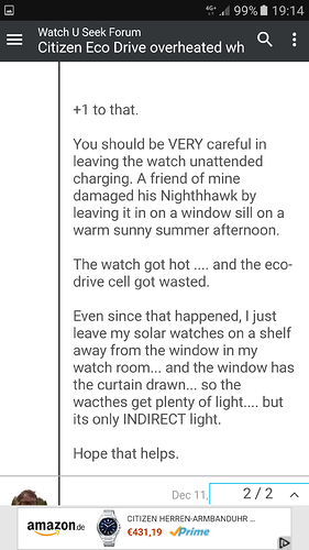

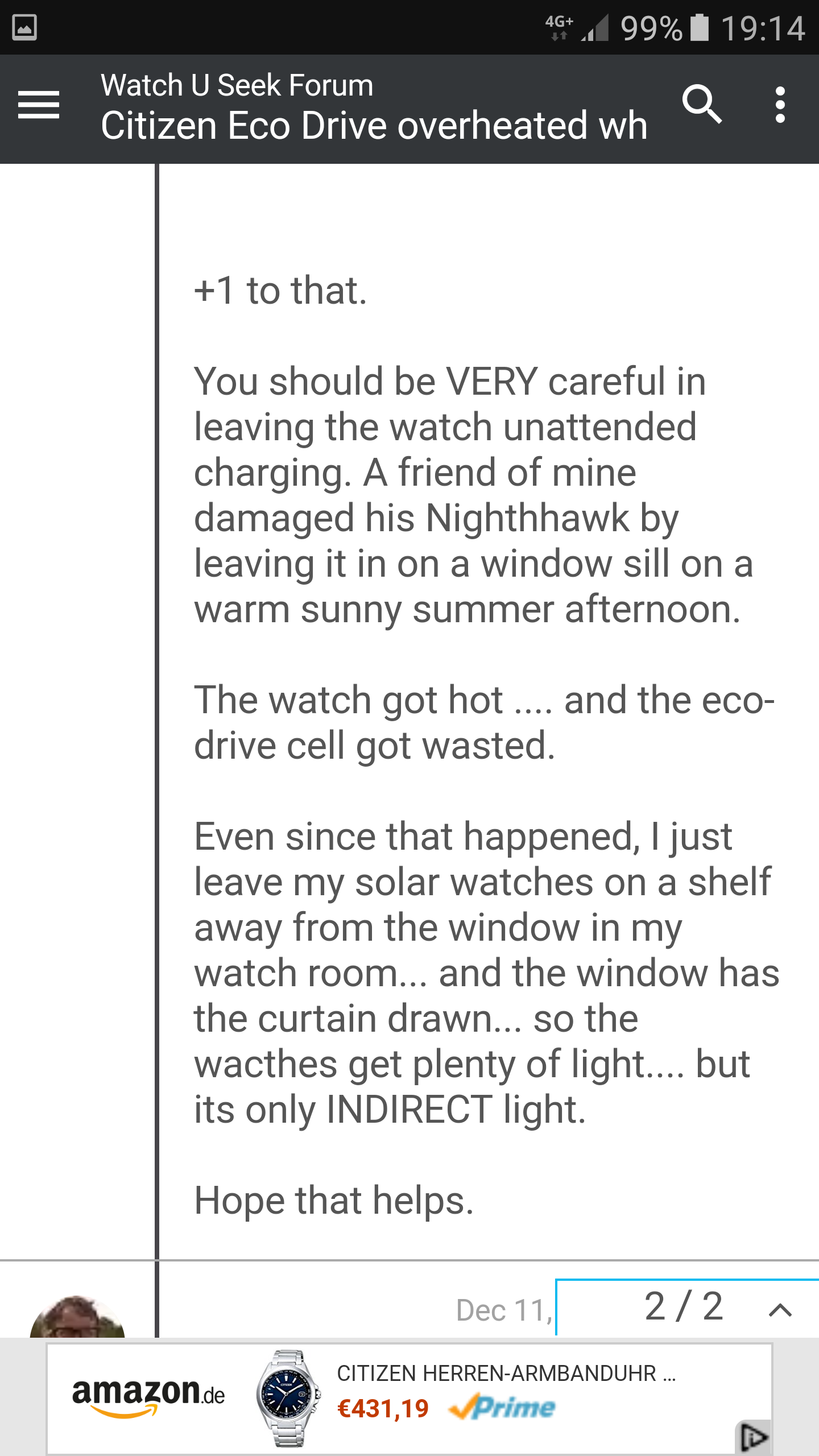

Een horloge in de zon kan heel heet worden. Een heet horloge heeft een hete batterij. Dat is slopend voor de batterij.

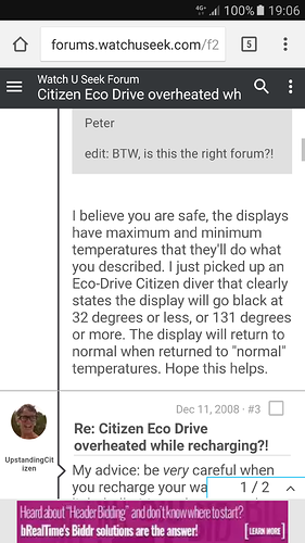

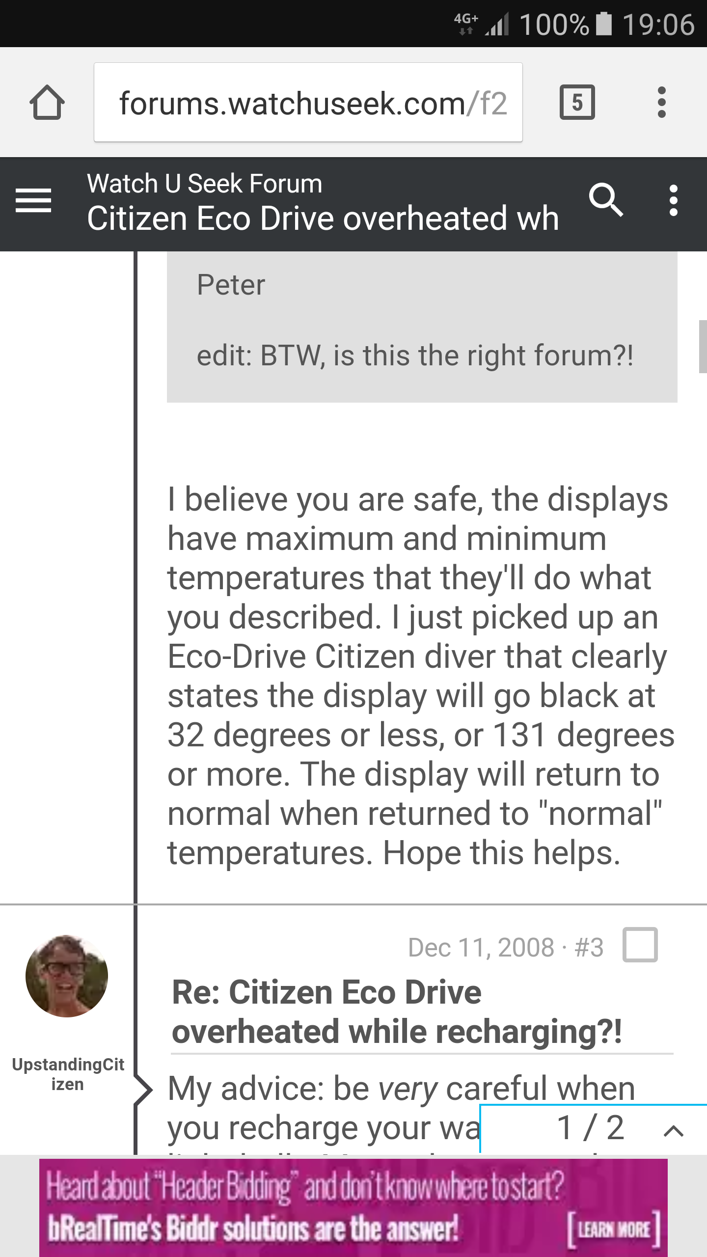

Maar vertel eens over die overheating protection?
Dat is een eigenschap (en geen beveiliging) van de display. Geen beveiliging van de solar unit, en dus ook niet van de batterij, waar het om gaat in deze draad :slight_smile:
Je hebt gelijk🖒…dus in direct zonlicht is toch niet echt goed voor de cell…bedoelen ze de battery mee denk ik

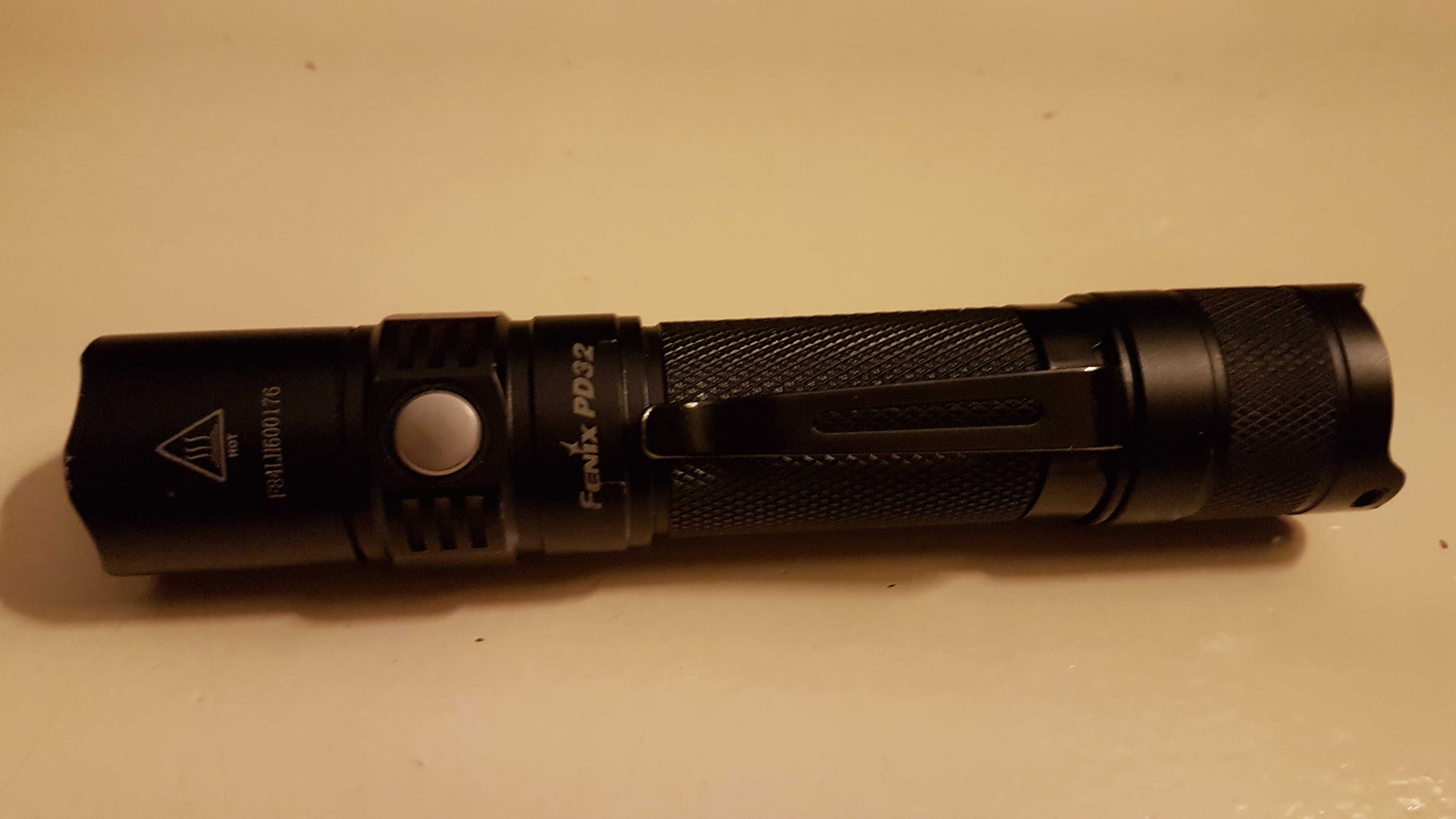

Vraag ik me ook af nu…gebruik heelveel lume verlichting tijdens nachten en dan blast ik ze met 900 lumen…
:joy::joy::joy:
Wil ook wel weten of dat kwaad kan?
Ha, ha is precies wat ik nu probeer met mijn Astron met mijn led lenser P7 met 320 lumen. Ben benieuwd…

Na meer dan 20 uur onder ledlicht geen verandering. Nog steeds sprongen van 2 sec. Volgens een overzicht hoelang elk caliber nodig heeft bij te laden zou mijn horloge (caliber 158) 25 uur nodig hebben. Lumen zijn bijna even fel als led licht met enige vorm van overdrijving :smile:

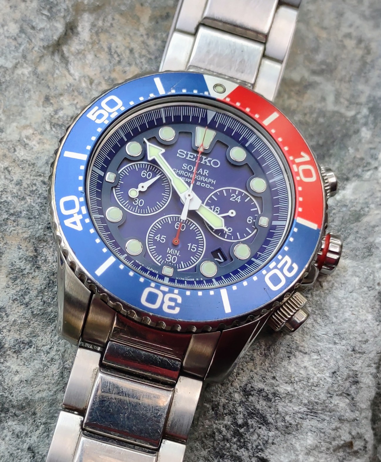

Na bijna een week non stop onder een led lamp en kroon hard uittrekken en weer terugdoen doet het horloge het weer als vanouds… Bedankt allemaal voor het meedenken en de extra info.

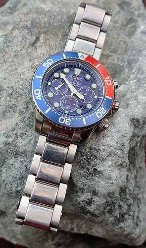

Bedankt voor deze tip, mijn Seiko SSC019 is weer tot leven gekomen.
