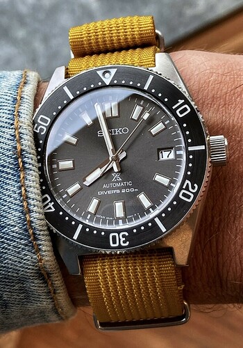

Andere straps of bracelets zijn inderdaad wel fijner, maar zo af en toe is die gele strap wel heel erg leuk. Mocht het ooit tot een meeting komen, dan heb ik al allerlei foto-ideeën :laughing:
Haha I’m in
Dan toch maar even een Poll maken :laughing:
Eens kijken of er voldoende animo is.
Hebben jullie zin in een Mustard Nato Gang Meeting?
  • JAAAAAH!!!
  • Neuh niet echt…
0 stemmers
Bedankt voor je reactie! Tot op heden nog geen antwoord gekregen. Morgen normaal gezien wel een SPB14x rijker. :smiley:
En inmiddels binnen! #mustardnatogangftw :smiley:
Ik heb van de gelegenheid gebruik gemaakt om nog twee andere kleurtjes te bestellen:
Beide staan heel nice :ok_hand:t2:
Oef die groene is ook wel heel gaaf!
Goeie keuzes zeg :ok_hand:
Welke kleur is die middelste?
https://www.cheapestnatostraps.com/products/ribbed-nato-strap-off-white
Kleine fotoshoot in de morgen :camera_flash:
Lekker :call_me_hand:t2:

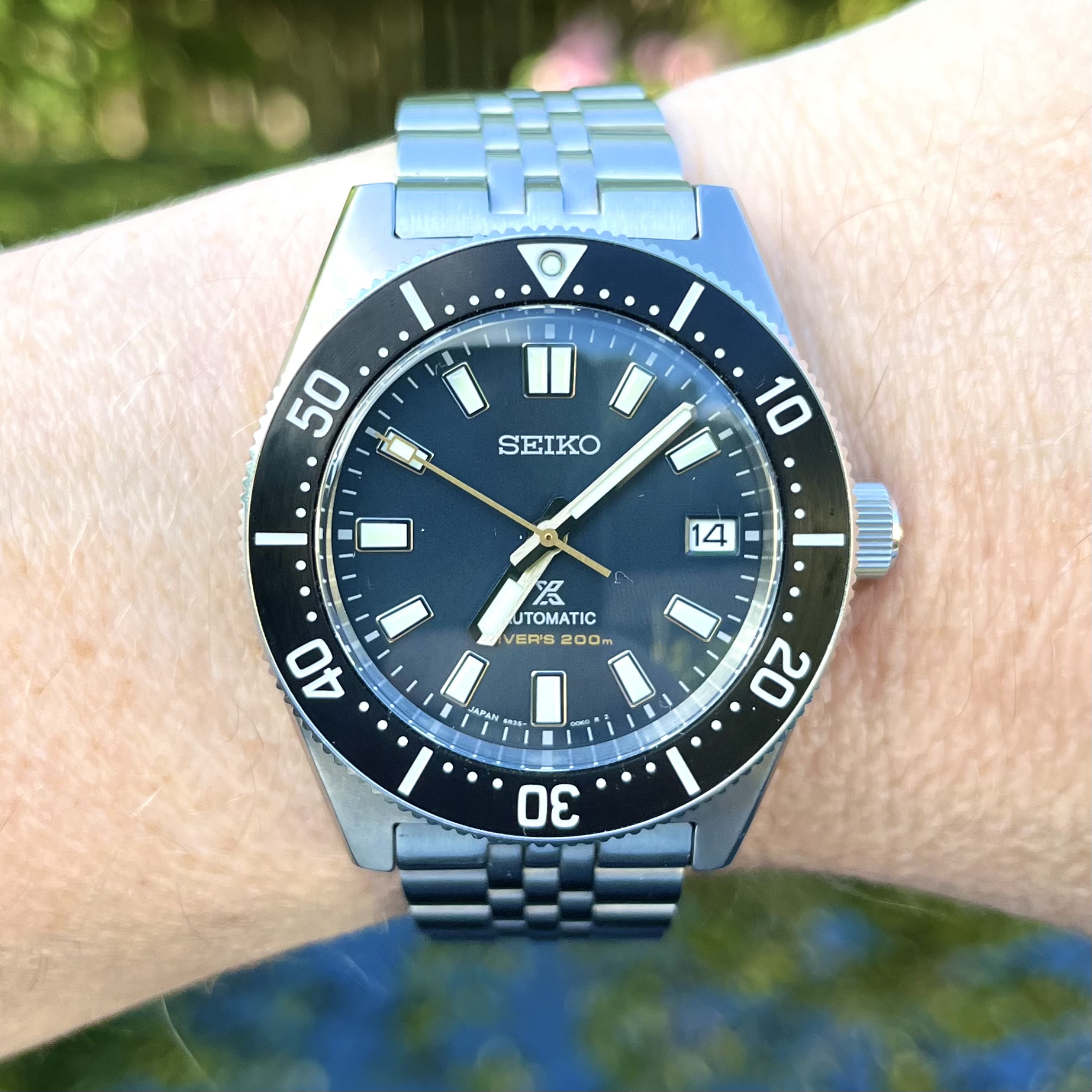

Ik kan eindelijk komen meepraten. Tijdens mijn zoektocht naar een 143 kwam deze 147 van een FL op mijn pad voor een mooi prijsje. Eigenlijk mijn eerste mechanische horloge, het echte begin.
Nu nog de zoektocht naar een stalen band (de originele hebben blijkbaar wel een pittig prijskaartje) en eventueel een zwarte sailcloth. De meegeleverde silicone band zegt me maar weinig en is ook te lang.
Had je niet beter een 143 kunnen kopen?
Van harte! Je kunt er een stalen Uncle Seiko op zetten en hij lust ook graag nato’s. Eens met jou v.w.b. de rubber band.
Nee hoor, ben hier zeer tevreden mee.
De vraag is hoe lang de drang naar de volgende NA weg blijft.
Gefeliciteerd, zag er vanmiddag hier nog één in de vitrine liggen bij de plaatselijke juwelier tof ding!
Strapcode zou ik zeggen :ok_hand:
