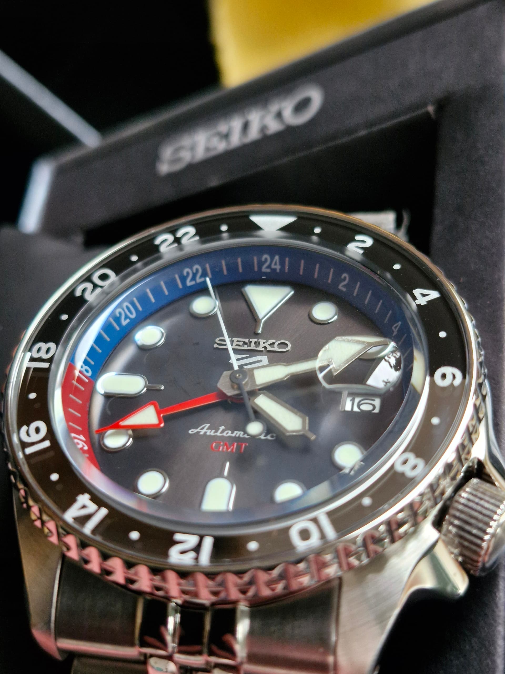

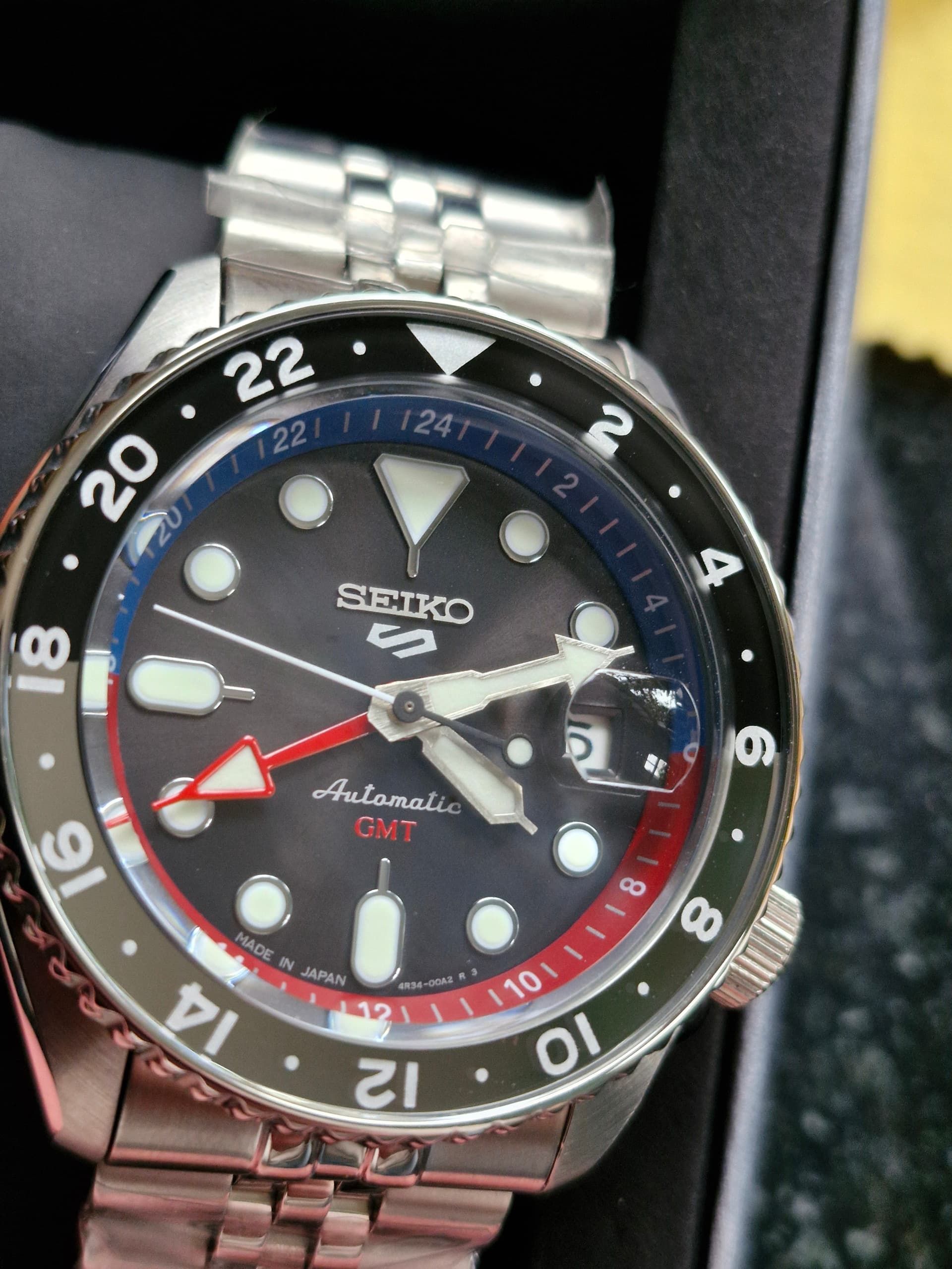

Onlangs een horloge via Vinted gekocht, nu lees ik online dat er van dit horloge ook valse modellen worden verkocht. Kan iemand misschien via de foto’s zien of dit een echte is?
Alvast bedankt.

  • 1ste wat mij opvalt is de verhouding van de wijzers ten opzichte van de lume. De randen zijn opvallend dik.
  • 2de is het Seiko logo. Vind de E erg vreemd.

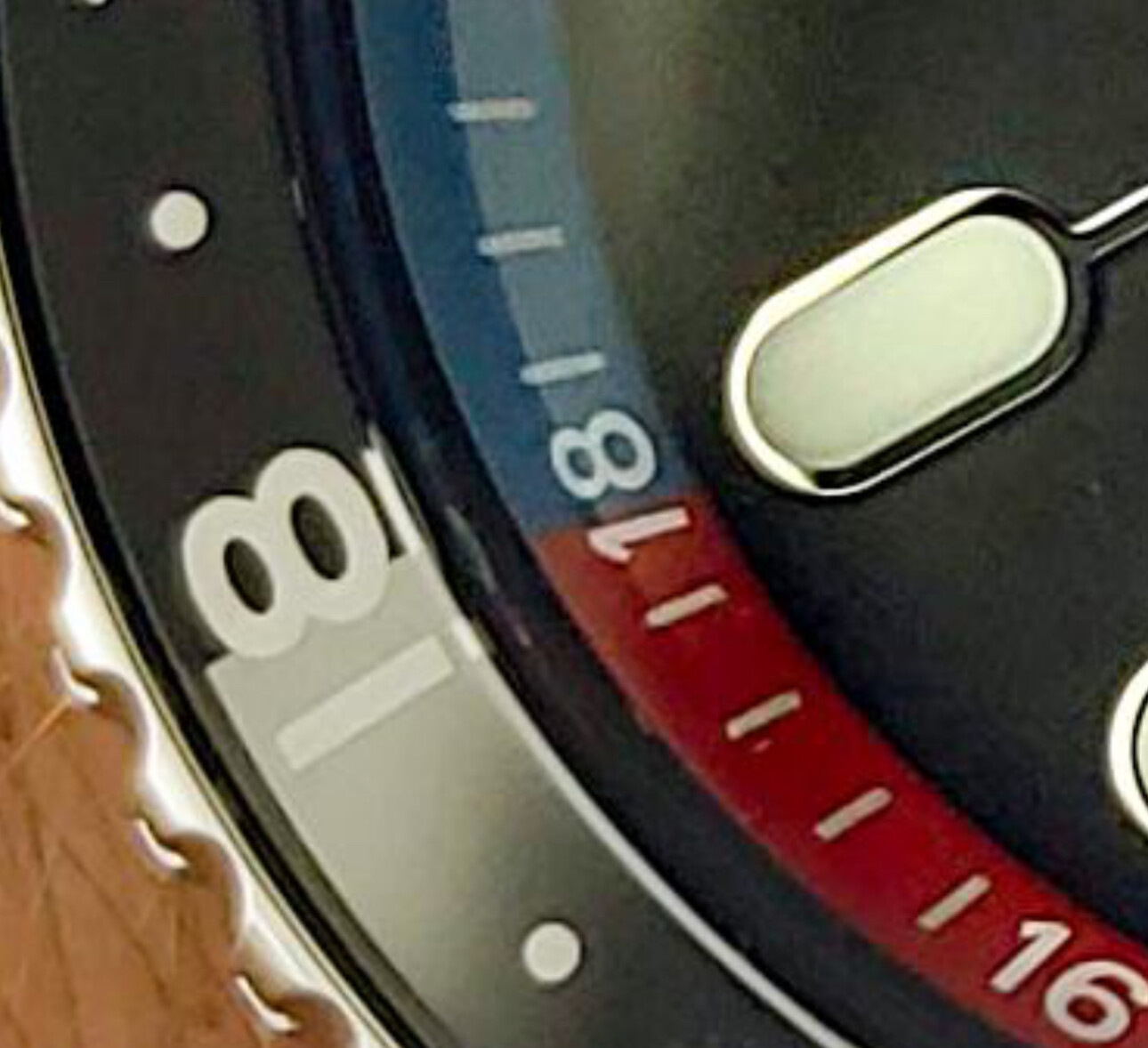

  • 3de het font op de chapter ring… lijkt afwijkend. Ik ken het font enkel met rondere nullen en minder uitgerekt.

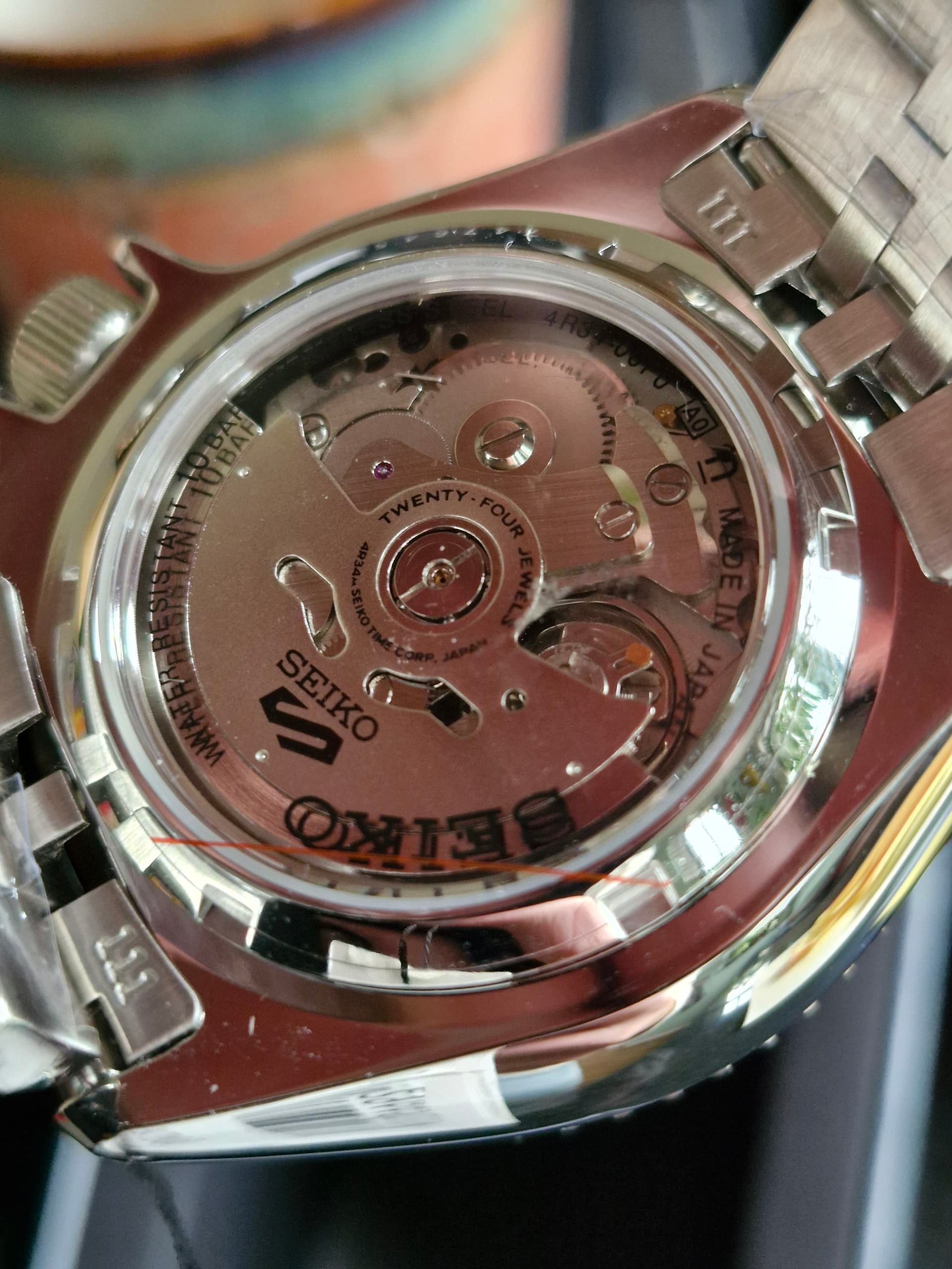

  • 4de is de afwerking van het uurwerk. Rotor lijkt niet mat genoeg, net als de buitenste rand (die lijkt zelfs de tekst van het glas te weerspiegelen).

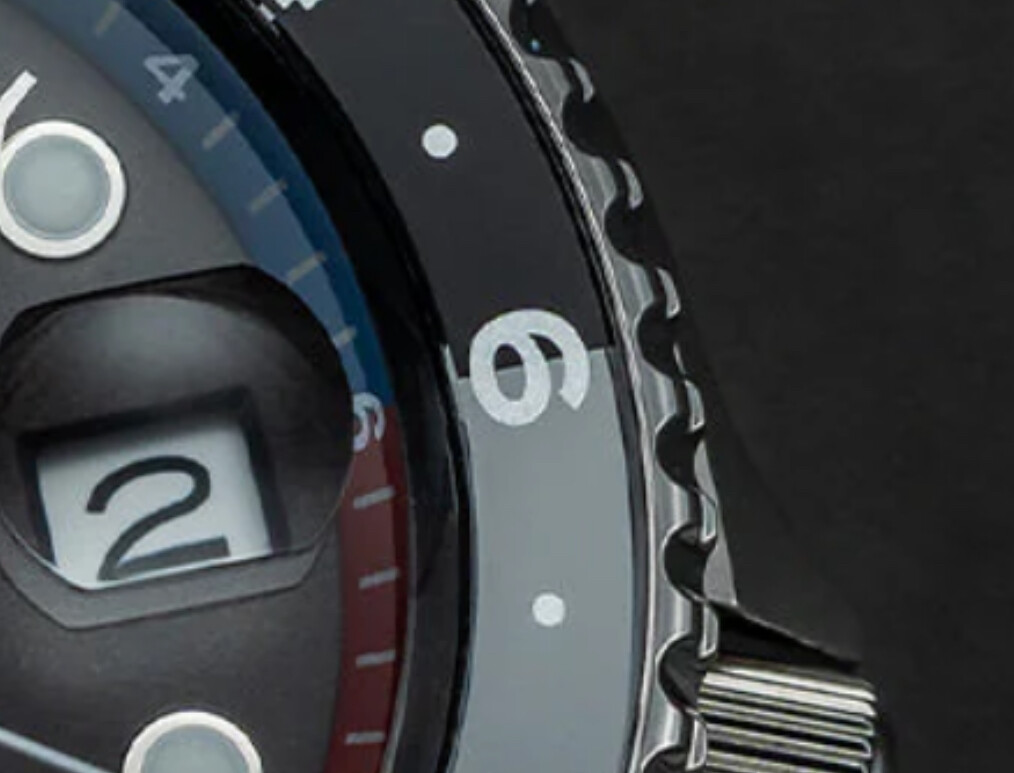

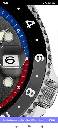

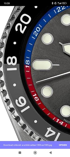

Geen expert, maar na vergelijking met andere afbeeldingen valt op dat de cijfers op zowel de bezel insert als de chapter ring anders uitgelijnd zijn tov van de dag/nacht kleurovergang. Let maar eens op de 6 op de bezel insert en op de 18 op de chapter ring. Nu zijn de toleranties van een Seiko 5 vast niet 0, maar ik vind zo snel geen ander exemplaar met zo’n afwijking.

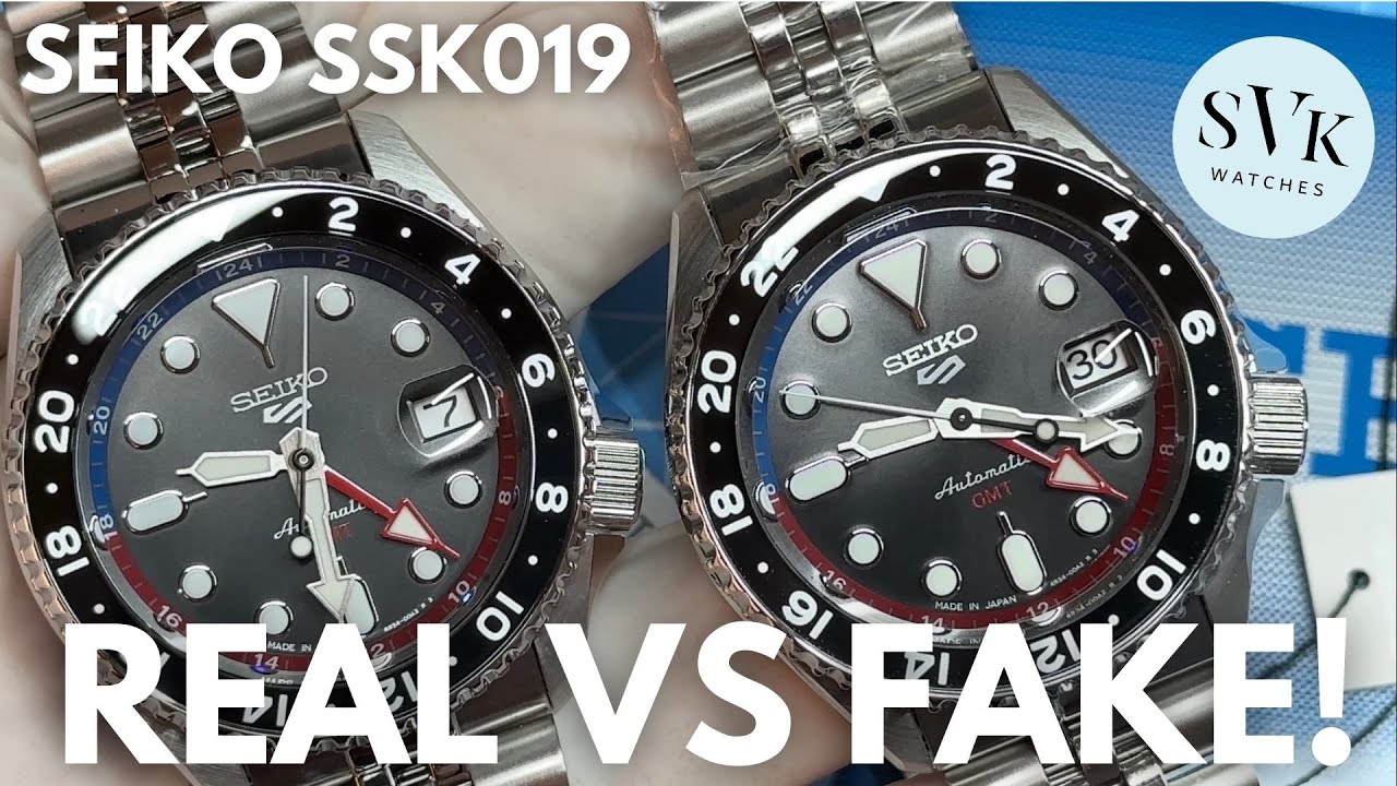

Ik zie net een mega rode vlag die heel makkelijk te spotten is (los van alle andere punten). Dankzij dit filmpje.
Het mooie is, dat het filmpje al mijn eerdere punten ook noemt. Misschien moet ik filmpjes gaan maken.

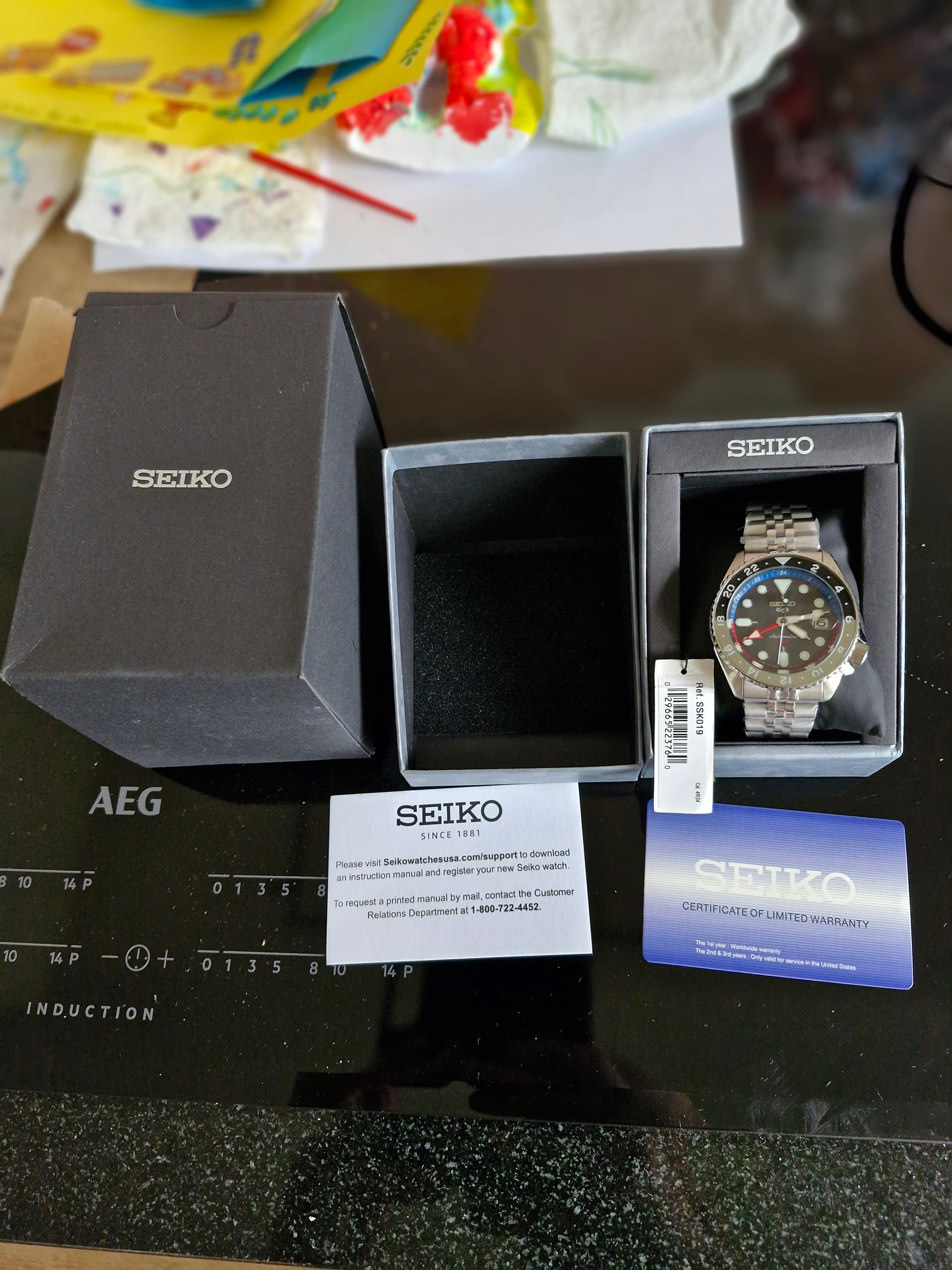

@ferdiknoop kun je bevestigen of die O van SEIKO op de doos, een cirkel is? Als in, bijna perfect rond?
Als dat zo is, is de doos nep.
Erg genoeg is dit gewoon zoals het hoort :joy:. Stoort mij ook, maar het is hoe het is.
Lees eens de commentaren bij het filmpje… niet iedereen is het er over eens dat het geen echte is… :man_shrugging:
Dat is geen maatstaf.

Dit is een officiële foto van Seiko.
Misschien ben ik naïef, maar juist het feit dat er een Amerikaanse garantiekaart zit bij een model dat puur voor de Amerikaanse markt is uitgebracht, stemt mij positief. Daarnaast kan de uitlijning van de bezel en chapter ring af lijken te wijken door de hoek van de foto. En ja, ik bezit een SSK(003). Ik zie niks wereldschokkends buiten de Seiko marges wat niet te verklaren is.

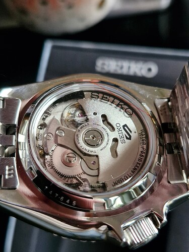

Toch ff dit topic volgen. Was bij juwelier hier in buitenland en SSK005 gepast. Had juiste doos maar wel met wat langgerektere cijfers op de index ring. Bezel zat echter goed vast en rotor had de juiste brushing. Zat wel in plastic, maar dat zitten hier alle horloges, ook andere Seiko (geen GMT’s) zagen er zo uit.

Bij die van TS zit de 8 van 18 dichter op het rood van de chaptering. En de grijs/zwart verhouding in het rondje van de 6 op de bezel is anders. Wellicht binnen Seiko’s toleranties, maar opvallend.
