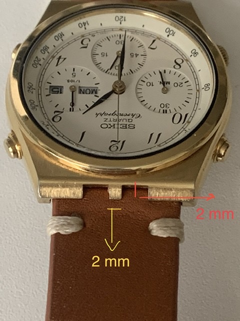

De band is geschroefd. Dus dat zijn niet per se drilled lugs voor een springbar, maar voor een schroef. Springbars gaan niet werken denk ik.

Edit: ik denk trouwens dat het niet gaat werken. Dat gaat waar je pushpin / bandpen doorheen gaat is denk ik te groot. Vostoks hebben van die dikke pushpins en ik denk dat die pennen van je Seiko te dun zijn. Dan gaat die link rammelen.
Je zou eventueel Dmitry van Meranom kunnen appen en hem vragen hoe groot dat gat is.
Dmitry: +79033138550
Aardige kerel, reageert meestal wel binnen 24 uur.
Misschien dat door krap uitfrezen/dremelen in het 9mm deel van het verloopstuk dit vast komt te zitten. Dan is een normale pin ook geen probleem en rammelt de link niet.
Andere aanpassing is om het middendeel van de kast eraf te zagen (dremelen)
Bij mijn Seiko is het middendeel 10mm en kan de Meranom link dus soelaas bieden.
Als ik het middendeel van de kast eraf haal of in het midden van de Meranom link een gleuf uitfrees, heb ik voor de goede kleur alleen nog een potje goudverf nodig

Door het middendeel uit de kast te zagen, zijn ook andere stalen banden mogelijk
Edit: nee, er moet méér af van de kast:
Kans dat de kast volledig wordt verpest
Dat ga je met een dremel alleen niet redden vrees ik.
Edit: frees ik

Ik heb net even met de stereoscoop in de gaten van de Superior gekeken.
Het lijkt idd schroefdraad te bevatten.
Dat wordt extra lastig, een passende bracelet én schroeven zoeken.
Eenzelfde (kapotte) als donor zou mooi zijn
Vooral niet dremelen. Zeker niet aan de kast. Mijn advies, koop twee van die adapters en laat iemand met een fatsoenlijk freesbankje er een paar gleufjes bij frezen.

Beste Harpoen,
Misschien kun je wel even ter voorbereiding de maat van het ruggetje in het midden op de kast meten.
Breedte en hoogte zo nauwkeurig mogelijk. Welk materiaal zijn de adaptertjes?

Het is een blokje van 2 x 2 mm dat in de adapter zal moeten gaan passen:
De Seiko van TS @jeroenvisser heeft misschien niet dezelfde maten, hij heeft een andere kast.
De adapter is van staal.

Ik zal de maten nog opmeten, de Superior is nu bij de juwelier dus wordt vervolgd.
Ik weet wel dat de breedte bij mij dan 8,5 mm moet worden. Volgens mij is de adapter 9,0 mm breed. Groetjes, Jeroen.
