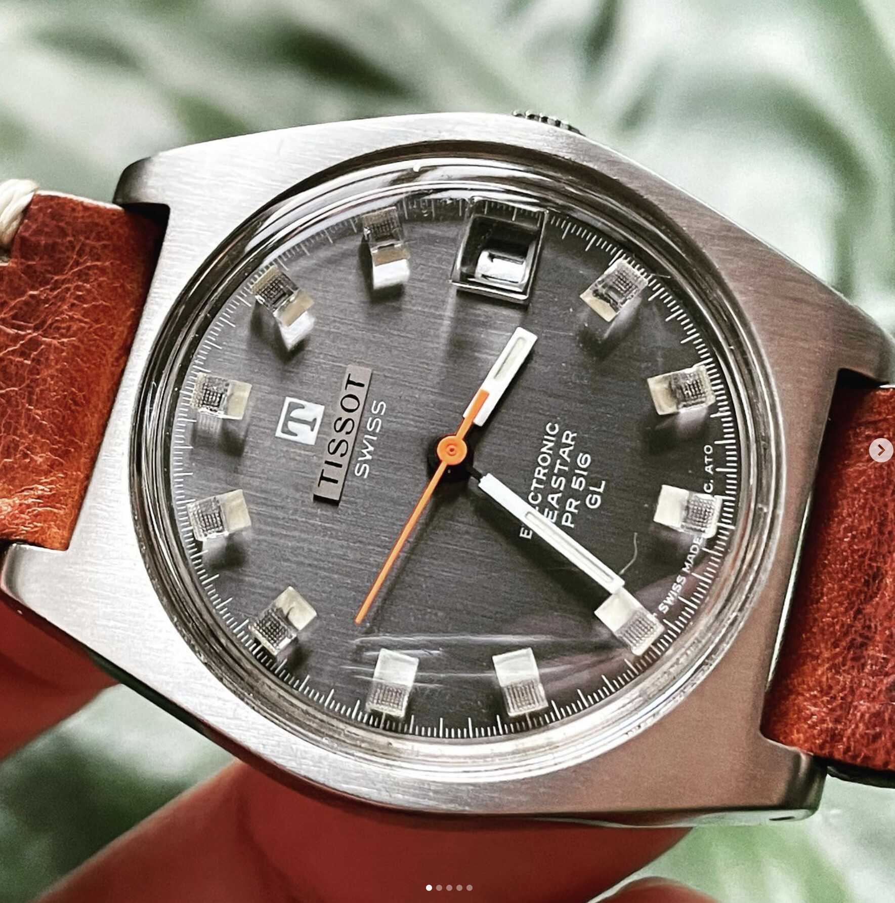

Hier mijn Tissot PR 516 GL electronic met een vergelijkbaar uurwerk…
Ik denk dat dit toch een ander movement is. Dit lijkt meer een hybride horloge dan de 5S21 of 5S42.

Die Tissot is echt mooi! Zijn dat opgelegde blokjes als hour markers?
Dat is inderdaad een electric uurwerk, uit de tijd voor de accutron/stemvork uurwerken en quartz.
Electrics hebben een normale balans maar wordt wel met een balans voort bewogen net zoals bij een mechanisch horloge.
Ik vind het ook echt een prachtig ding… Ja, transparante markers, met lumen eronder… Dat is gaaf. Alleen niet zo sterk meer. En die vloeiende secondewijzer… Erg tof horloge…

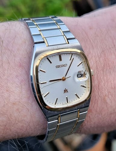

Ik heb deze: SEIKO 5S42-5A00 MAJESTA uit 1990. Laat je niet gek maken over speculaties batterij levensduur. Loopt gewoon 3 jaar op een batterij, wat normaal is voor een quartz uurwerk uit die tijd.
Waarom Seiko er mee gestopt is weet ik niet. Zou zo maar eens kunnen dat de markt er niet bij stond te juichen. Wat niet belangrijk gevonden wordt door de markt is voor Seiko vaak een reden om te stoppen gegeven de extra kosten van fabricage uurwerk.

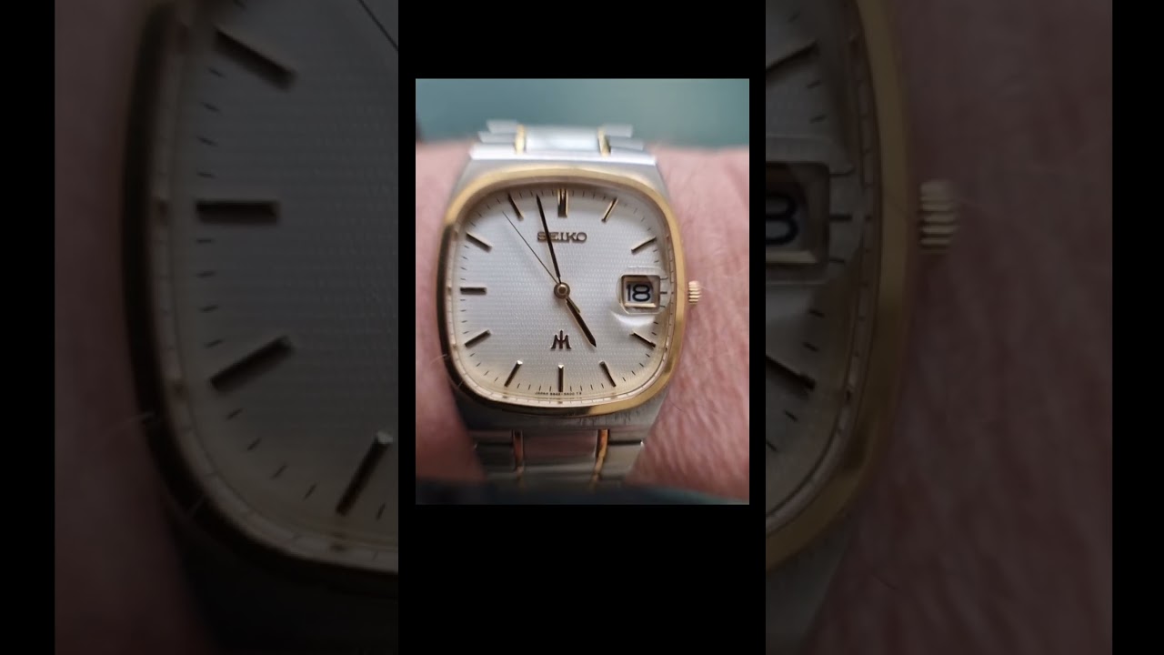

Filmpje uit de losse hand/pols:
