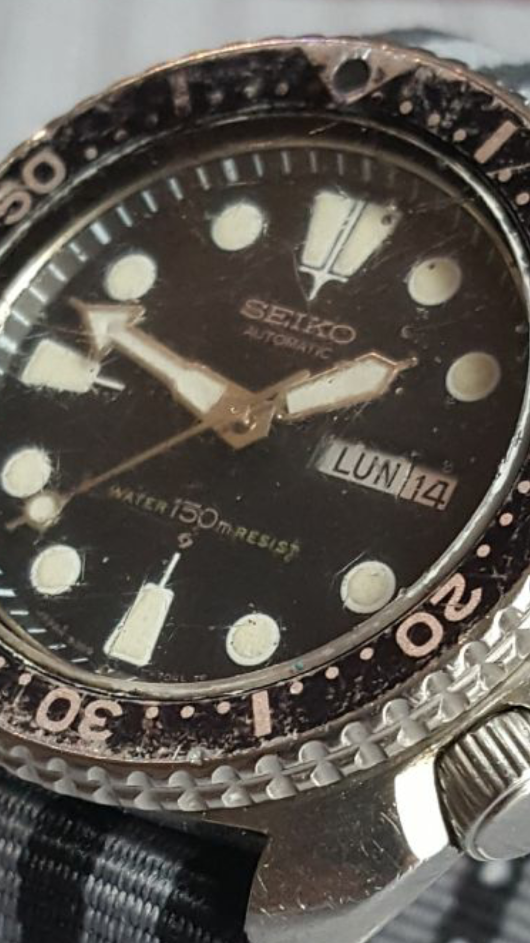

Beste HF leden,
Heb zelf eigenlijk wat meer kennis nodig over het volgende.
Kan een turtle kopen van wat de eigenaar zegt van 1978,(1979) voor een bedrag van €80,-
Naar zeggen werkt hij verder prima en houd de tijd goed,heeft weliswaar gebruikers sporen maar kan alrijd wel iets vervangen als het moet.
Is dit dit een redelijke deal volgens jlie (de lezers) of kan ik het beter voorbij laten gaan.
Heb hier 2 foto’s ervan.
Alvast bedankt voor de moeite.
Greets Michael Rens
Lijkt alsof hij als ijshockeypuck is gebruikt.

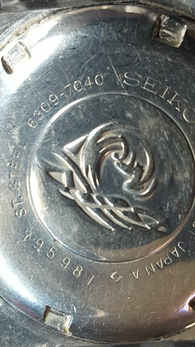

Hij is uit sept ‘77. Wel zeer matige staat maar 80 euro is echt een topdeal!
Op ebay gaan ze zo niet weg voor minder dan 150-200
Waar kan jij Turtles kopen voor 80 euro? :upside_down:
Originele insert is een eurotje of 50. Onder het glaasje ziet het er mooi uit!
Aan de lumen te zien heeft dit horloge nog geen vocht in de case gehad! Dat is veel waard.

De Suwa versies zijn meer gewild dan de niet-suwa versies. Dit is een late suwa (te herkennen aan de twirl onder de ‘150m’)
Mooie vintage met inderdaad een gave plaat. Nieuw glaasje en je hebt een erg mooie Seiko duiker.
Mocht je de bezel origineel laten dan zou zelfs behouden van het glas en 100% origineel laten een optie kunnen zijn.
Heb je een mooie beater (wel even de pakkingen servicen, misschien)

Een vroege Suwa volgens mij (1976 tot 1981)…:wink:

Zon mooie plaat verdient imo wel een nieuw glaasje en ook een nieuwe insert.
Heb hier wel een nieuw glaasje liggen van een ‘new release’ turtle…weet alleen niet of het exact past :grimacing:
Ja klopt, verkeer’dom’ . Srry :smirk:
Ik denk van niet. Maar een glaasje zal niet het grootste probleem zijn. DIe kan je voor een paar tientjes wel van Ebay plukken.
