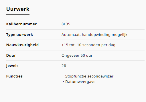

In de nieuwere modellen (inmiddels ook wat hoger geprijsd, rond de 1000 euro) zit het caliber 6R35 met 70 uur power reserve. Maar ik zie ook de top modellen uit de Seiko Prospex collectie (van gemiddeld 3.000 euro) met het uurwerk 8L35, wat blijkbaar is gebaseerd op een uurwerk van Grand Seiko 9S55. Met de hand geassembleerd in Japan, maar technisch lijkt het uurwerk minder te presteren dan het veel goedkopere 6R35. 50 vs 70 uur. Dus ik vroeg me af, wat is het verschil? Waarom plaatst Seiko nog het 8L35 uurwerk terwijl dat technisch minder lijkt te zijn dan het uurwerk in de reguliere modellen? En ook qua service is het 8L35 uurwerk veel duurder.

8L35: 28800, -10 +15, 5 jaar, 50 uur gangreserve.

Pardon. 8L35 is 28800, 50, -10 +15 seconden, 5 jaar.
