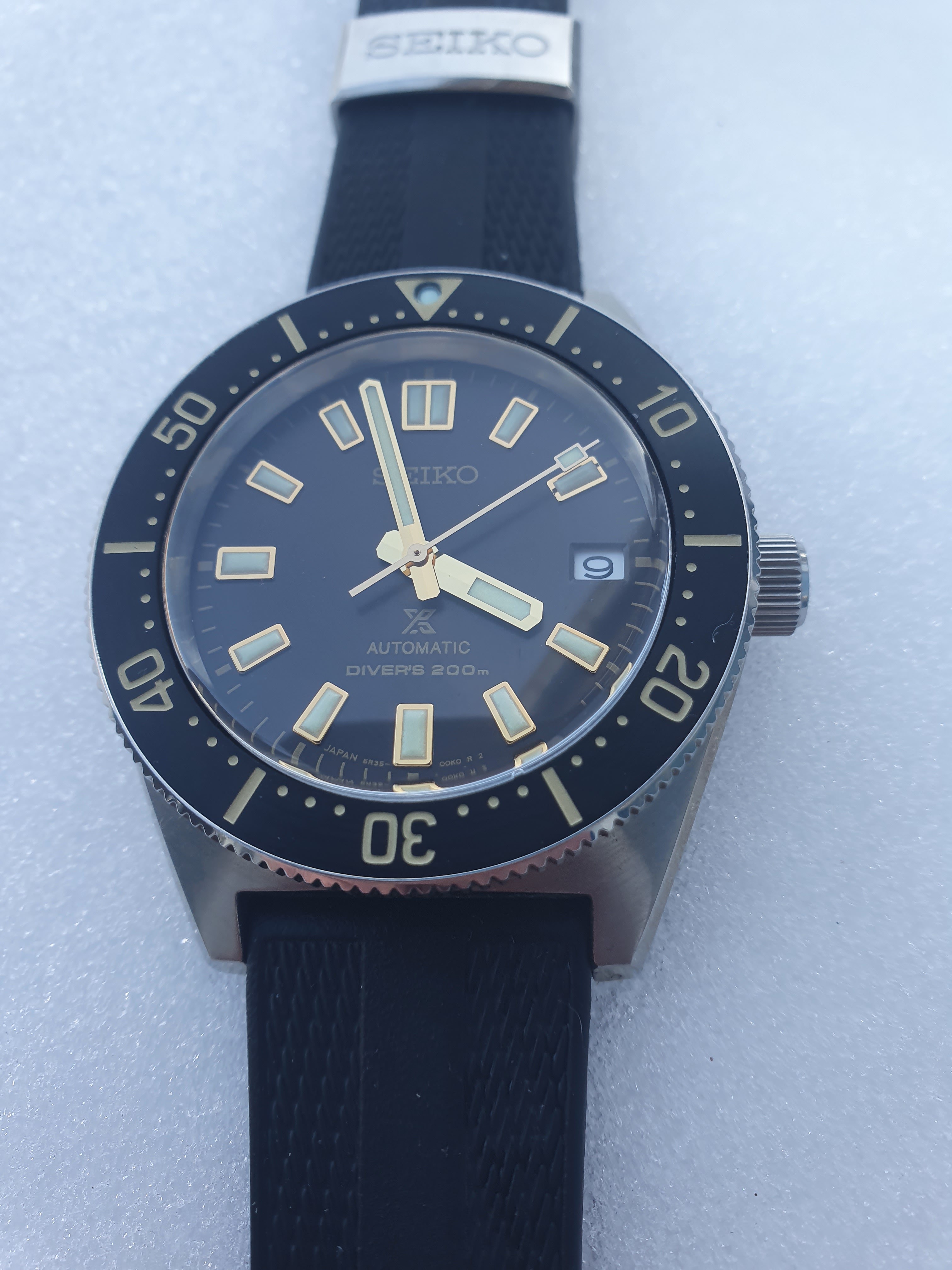

Voor mij toch wel de reden om mijn SPB weg te doen en dat is best jammer want ik vind het echt een heel mooi horloge.
Ik heb Seiko geschreven over mijn SPB horloges, en zij hebben er keurig onder garantie een nieuw uurwerk in gelepeld. Dus ik heb ze nog allebei. De beat error is weg, ze lopen prima, maar de amplitude is gebleven.

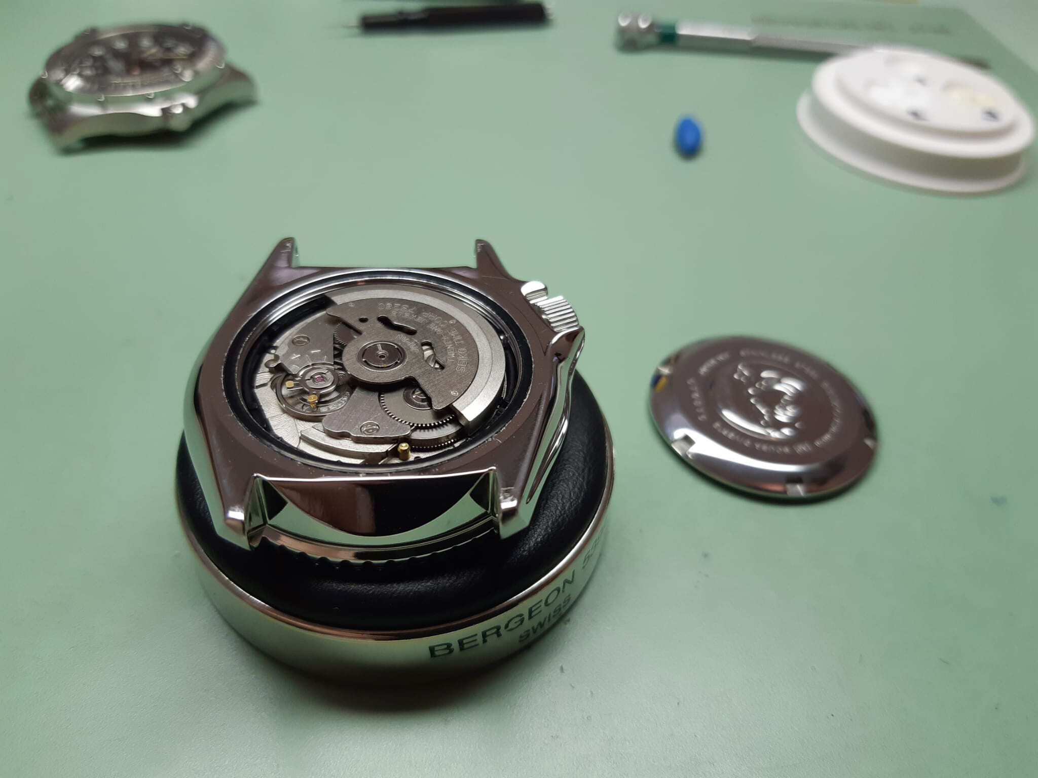

Had hier trouwens laatst een (bijna nieuwe) Yema waarvan de balansspiraal strak tegen een van de kompaspennen aan hing, die ook nog te ver uit elkaar stonden. Spiraal gecentreerd tussen de pennen, en die dichter naar elkaar gedraaid. Spiraal moet dan, onder sterke vergroting zichtbaar, net vrij lopen en netjes tegen beide pennen tikken. Deze āoversightā zie ik ook regelmatig bij Seikoās.
Gevolgen van het niet juist afstellen zijn; grotere positionele verschillen dan nodig, en een lagere amplitude. Na deze āoperatieā moet het horloge weer helemaal opnieuw afgeregeld qua beat-error en dagafwijking.

Nee bij zoān 6r uurwerk zijn ze regelmatig niet goed af te stellen. Het is niet voor niets dat Seiko er een nieuw uurwerk in lepeld in plaats van het uurwerk enkel afregelt.

Dat was vanwege beat errors. Dat klopt. Maar een goeie 6R35 is prima af te stellen.
