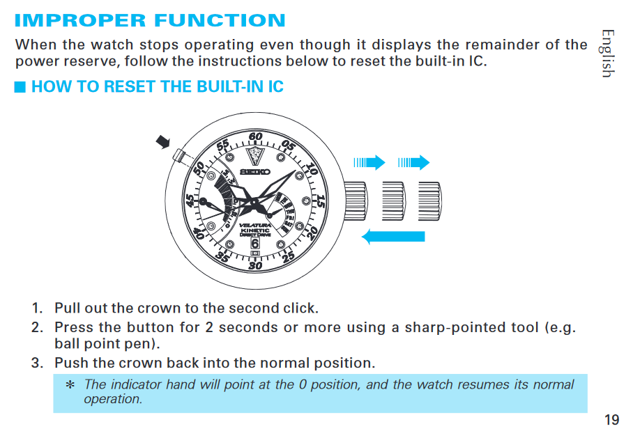

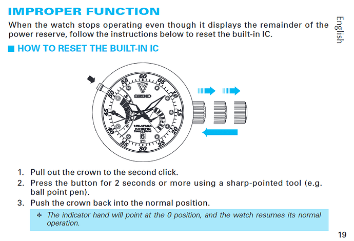

Je kunt dit even proberen.
Als het niet lukt, dan moet er gecontroleerd worden of de ‘Miniature.AC.generator’ goed draait bij het dragen.
