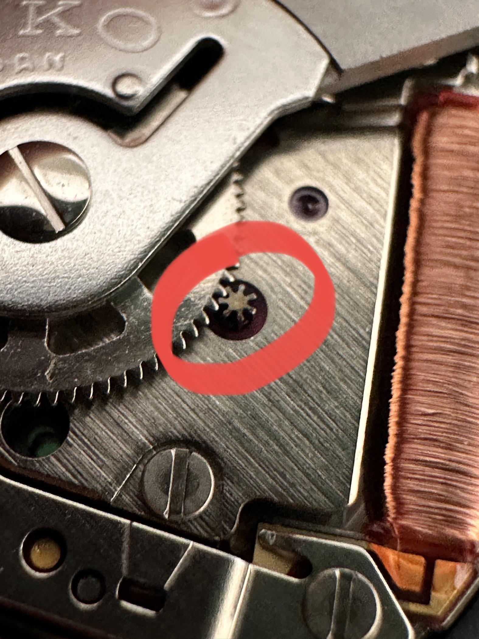

het lijkt erop dat een connectie stuk is. met de schijf te draaien gaan de tandwielen onderaan niet mee, met de kroon (op het laatste) wel…
iemand ervaring/kennis wat het zou zijn ? :slight_smile:

Zowel het opladen via het slingergewicht als opladen door de kroon maken gebruik van dezelfde generating rotor. Als deze kapot zou zijn, werkt ook het handmatig opladen niet meer.
Ik zou hem naar een seiko gecertificeerde horlogemaker brengen.
Dit zou inderdaad het meest aannemelijkste probleem zijn, en als het probleem is ontstaan na accu wissel dan is het daar waarschijnlijk fout gegaan.
Heb al vaker gezien dat bij accu vervanging iemand de rotorvertanding niet goed plaatst en daardoor het rondsel beschadigd door het zo vast te schroeven
Er zit nog een rad tussen met het rondsel dat ingrijpt op de rotor vertanding, deze draait niet mee met handmatig opwinden. En het bovenste rondsel is vaak beschadigd dan.

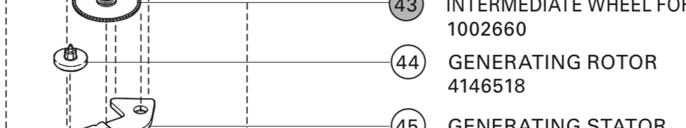

Als je het horloge handmatig op kan laden dan is de generating rotor niet kapot. Het zou dan wel het rondsel van het intermediate wheel tussen slingergewicht en generating rotor kunnen zijn. Dat verklaart wel alle fenomenen. Ik zag in het manual dat er drie intermediate wheels in dit uurwerk zitten. Twee in het handmatige deel (die zouden dan goed zijn) en één in het automatische deel (die zou dan kapot moeten zijn).
https://youtu.be/PsTTg_gCRlY?si=zG-WeXpx9pk3Nb1E hier zie je in het begin wel dat alle wielen draaien dus ik ben met @Coosc eens dat het probleem daar ligt.
https://youtu.be/x818BZWanGE?si=7uOkc5alg72XZ1Xg dit is waarschijnlijk je probleem en nee zou niet lijmen maar nieuw onderdeel bestellen :sweat_smile:
